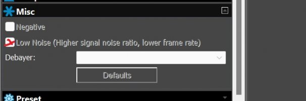

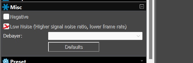

Mein "Fehler" war die aktivierte low noise option:
Wenn diese aktiv ist, gehen bei 16Bit und voller Auflösung nur die knapp 3 FPS die Du auch hattest.
Nach dem deaktivieren erreicht die Kamera die 6,7 FPS der Werksangabe.
Gleichermaßen verhält sichs dann nach dem ROI erstellen. Wesentlich höhere FPS bei annähernd FullHD Auflösung (40-50 herum) und nochmal mehr bei 8bit (um die 80 fps)
also ich denk damit kann man dann schon gut arbeiten.
Hat schon jemand Vergleiche gemacht was dieses Low Noise Setting defakto bringt?
Soll ich lieber in 16bit lucky imaging für Planeten aufnehmen ohne der Low Noise option - oder in 8 bit und mit diesem setting aktiv? :rolleyes:

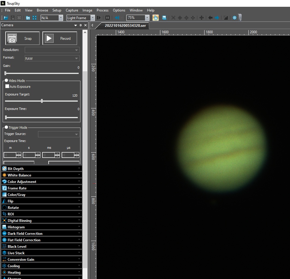

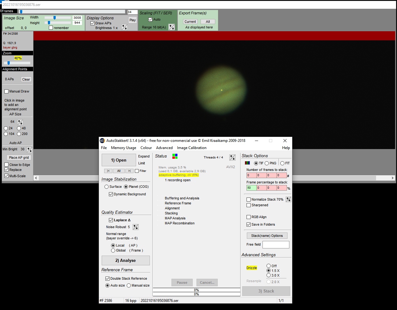

da die 2600er meine erste reine Astro Kamera ist -- ist das irgendwo normal dass die .ser files (mittels toupsky) oder auch einzel frames (eine längere Belichtung mit Sharpcap) mit einem Grünstich aufgenommen werden?
.ser war in RAW aufgenommen - allerdings hat in der live Ansicht in toupsky alle normal ausgesehen.
In sharpcap war eine längere belichtung richtung M31 nur als live view image auch bereits grünstichig.
auch in autostakkert schauts gleich aus:
Clipboard01.jpg hier das aufgenommene file in toupsky selbst geöffnet: Clipboard02.jpg

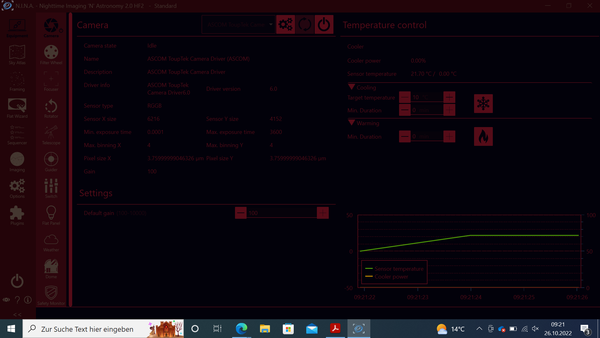

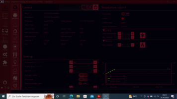

habe mir auch die Lacerta 2600 gegönnt. Der kleine Traum einer gekühlten Kamera wird wahr ;)

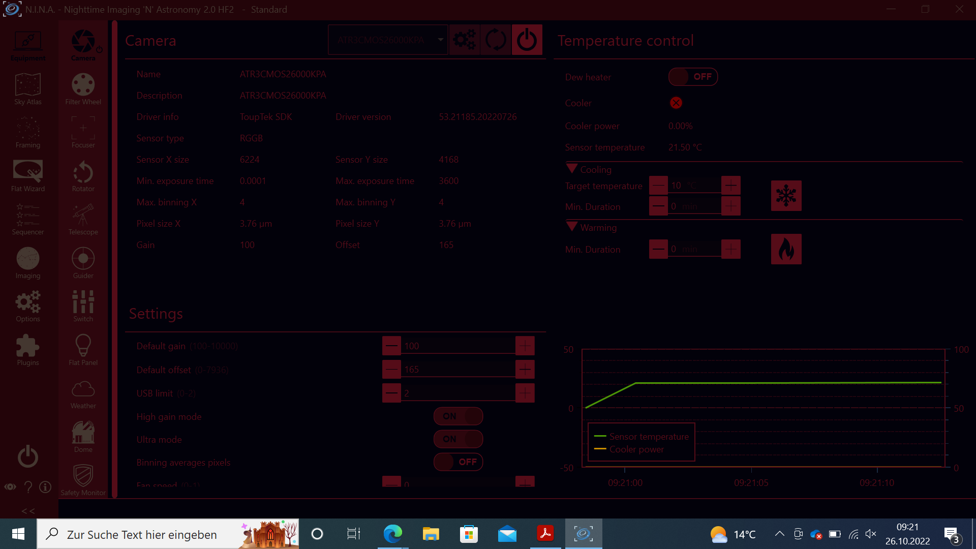

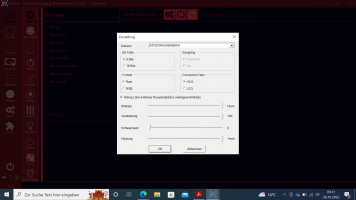

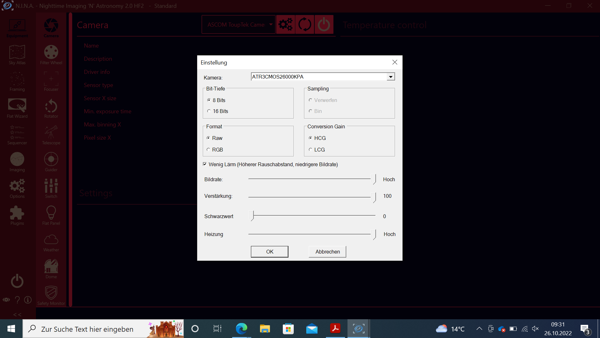

Sehe ich es richtig, dass bei den Ascom Treibern der Offset über den Verstärkerregler in den Treibereinstellungen gesteuert wird?
Ich kann die Kamera auch direkt als ToupTek (ohne Ascom) in Nina auswählen, in dem Fall kann ich jedoch keine Bittiefe, LCG etc. einstellen...
Vielen Dank! :)
