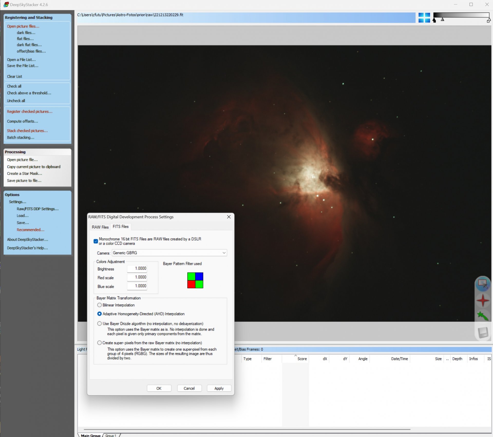

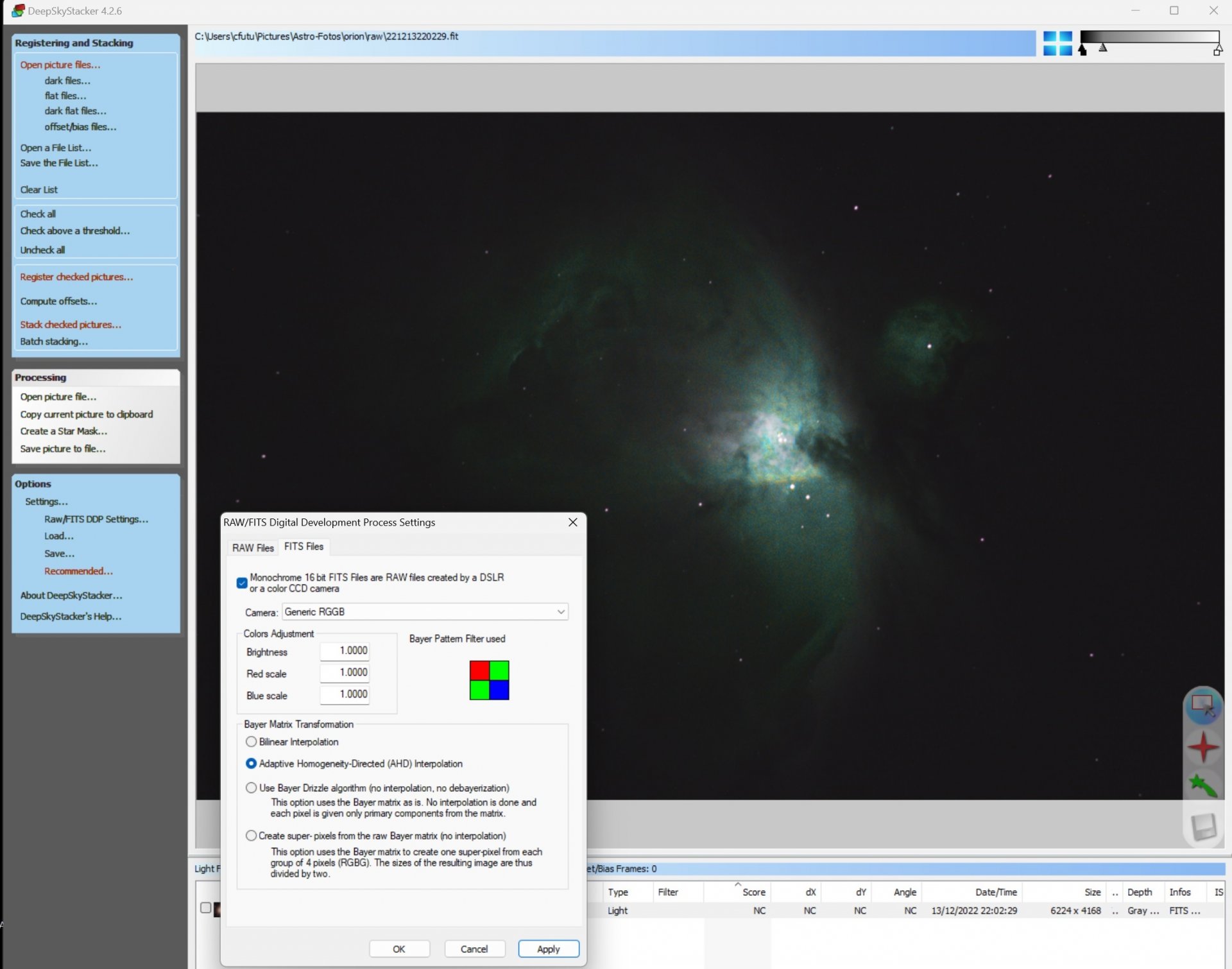

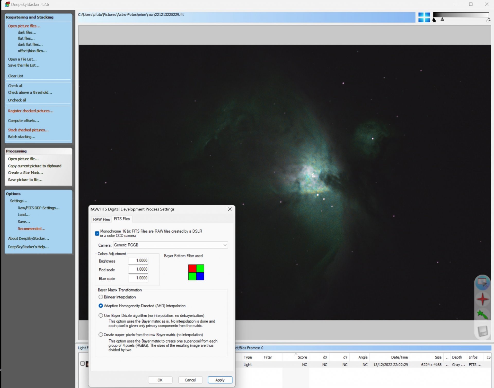

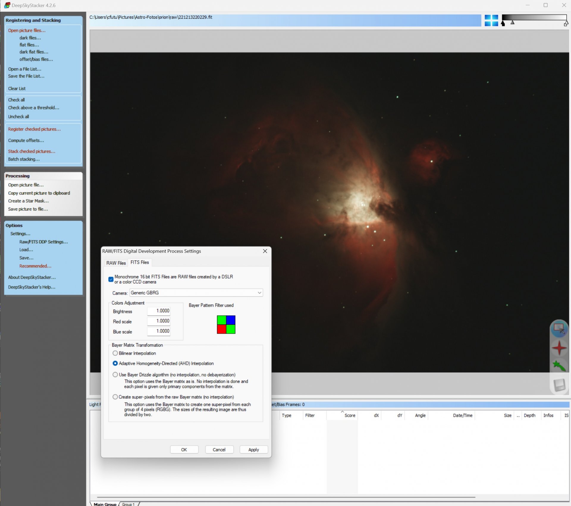

nochmal zur Bayermatrix .. es wird ja überall RGGB angegeben ('hab grad wieder mit orion angefangen)
Für mich / zumindest bei deepskystacker passt allerdings nur GBRG:
GBRG: GBRG.jpg
RGGB: RGGB.jpg
Vielleicht ist M42 ja in Wirklichkeit grün und wir haben uns alle bislang geirrt... :unsure::)
lg
Niki

Hab jetzt mit der 2600er mal in RGGB gestackt und GBRG
frage was ist besser?? 1 zu gelb 2 zu lila
