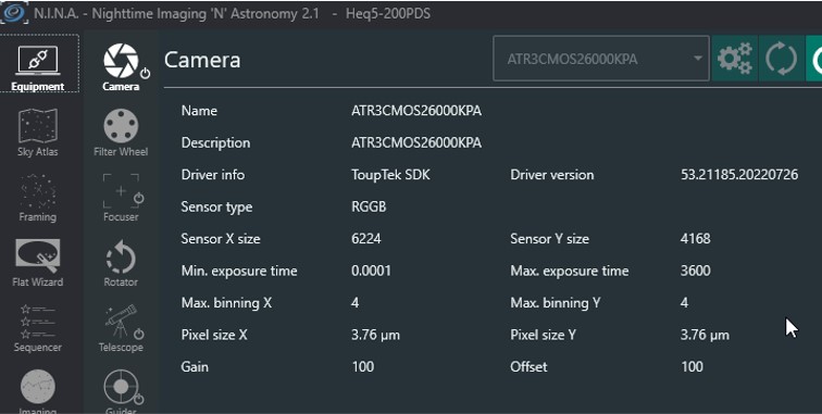

17:30 Uhr Aufbau der Harware,
17:50 Uhr aufspielen der Software,
18:05 Uhr 18:40 Uhr Elterngespräch an der Schule meiner Jüngsten
18:45 Uhr fokussieren und Starten der Sequenz,

Kamera auf 0 Grad gekühlt, High Gain Mode = off, Ultra Modus = on, Gain120, Offset200, 80x180sek
