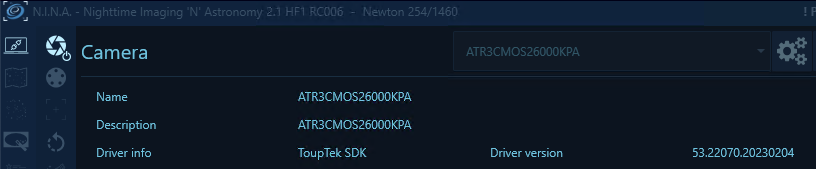

zum Treiber:
Ich nutze den Touptek Treiber der in NINA 2.1 verwendet wird (Treiber Version 53.21185.20220726 – siehe Screenshot in meinem ersten Post)

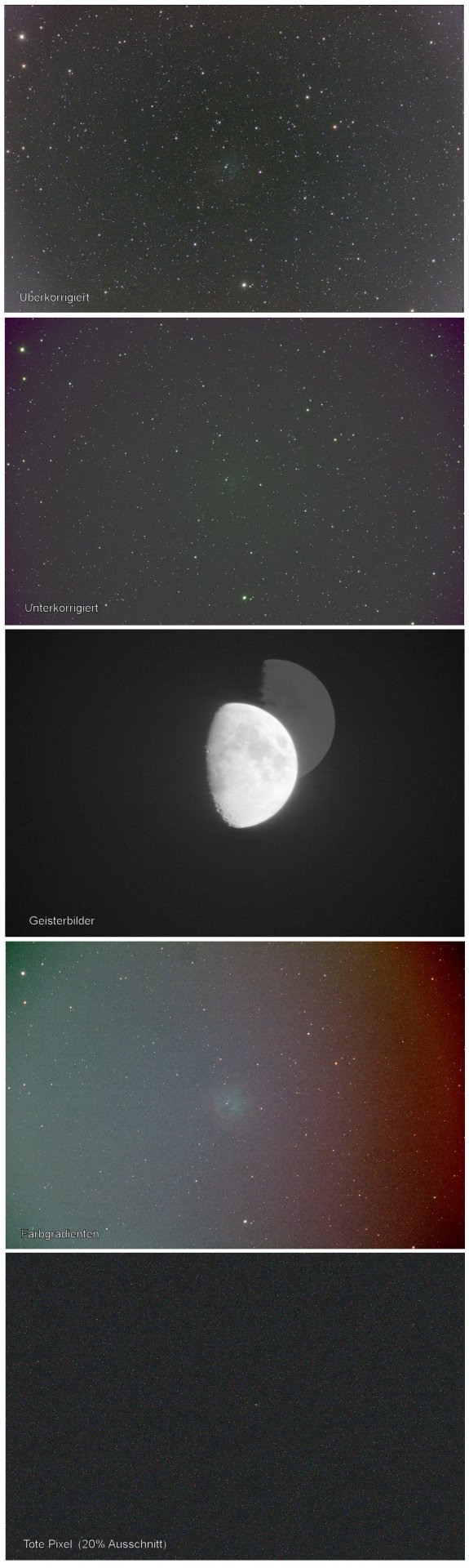

Hallo liebe IMX571 user (und solche die es werden wollen),
nun sind fast drei Wochen vergangen, seit meinem first light mit der ToupTek2600C.
Auch wenn nicht allzu viel CS Nächte dabei waren, konnte ich doch einige neue Eindrücke von der Kamera gewinnen.
  • Kalibrierungsbilder: Ich habe es noch nicht geschafft ein einziges wirklich sauber kalibriertes Bild zu Stacken, entweder waren die Flats über-oder unterkorrigiert oder es waren merkwürdige Farbgradienten im Bild (das lag aber warscheinlich nur an dem L-Ultimate Filter).
  • Geisterbilder: Gibt es da eigentlich mittlerweile eine Firmware oder einen Treiber der das verhindert? Ich vermute daher rühren auch meine Probleme mit den Kalibrierungsbildern (ja, ich entsorge stets das erste Flat und Darkflat)
  • Probleme mit dem Optolong L-Ultimate Filter: Ich habe wirklich krasse Farbgradienten (das Bild ist links grün und rechts rot) Das muss aber nicht an der Kamera liegen, auch wenn ich den Eindruck habe, dass es mit der Option "high Fullwell Mode = off" etwas besser ist. Bei menem ersten Testbild vom Herznebel (hFwM=off) war alles gut (https://forum.astronomie.de/attachm...zwungender-test-des-l-ultimate-os-jpg.311114/), Alle weiteren Bilder (hFwM=on) mit dem Filter waren dann nicht mehr gut. Allerdings wurden die Aufnahmen auch mit unterschiedlichen Teleskopen gemacht, was wohl eher die Uhrsache der Probleme sein dürfte. Selbst wenn die Farbgradienten mit enem Optolong L-Ultimate Filter Normal sind, so müsste man die aber herauskalibrieren können. => Womit ich wieder bei meinem ersten Problem Kalibrierungsbilder gelandet bin.
  • Tote Pixel: Ist nicht unbedingt ein Problem, weil die durch Darks und dithern verschwinden, aber es ist doch erschreckend, wie viele davon auf einer nagelneuen 1,5K teuren Kamera vorhanden sind.
Troz dieser Probleme habe ich auch ein finales Bild mit der Kamera erzeugen können, mit dem ich eigentlich ganz zufrieden bin.
Grüße und CS
Karsten

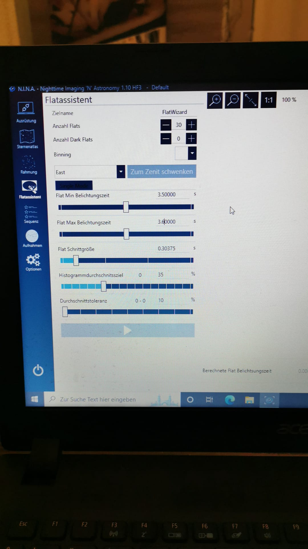

Hier geht es ja nur um die Flats.
Ich mach immer Langbelichtete Flats von 3,5s und 35% des Histogrammdurchschnitt und dazu passende Dark-Flats.
Hier meine Nina Flateinstellungen:
Wegen der Kalibrierungsbilder...welches Filterrad verwendest du? Ich verwende das 7x36 von ZWO. Das ist nicht ganz lichtdicht. Ich hatte immer wieder Probleme mit der Kalibration und Reflexen bei den Aufnahmen. Seit ich das abgedichtet habe, sind die Bilder sauber kalibriert. Einfach mal nachts den Deckel drauf machen, die Kamera auf Loop stellen und in jeden erdenklichen Winkel mit der Taschenlampe leuchten.
Geisterbilder hatte ich mit der vetec Variante, die ich vor der Touptek hatte. Mir hat hier einer aus dem Forum einen Beta Treiber gegeben, mit dem das behoben wurde. Den habe ich in NINA einfach über den Originaltreiber kopiert. Ob der nun in NINA standardmäßig eingebaut wurde, weiß ich aber nicht. Die Geisterbilder kamen bei mir daher, dass der Sensor nicht komplett entladen wird bei Beginn einer Aufnahme. Es bleiben noch Signalschatten von der Zeit vorher auf dem Sensor erhalten, wo der Deckel unten ist und die Kamera schon eingeschaltet war. Gelöscht wird der Inhalt der Pixel wohl direkt nach der Aufnahme. Das kann man leicht probieren, wenn man auf den Polarstern ausrichtet, die Kamera verbindet und nach einer halben Stunde eine kurze Aufnahme macht. Du könntest mal probieren von jeder Flat Serie das erste Bild wegzuwerfen. Wenn es das ist, sollten die Probleme weg sein.
Viele Hotpixel hat das Teil schon. Das war aber nach einer Weile auch mit meiner ASI533 oder mit der Canon R so. Denke das ist noch im Rahmen.
Hallo Mathias,
vielen Dank für deine Antwort.
Ich mache meine Flats auch langbelichtet (3-5s Lum und 10-15s L-Ultimate) mit N.I.N.A. allerdings mit 50% Histogrammdurchschnitt.
Das werde ich das nächste Mal mit 35% versuchen.
Ich finde es ja interesannt, dass du kein Problem mit Geisterbildern hast.
Vielleicht kannst du ja bei Gelegenheit mal 1sek auf den Mond Belichten, dann das Teleskop ein kleines bisschen schwenken und noch mal 1sek Belichten.
Wenn dein Bild dann nicht so ähnlich aussieht wie meines, dann hat deine Kamera definitiv kein Problem mit Geisterbilden.
Ergo wäre meine Kamera defekt und retournierbar.
Grüße und CS
Karsten

Hallo Nante,
Hab den l ultimate auch und habe kein Gradient.
Sieht ganz normal aus.
was für ein Teleskop benutzt du denn, (F-Wert, Spiegel oder Linse)
ich habe auch schon L-Ultimate Bilder im Netz gesehen bei denen das auch grün Rot aussieht.
hier noch ein Beispiel allerdings mit L-eXtreme (aber im Prinzip das selbe)
Grüße und CS
Karsten

Kurzes nächtliches Update,
Ich hatte gestern 2 Std CS bei 90% Mond.
Also theoretisch ideale Einsatzbedingung für den Optolong L-Ultimate Filter ;)
Ich habe meinen 2.Remote Rechner genommen (der noch nie zuvor mit der T2600C verbunden war)
und komplett neue Kalibrirungsbilder gemacht (Darks, Flats, Darkflats).
Dieses Mal habe ich penibelst darauf geachtet, dass alle Einstellungen auf default gestellt waren.
Da große und helle HA Nebel zu dieser Jahreszeit rar sind, musste wieder der Herznebel herhalten.
(oder bei 1000mm Brennweite wohl eher Melotte 15)
Insgesamt konnte ich 40 Bilder a 3min machen,
wovon die letzten 15 Aufnahmen durch aufziehende Schleierwolken beeinträchtigt wurden.
Nach dem Stacken mit DSS und einer photometrischen Farbkalibrierung mit SIRIL konnte ich keine
Farbgradienten oder sonstige Kalibrierungsfehler ausmachen.
Ich ärgere mich ein wenig, dass ich einen 1mm Spacer vergessen habe, wodurch die Ecksterne etwas eierig abgebildet wurden.
Man kann halt nicht immer an alles denken :rolleyes:
Grüße und CS
Karsten
