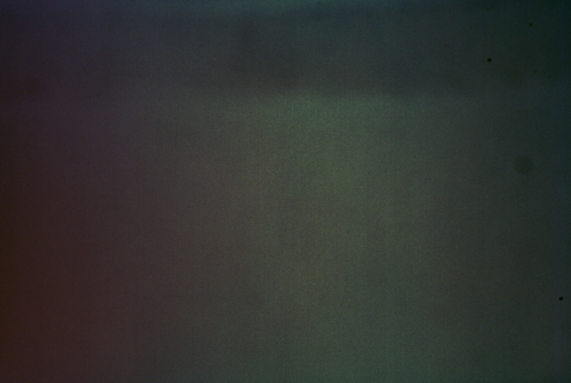

Könnte mir jemand sagen, ob das Flat so in Ordnung ist?
Der komische Streifen im oberen Viertel sowie die funky Farbgebung? Ist mir beim ersten Erstellen von Flats mit der 2600c aufgefallen. Dachte mir damals, es könnte vom iPad kommen, das ich als Flatpanel benutzt hatte.
Mittlerweile habe ich n Pegasus Astro Flat Panel und das selbe Bild.
Ich habe die Aufnahme mit und ohne Filter, mit High Gain an und Aus und bei diversen Belichtungszeiten und Kamerapositionen versucht.
Ergebnis ist immer das selbe. Wenn ich mit meiner Z6 ein Flatframe erstellt habe, war dieses eigentlich immer deutlich aufgeräumter.
Ahja, ne Sensorreinigung habe ich ebenfalls ohne Erfolg durchgeführt. Beim starken Strecken der Darks kommt der Balken ebenfalls durch, genau so habe ich das Ding leider auch in meinen Lights, dort sind sie allerdings erst nach dem Stacken sowie starkem Strecken erkennbar.
Andreas

Hallo Andreas,
das sieht nicht wirklich OK aus.
Hast du mal einen Vergleich gemacht, Kamera ohne jegliche Optik?
Ist dass dann auch so sichtbar?
Darks hast du ebenfalls ohne Optik und nur mit abgedeckten Sensor gemacht?
VG Markus
ne. Kamera war dabei immer am Esprit 120.
Da ich die Kamera allerdings mittels Falcon Rotator in mehrere verschiedene Positionen gebracht habe und das Bild dabei gleich geblieben ist, würde ich davon ausgehen, dass das Problem eigentlich Iwo hinter der Optik liegen muss. Habe gerade auch nochmal einen getestet ob die Kamerakühlung Einfluss darauf hat. Sowohl bei -10 als auch bei 19 Grad habe ich das selbe Ergebnis.
Hab gerade auch mal mit Lacerta telefoniert. Die werden sich das Bild hier mal ansehen

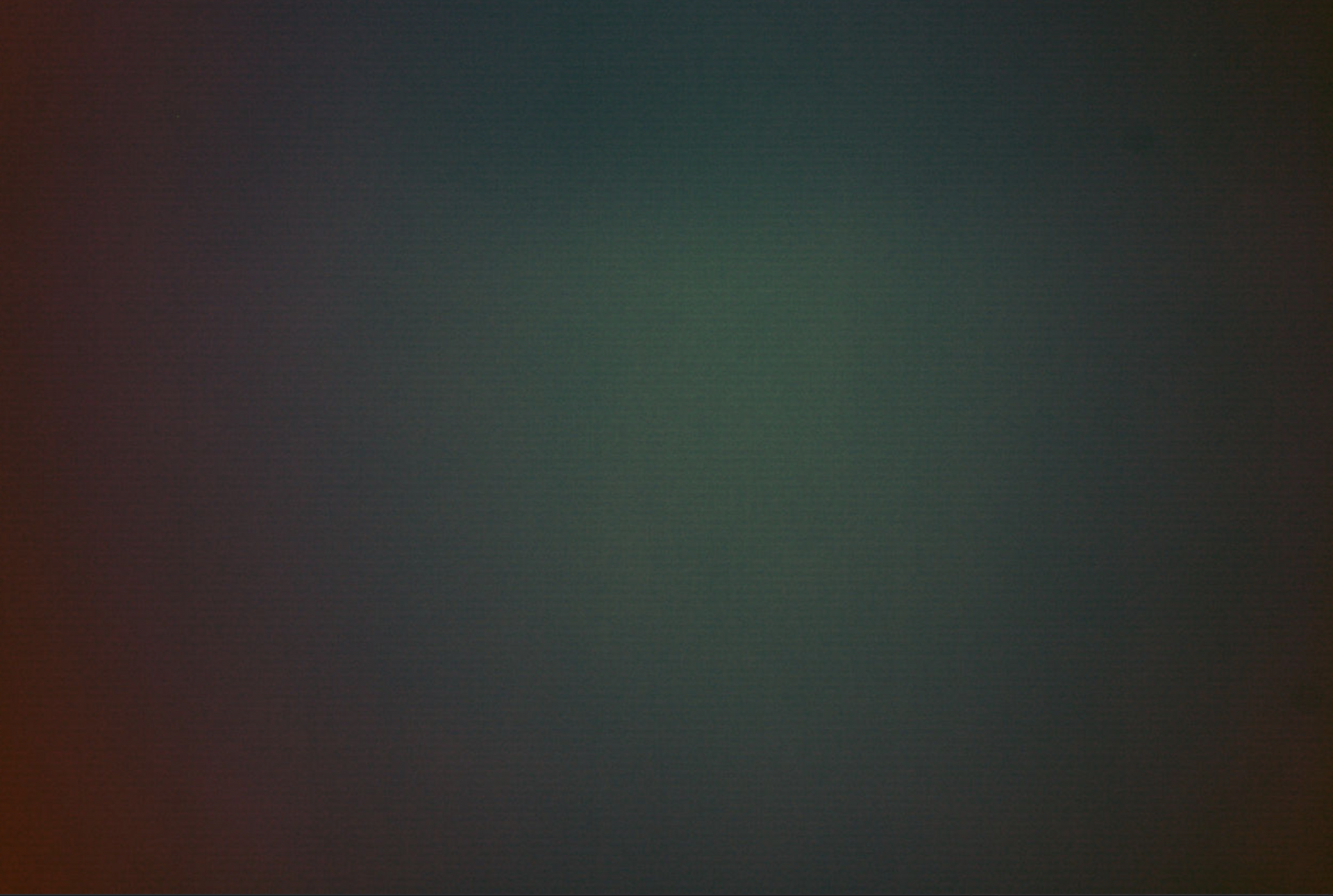

Habs mal eben auf dem PC angeschaut. Sieht mir für einen Sensordefekt doch etwas zu ungleichmäßig aus. Auf dem Flattener ist nichts an "Schmutz" oder ein Haar?
Das dreht sich beim Rotieren mit?
das sieht schon deutlich gleichmäßiger aus, die Farbgebung finde ich allerdings immer noch seltsam.
Habe für das Bild die Kamera + Filterschublade + Falcon Rotator + Flattener vom Teleskop gelöst und auf das ganze direkt aufs Flat Panel gestellt.
Klüger werde ich daraus aber auch nicht. Die Teleskoplinsen sehen perfekt sauber aus.
Außerdem bleibt das Bild auch unverändert, wenn ich den Kamera Rotator des Esprit 120 benutze. Sollte es an der Optik liegen, müsste sich wenn ich den oben genannten Teil bewege eigentlich die Position der Auffälligkeiten verändern?

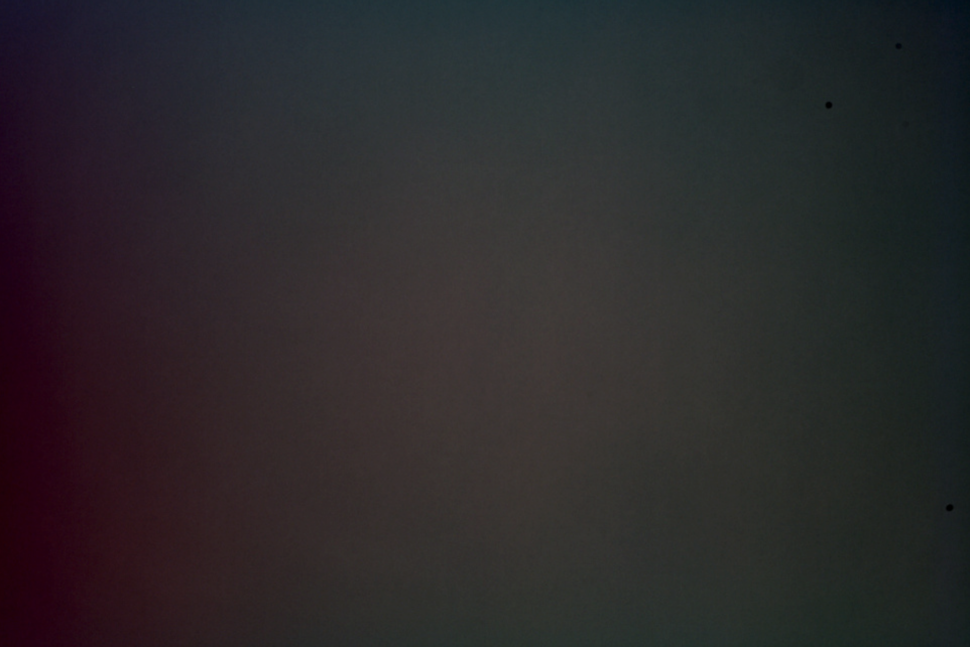

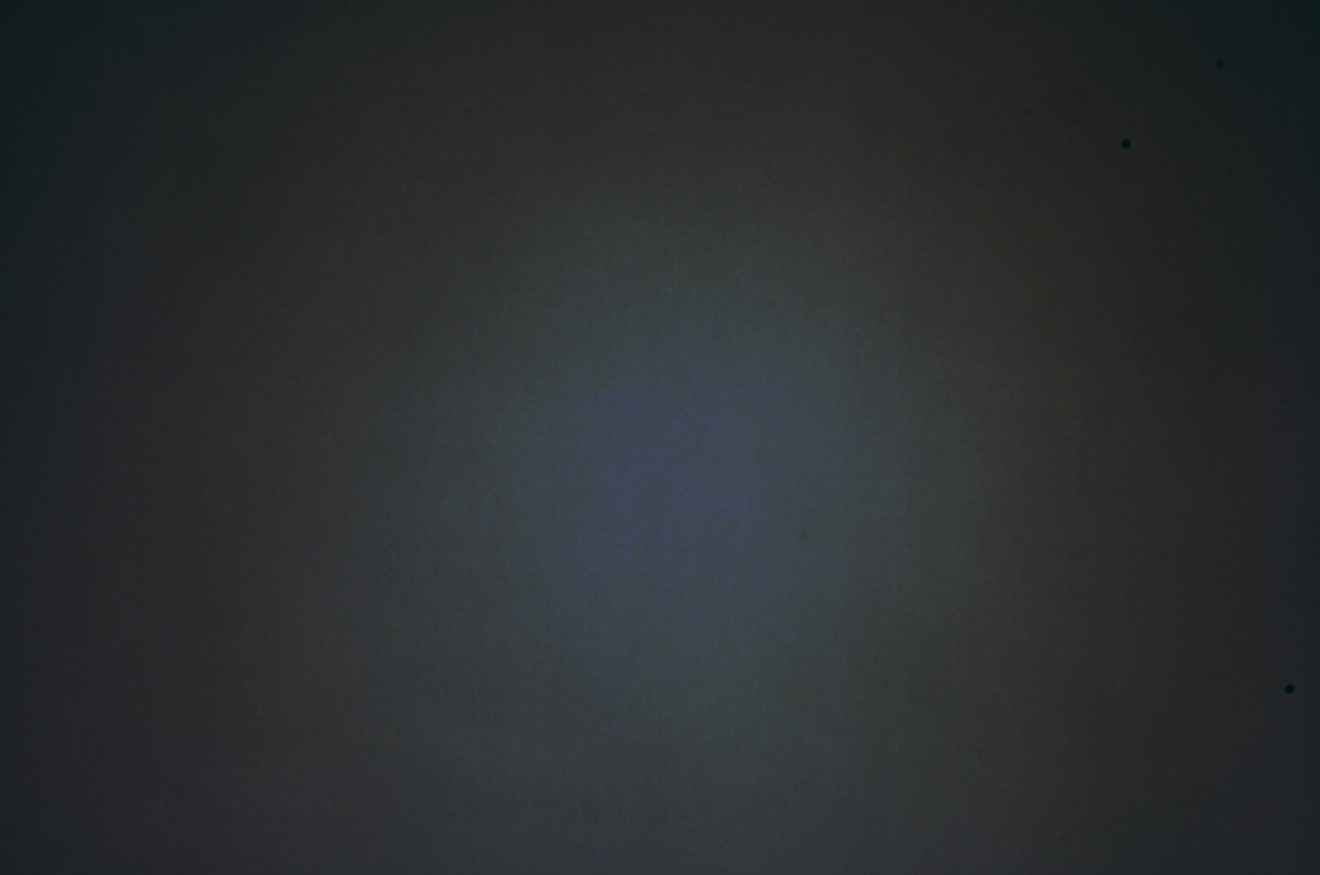

So, guten Morgen!
Ich konnte nach einiger Arbeit das Problem lösen. Mehr oder weniger zumindest.
Ich habe meinen ganzen Image Train zerlegt, alle Flächen nochmals gereinigt, Adapter neu verschraubt, Software aktualisiert und das Kabel der Kamera getauscht. Was geholfen hat, weiß ich nicht.
Der Gradient lila nach grün scheint vom L-Ultimate zu kommen. Das zweite Bild ist ohne.
Was ich ebenfalls bemerkt habe, die Flats scheinen mit dem Flat-Wizard von Nina deutlich unruhiger zu sein, als wenn ich sie selbst stretche. Wenn ich die beiden Bilder mit dem Flat-Wizard Stretche bekomme ich unten eine deutliche Aufhellung die eig nicht dürfte.
Aber egal.
Grüße und danke für eure Hilfe
Andreas

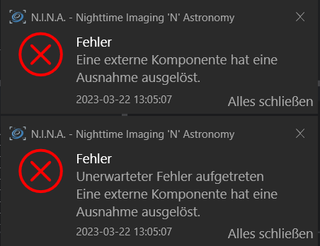

Leider bekomme ich jetzt diese Fehlermeldung, sobald ich die Akfnahme der Kamera starte.
Oder wenn die Aufnahme doch startet und ich eine Belichtungsschleife mache mit 3 Sek., dann belichtet die Kamera und bleibt bei 100% stehen.
Sie schließt die Aufnahme nicht ab.

mit Nina 2.2.0.9001 ist die Kompabilität zur DSPro wieder hergestellt
