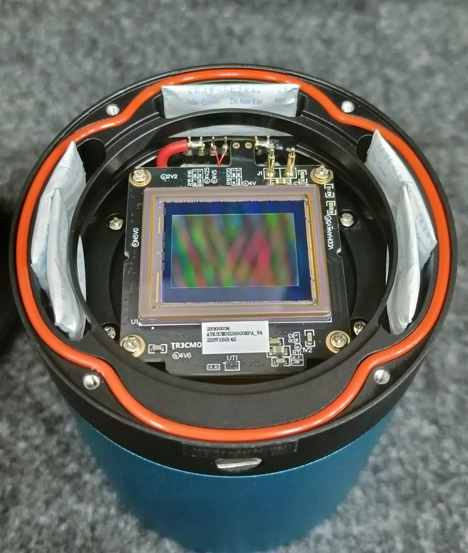

Hat von euch schon mal jemand nach Trockenpatronen in der Kamera geschaut?
bzw. ausgebaut und im Ofen getrocknet??

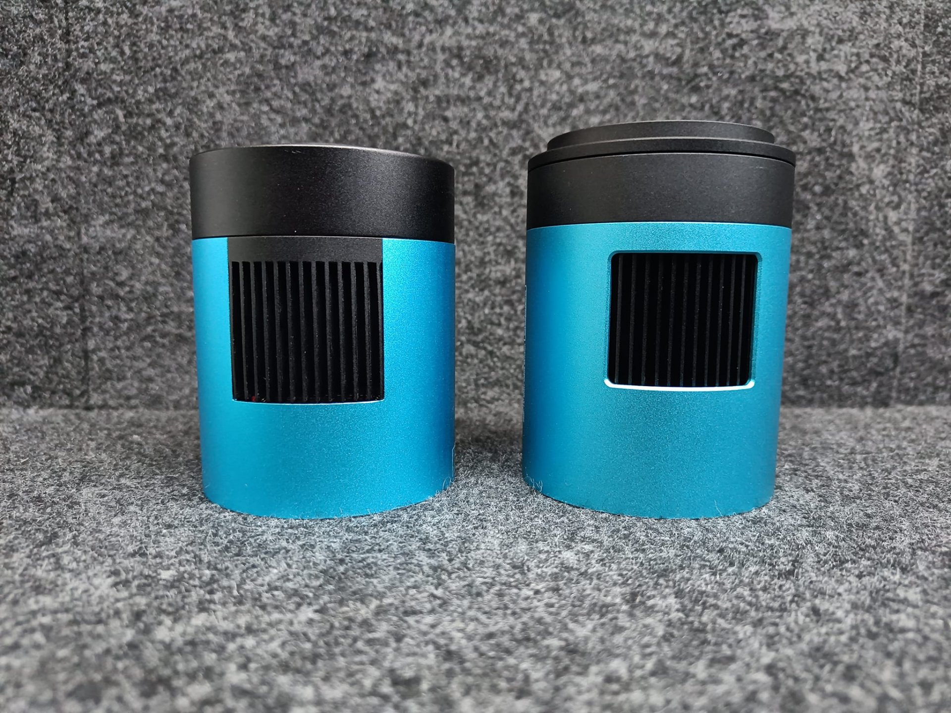

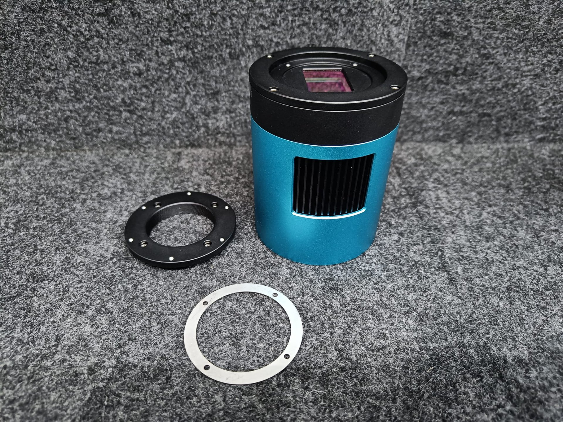

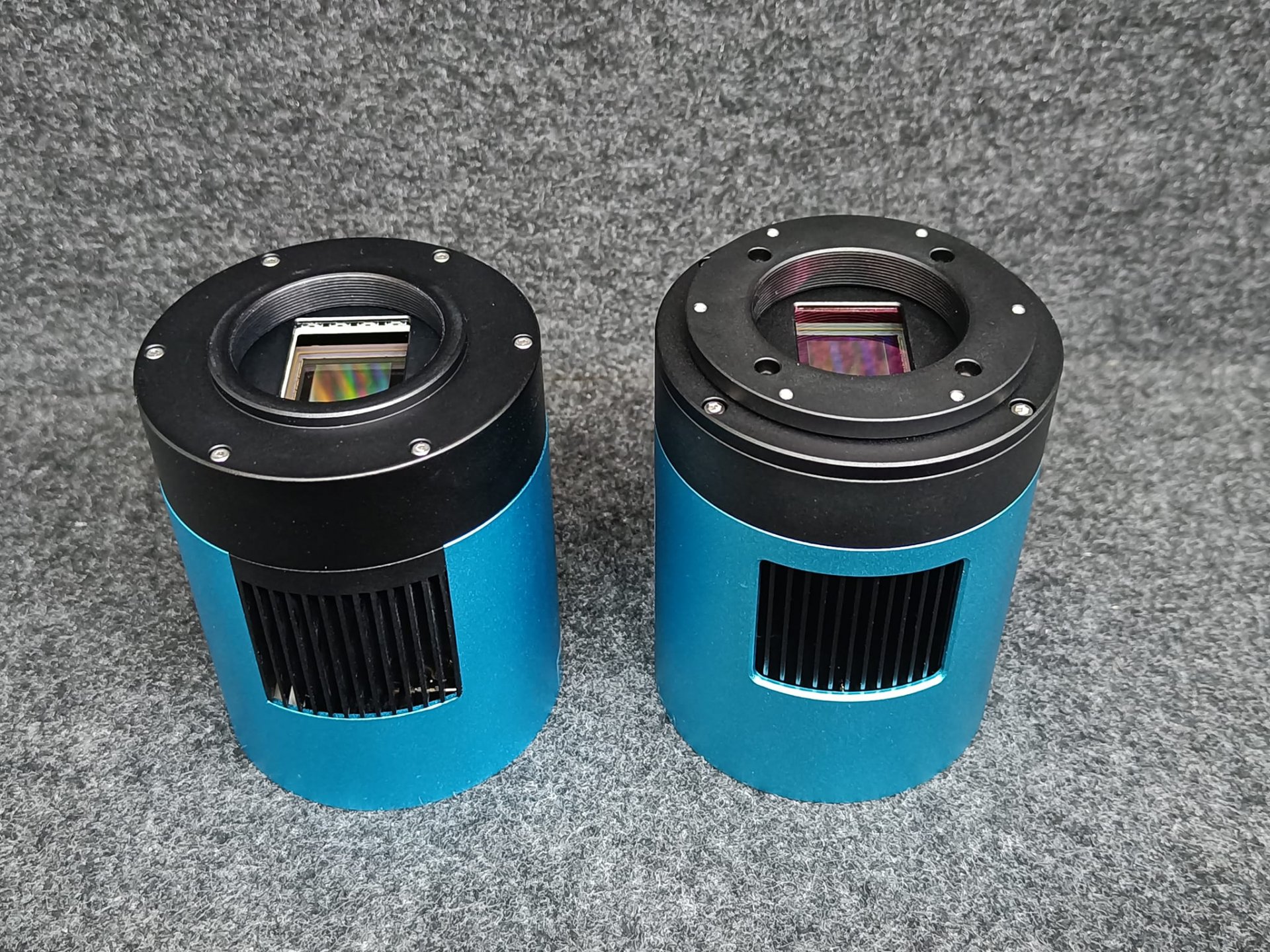

Je nach Modell sind die Trockensäckchen hinter der Sensorplatine (altes Modell, Sensorplatine muss ausgebaut werden) oder neben der Sensorplatine (neues Modell, können leicht ausgetauscht werden).
Ein Austausch war bei mir bisher nicht nötig.
CS Markus
Hat jemand vielleicht Bilder vom inneren,?
Würde mich sehr interessieren.
Sporadisch nur von der neuen Version.
Die andere habe ich zwar auch da, mache ich jetzt aber nicht extra auf. :)
Ach da sind Päckchen drin ,keine Tabletten Danke fürs zeigen.
Zum Glück! Ich hatte schon eine rote Cam mit zerbröselter Tablette auf dem Sensor verteilt. :)
Immer Gerne.
Wie gesagt, sind die Säckchen bei der alten Version hinter dem Sensor. Kann man auch leicht tauschen, müsste es sein. Man muss nur etwas aufpassen, den Sensor Nicht zu verkippen. Ich gehe mal davon aus, dass die Platine einfach nur wieder Plan auf den Punkten aufliegen muss. eine Feinjustage traue ich der Qualitätskontrolle von Touptek eher nicht zu (den anderen Herstellern aber auch nicht). ;)

Die Neue hat aber M48 Gewinde, die "ältere" M42 ....

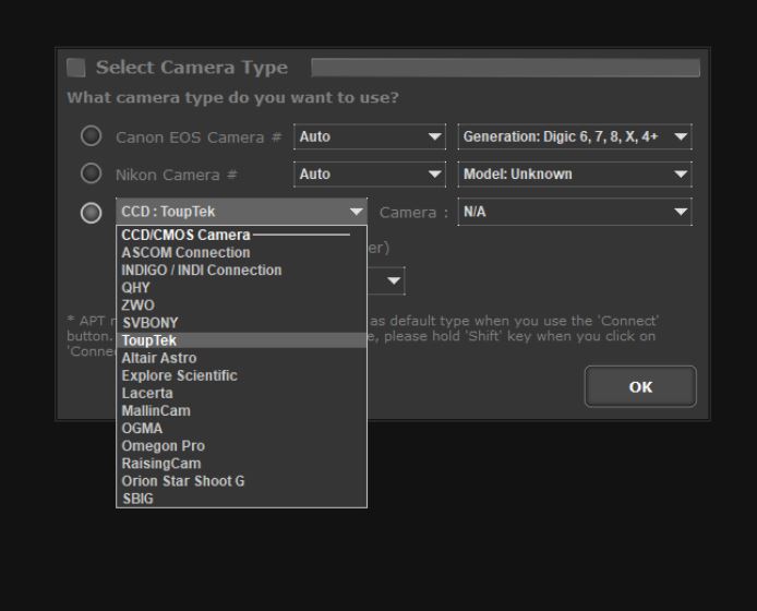

Ich hab bei APT Touptek ausgewählt ....... oder sollte man da Lacerta auswählen?

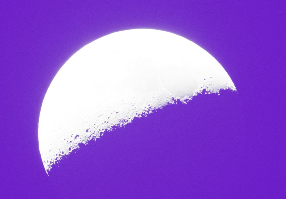

Gestern wieder ToupSky probiert wieder das selbe bei Schnappschuß Lila und Überbelichtet
während die Video bzw.Aufnahme Funktion funktioniert und ein Normals Mond Video entsteht...
warum ist bei Schnappschuß alles lila wie das Bild zeigt

Im Prinzip ist es egal, welchen Treiber man verwendet, solange die Kamera angesteuert wird.
Sharpcap unterstützt die Kamera nur per Ascom.
Die Alternative ToupSky funktioniert übrigens hervorragend.
Dass ToupCams nicht von Sharpcap nativ unterstützt werden liegt übrigens am Programmierer, der gewisse Verträge mit einer Hand voll anderer OEM Partner geschlossen hat.

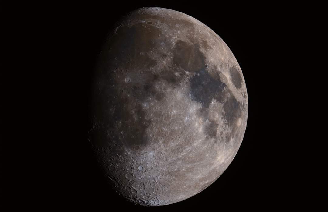

Was genau da nun falsch gemacht wurde, weis ich nicht aber folgendes Bild wurde mit einer IMX571. KPA2600 aufgenommen, mit Sharpcap, 16 Bit per ASCOM Treiber.
Sicher keine Glanzleistung aber der Beweis, dass es geht.

Ja Sharpcab funktioniert bei mir auch........
aber ToupSky eben nicht........ scheinbar nur der Videotreiber.... (Aufnahmefunktion) und der Normale Schnappschuß nur Lila
ein Treiberproblem???
