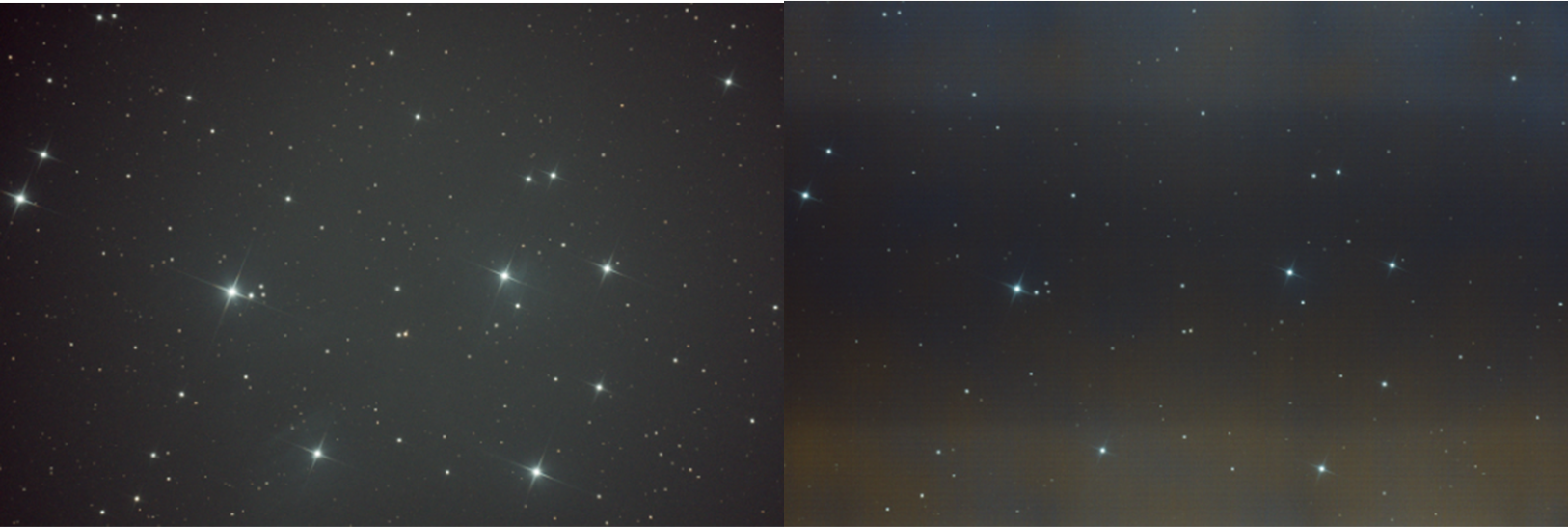

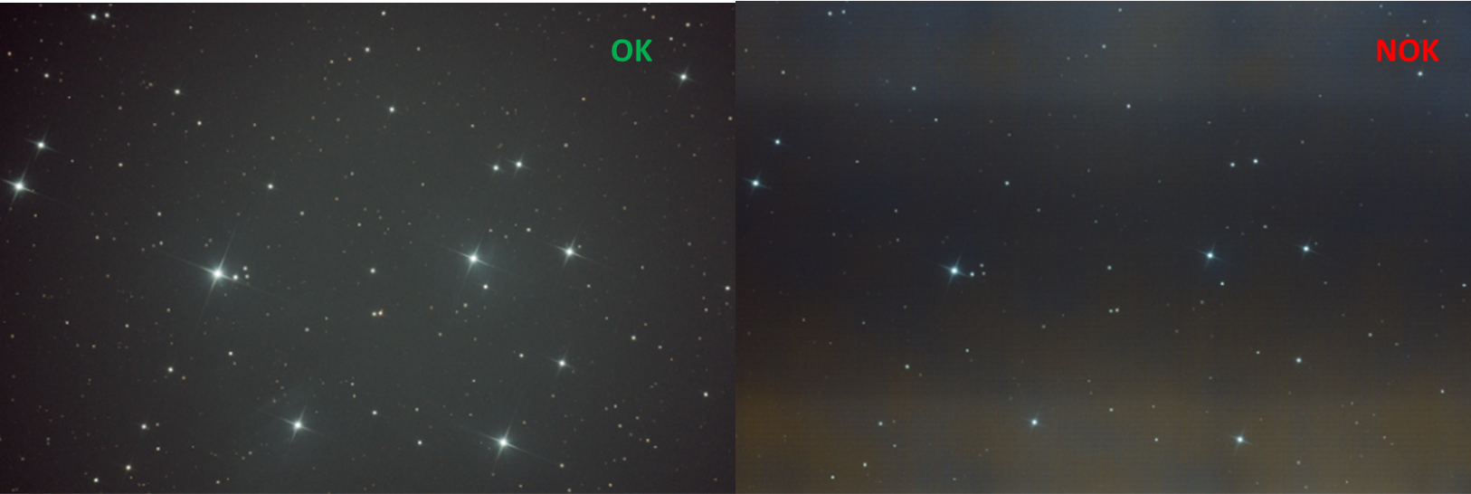

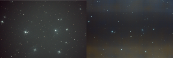

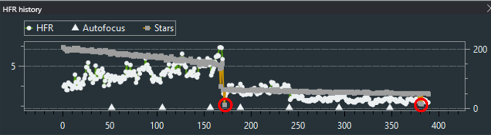

die letzte Nacht war einige Stunden klar, ausreichend um das gesamte Teleskop aufzubauen und die 2 Vorschläge zur Behebung meines Problems mit den gestörten Bildern (horizontale Bänder und starker Verlust der Intensität) auszuprobieren:
Problembeschreibung aus meinem 1. Post
1. Versuch: Kamera direkt an USB des PC anschließen und nicht über einen USB-Hub fahren.
Danke @Böglewatcher und @K.Bahr für den Hinweis
@Raumfisch hat das Problem mit dieser Lösung bei sich kurz vorher in den Griff bekommen!
Post von Raumfisch zur Lösung durch direkte Verbindung zu PC
MEIN Ergebnis: Dieser Vorschlag hat mein Problem leider nicht gelöst. ~10-15% der Bilder hatten diese Störungen
Nachdem diese Anpassung bei mir keine Lösung des Problems gebracht hat probierte ich Vorschlag Nummer 2

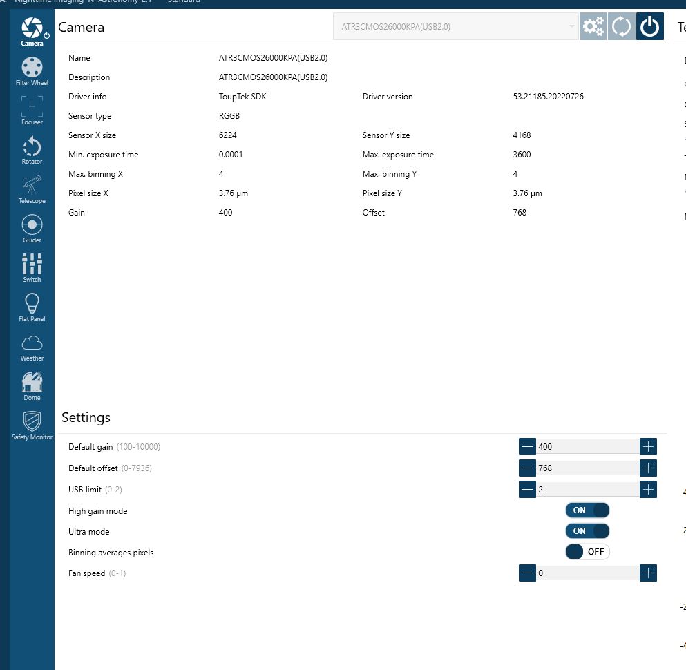

2. Versuch: neue native Touptek Treiber durch Update von N.I.N.A. offiziellem Release 2.1 (mit nativem Touptek Treiber 53.21185.20220726) auf die aktuelle Beta 2.1 HF1 RC009 (mit nativem Touptek Treiber 53.22070.20230204)
Danke @Bernd Limburg für die Info. Der Vergleich deines Treibers hat mir gezeigt, dass in der NINA Beta nun ein neuerer Treiber verwendet wird
Das Update war innerhalb von 5 Minuten erledigt und ich konnte sofort wieder Aufnahmen machen. Nun eben mit neuem Treiber

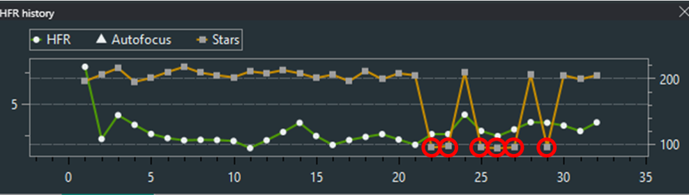

Ergebnis: Das Problem ist (fast) verschwunden. Bei ~400 Aufnahmen hatte ich 4 gestörte Bilder (also ~1% Fehler). Der Rest war in Ordnung.
Einen eindeutigen Grund für dieses Problem habe ich noch nicht identifizieren können, aber mit den beschriebenen Maßnahmen scheint man das gut in den Griff zu bekommen. Ich werde das nun weiter beobachten und euch Rückmeldung geben, sollte sich wieder etwas bei den Bildern verschlechtern.
Danke an die Community. Ihr seid spitze!

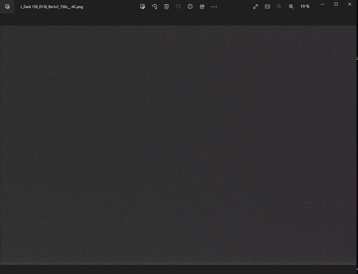

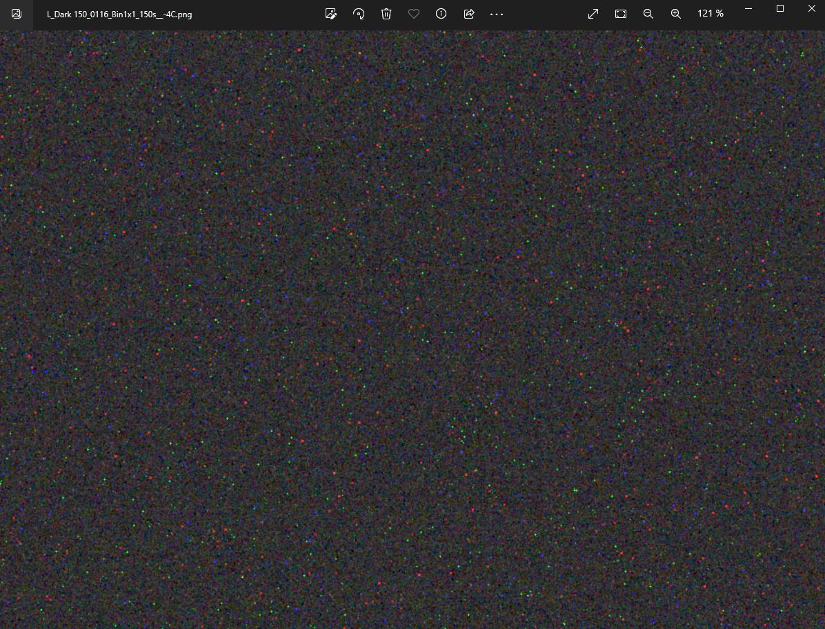

2600c 1 Dark erstes Normale Ansicht zweites reingezoomt

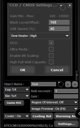

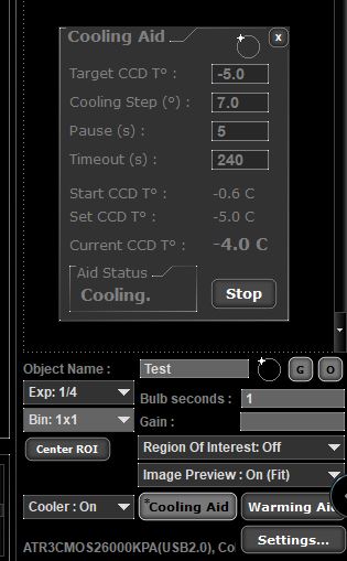

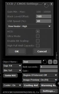

Hab hier mal die Einstellungen von APT Tool sollte ich da was ändern? Bild1+2
Bild 3 hab mal NINA probiert und zeigte unten diese Gain und Offset an.... wären die auf APT Übertragbar?
oder sind das nur NINA vorschläge die nur Mist anzeigen?

ultra Mode aktivieren, er soll wohl die Streifen reduzieren.
(Hab noch nicht einen gehabt
Lacerta empfiehlt immer den ultra Mode - Low noise anzumachen, sollte die Streifen entfernen wenn welche da sind, ich hab ihn aus weil ich sonst neue bias frames machen muss
Low noise ist der ultra modus
