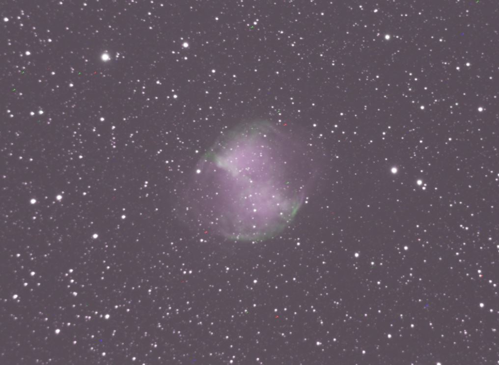

Hier ein M27 mit GBRG, es verfremdet die Farben....also bei mir ist das falsch......

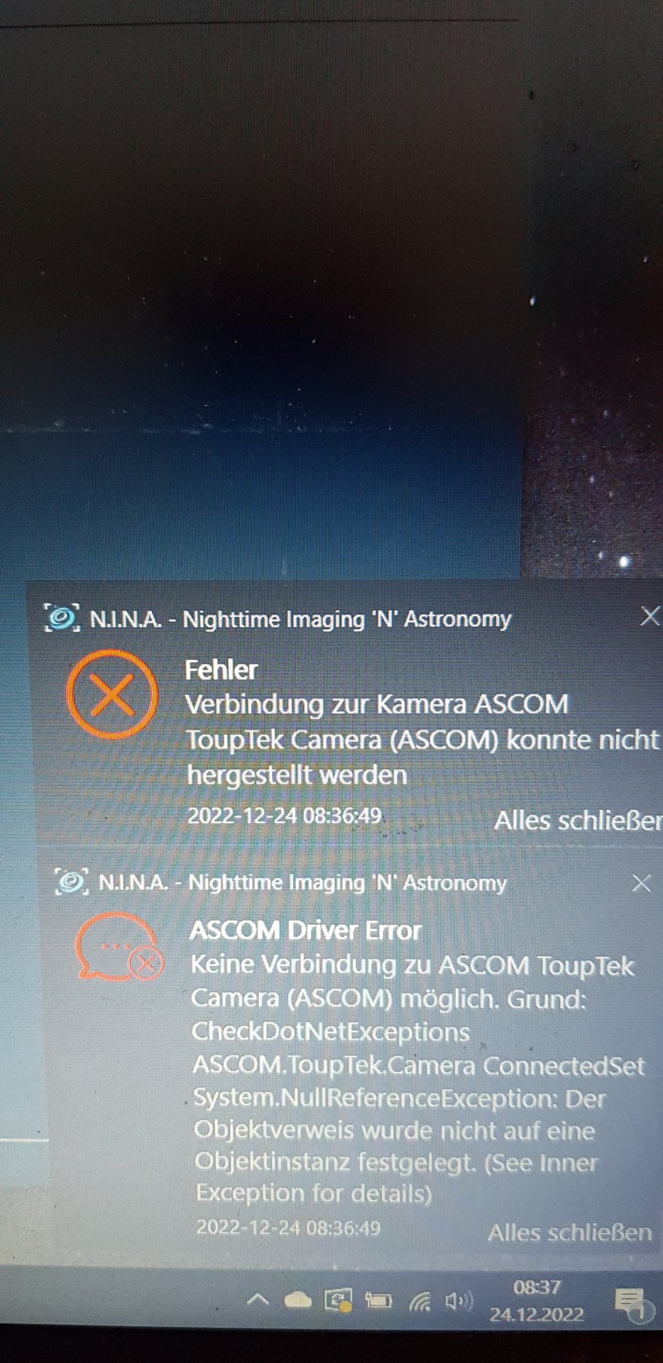

Seit gestern bin ich auch stolzer Besitzer der deepsky 2600. Leider erkennt N.I.N.A die Kamera nicht.
Treiber von der lacerta Seite. Beim conneten mit dem ascom treiber taucht folgende Fehlermeldung auf(siehe bild)
Was hab ich nicht beachtet bzw wo liegt das Problem und wie kann ich es lösen.
Ich bin dankbar für jede hilfe
Hallo Snuppie,
warum du ein Problem mit den Ascom Treibern hast kann ich dir nicht sagen...
Aber es gibt doch auch die "nativen" ToupTek" Treiber, mit diesen funktioniert es bei mir in N.I.N.A. einwandfrei. Gibt´s auch in dem Support Ordner auf der Lacerta Homepage.
Vllt. möchtest du es ja mal damit versuchen?:)

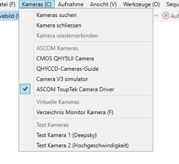

nativer Treiber von Touptek meinst du wahrscheinlich den ToupcamAstro ? Den finde ich nicht bei N.I.N.A.
APT verwendet auch nur den ASCOM-Treiber für ToupTec.
In SharpCap ist der native unter "direct shows cameras" aufgelistet.
