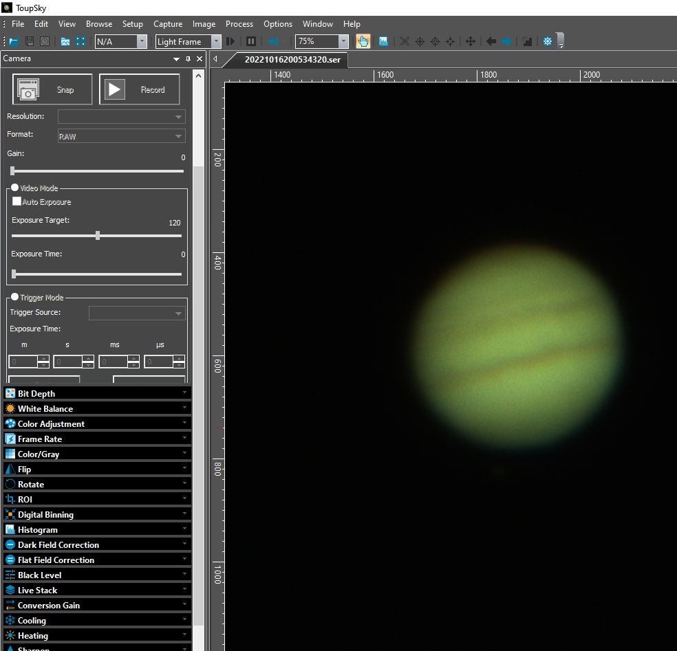

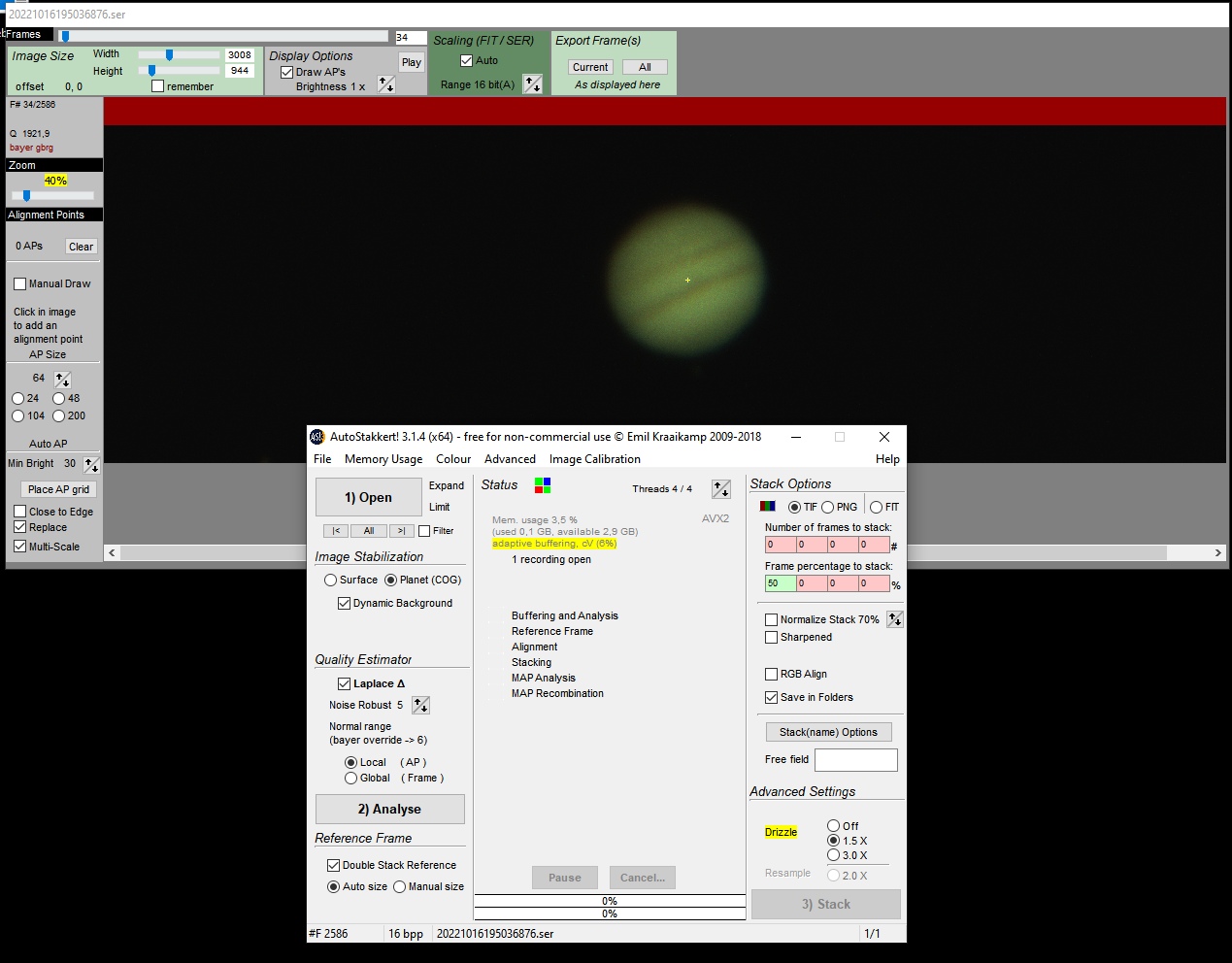

da die 2600er meine erste reine Astro Kamera ist -- ist das irgendwo normal dass die .ser files (mittels toupsky) oder auch einzel frames (eine längere Belichtung mit Sharpcap) mit einem Grünstich aufgenommen werden?
.ser war in RAW aufgenommen - allerdings hat in der live Ansicht in toupsky alle normal ausgesehen.
In sharpcap war eine längere belichtung richtung M31 nur als live view image auch bereits grünstichig.
auch in autostakkert schauts gleich aus:
Den Anhang 286395 betrachten hier das aufgenommene file in toupsky selbst geöffnet: Den Anhang 286398 betrachten

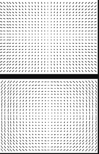

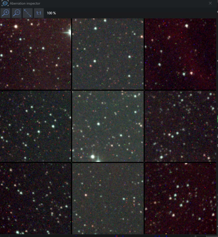

Unten Rechts sieht es so aus, als wäre der Sensor zu weit weg.
Mit 54,5mm
1. Bild "to close" zu nah
2. Bild "to faar" zu weit weg
Der GPU soll ab F5 mit 55mm funktionieren.
CS Vincent
Kreuze?
Woher sollen die kommen?
Welche Bedeutung?
Verkippung?
War mein erster gedanke da die ecke links oben ganz gut aussieht.

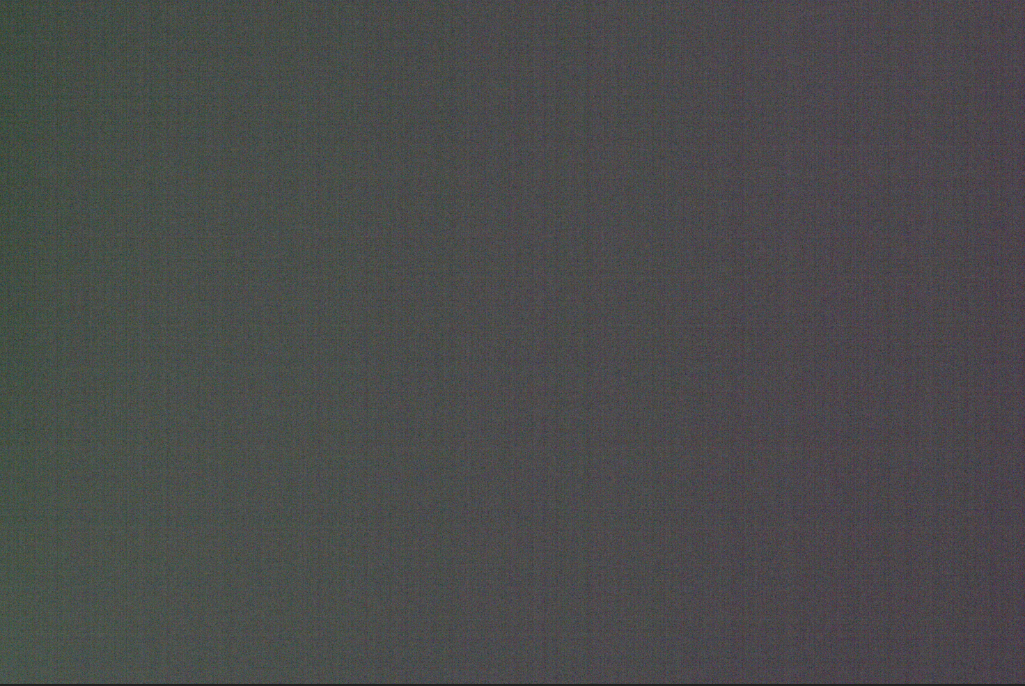

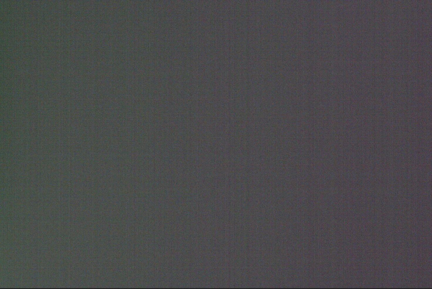

Ist es eigentlich normal das die Kamera ein Grünen Gradienten im Bias hat?
Die Empfindlichkeit für Halpha kann sich doch sehen lassen, trotz "Vollmond" und einen recht offenen Filter (10nm Halpha)
Hat schon einer die Idealen Offset und Gain mit Sharpcap errechnet?
soll damit möglich sein, ich selber bin da zu ...... für :)
Habs probiert, legs aber keinen ans Herz.
Mit Nativen treiber gehts garnicht, unterstützt kein Directshow?
Und mit den Ascom Treiber und empfohlenen Einstellungen krieg ich 0.3fps hin, dauert stunden bis eine Durchwar.
Hab nichts sonderbares raus. 99% Linearität
Gain 100 = 50.000 Fullwell, mehr nicht.
Ist es eigentlich normal das die Kamera ein Grünen Gradienten im Bias hat?Den Anhang 290323 betrachten
Denke schon. Die RGB Matrix ist ja von Natur aus grünstichig wegen der RGGB Anordnung.
Was mich eher wundert ist das es einen unregelmäßigen Eindruck macht, oder täuscht das?
