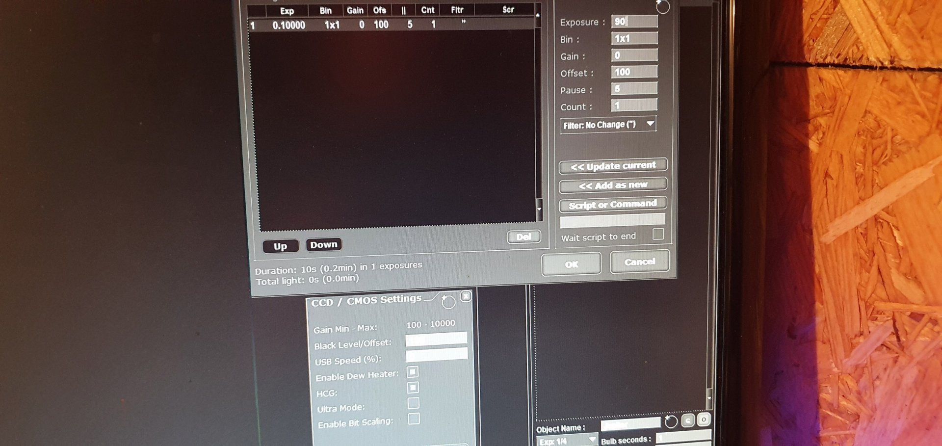

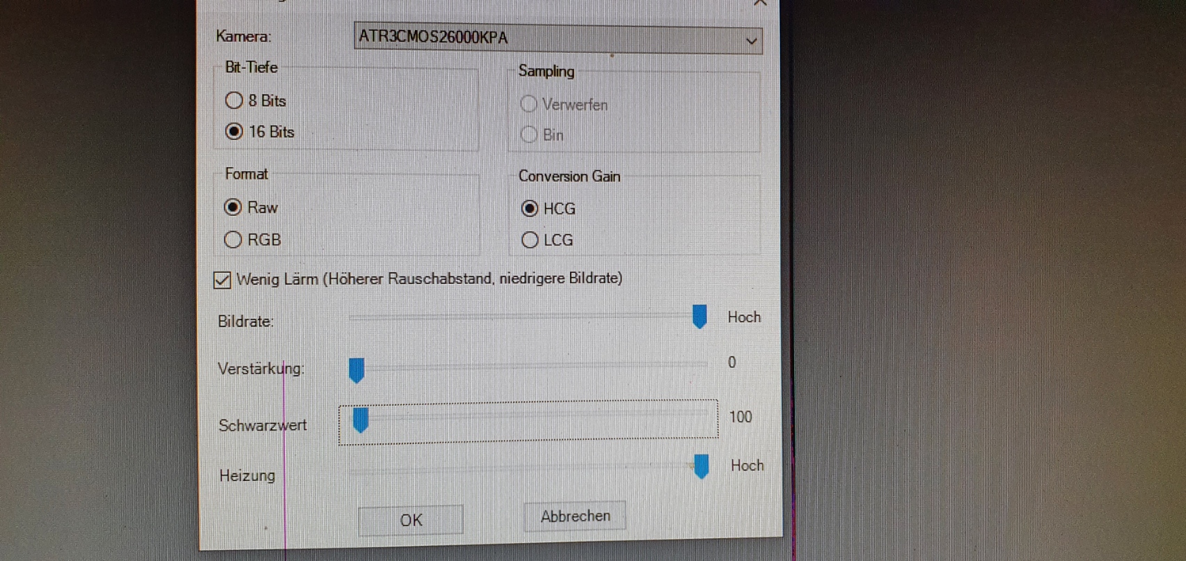

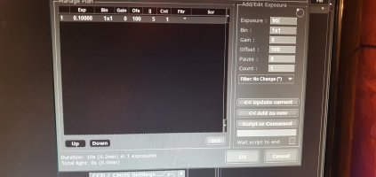

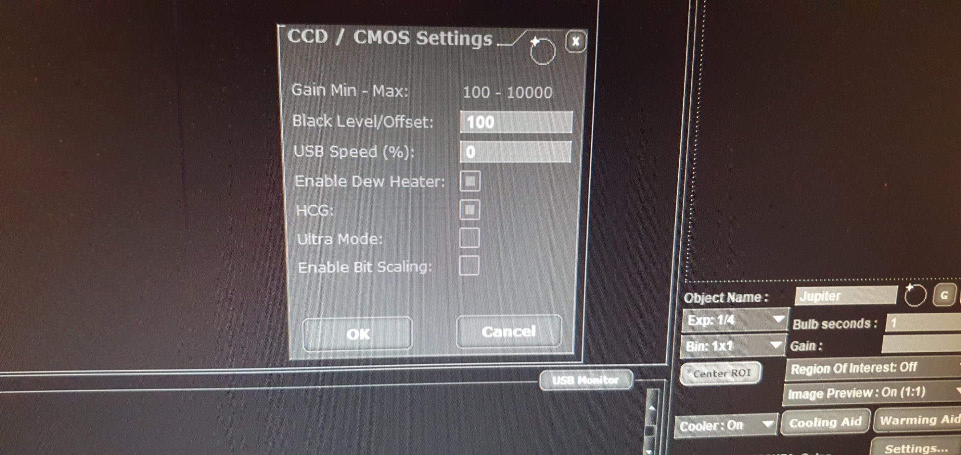

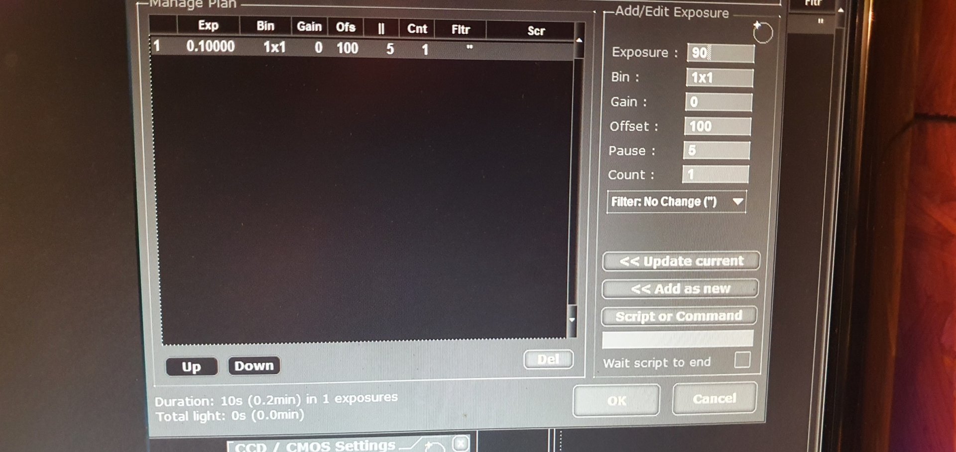

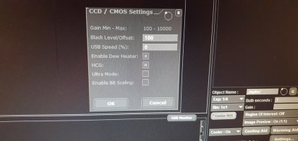

Hab hier mal meine Einstellungen..passen oder? zur 2600er

Aktiviere einmal den Ultra mode. Dann wird etwas langsamer aber auch rauschärmer ausgelesen. Und solange Du keine Planeten oder Mond machen willst, ist das egal.
Bei USB-Limit bin ich mir unsicher, da ich dort in Nina nur 0,1 oder 2 zur Auswahl habe. "2" funktioniert am besten.
Also kann alles verkehrt oder richtig sein....
warum das zu all den Einstellungen keine Daten gibt......... für die gängigsten Aufnahmesoftware?
könnte ja mal 100% eingeben, vieleicht liegt da der Fehler mit einfrieren??
Bloß dass steht ja nur im APT Programm bei der TouSky und Sharpcap Software steht nichts mit USB %
Hab gestern versucht mit der 2600er und Touptek Software Jupiter aufzunehmen, ständig Programm eingefroren
hab Sharpcap versucht genau das selbe... nach etwa 10sekunden war bei beiden Ende.... Bild eingefroren...
mit APT konnte ich nur überbelichtete Bilder machen... und auch oft eingefroren .... bussy...... bussy.....
USB 3.0 und auch ein gutes Kabel....
woran liegts?
der Treiber für Video ist installiert... der Neueste Kameratreiber auch...
