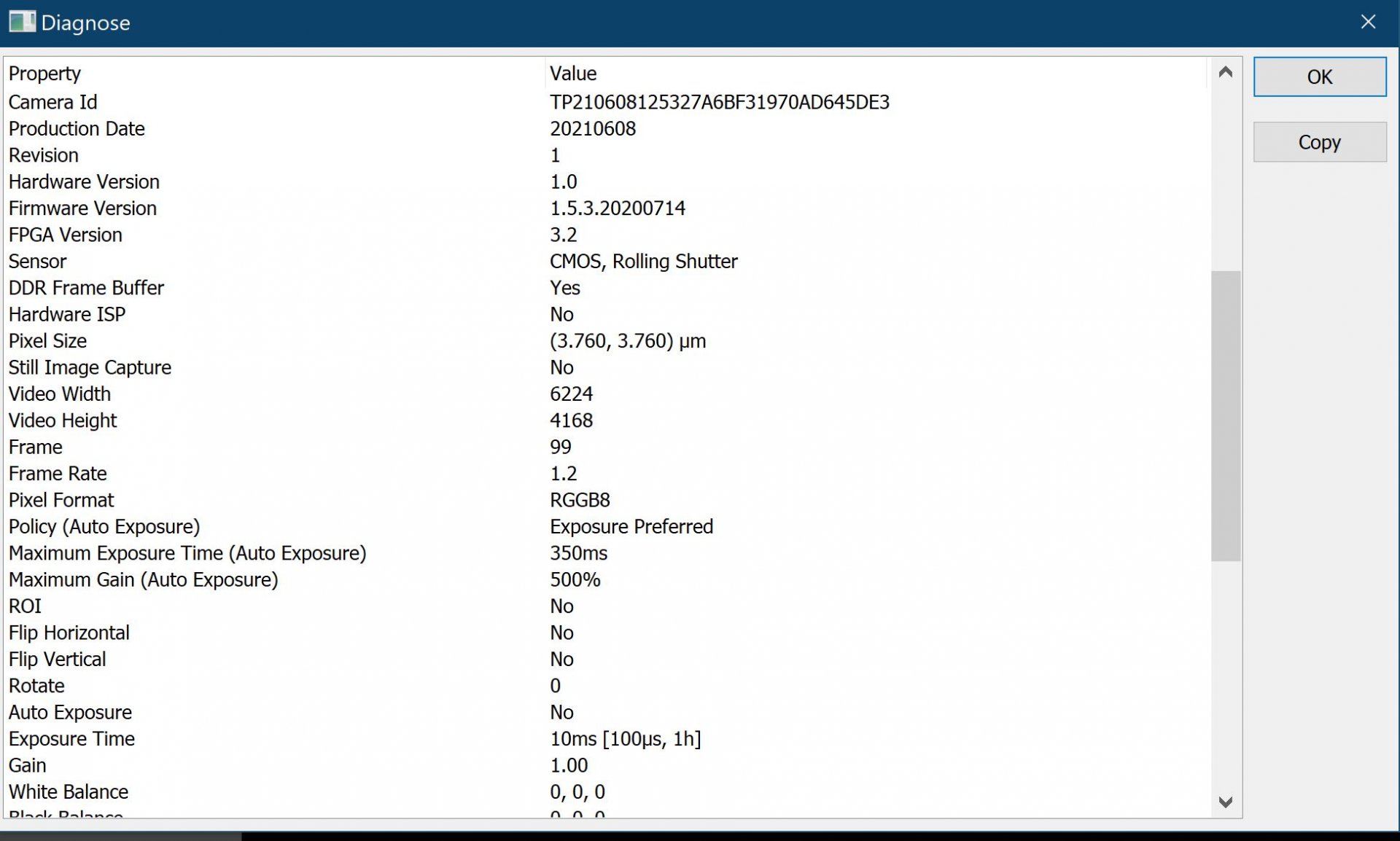

Toupsky sagt mit FPGA Version 3.2, siehe Screenshot:

Klingt, als würde Chrome versuchen, sich die Kamera als WebCam zu schnappen.
Sehr merkwürdig.
Vielleicht kannst Du in den Windows-Einstellungen Chrome den Zugriff auf die Kamera verbieten?

Hi Steffen,
sehr guter Tip! In Chrome waren tatsächlich einige Websites mit Zugriffgenehmigung, klar Skype und paar andere Websites für Videokonferenzen werden ja auf dem Laptop genutzt. Auf dem Sternwartenrechner natürlich nicht, aber das teste ich später. Habe den Zugriff blockiert auf allen Websites, die da eingetragen waren. Leider kein Erfolg. Start APT, Kamera wird automatisch verbunden, Kühlung springt an, Chrome wird gestartet, Kühlung aus / Kamera weg. Direkt reproduzierbar.
Mit dem Edge und dem ollen Internetexplodierer funktionierts. Seltsam. Aber nun habe ich einen Ansatz! DANKE!!! Das Verhalten ist sogar in ToupSky so. Evtl. ist da ein Chrome Plugin schuld oder sonstwas an Einstellungen.
Ich meinte nicht die Berechtigung zum Kamerazugriff innerhalb von Chrome für einzelne Webseiten, sondern die Berechtigung in den Windows-Einstellungen für einzelne Programme.
Start -> Einstellungen -> Datenschutz -> Kamera.
Wenn Du für Chrome den Kamerazugriff komplett abschaltest, dann sollte das hoffentlich nichts mehr an den Kameraeinstellungen ändern können.
