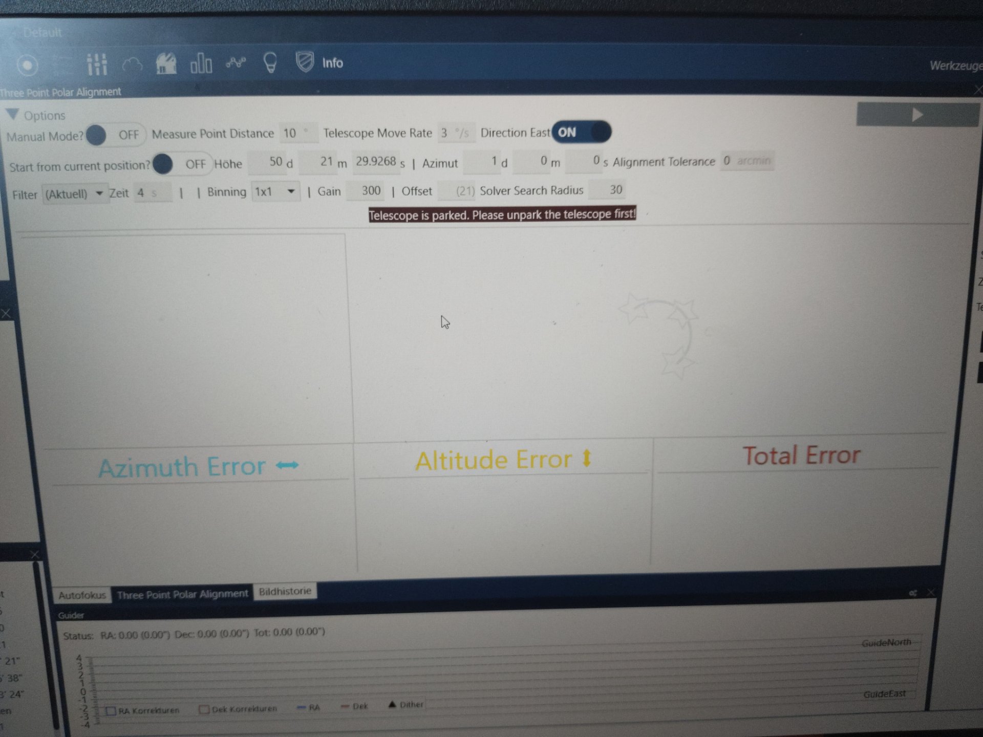

mir ist vor ein paar Wochen mein Laptop eingegangen und jetzt musste ich alles wieder auf einem neuen Gerät installieren.
Ich steuere das ganze Equipment (EQ6R Pro) mit Eq Mod und Nina (V3.2).
Letzte Nacht wollte ich alles mal testen, doch beim Einnorden gabs ziemliche Probleme.
Wenn ich Nina starte und bei TPPA auf Start drücke dann fährt die Montierung ungefähr auf Position des Polarsterns, wie früher immer. Doch wenn ich die Montierung parke und nochmal ein Polar alignment mache dann zeigt die DEC Achse plötzlich Richtung Horizont...
Habs mehrmals probiert, jedes mal passiert das selbe, spielt auch keine Rolle ob ich die Montierung per Device Hub oder EQ Mod verbinde.
Weiß jemand weiter?
Anbei noch rin Bild von meinen Einstellungen bei TPPA
CS Niki
