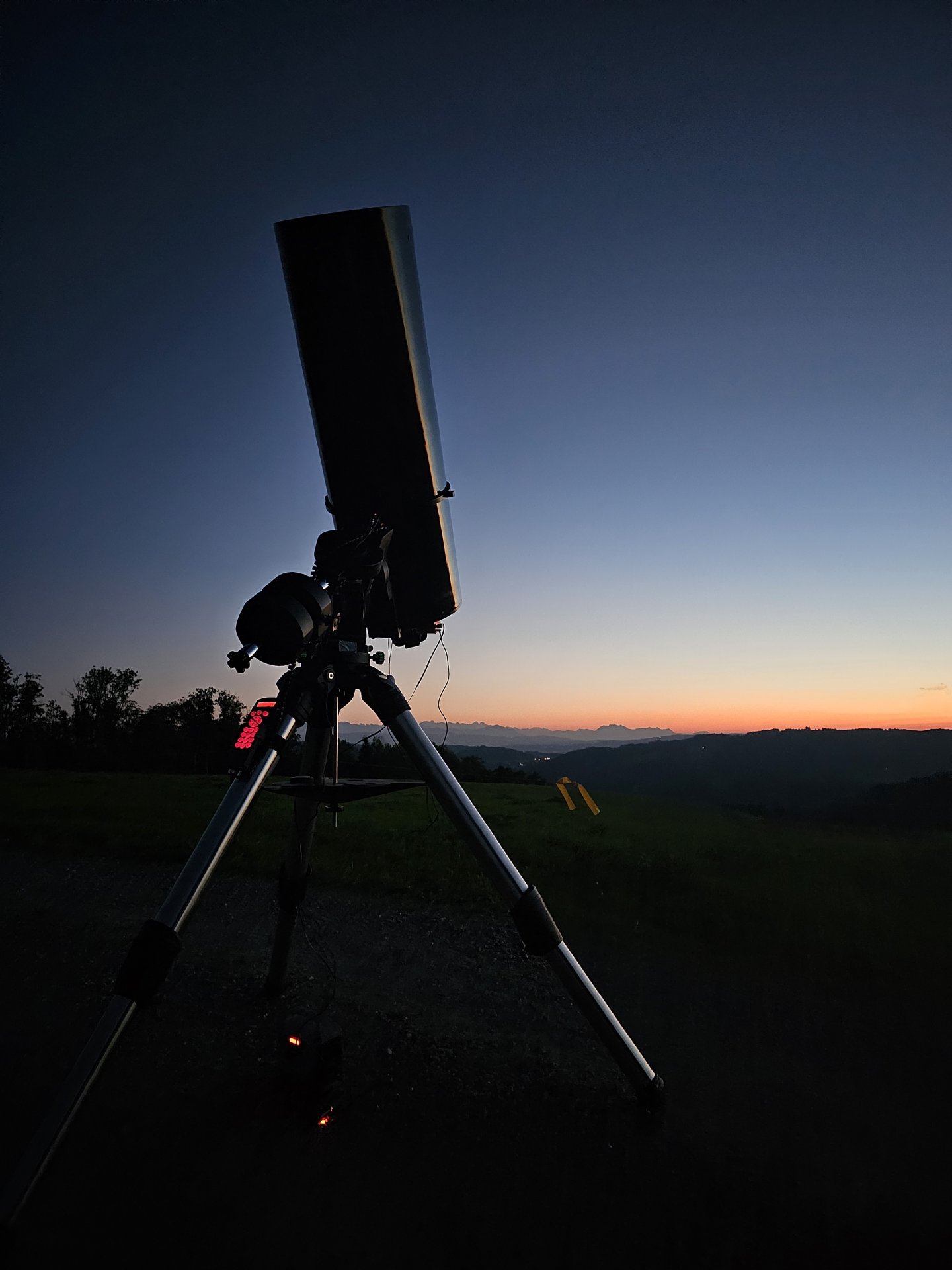

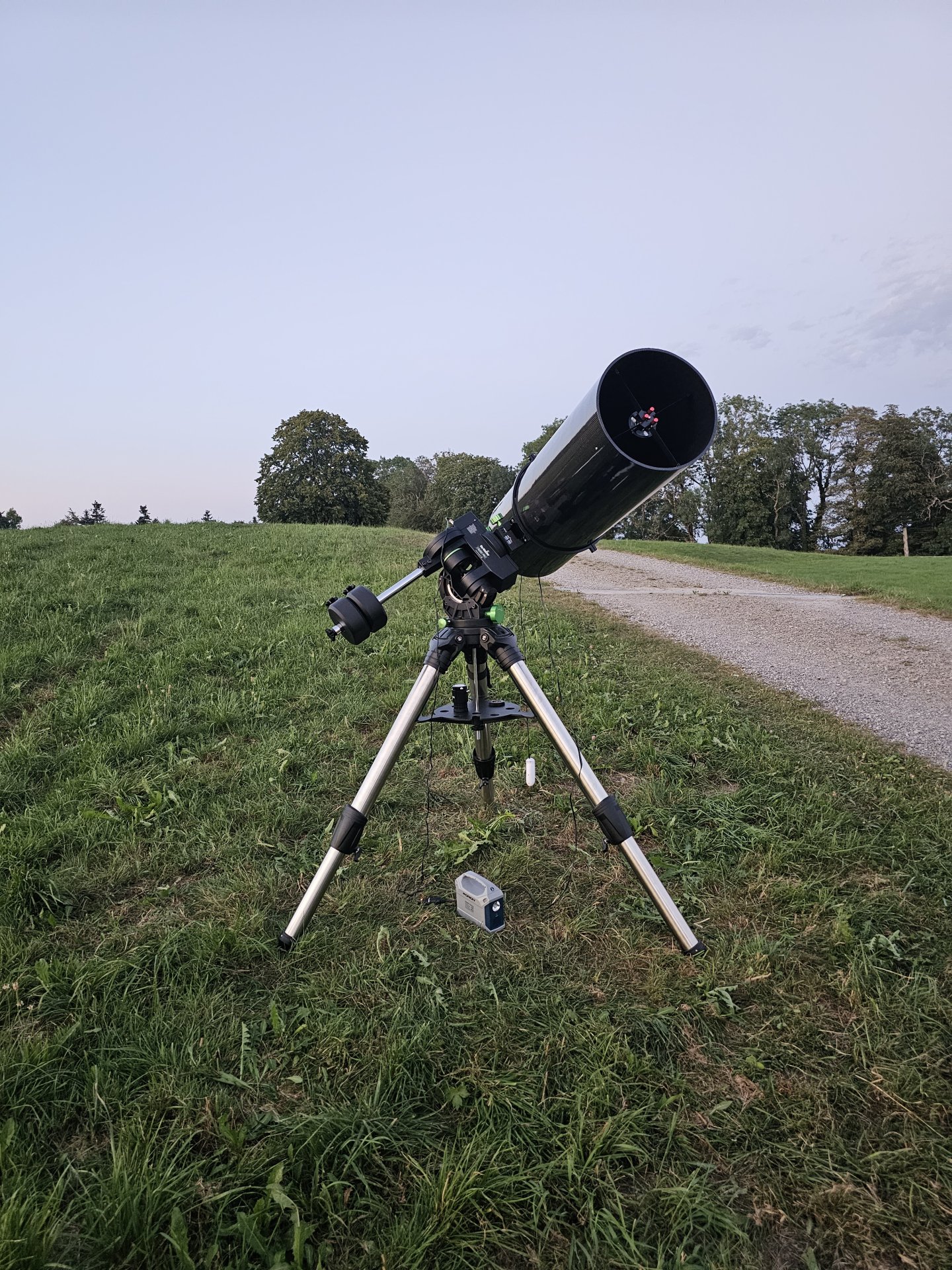

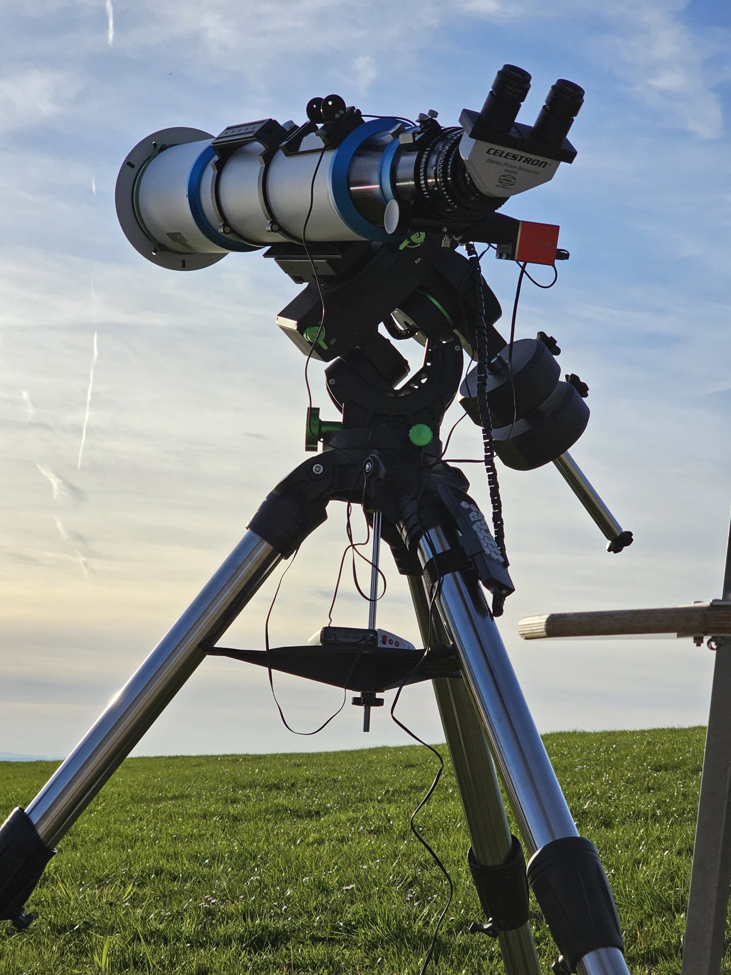

Ich hatte die CQ350 für einige Monate. Ich hatte einen 12"f19 Cassegrain mit 18kg und auch häufig meinen 155mm f8 Apo von TS mit 17kg montiert. Die CQ350 trägt beide Teleskope sehr gut!
Dein Refraktor ist relativ Lange, das Gewicht wird kein Thema sein aber der Hebel! Ich denke, das wird bei wenig Wind schon ein Problem werden und auch beim fokusieren. Meine Meinung.

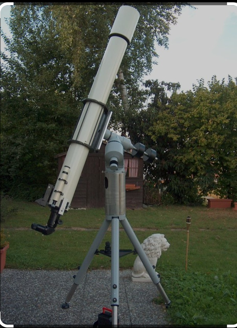

Hallo Thomas
Das war ein Lichtenknecker HA6" f/15 Refraktor.
