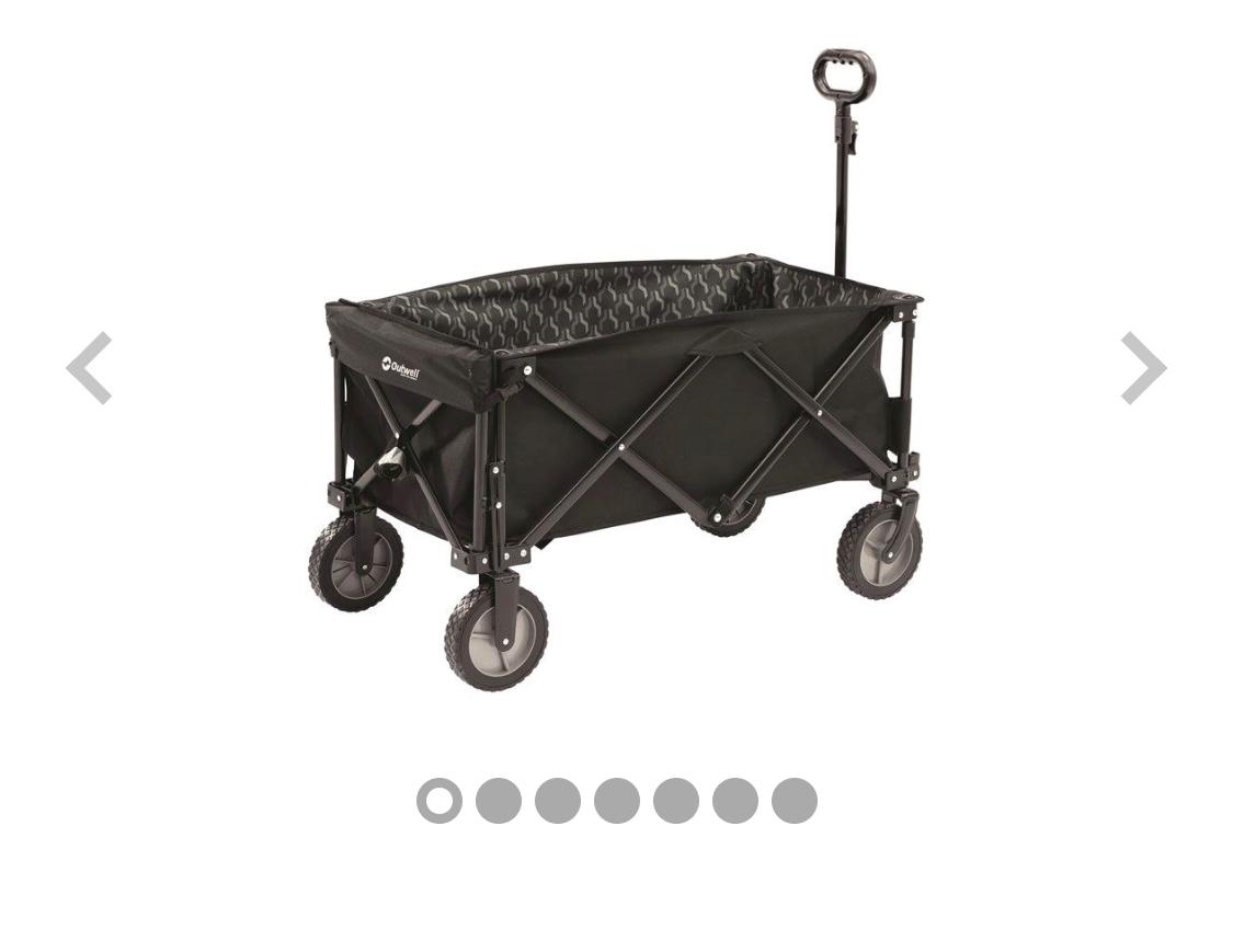

Hallo Oliver,
Super Danke dir für deine Erfahrungen und die Tipps, ich dachte da an so was hier!!
Siehe Bild im Anhang!

Hallo Hakan,
noch ein Tipp: Wenn es "geländegängig" sein soll, kommt man mit möglichst großen Rädern besser voran, als mit kleinen. Mit großen rollt man über Unebenheiten einfach besser hinweg und es rüttelt weniger. Und vielleicht würde es auch ein Einachser mit großen Rädern tun.
mir fiel sofort ein alter Kinderwagen mit großen Rädern ein, die haben den Oberwagen in Federn hängen, was der Erschütterungsreduktion gut tut. Man kann den Kinderkorb vllt. noch durch was geeigneteres ersetzen, da fallen mit immer Aluprofile und Blindnieten ein. Kiste bauen die in die Halterungen passt, Schaumstoff rein und vielleicht noch ein Deckel für den Fall dass es Niederschlag gibt. Der Faltwagen im Bild geht bei glattem Untergrund, ansonsten sind die Räder zu klein.

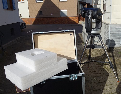

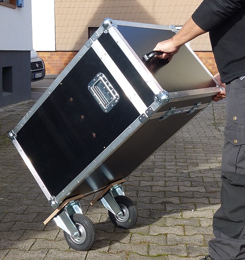

kommt drauf an was Du transportieren willst. Ich hab ein CPC800 und dafür ein Flightcase gebaut. Ich hatte hier auch schon ausführlich berichtet wie ich das gebaut habe.
Damit schiebe ich mein CPC ca. 100 m zum Beobachtungsplatz. Damit kann man schon ein paar Hundert Meter zurücklegen. Es sind Luftrollen drunter. Das Stativ muss man allerdings separat tragen.

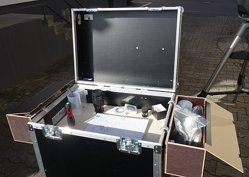

Im Case ist sonst alles was ich brauche. Und wenn alles aufgebaut ist, dann wird das Case noch zum Sekretär, wo ich Karten ablegen kann und was man sonst so braucht.
