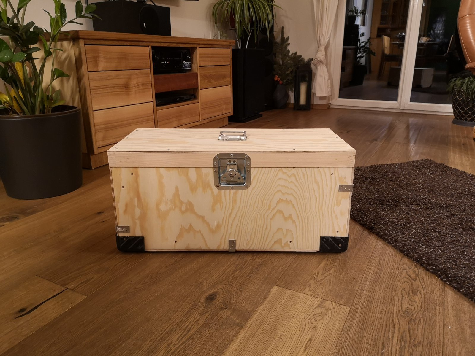

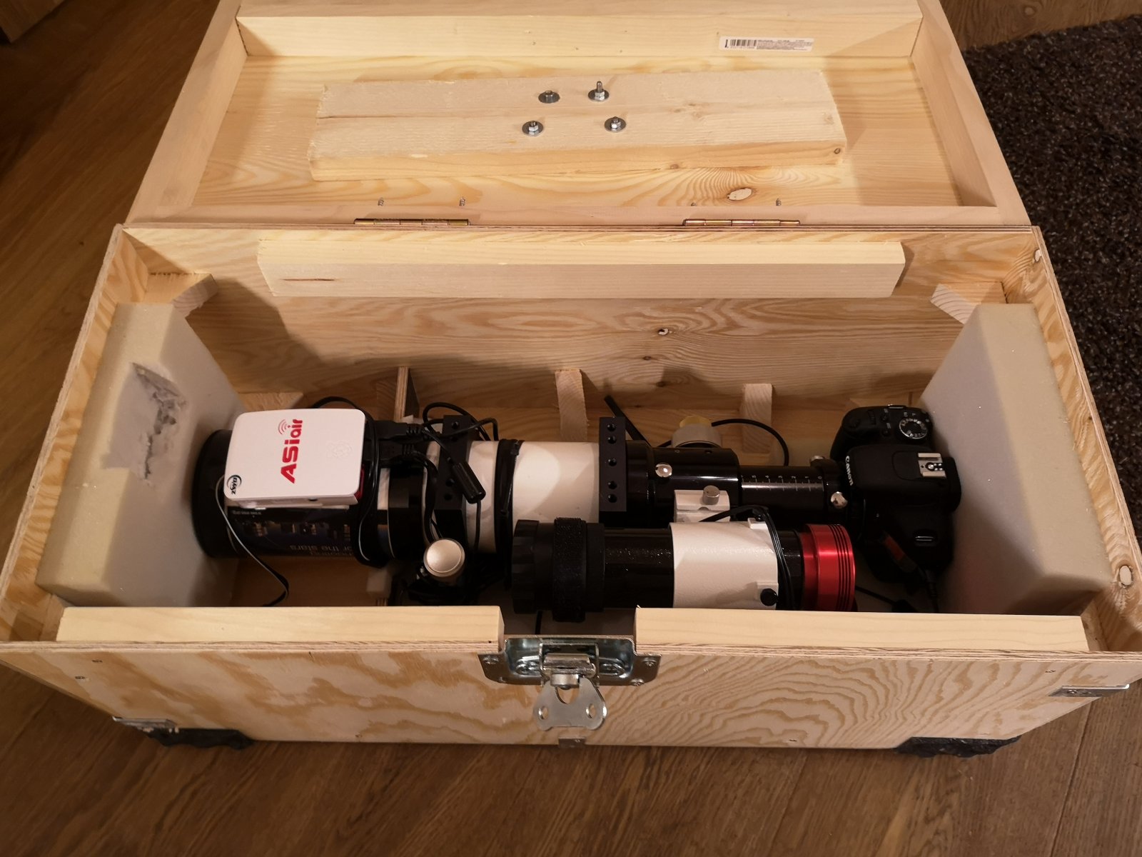

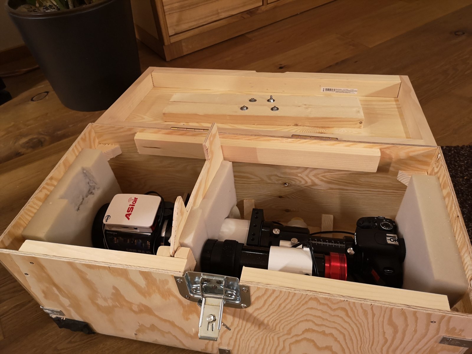

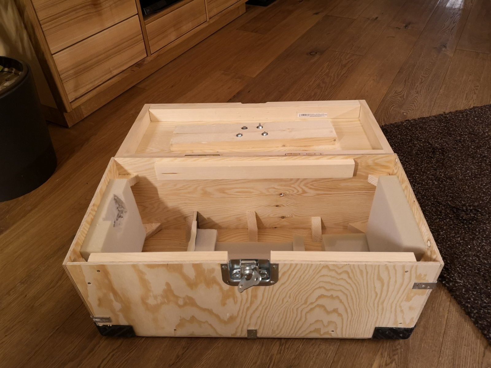

seit kurzem habe ich ein TS 80/480mm apo für den ich aber keine passende Transportkiste oder Tasche hatte. Außerdem wollte ich etwas, mit dem ich mein fotografische Set up inkl. Kabeln transportieren und lagern kann, ohne immer alles auseinander nehmen zu müssen. Da ich noch recht neu in der astrofotografie bin, bin ich um jede mögliche Fehlerquelle weniger froh... ?
Also hab ich mir 6mm Sperrholz Kiefer Platten, 2 Kiefer Leisten (20*40mm), 2 Scharniere, 1 Griff, 4 Eckenschützer, 4 Winkel, 1 5cm dicke Schaumstoffplatte, und einen Butterfly verschluss geholt und mir so ein eigenes Case gebaut.

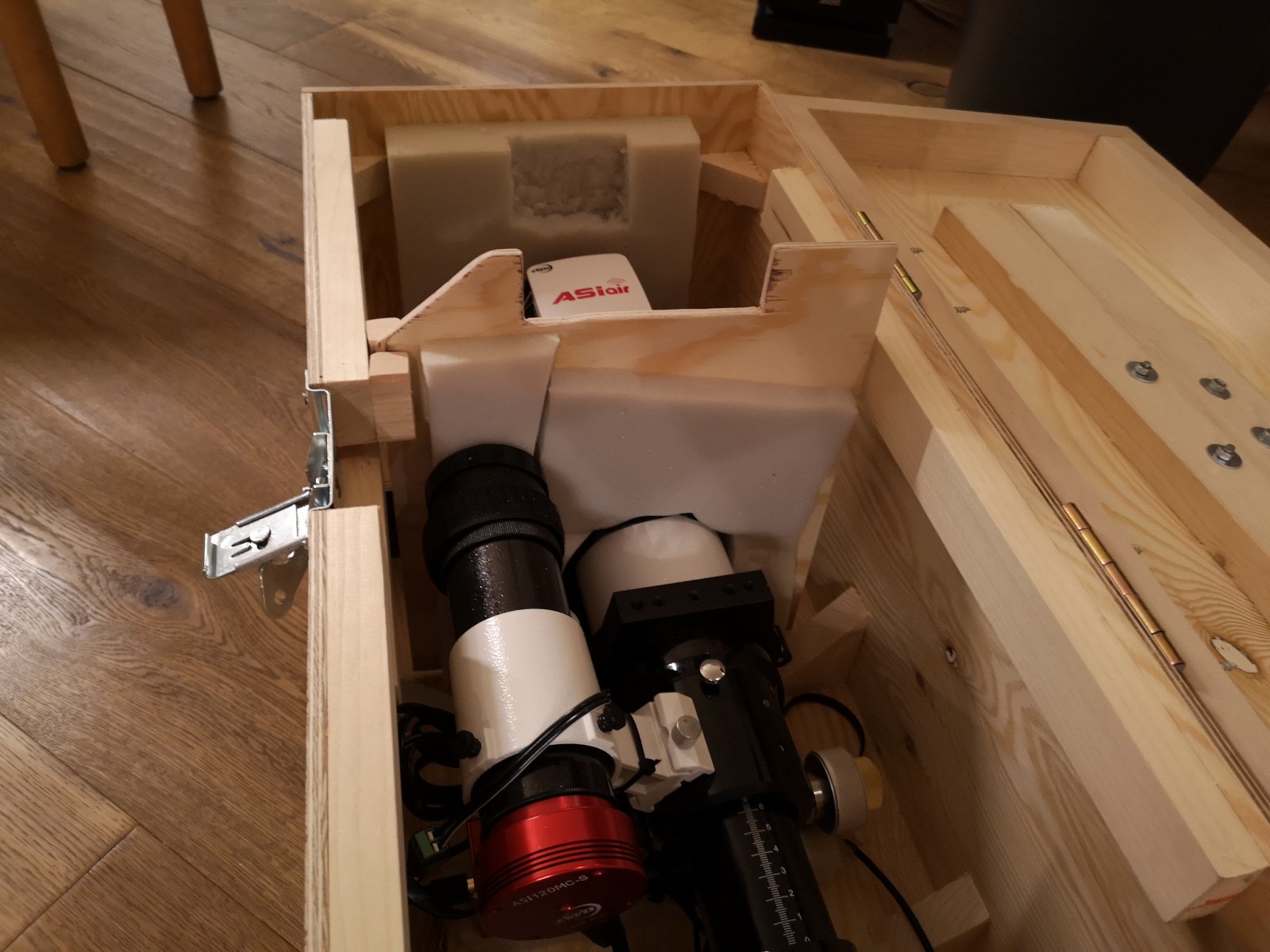

Das Case ist 662mm lang und 312mm breit. Gepolstert ist es mit 5cm Schaumstoff an Kamera, OAZ und Taukappe und mit 2,5 cm von oben in der Klemme. Stabilisiert wird es durch einige Holz Winkelstücke, 4 Alu Winkel, Holzstreben bei Griff, Scharnieren und Verschluss und die 4 Eckenschützer aus Plastik. Ausserdem hab ich noch von oben einen einschub gemacht, damit das Teleskop nicht nach oben hüpfen kann.
Die zwei wichtigsten Punkte waren für mich, 1. Das ich es noch tragbar und möglichst klein halte und 2. Das der OAZ mit der 600D entlastet wird und auch längere Zeit so liegen bleiben kann. Vielleicht ist der 2e Punkt in der Realität gar nicht so schlimm, aber ich denke Entlastung ist immer eine gute Sache.
Einen Schönheits Wettbewerb wird es von innen sicherlich nicht gewinnen, aber es soll ja praktisch sein.
Das alles hat knapp 50 € gekostet und man kann, anders als bei den fertig zu kaufenden Koffern, eben auch die Kamera einpacken. Ausserdem hats Spaß gemacht. Für Kritik bzw. Schwachstellen des Koffers bin ich natürlich offen. ?
