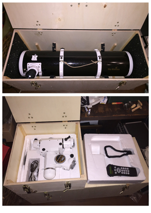

Die Kiste für den Tubus ist an den Stirnseiten mit "Antivibrationsmatten" ausgekleidet. (Die bekommt man im ebenfalls im Baumarkt und die werden unter Waschmaschinen u.ä. gepackt um Vibrationen zu dämpfen.) Sollte der Tubus also doch mal verrutschen , dann wird das abgefedert.
Die Führungen, auf denen der Tubus lagert, sind mit Dichtband abgeklebt, damit das Holz keine Kratzer hinterlassen kann, außerdem verhindert es auch unbeabsichtigtes Verrutschen.
Die Kiste für die Montierung ist auf das Maß der Styrporverpackung angepasst. (Die Oberseite der Styroporverpackung liegt daneben und wird dann mit drauf gelegt.)

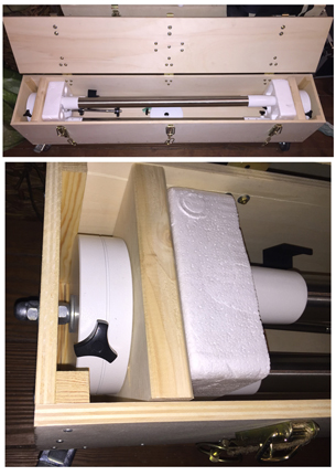

Die Kiste für das Stativ enthält außerdem die Gegengewichte. Damit diese nicht hin und her rutschen sind sie an den Stirnseiten befestigt. Hierzu habe ich Gewindestangen abgelängt. Darauf hab ich ein Stück Stahlrohr gesteckt, damit sich das Gewinde der Stangen nicht in die Führung der Gegengewichte drückt. Fixiert wird das Ganze mit Karosserieschrauben und ner Flügelmutter. (Auf dem Bild nicht zu sehen, da unter einem Einsatzstück aus Holz verborgen.)

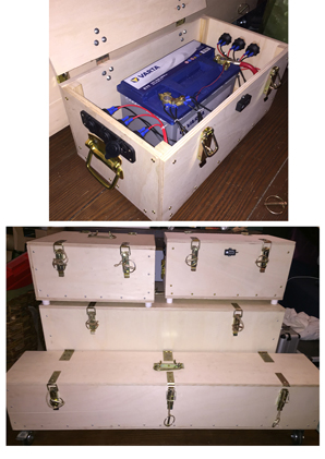

Zu guter Letzt hab ich am Wochenende ne Stromversorgung gebastelt und in der vierten Kiste verbaut. Hier hab ich ne 74Ah-Autobatterie verwendet, die an einen Sicherungskasten für 10 Flachstecksicherungen geklemmt ist, in dem in jedem Slot ne 5 A - Sicherung steckt. Von dort aus geht es weiter in insgesamt 6 Zigarettenanzünderbuchsen (2 zwei 3-fach-Verteiler zum Einbau mit wasserdichtem Verschluss). An dieser Kiste hab ich die Griffe an den Seiten angebaut, da die Batterie doch reichlich schwer ist.
An der Vorderseite ist dann noch ein Ladestandsanzeiger, der mir auf Knopfdruck den Batteriestatus anzeigt.
