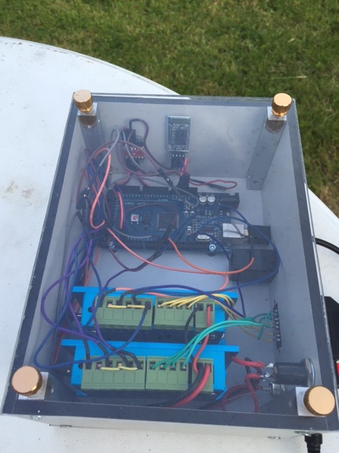

Hallo Zusammen,
ich habe mir die Onstep nun einmal aufgebaut. Materialkosten bislang weniger als 100 Euro. Verwendet habe ich Treiberstufen die 128 Mikroschritte erlauben. Gesteuert wird das ganze über das Google Nexus 7 über Bluetooth oder parallel dazu Chartes Du Ciel oder Sky Planetarium (Shareware von Howard Dutton).
Auch wenn der Selbstbau nicht unbedingt eine Alternative ist für jeden Amateuer, halte ich diese Steuerung für eine sehr wirtschaftliche, komfortable Alternative zur Pulsar, MC3 und zur FS2.
Howard Dutton hat den Source Code angepasst, als ich auf die Idee kam diese Treiber zu verwenden. Zusätzlich habe ich noch ein paar Fehler im Source-Code der Software gefixt und an Howard Dutton mitgeteilt.
Es gibt ein paar kleine Dinge, die mir persönlich noch nicht so gefallen. Aber dieses Open-Source-Projekt bietet uns Amateuren maximale Sicherheit für die nächsten Jahre, da hier eine Community die Entwicklung mitbegleitet.
http://www.stellarjourney.com/index.php?r=site/equipment_onstep
Anbei ein Bild von meiner Konfiguration. Ich habe mir hier die Arbeit gemacht und ein größeres Gehäuse geschaffen. Prinzipiell läßt sich das noch stark komprimieren. Da ich aber die Steuerung nach und nach um weitere Features ergänze und auch mal andere Microcontroller verwenden möchte (Teensys3.1) habe ich hier Spielraum.
Viele Grüße,
Gerrit
Hallo Gerrit,
sieht gut aus dein Bau.

Was sieht denn an dieser chaotischen Riesenkiste bitteschön gut aus? Das ist doch Bastelarbeit, die in keinster Weise mit einer FS2 zu vergleichen ist.
Das ist auch nicht wirtschaftlich, höchstens billig.
Andreas,
da sieht man mal, wer keine Ahnung hat.
Und über Geschmack kann man bekanntlich streiten. Das Gehäuse hat in dieser Form seine Berechtigung. Wer was Schöneres möchte, kann sich gerne bei den üblichen Händlern kundig machen, die auch die Waren für die FS2 liefern. Das hier vorgestellte Gehäuse ist meine Auslegung für offene Konfigurationsmöglichkeiten. Denkbar sind hier beliebige Din-Gehäuse. Es existieren übrigens auch Shields direkt für den Atmega 2560, die DRV8825 Motortreiber unterstützen. Das senkt den Verkabelungsaufwand. Die hier vorliegende Konfiguration ist wohl die im Moment einzigste in dem Feld. Dadurch ist es möglich, direkt vom Motor auf die Schnecke der G41 zu gehen. D.h. ohne Planetengetriebe. Das war auch die Anforderung (Getriebefehler durch Zusatzgetriebe zu eliminieren)
Was ist denn an einer FS2 wirtschaftlicher? Glaubst Du wahrhaftig, das die Komponenten die in der FS2 verbaut sind, die vorliegende Konfiguration in irgendeiner Weise preislich überbieten?
Wie siehts denn aus mit der
..Wartbarkeit? (FS2: Eprooms vs. Flash-Updates)
..Offenheit?
..Funktionsumfang? (Alleine bei dem Vergleich steht die FS2 meilenweit dahinter)
..Preisleistung?
..Übertragbarkeit auf andere Treiberentstufen?
Bitte sehr, das Feld ist für Dich eröffnet.
Grüße,
Gerrit

Die Steuerung an sich ist modulbar erweiterbar. Weitere Fragen beantwortet man bei der Campussternwarte sicherlich gerne.
CS,
