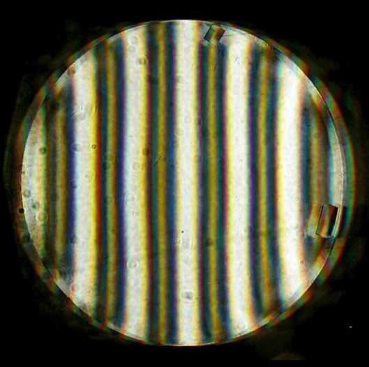

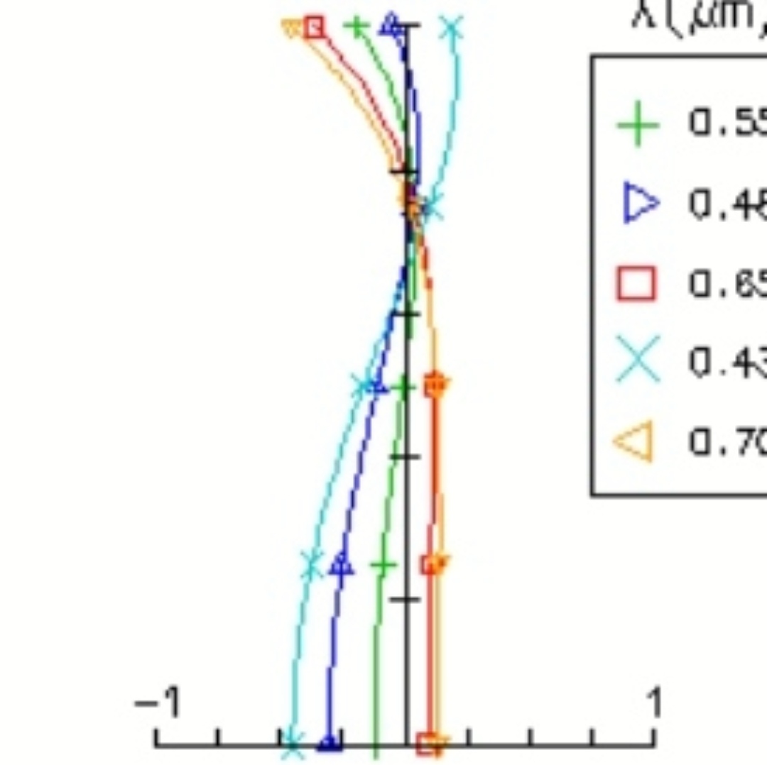

Hallo Olli,Auf 2-4 Linien fokussieren.
Je mehr Linien umso unempfindlicher.
Öfter mal zwischen intra und extrafokal wechseln, viele Menschen erkennen schwache Krümmungen kaum, wenn sie von einem Kreis umrahmt sind, ein wechsel der Krümmungsrichtung ist einfacher zu erkennen.
Ansonsten einfach mal google bemühen. Anschauungsbilder welcher Fehler sich wie äußert gibt es genug.
Kurz gesagt, wird der Ronchitest am Stern gemacht, dann gilt je gerader desto besser.
Bei Refraktoren auch unbedingt Weißlicht und RGB Split machen.

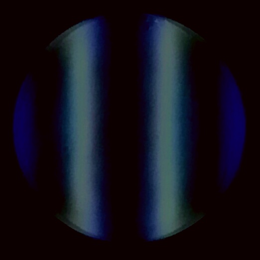

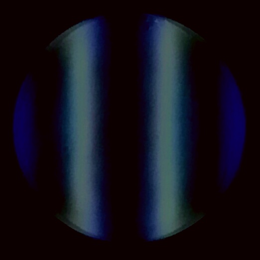

Idealerweise sieht es am Ende dann ungefähr so aus:
(Intrafokal)
Den Anhang 383279 betrachten

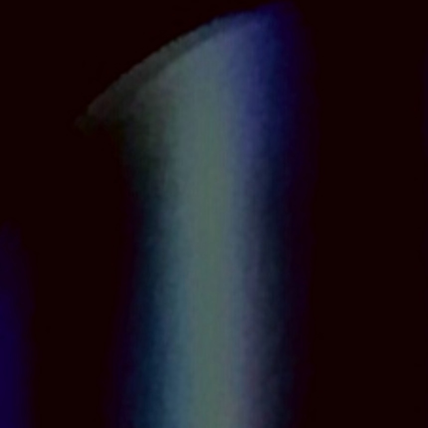

Analyse dazu
Im Mittel schön gerade, gure Korrektur.
Am Rand Blau innen und Rot außen, in der Mitte Rot innen und Blau außen, das ist der für Refraktoren typische Gaußfehler, Rot ist etwas unter- und Blau überkorrigiert.
In der 0,7 Zone keine Farbaufspreizung, also sehr gut korrigierter Farblängsfehler.

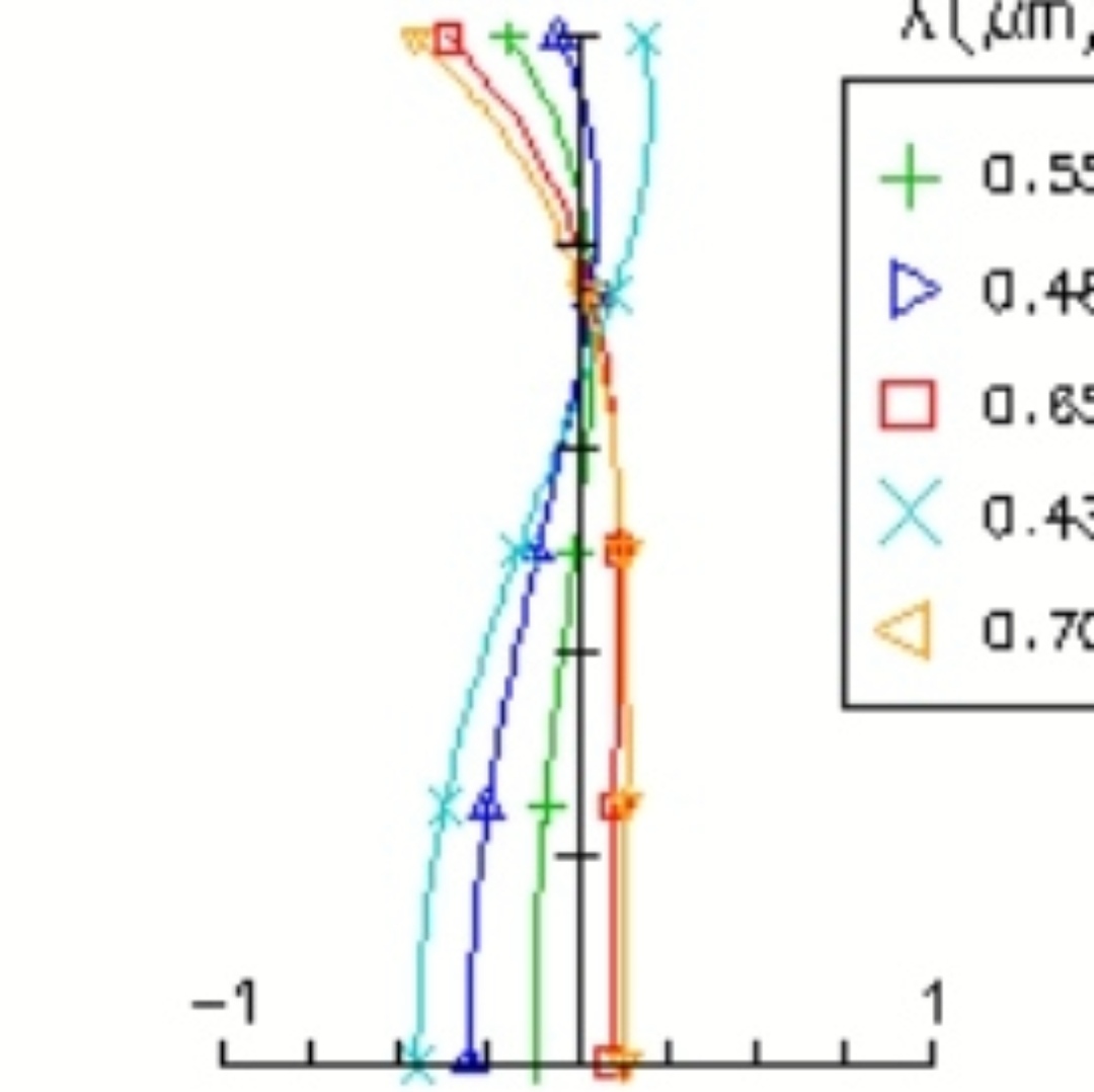

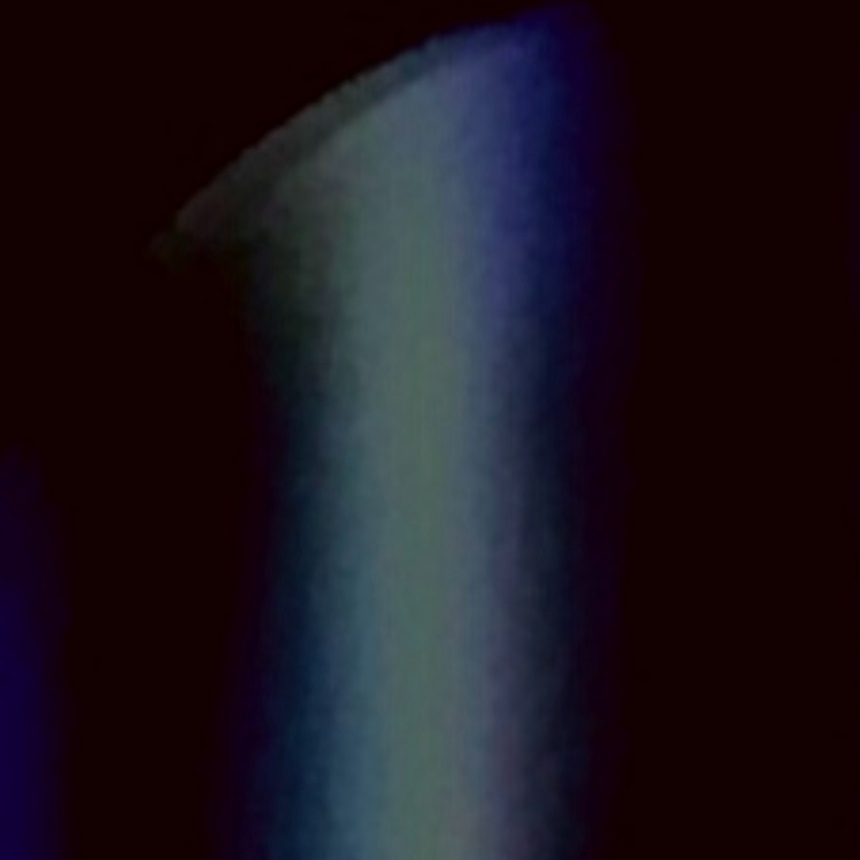

Wenn man sich davon nur ein viertel herauszieht, kann man sogar das dazugehörige LSA Diagramm wiedererkennen, was auch sinn ergibt, wenn man sich anschaut was ein Ronchi geometrisch eigentlich macht.
Den Anhang 383280 betrachtenDen Anhang 383281 betrachten
