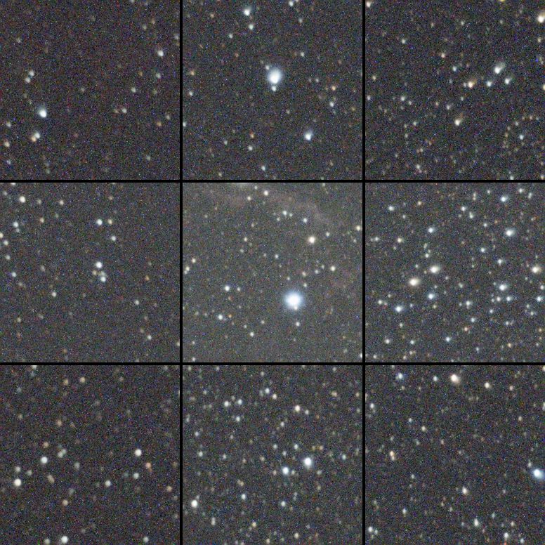

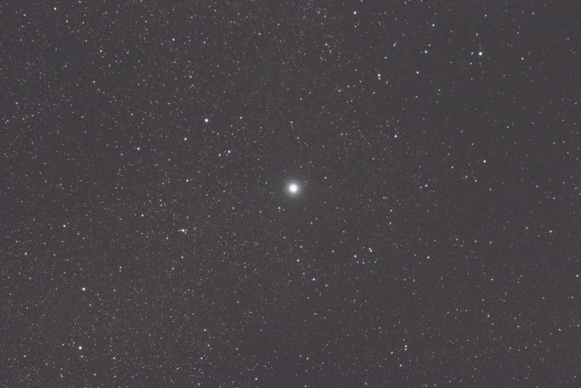

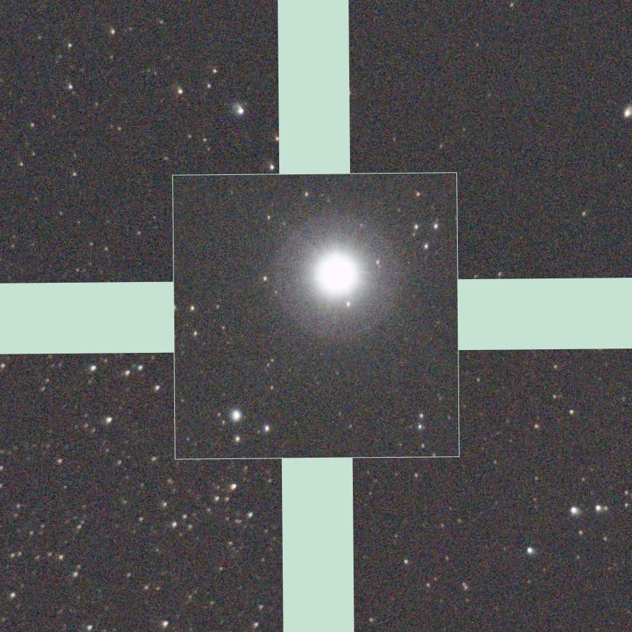

Moin Leute,
Inzwischen stehe ich mit Astroshop im Kontakt, um das Problem zu lösen.
Als erstes wurde mir eine neue Adaption empfohlen (2" auf T2 und dann T2 auf EF Adapter). Diese habe ich gekauft und probiert. Das hat nichts gebracht.
Eine weitere Vermutung vom Support war eine verkippung, aber sich diese konnte ich durch Aufnahmen im Westen, Zenit und Osten ausschließen.
Soweit so gut.
Jetzt ist die nächste Vermutung vom Support, dass der Auszug als gesamtes verkippt ist wogegen ein Neigeflansch helfen soll. Aber macht das Sinn? Dann müsste es doch eine Achse geben, auf der die Sterne perfekt sind, und von der Achse weg werden sie wieder schlechter. Diese Achse kann ich bei mir aber nicht finden.
Ich hänge hier jetzt einfach noch einmal ein komplettes Bild und eine Vergrößerung der Ecken an, zur besseren Beurteilung. Vielleicht könnt ihr mir noch einmal mit eurer Einschätzung weiterhelfen.
CS Gerrit

Hallo Gerrit,
für mich sieht das so aus, dass der Abstand zwischen Flattener und Sensor nicht stimmt und es gibt eine leichte Verkippung. Die Werksangaben stimmen oft nicht und können deutlich vom optimalen Arbeitspunkt abweichen. Ich würde Dir empfehlen, mit Abstandsringen den Arbeitsabstand in Schritten von 1-2 mm zu variieren und dann jeweils kurze Belichtungen machen und wie bisher vergleichen. Wenn Du in der Nähe des optimalen Arbeitspunktes bist, dann würde ich in 0.2 mm Schritten optimieren. Eine Änderung von 0.5mm kann das Bildergebnis deutlich beeinflussen.
Viele Grüße - Oliver
