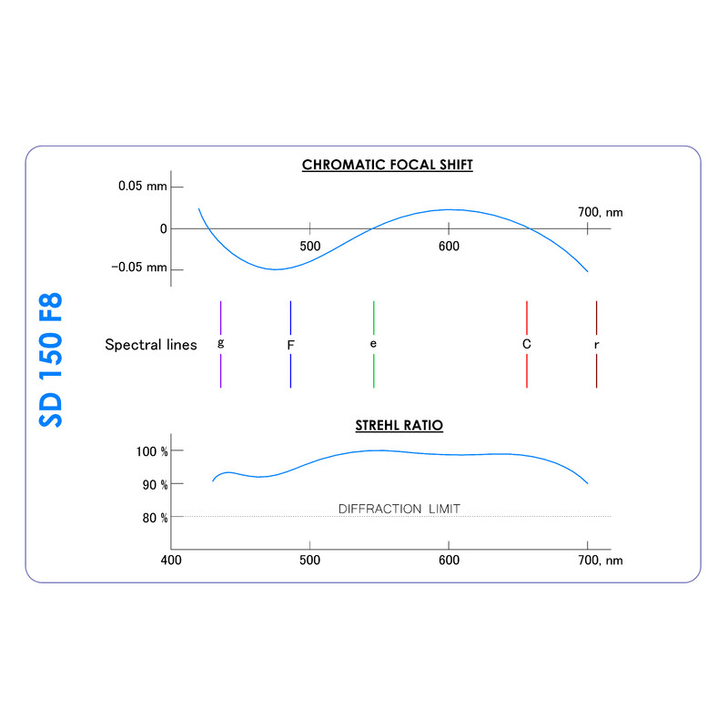

Fakt ist jedenfalls das der TS 125F8 FPL53/ Lanthan auch kritische User bezüglich Farbkorrektur sehr überzeugt hat.
Das kann man in diversen Foren unter anderem auch hier zu genüge nachlesen.
Zum 150F8 FPL53/ Lanthan welcher die gleiche Glaspaarung haben dürfte gibt es nicht so viele Berichte, weil sich nicht so viele einen so großen APO kaufen.
Rein Theoretisch sollte sein Farblängsfehler wegen der größeren Öffnung bei gleicher Öffnungszahl um Faktor 1,2 größer als der des 125F8 sein.
Da sollte also bei der sehr guten Farbkorrektur des 125gers auch für den 150ger noch eine recht ordentliche Farbkorrektur zu erwarten sein.
Es wäre aber möglich das der 150ger genau wie der 125 bezüglich der Lage der Schnittweiten stark auf Blau korrigiert ist und mit Glasweg noch etwas besser abschneidet.
Wenn die Schnittweiten optimal liegen sollte der 150F8 etwas besser wie ein 140F7 mit gleicher Glaspaarung korrigiert sein

Ein Zweilinser mit diesen Spezifikationen kann nicht zu 100% farbrein sein.
Man sollte also nicht glauben, dass man die Performance eines Triplet ala TEC, Tak, oder LZOS bekommen würde.

Bei dem von dir angesprochenem Thema Farbkorrektur ist es aber genau anders rum.
Bezüglich Farbkorrektur sind die Anforderungen bei Foto größer, weil bei Foto ein deutlich breiterer Spektralbereich mit hoher Empfindlichkeit erfasst wird.
