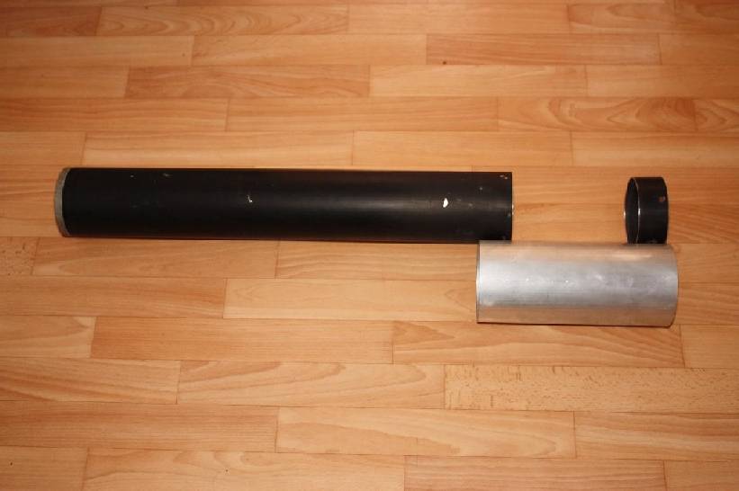

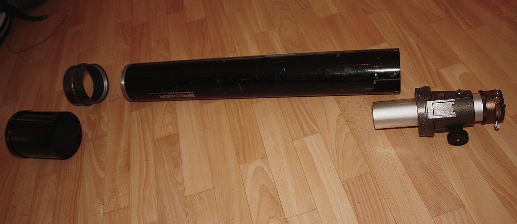

So ich fang mal an mit zwei Bildern vom Ist-Zustand.
Ich habe das Teleskop zerlegt und hatte jetzt schonmal die Schnittkante auf der OAZ Seite gerade gefeilt da ich es ursprünglich so lassen wollte.
Nach dem ich nun feststellen musste das ich mit keinem Okular in den Fokus komme habe ich mich entschlossen den Tubus wieder zu verlängern.
Ich habe mir hierfür heute bei eBay ein 110mm Alu Rohr bestellt.
Näheres hierzu sobald es da ist.
Derweilen habe ich die Linsen gereinigt und die Kanten geschwärzt, was vorher nicht der Fall war. Der OAZ ist soweit OK. Hier werde ich vielleicht irgend wann mal die Gleitpads für das Rohr erneuern, da diese schon etwas abgenutzt sind und das Rohr schon leicht schleift bei rein und raus drehen.

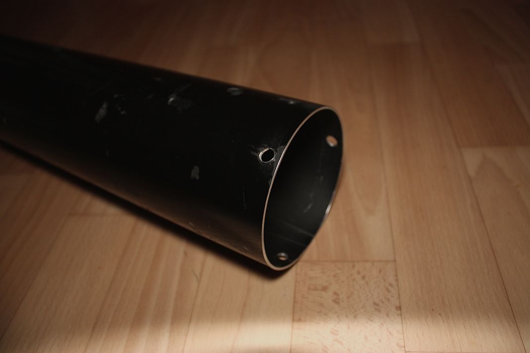

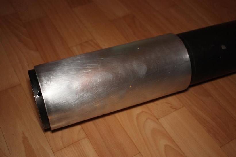

Hallo Leute,
kleines Update zu meinem Verlängerungsprojekt :-)
Habe mir bei eBay ein Alurohr bestellt mir 100mm Innendurchmesser und 5mm Wandstärke. Habe vom eigentlichen Rohr 4cm abgesägt und sie in das eine Ende der Verlängerung als Aufnahme für den OAZ eingebaut. Am anderen Ende habe ich das Hauptrohr eingebaut. Ich habe das Alurohr mit dem Heissluftfön erwärmt damit es sich ausdehnt und dann alles miteinander verbunden. Das Rohr hat sich so schnell wieder zusammengezogen das ich es auf einer Seite zwei und auf der anderen Seite 3 cm reinbekommen habe. Danach war schluss.
Das beste jetzt komme ich auch nicht in den Fokus aahhhrrgg zu lang geworden. Hab mich wohl vermessen.
Jetzt kommt aber das Beste. Die Teile wieder ausseinander zu bekommen :-( das wird ein Spass.
Hier trotzdem noch ein paar Bilder vom aktuellen Stand.
Giuseppe

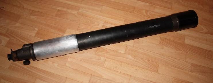

So nachdem ich nun wieder etwas Zeit gefunden habe, habe ich mich an den erneuten Umbau gemacht.
Das mit dem Zerlegen war nicht ganz so einfach. Mit der erwärmen und abkühlmethode hat es nicht funktioniert.
Ich habe dann weil ich das Rohr sowieso noch mal kürzen musste es am Ende des Alurohres abgeschnitten und das Stück welches im Alurohr verblieben war mit dem Dremel eingeschnitten bis die Spannung weg war.
Das kurze Stück auf OAZ Seite habe ich durch erwärmen und klopfen komplett versenkt.
So, danach das selbe Spiel Tubus kalt gestellt, Alurohr warm gemacht und rein mit.
Ich kann nur sagen da bleibt nicht viel Zeit zum rumprobieren.
Kaum hatte ich den Tubus im Rohr war es eine Sekunde später schon fest.
Abur gut es hat doch noch geklappt und ich komme jetzt problemlos in den Focus. Den focus Punkt habe ich so gewählt das der OAZ nicht ganz bis zur hälfte ausgezogen ist.
So hoffe ich das ich mit einem eventuellen Zenitprisma auch noch in den Focus komme.
Habe noch keinen. Aber was meit ihr, kann man in etwa sagen wie weit man mit dem OAZ rein muss bei einem Zenitprisma, bei 1000mm Brennweite.
Und wenn, kürzen ist leichter als verlängern :-)
Giuseppe

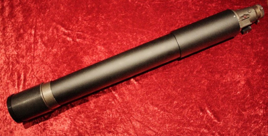

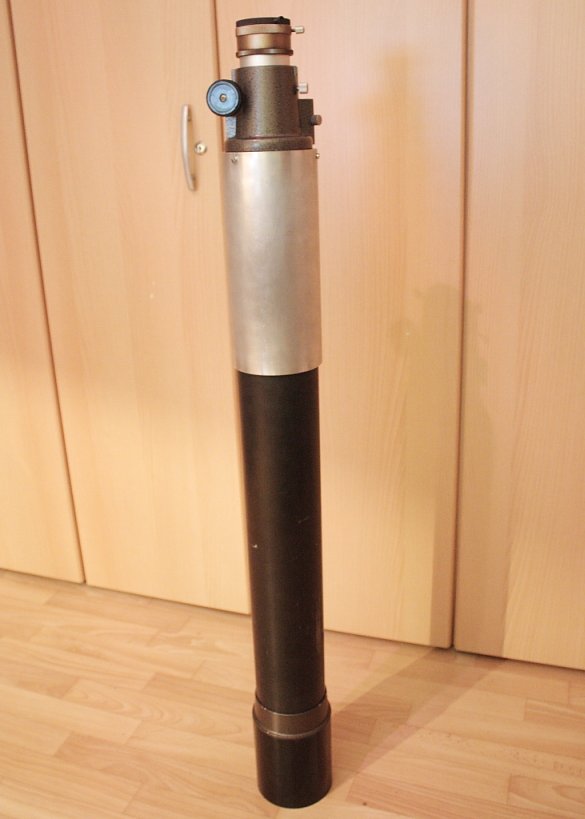

so liebe Leute,
hier das finale Ergebnis.
Jetzt muss ich entlich mal meine Montierung fertig bauen und dann das gute Stück draufpacken und das Firstlight genießen.
Giuseppe
