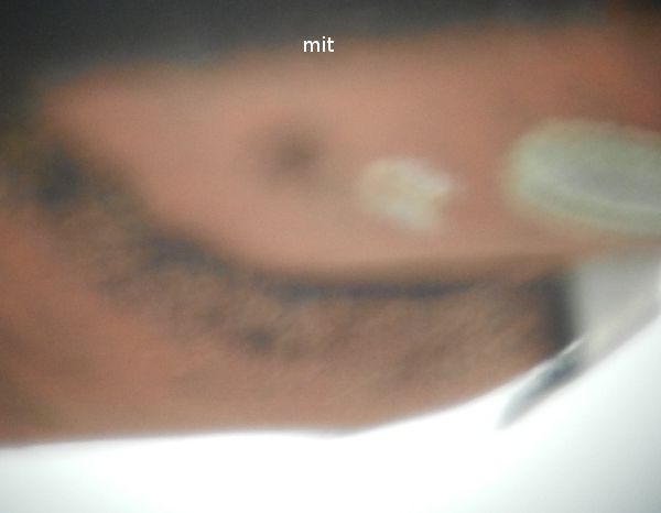

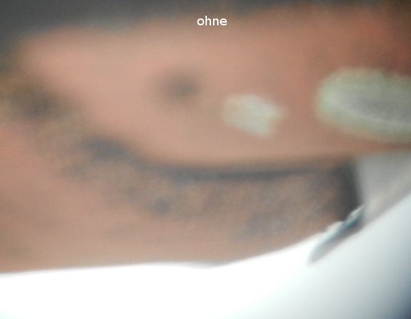

Ich habe das eben nochmal bei schwachem Sonnenlicht (leichte Bewölkung) an einem Dach getestet.
Visuell konnte ich keinen Unterschied ausmachen.
Da aber immer etwas Zeit vergeht bis ich den Filz verschoben habe, kann ich nicht direkt mit Blick durchs Okular wechseln.
Ich habe dann per Hand mit Digicam durchs Okular fotografiert um später die Bilder direkt wechseln zu können.
Der Vergleich im Anhang kann natürlich täuschen.
Abstand zum Okular war nicht gleich und die Automatik der Digicam lässt sich auch nicht abstellen.
Man könnte aber zumindest den Eindruck gewinnen, dass mit Filz der Dachziegel etwas dunkler und schärfer wirkt. Aber das kann, wie erwähnt, an der unterschiedlichen Aufnahmesituation liegen.
Außerdem ist eine Sonneneinstrahlung von der Seite schon eine extreme Lichtquelle, eher unrealistisch.
