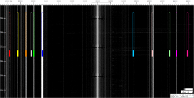

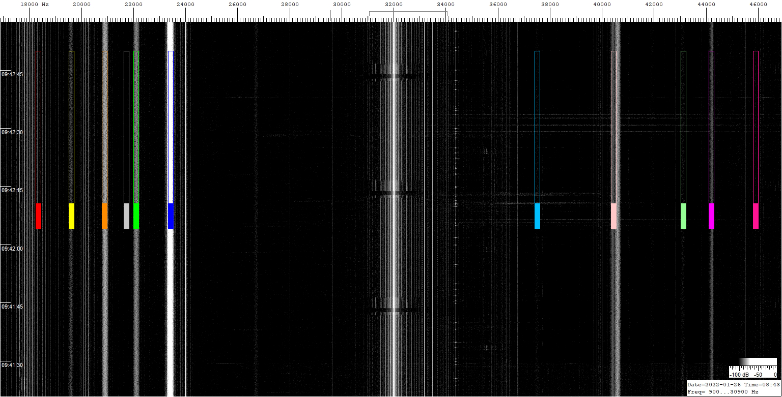

18.3 kHz ist wieder da.
Ich verwende Spectrum Lab.
SL schreibt Screenshots auf die Festplatte, die später mit einem Python-Programm ausgelesen werden.

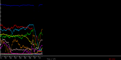

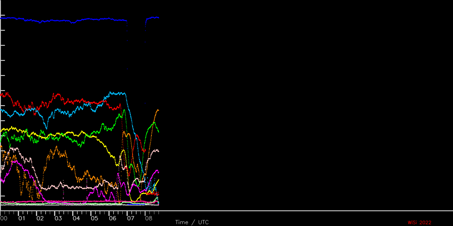

Radio SkyPipe liest hier 2 Spuren aus:
bis unten scrollen.
Viele Grüße,
Wilhelm

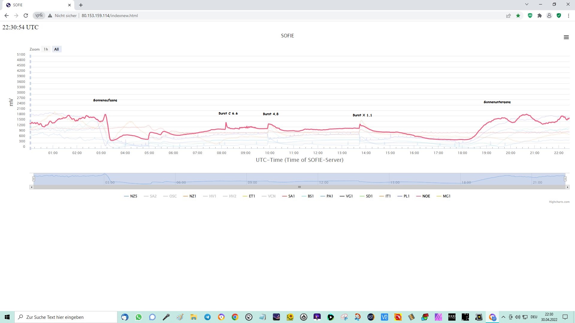

Gestern habe ich mit dem DLR-Projekt SOFIE 3 Sonneneruptionen registriert. Sofie beobachtet einen Langwellensender in Sizilien. Der Sonnenwind ändert bei einem Ausbruch der Sonne die Ausbreitungsbedingungen auf Langwelle. Damit kann das System Sonnen-Eruptionen erkennen und Registrieren. Unsere Daten werden liefe an einen Server des DLR gesendet und dort Aufbereitet wieder zur Forschung ausgesendet. Erreichbar unter SOFIE
Es werden die Daten aller aktiven Stationen übertragen. Um unsere Daten hervorzuheben muss in der untersten Zeile -NOE ausgewählt werden.
