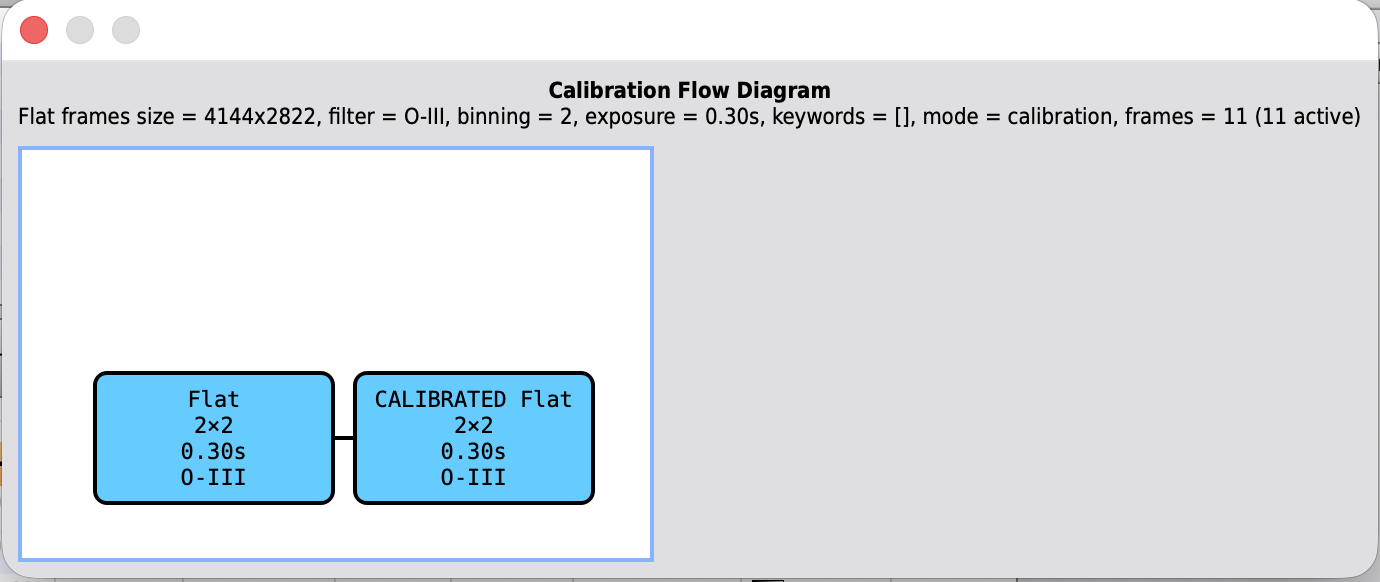

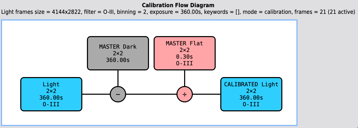

ich kämpfe gerade damit, dass meine Flats in der Kombination FCT-65D + ASI-294mm + Baader Ultra-Filter nicht gut funktionieren. WBPP liefert eine deutliche Überkorrektur:

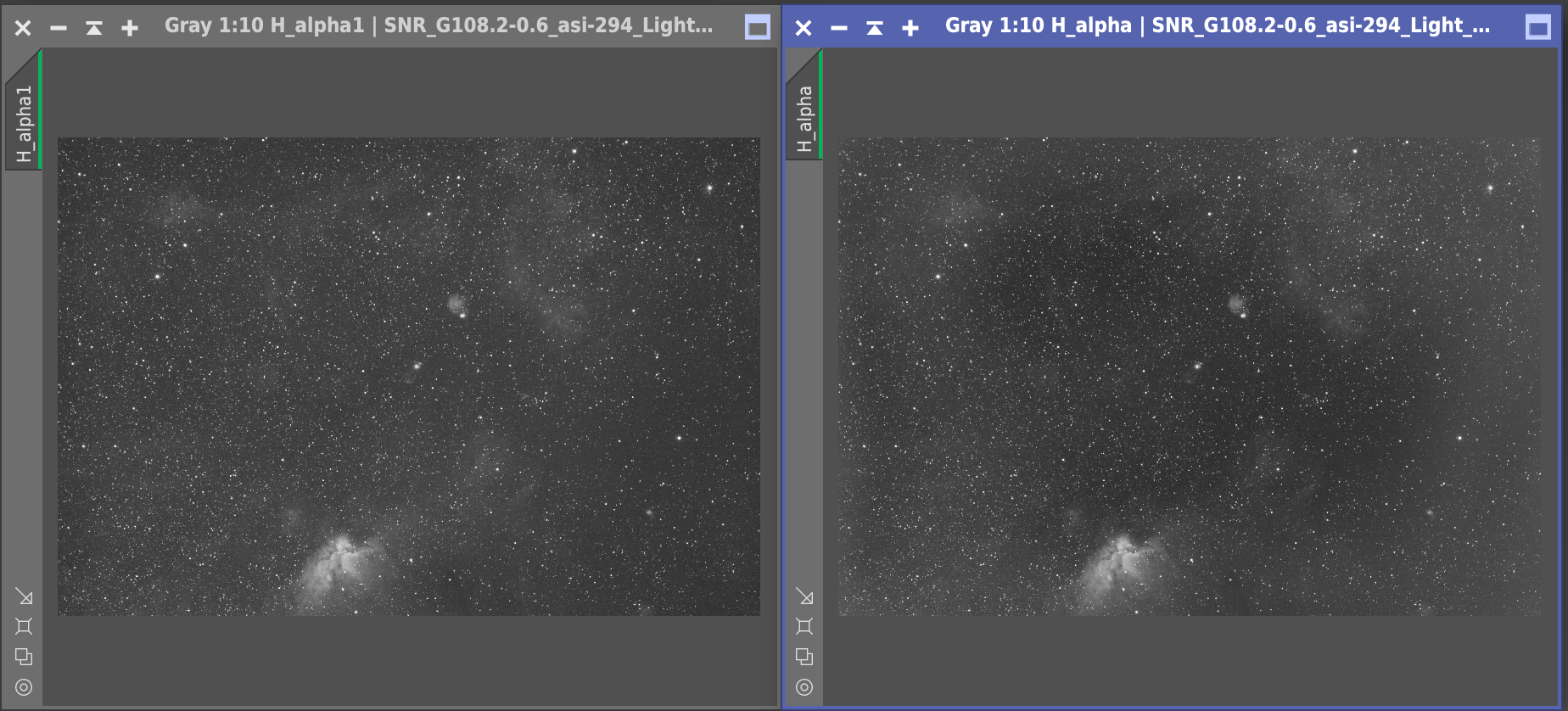

Das Problem sieht man schon in der gestreckten Fassung sehr deutlich:
Auf der linken Seite ist das Ergebnis, wenn man in WBPP die Flats weglässt, rechts ist es inklusive Flats.
Die Flats schieße ich bei dieser Optik so wie bei allen anderen als Skyflat mit einem weißen Tuch davor.
Komischerweise sind die Flats deutlich stärker vignettiert (ca. 8% Helligkeitsabfall von der Mitte bis zum Rand), während der eigentliche Frame schon fast flach ist und nur 1-2% Abfall hat.
Kennt jemand von euch das Problem?
