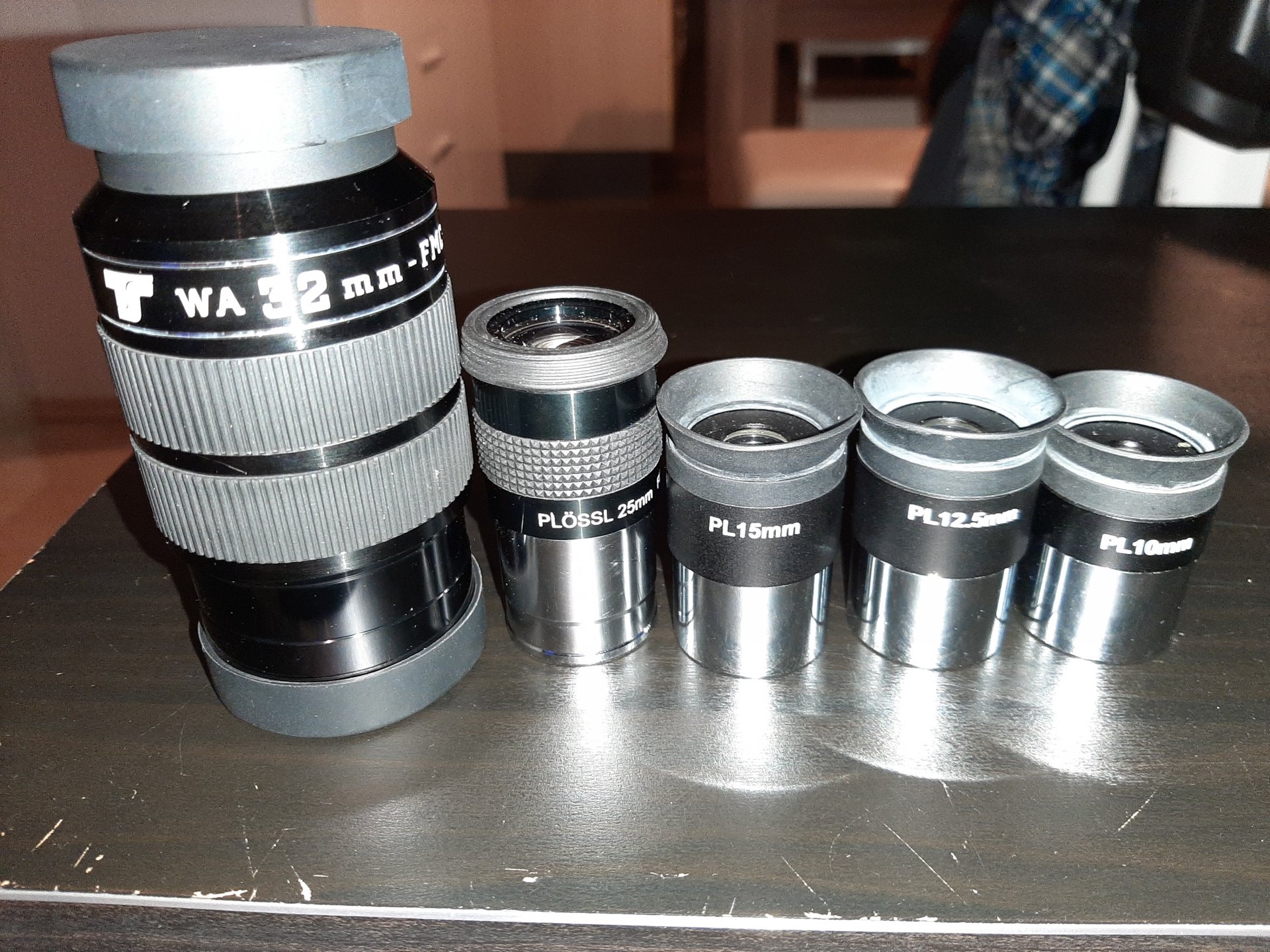

Wahnsinn. Das Teil ist schon da. Habe es per normalem Paket Deutsche Post bestellt. Vielen Dank schon mal an @TS-Wolfi und alle bei Teleskop Service bzw. Teleskop-Express.de. Das war wirklich Express. Jetzt sind natürlich, wie sollte es anders sein, bis zum Ende der Woche erstmal Wolken angesagt. Aber ich freue mich schon auf den nächsten "clear sky".
Ist ja ganz schön groß, so im Vergleich
Ja, das ist dann das erste "richtige" Okkular! :D
Ich nutze das gleich Okkular am 12"f5 Dobson und bin sehr zufrieden damit. Es funktioniert also (mit kleinen Abstrichen) auch an schnelleren Systemen.
Wirst auf jeden Fall viel Spaß damit haben :y:
Hallo Ernst-Ludwig,
Felix hat das schon sehr treffend geschrieben, dass das WA32, von allen auf dem Tisch, das einzige, richtige Okular ist.
Die anderen Okulare sind typische „Beilage-Okulare“, die zum Starten mit einem neuen Teleskop zwar „ganz nett“ sind, aber eben nur dafür da sind, dass man in der ersten Nacht nicht gänzlich ohne Okular dasteht. Auf Dauer sind das echte Spaßkiller.
Die empfehle ich Dir, in jedem Fall zu ersetzen. Da ist beinahe jedes andere Okular besser.
An Deinem Achtzöller entsprechen Deine Plössls im übertragenen Sinn „Fahren mit angezogener Handbremse“.
Dietmar
