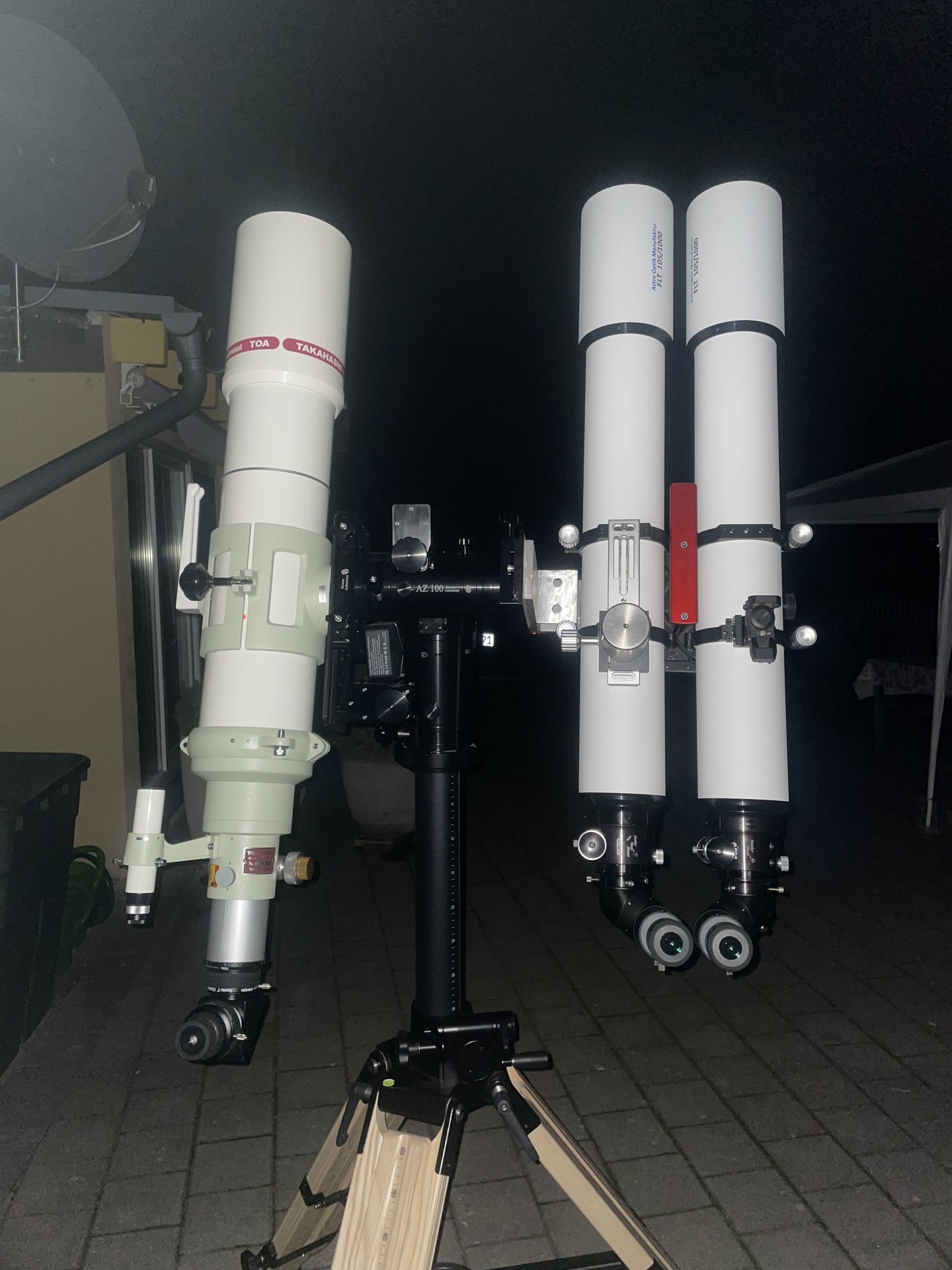

Hi, kleines Update: Alle Okulare kommen in den Fokus und es funktioniert prima. Ist aber tatsächlich ziemlich knapp. Bei den 5mm Delite bleiben nur 7mm Reserve, beim APM UF 30 nur 5mm und bei den APM UF 24 noch etwas weniger.
Die Morpheus haben bei Klemmung mit der 2 Zoll Hülse 17 bis 19mm Backfokus übrig.
Plössl Okulare von Galaxy funktionieren aber die nutze ich ehr am Binokularansatz für Sonne/H Alpha.
Ich bin noch nicht zum ordentlich Testen gekommen aber die Abbildungsleistung der FLT mit den EMS ist wirklich beeindruckend, side by side nicht schlechter als der TOA mit Baader BBHS Spiegel.
Tagsüber sind die Morpheus etwas weniger und die Delites etwas mehr empfindlich was den Einblick angeht. Nachts merke ich nur bei den Delites den Kidney Bean Effekt.
Da waren die 5mm Nagler T6 tatsächlich angenehmer vom Einblick, dafür lässt sich für mich im Binoeinsatz ein großes SGF nur mit viel Augenabstand überblicken, was bei Naglern und Ethos nicht gegeben ist. Das Nagler t4 in 12mm passt, das 22er kommt aber nicht in den Fokus und 2 wären auch sehr schwer.
Na mal schauen wie es mit den Okularen weitergeht. Erstmal bin ich mit dem Setup sehr zufrieden.
Am Bino ist aber mechanisch noch einiges zu tun, das muss viel näher an die Achse als mit meinem provisorischem Winkel möglich. Aber das ist ne andere Geschichte bzw. thread.
