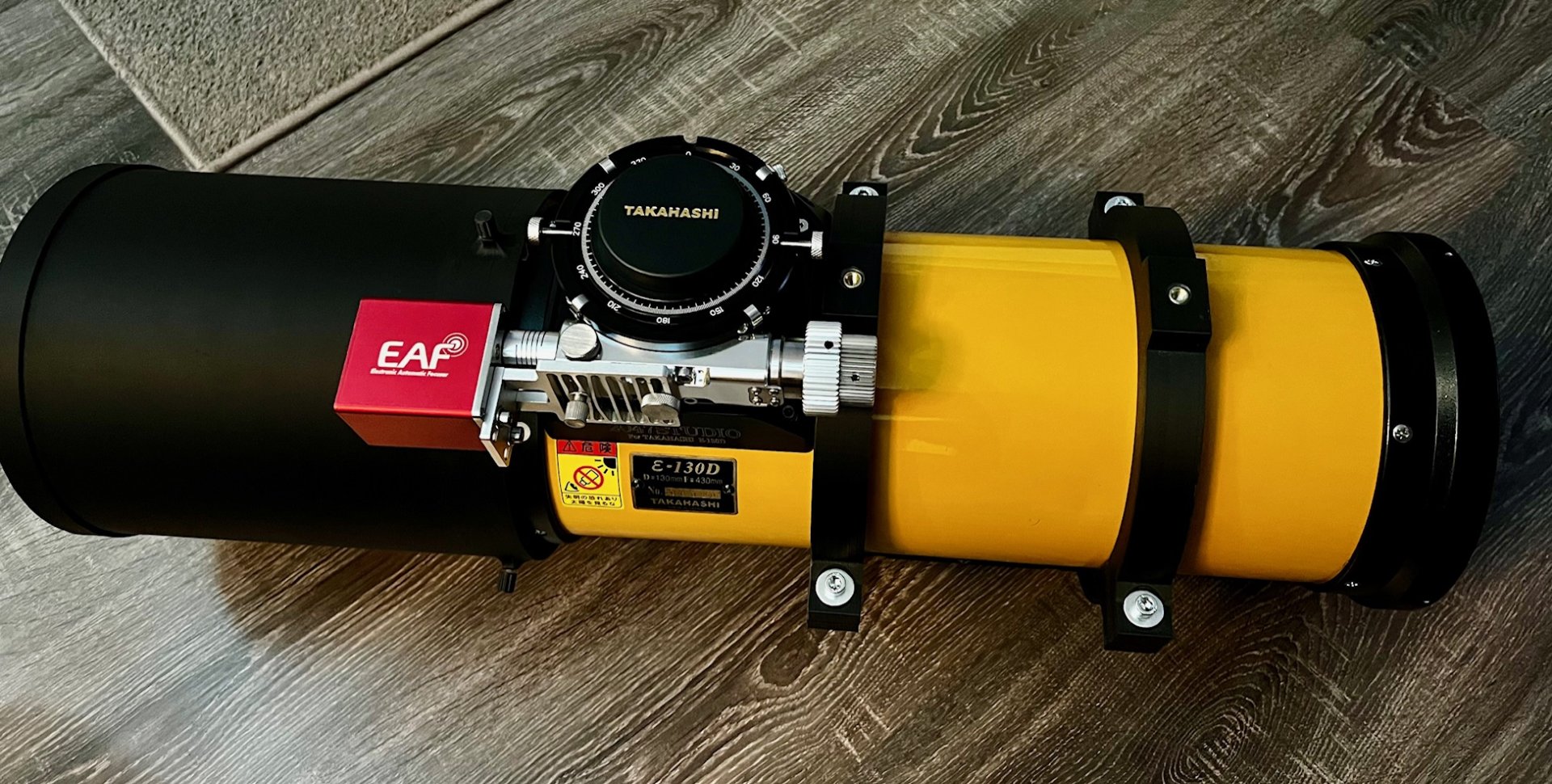

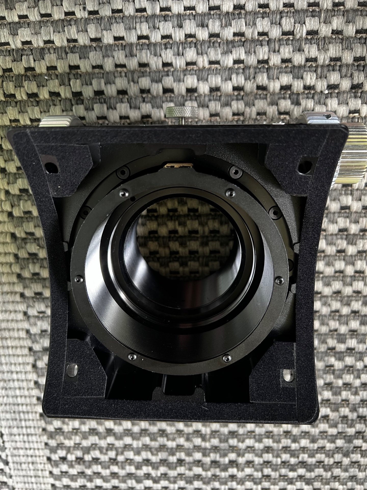

Hallo zusammen

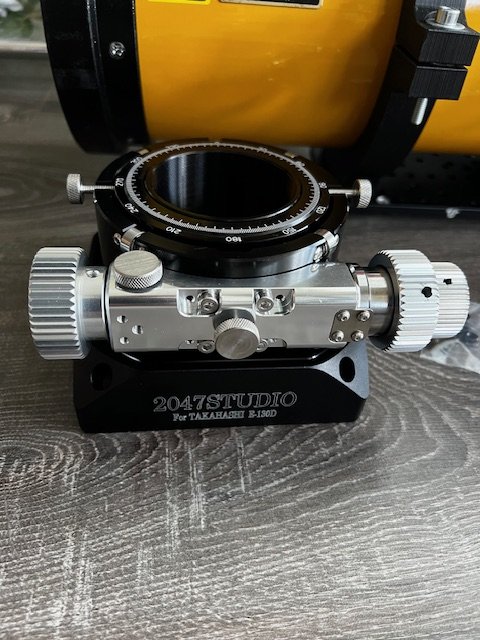

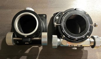

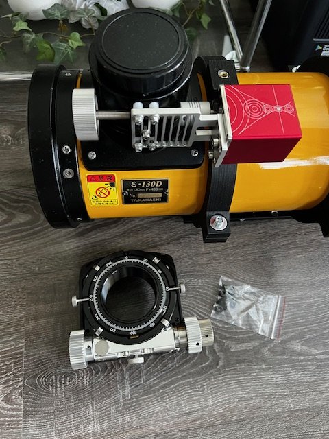

Habe mir nun doch einen Auszug von 2047Studio gekauft.
Passend für Epsilon 130D + 160D in Farbe: schwarz
Bestellt bei eBay nachdem ich vom Anbieter eine Rückmeldung bekommen hatte wegen Verfügbarkeit.
Die Lieferung ging echt schnell. 05.08 gekauft und geliefert mit Fedex 15.08.
Musste noch 12,96€ Importgebühren an Fedex bezahlen.
Der neu Auszug sieht sehr stabil und hochwertig aus.

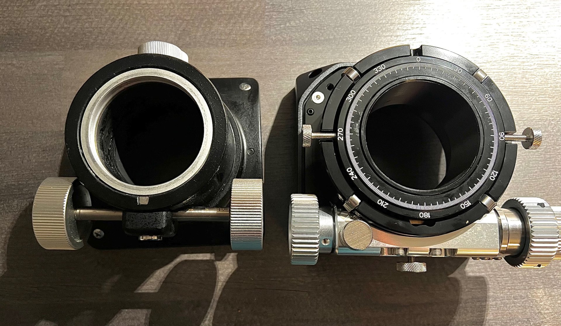

Es hat ein Gewicht von ca 1500g *der alte Auszug ca 860g*

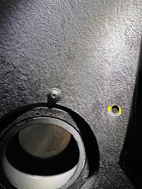

Die Spiegel hinten und vorne habe ich ausgebaut und sicher bei seite gelegt.

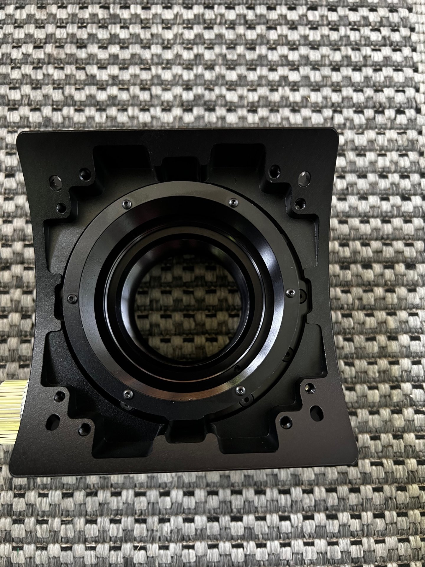

Der Ausbau vom Auszug ging bis auf 2 Schrauben mittig ohne Probleme. War bissel Farbe in den Schraubenköpfe und der Imbus hatte erst nicht gepasst.
Die 4x Bohrlöcher sind bündig und der Bogen passt auch.

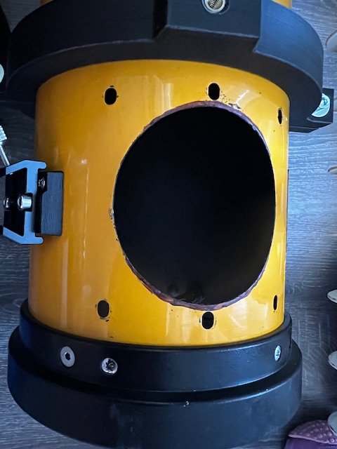

Leider passt der Ausschnitt bis auf 2-3mm nicht zum neuen Auszug. Hier stößt der neue Auszug beim einfahren auf die Kante oben.
Muss hier erstmal bissel Material wegnehmen.
Im Anhang mal ein paar Bilder.
Grüße Dirk

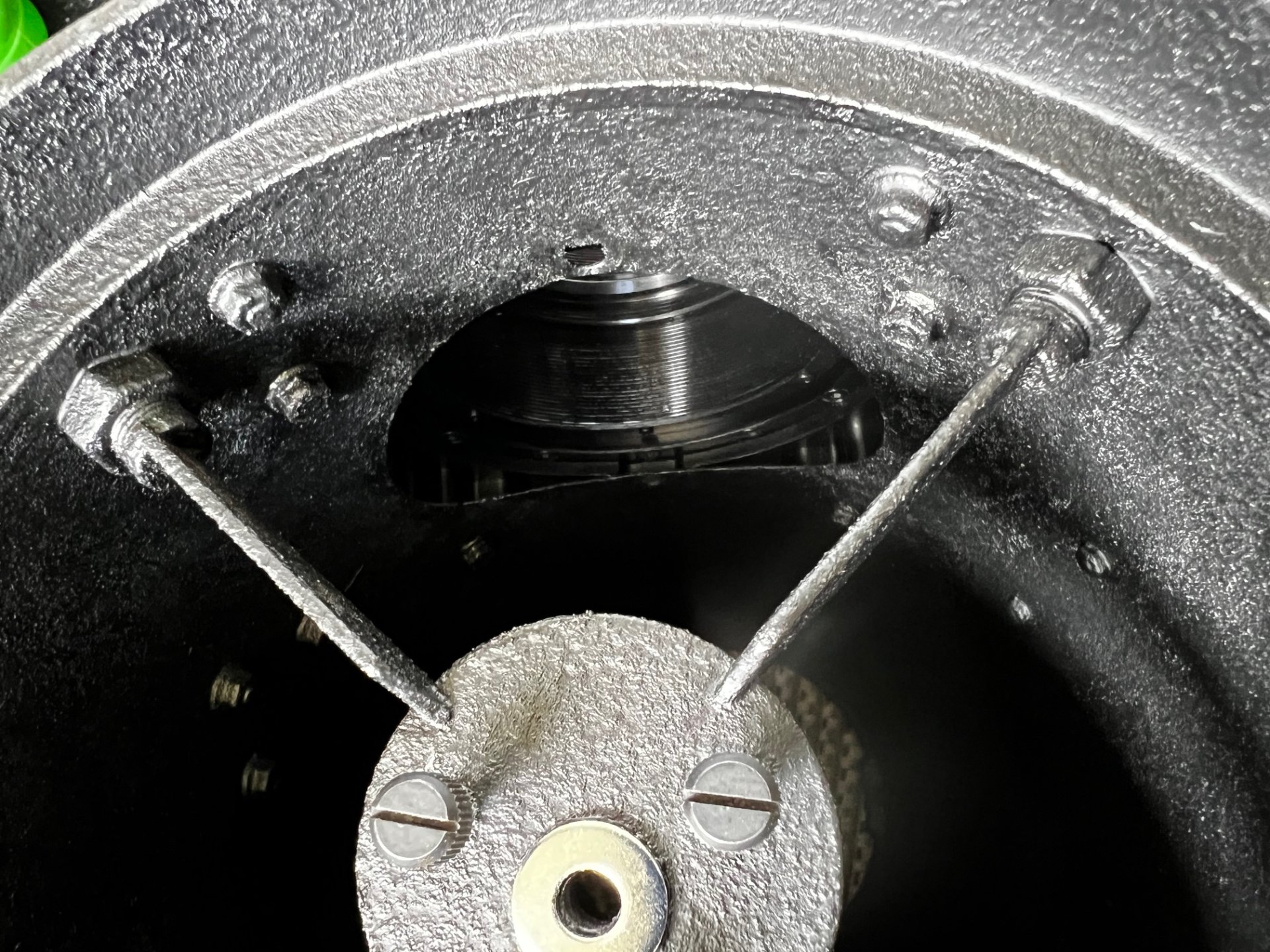

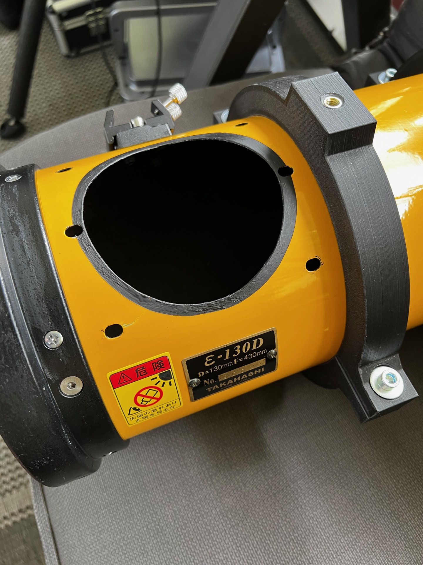

Moin all.
Ich bin noch dabei etwas am Loch-Tubus-Auszug mit einen Mini Dremel zu erweitern.
Zum Glück alles Alu und geht ohne Probleme. Der originale Lochdurchmesser ist 2-3mm zu klein und benötigt werden ca 95mm.
Der Auszug fährt sonst beim einfahren auf dem Tubus.
Ich mache morgen weiter und schreibe auf jeden Fall darüber + Bilder.
Die 360° Rotation wird über die 2 Schrauben seitlich fixiert und der Läuft Butterweich allein mit ein Finger.
Grüße Dirk

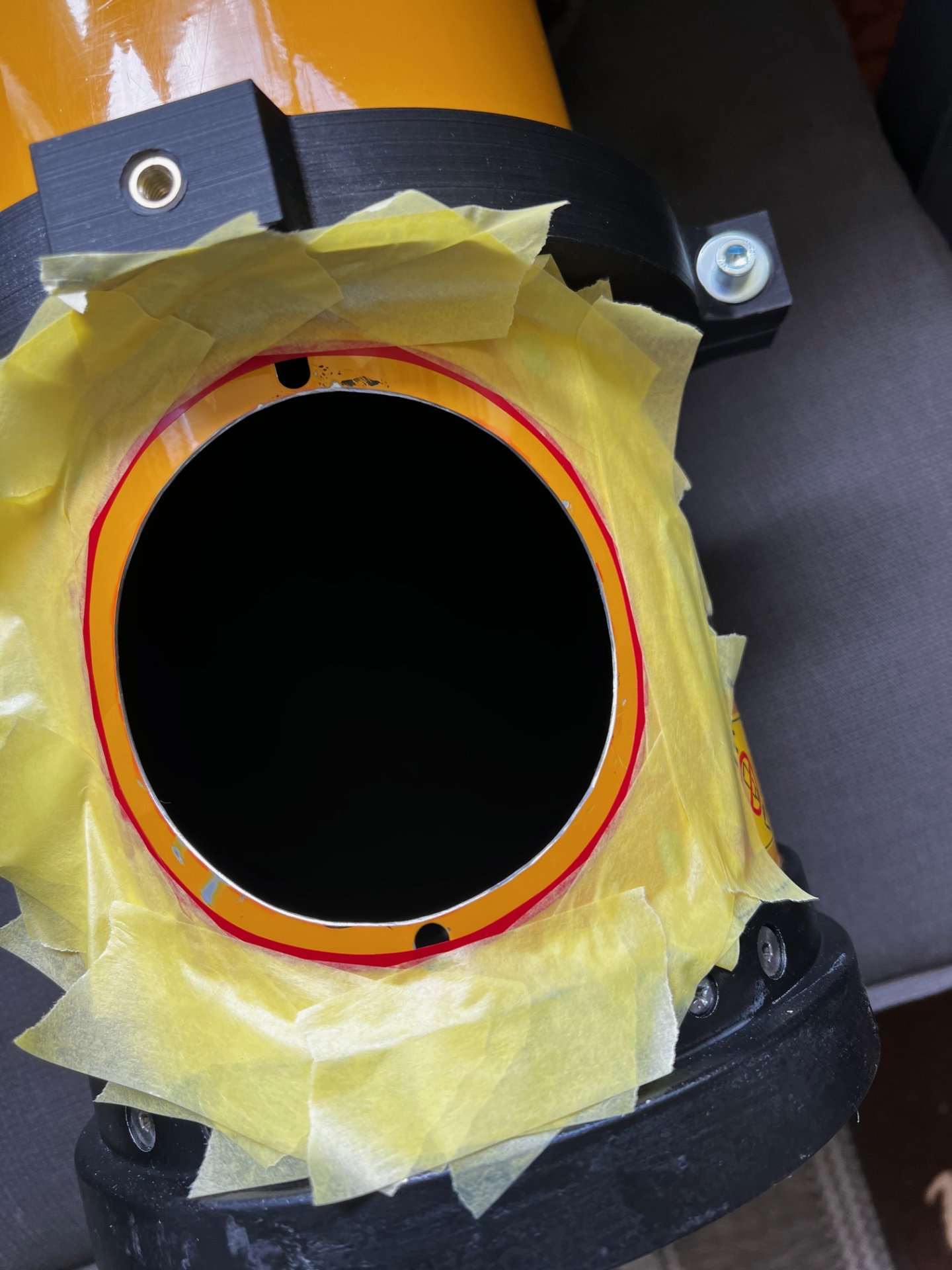

Und weiter ging es:
Die Öffnung mit´n Dremel *Schleifband 13mm Durchmesser* erweitert
Noctutec Farbe ausgebesser
Focuser Rückseite mit 0,5mm Velour unterlegt
Innen Schrauben usw mit Noctutec ausgebessert * hab noch gut die Hälfte von jeder Dose über ,reicht locker für noch ein 130er*
Kaffezeit

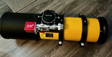

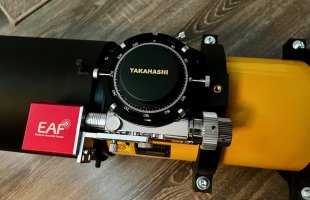

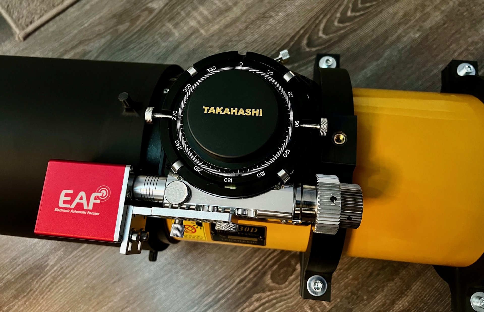

Bin jetzt erstmal soweit fertig.

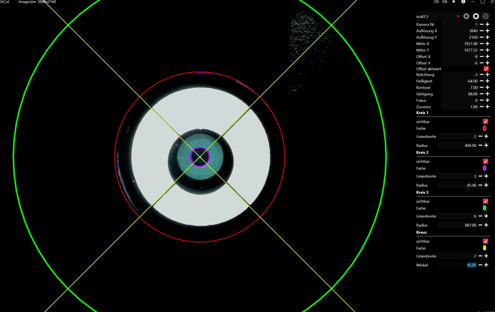

Komakorrektor eingeschraubt auf Brennweite 430mm / f3,3
Ocal drauf und alles eingestellt *nach mein Talenten-Fähigkeiten*
EAF Motor angebaut
*Hab die Seite nach vorne genommen, keine Ahnung wie der andere Fokussierer abgeschraubt wird.
Taukappe passt aber drauf
Wetter ist wieder Müll also erstmal warten.
Grüße Dirk

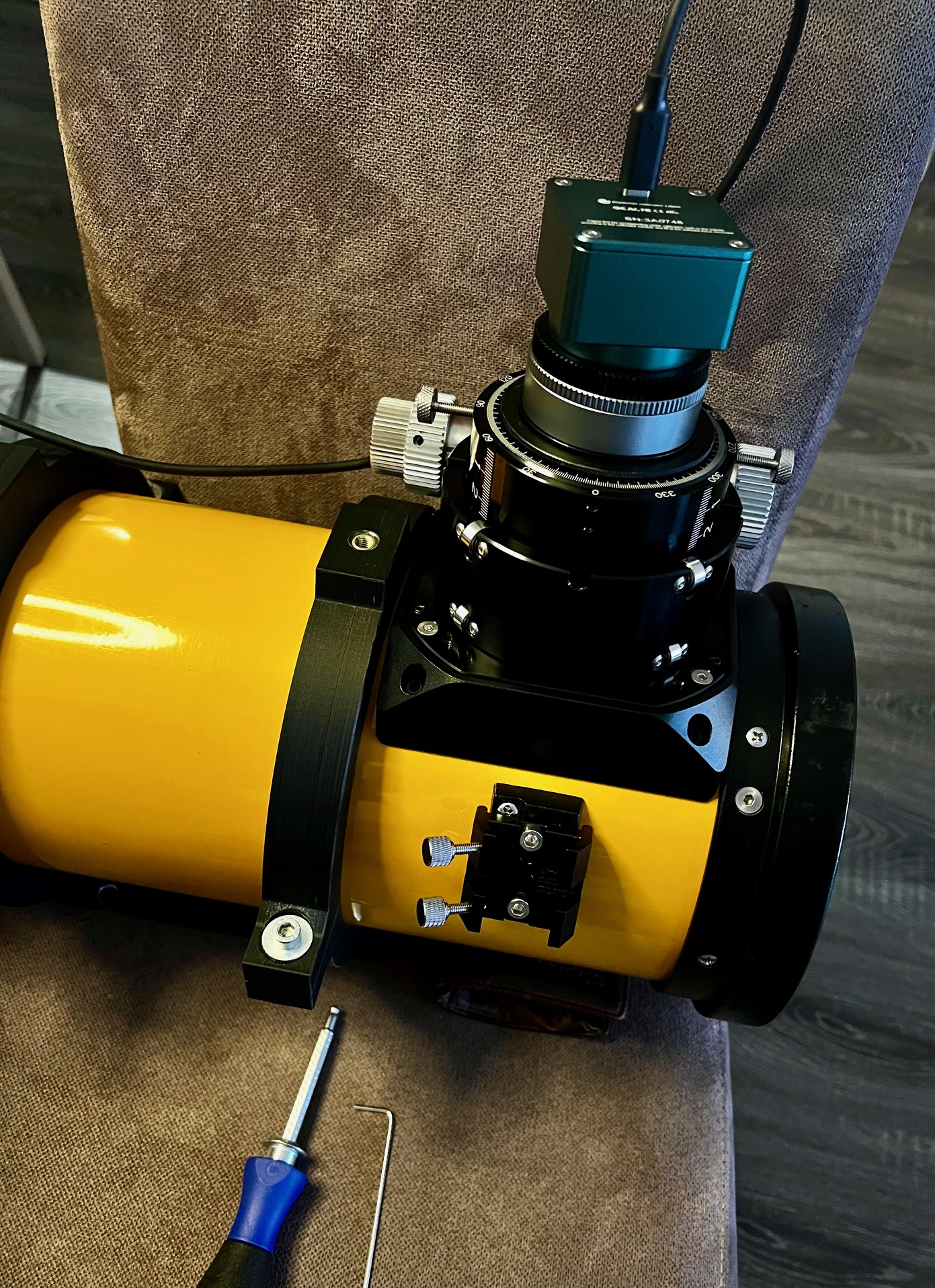

Hallo Philipp
Zurzeit habe ich das neue Tak FC 100 DZ auf meiner kleinen AM3 montiert.
Dabei habe ich erstmal den Kippadapter von der Kamera eingestellt. Hier war schon mal ein Problem gewesen.
War nicht viel aber nun weiß ich warum bei den Bildern mit´n Epsilon die Sterne in einer Ecke immer besch... waren. In der Mitte und 3 Ecken war super.
Habe es über die Spiegel nicht eingestellt bekommen, mir fehlt auch die Erfahrung.
Von der Qualität zum Auszug gibt es nix zu meckern. Der Extender und Komakorrektor passen sauber rein.
Vom Gewicht kommen leider paar Gramm dazu.
Der EAF läuft sauber und musste nicht nachfokussieren.
Eine 180° Drehung habe ich nicht gemacht.
Grüße Dirk
