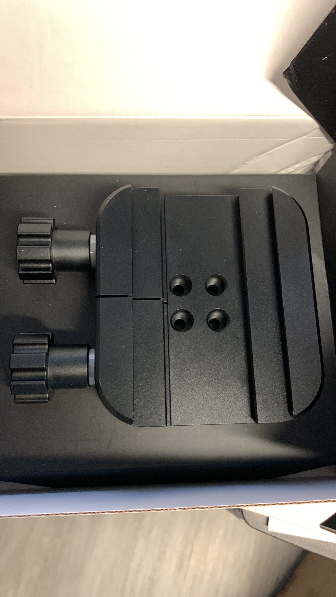

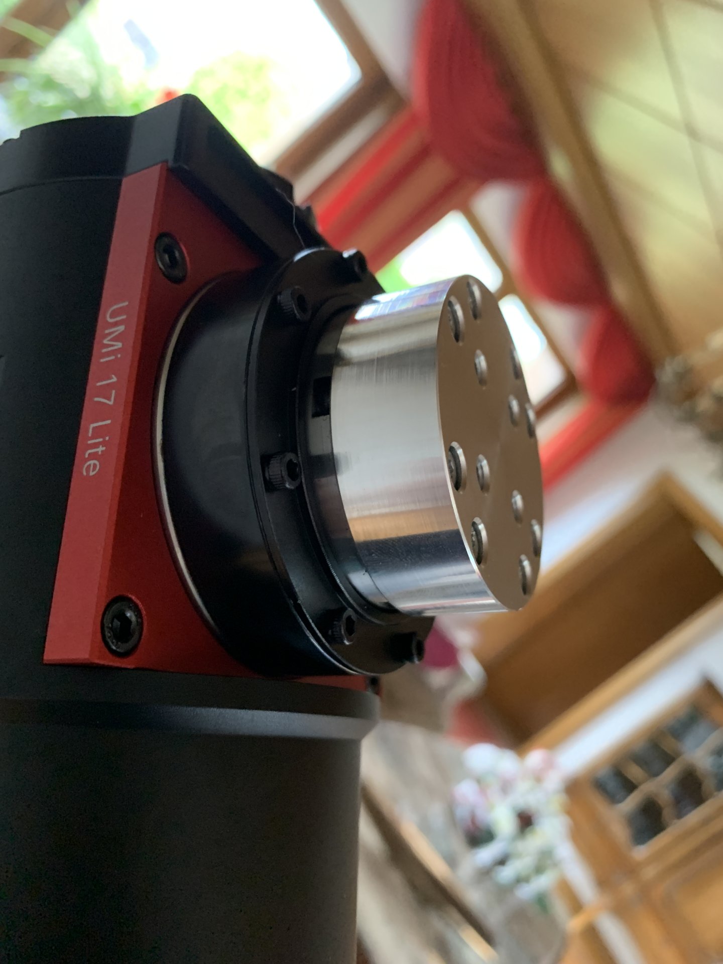

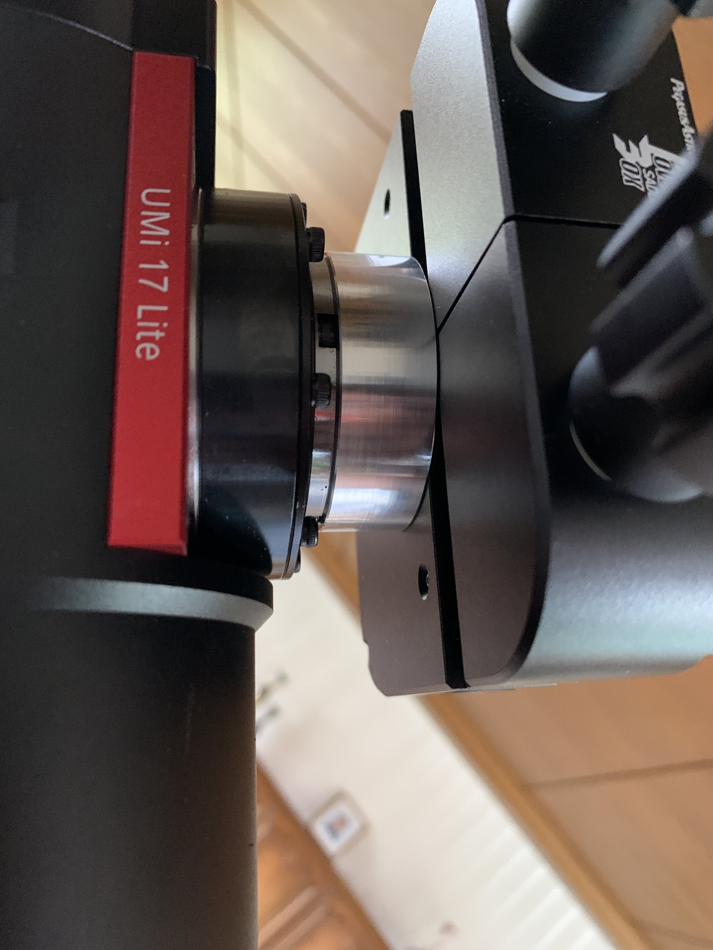

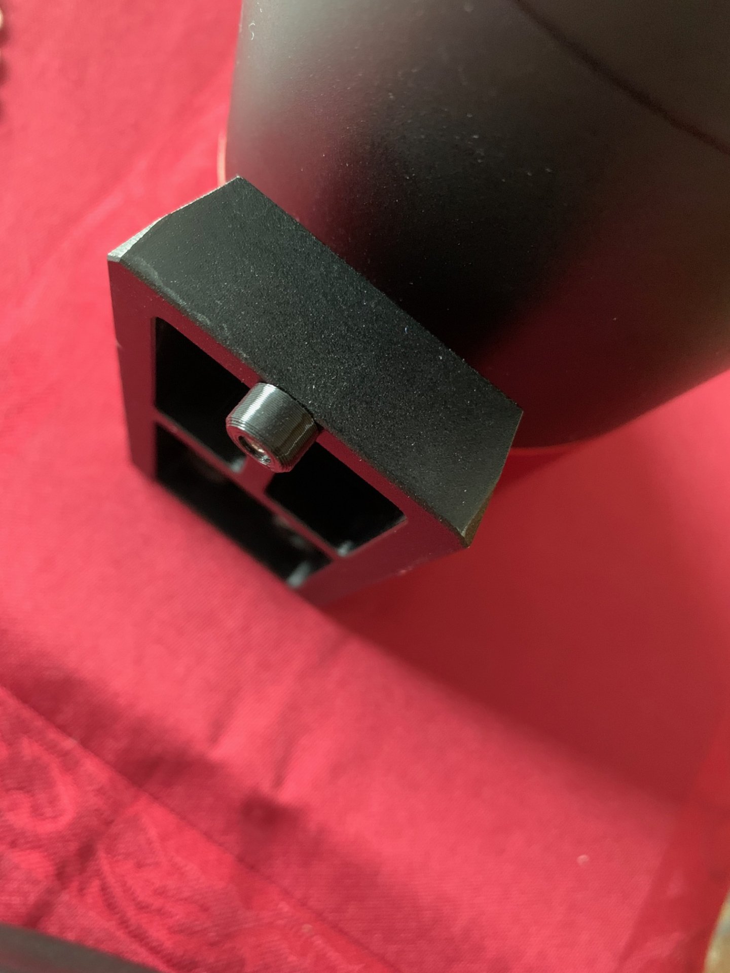

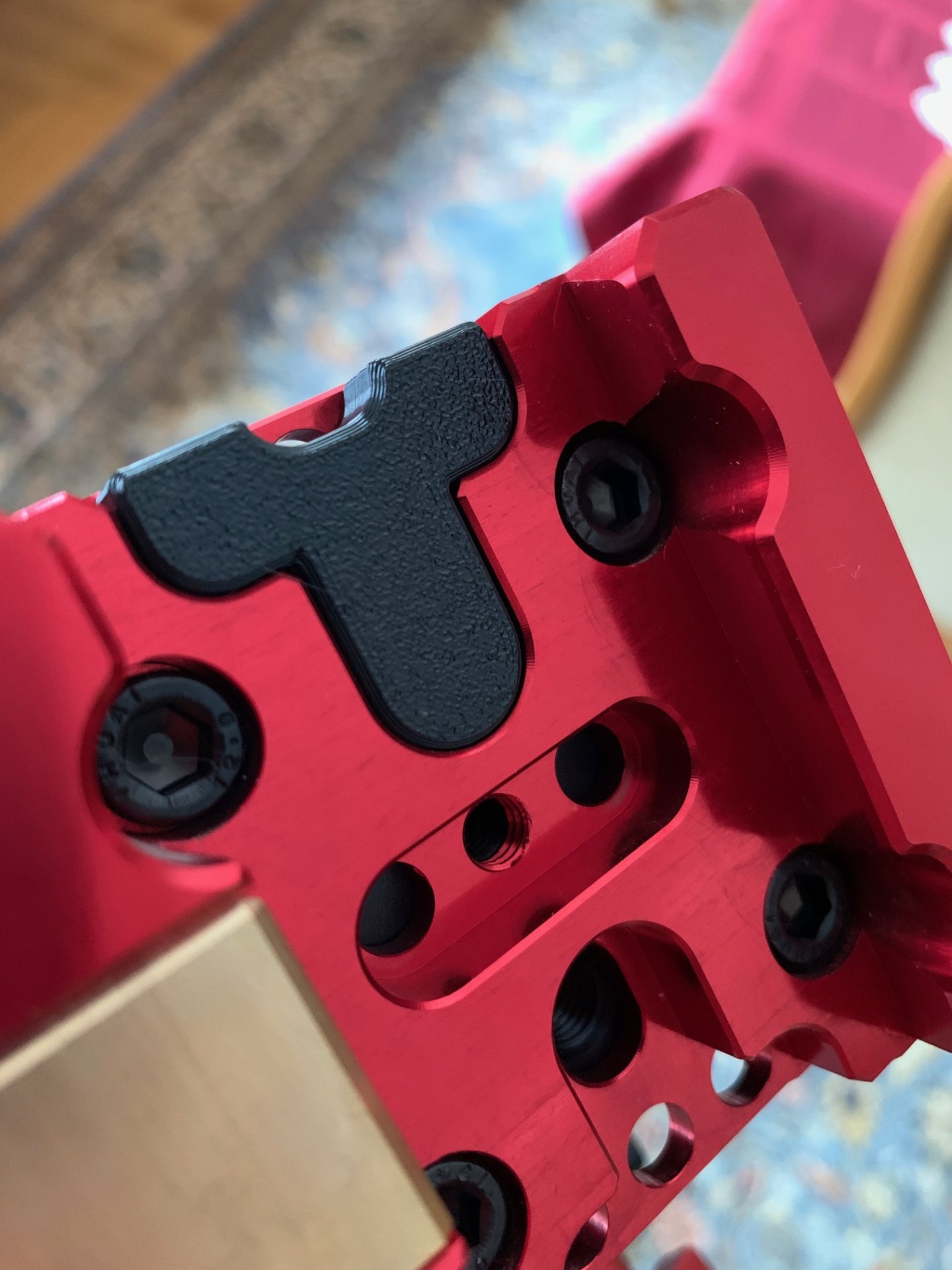

im Meow Discord wurde vor ein paar Wochen ein 3D Druck Modell zum Download eingestellt um eine kleine "Sicherung" für die Umi17 Lite mithilfe einer M2 Schraube zu drucken.
Das Bauteil gibt der Montierung nochmal ein wenig mehr halt in der Polwiege.
Ein Nutzer aus dem Discord hat schlechte Erfahrungen gemacht (will gar nicht drüber reden...).
Daraus ist dann das Teil entstanden.
Hier ein paar Bilder:

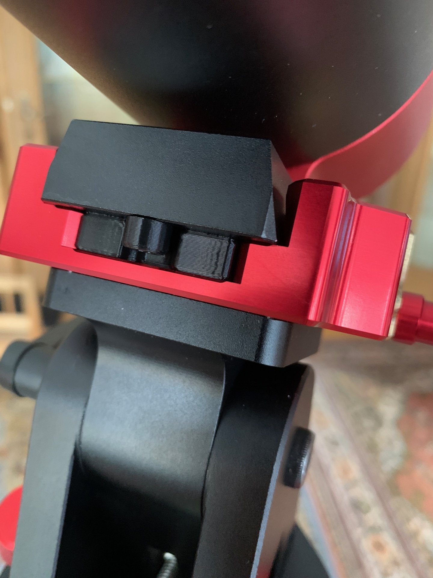

Insgesamt besteht die Modifikation aus 3 Teilen.
Einmal einer M2 Schraube, einem Teil welches mit der Schraube an der Schiene der Umi befestigt wird und einem Teil welches auf der Seite der Polwiege einfach eingelegt wird.
Das Teil in der Polwiege hat Erhöhungen welche genau in die Löcher auf der Wiege passe, außerdem wird es durch die Schiene selber in Stellung gehalten.
Ich würde das Teil auf jeden Fall aus min. PETG drucken, PLA wäre mir da ein wenig zu schwach und es kommt auch nicht so gut mit der Feuchtigkeit zurecht.
Ich habe zwar keine schlechten Erfahrungen gemacht, schaden kann es aber nicht.
Falls sich hier ein paar finden die Interesse daran haben könnte ich einen Schwall drucken.
Passende M2 Schrauben habe ich auch.
Brian

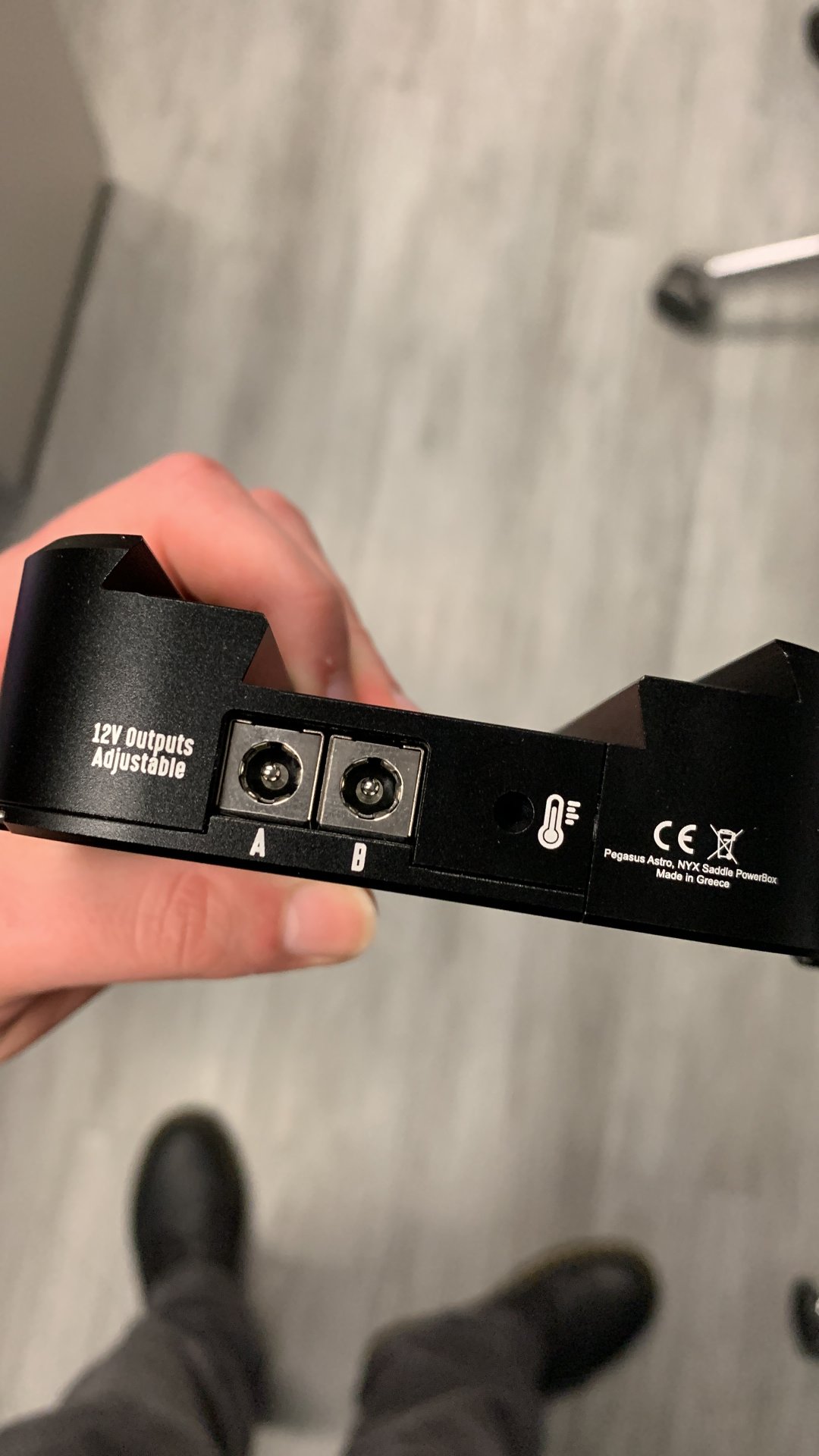

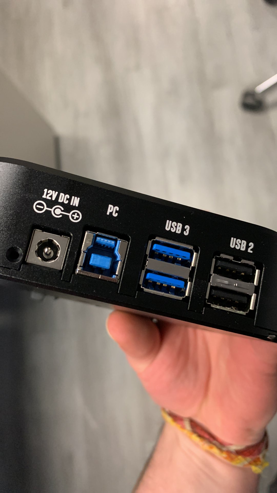

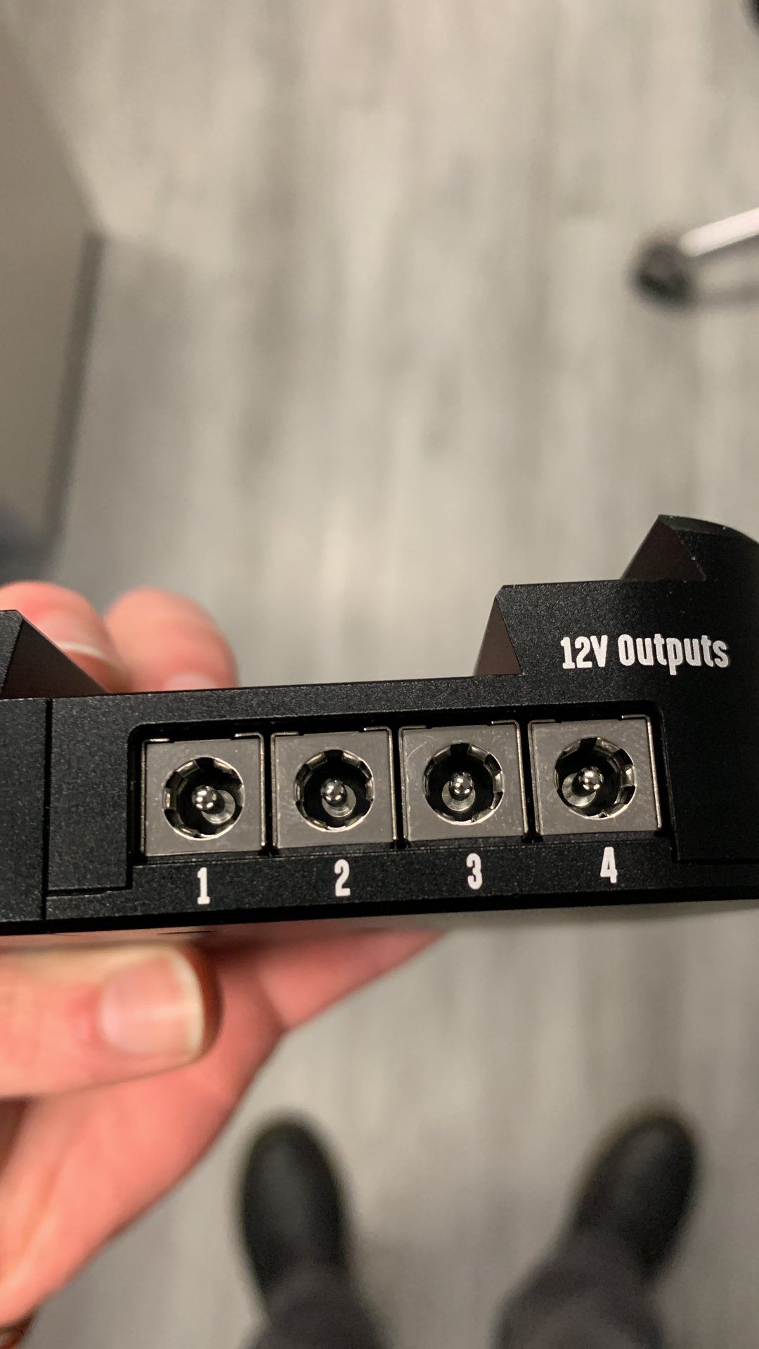

Es gibt auch News von Pegasus bezüglich der Saddle Powerbox:
man kann bei Kauf von mindestens 10 Stück auch einen guten Preis bekommen, jedoch nur über B2B - also falls jemand eine Firma hat, und: sie könnten den Adapter Puck für die Umi17 lite auch ziemlich günstig herstellen.
Falls jemand der Interessengemeinschaft mit Firma das angehen möchte, bitte PN.
Ich habe eine Firma, aber dafür müssten wir ja erstmal 10 verbindliche Bestellungen zusammen bekommen.
Dafür gehe ich ungern in Vorleistung.
LG
Dave

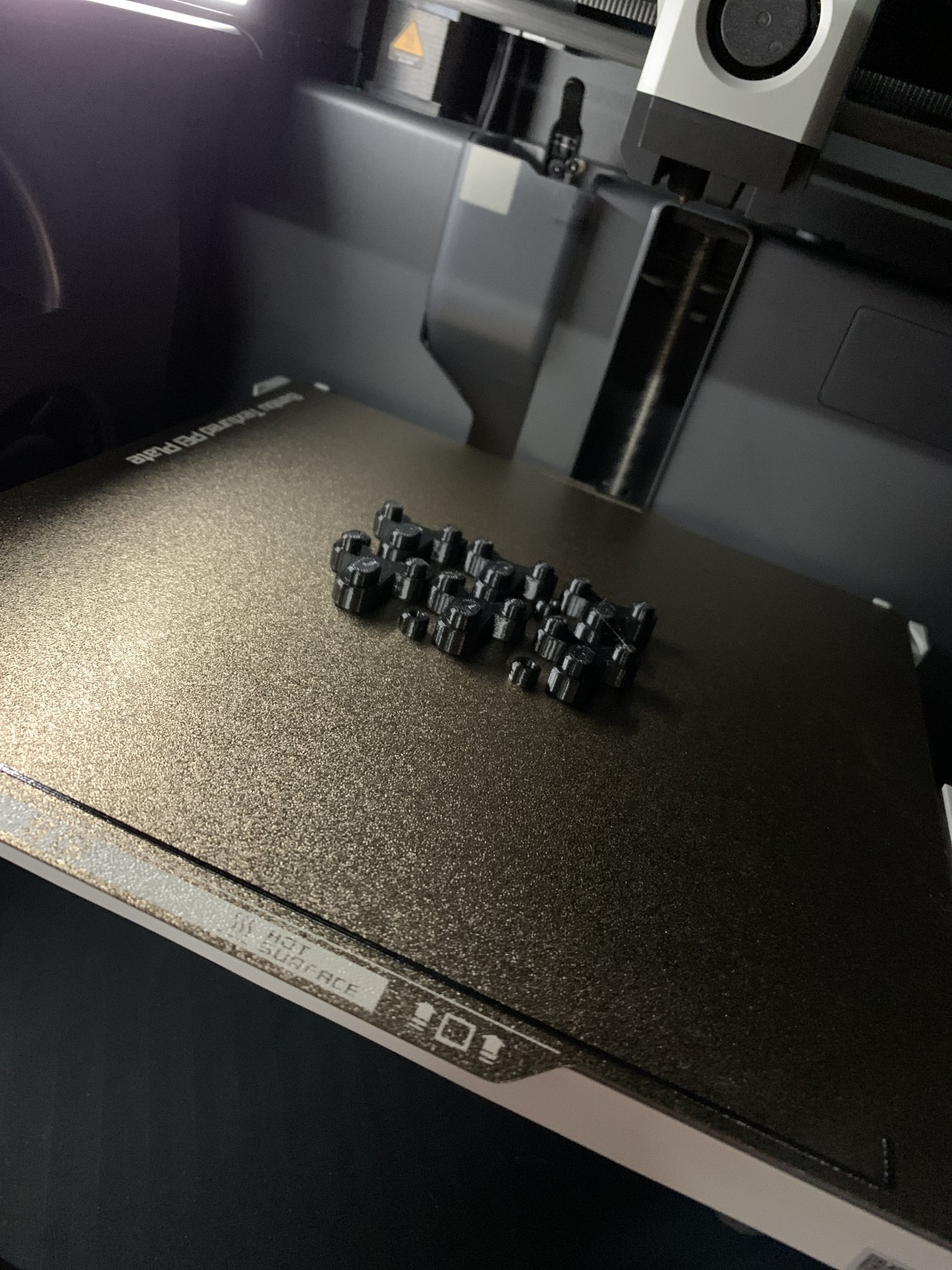

ich drucke grade 6 dieser Stopper die ich oben gezeigt habe.
2 sind schon reserviert.
Bei Interesse gern melden.
Kosten das Stück vermutlich 5-6€ ink. Versand.
Gedruckt aus PETG.
Gern per PN melden.
Brian

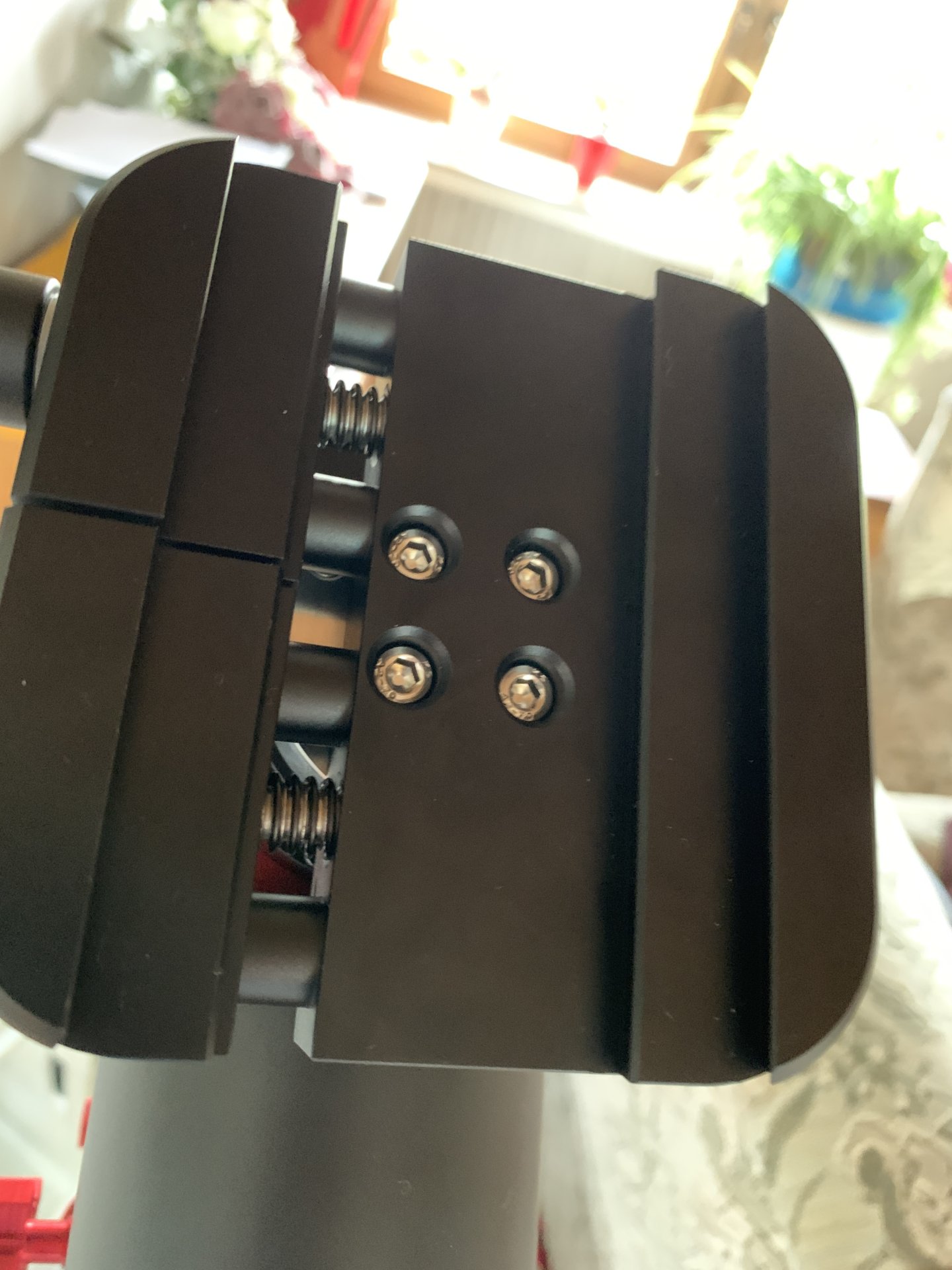

wollte grad die Klemme einbauen.
Meine Schrauben welche mit M3*20 beschriftet sind sind zu kurz.
ca. 4mm fehlen.
Ich fahre nachher in den Baumarkt und werde längere holen.
Brian
So!
Ich habe in meinem Schraubenkoffer nur M3*20 mit Senkkopf.
Das passt nicht.
Habe jetzt M3*20 mit einem flachen Kopf gekauft.
Die funktionieren.

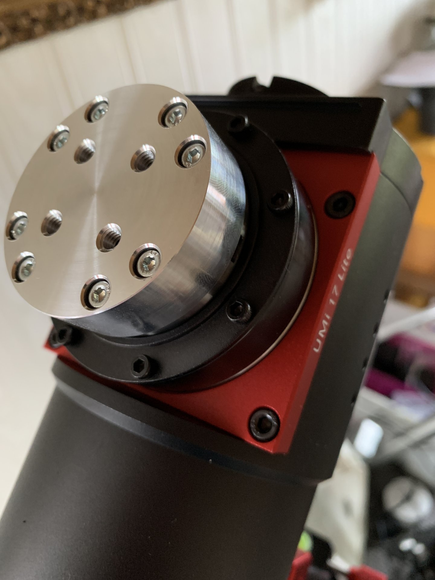

Für die Befestigung der Saddle Powerbox habe ich die Schrauben genommen die bei der Powerbox bei waren.
Diese sind zwar minimal zu lang (schauen unten raus) allerdings schlägt in der Monti nichts an.
Daher sollte es passen.
Theoretisch ist der Prototyp also voll funktionsfähig :D
