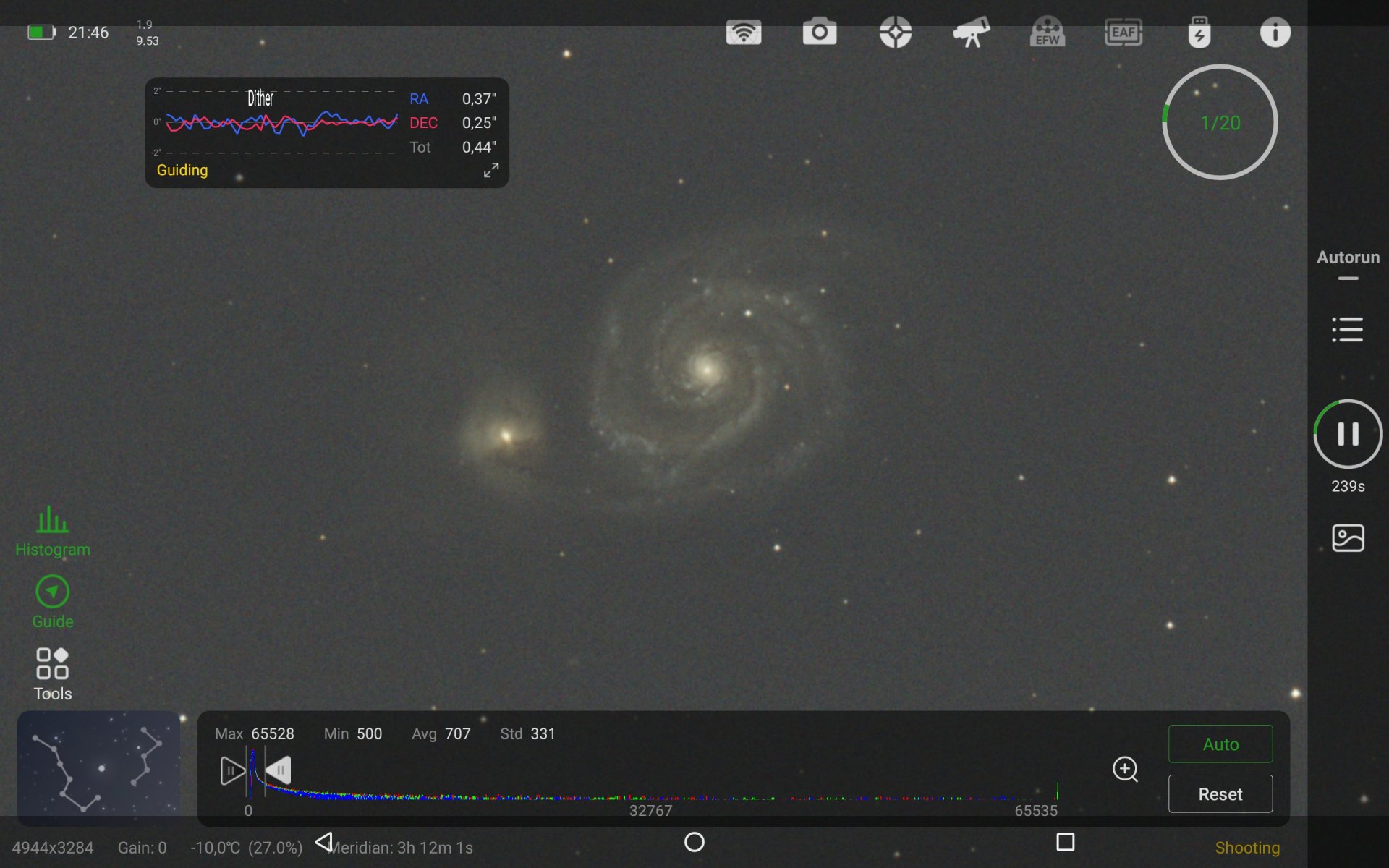

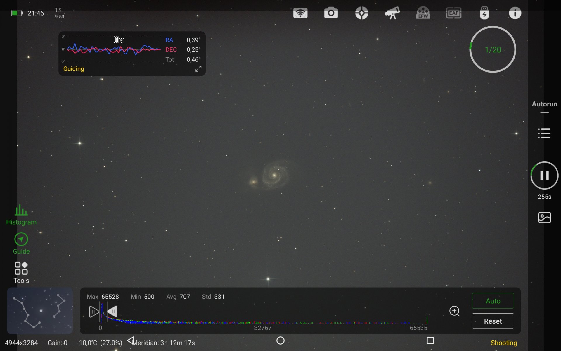

Hallo, ich habe mich für die ASI071 MC entschieden, bin voll zufrieden mit der "neuen". Was für ein Unterschied im Vergleich zur 178, es sind viel mehr Details erkennbar.
Anbei screens aus der ASIAIR App mit 300 Sekunden.
Thomas
