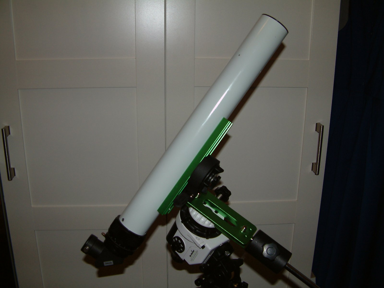

Hallo in die Runde,
ich möchte mich hier mal mit einem ähnlichen Anliegen an diesen Thread anhängen.

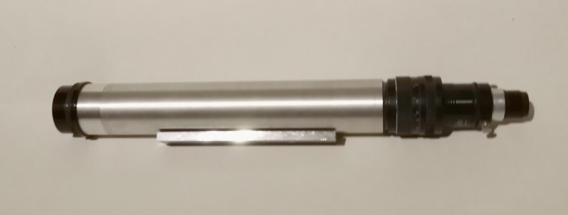

Vor vielen Jahre wurde mir auf einer Astrobörse ein Objektiv als "50/540 Zeiss" angeboten, welches ich dann auch erstanden habe. Daraus habe ich mir ein kleines Teleskop gebaut, welches auch eine ganz ordentliche Abbildung liefert. Der Fokussierer besteht aus einem umgebauten alten M42 Foto-Objektiv. Wenn man den M42-Zwischenring raus nimmt kann man auch ein Zenitprisma nutzen.
Hier mal ein Bildchen auf die Schnelle vom Telesköpchen (ok, da ist beim Design noch Luft nach oben...):
Beim Bau stellte sich heraus, dass das Objektiv eine Brennweite von etwa 465mm hat, also nicht 540mm wie angeboten. Mittlerweile besitze ich auch das 50x540 Zeiss Bastelobjektiv, welches doch deutlich anders aussieht, das wusste ich damals aber noch nicht. Trotzdem tut mir der Erwerb nicht leid, also Alles gut!

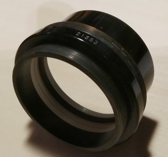

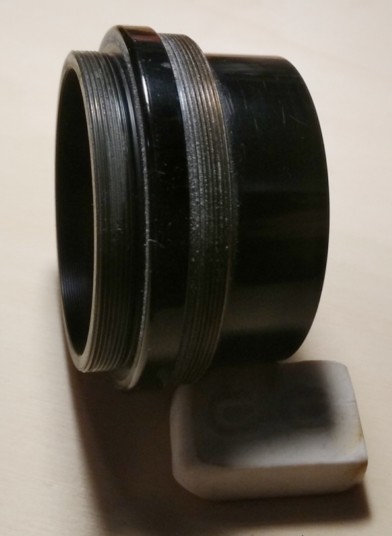

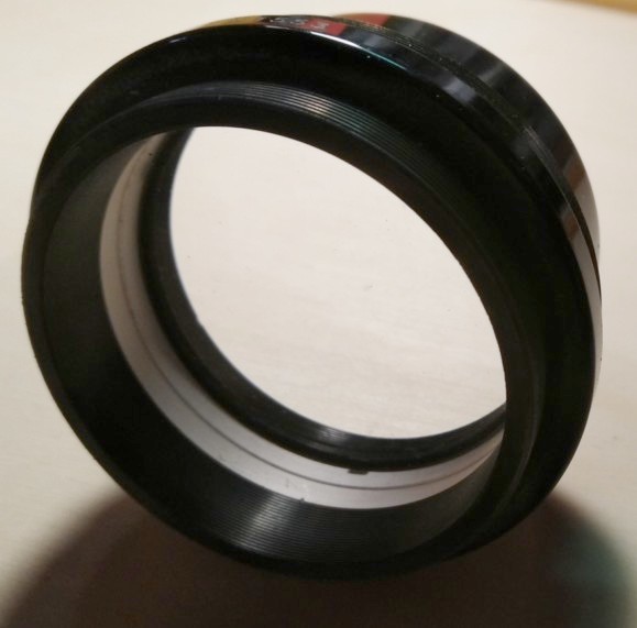

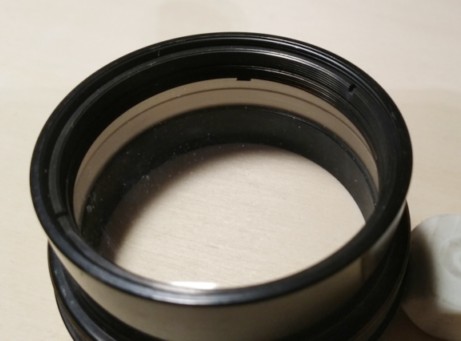

Trotzdem wüsste ich gerne, um was für ein Objektiv es sich handelt. Hier mal ein paar Fotos:
Die Nummer "21553" ist die einzige Beschriftung.
Soweit ich das einschätzen kann, sieht das nach einem gekitteten Achromaten aus.
Das okularseitige Gewinde hat 56mm Durchmesser,
das Taukappengewinde hat 63mm Durchmesser (gemessen mit der Schieblehre).
Steigung beide 0,8mm, eine M5-Schraube lässt sich passgenau ins Gewinde legen.
Der Achromat wird in der Fassung an drei Stellen unter 120° zentriert.
Vielleicht kann Jemand von Euch mit den Informationen was anfangen und mir einen Tipp geben.

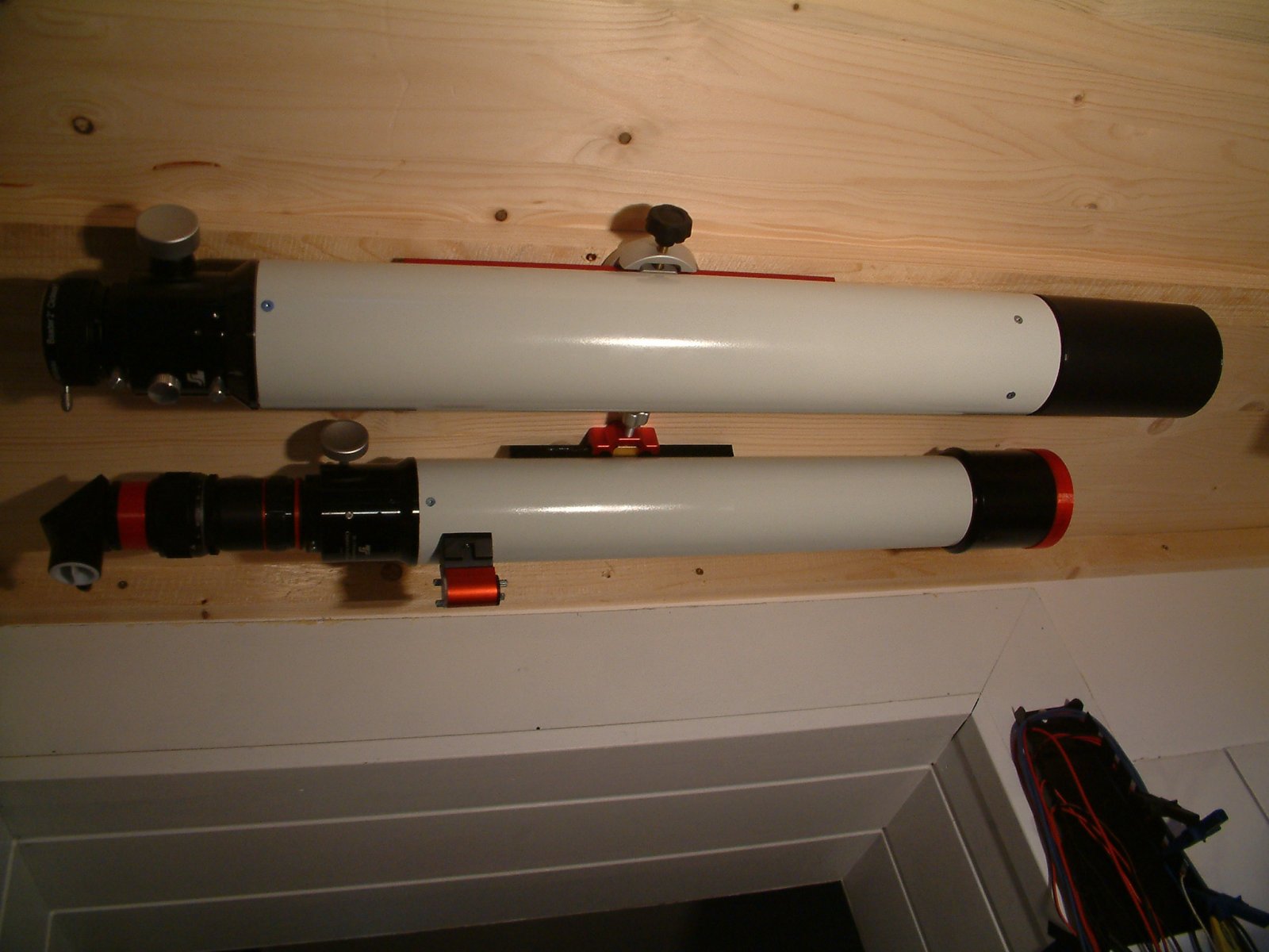

Inzwischen haben die 2 Zeiss Objektive auch einen Platz in einem Tubus gefunden.
Hier der Zeiss 80/840:
Es ist der größere von beiden. Hinten das Teleskop mit dem roten Deckel ist mein H-Alpha 90/900 .
Und hier der 50/540:
Beide machen ein wirklich gutes Bild. Bisher war aber leider nur der Mond drin, wenn mal die Wolkendecke aufgerissen ist.
Ich war positiv überrascht, kannte ich von Achromaten bisher doch nur ziemlich verschmierte Bilder an hellen Objekten.
Ich denke die beiden bekommen einen festen Platz in meinem Astrosortiment.

Was in meinem Fall, zumindest meiner Meinung nach, gegen einen Selbstbau spricht, sind die doch sehr professionell eingravierte Seriennummer (2. Bild in meinem Beitrag) und die beidseitigen Gewinde, die sehen mir doch recht industriell aus.
In der Zwischenzeit habe ich das virtuelle Museum für Vermessungsgeräte (siehe http://www.bau-popp.de/) nach passenden Instrumenten durchsucht, bin aber nicht fündig geworden. Diese Geräte haben in der Regel Objektive mit kleineren Öffnungen bis etwa 40mm.
Dann gibt es da noch das Zeiss-Archiv (http://www.archive.zeiss.de/dokwechs.FAU?sid=B8CB173C5&dm=1), das scheint mir aber kostenpflichtig zu sein und wenn man nicht weiß wonach man suchen soll ist das eher kontraproduktiv.
Vielleicht findet sich ja noch Jemand mit dem entscheidenden Tipp und ich werde auch weiter die Augen offen halten. Wenn nichts dabei raus kommt geht die Welt auch nicht unter, Hauptsache das Objektiv tut seinen Dienst ... wenn nur mal endlich wieder klarer Himmel werden würde ...
