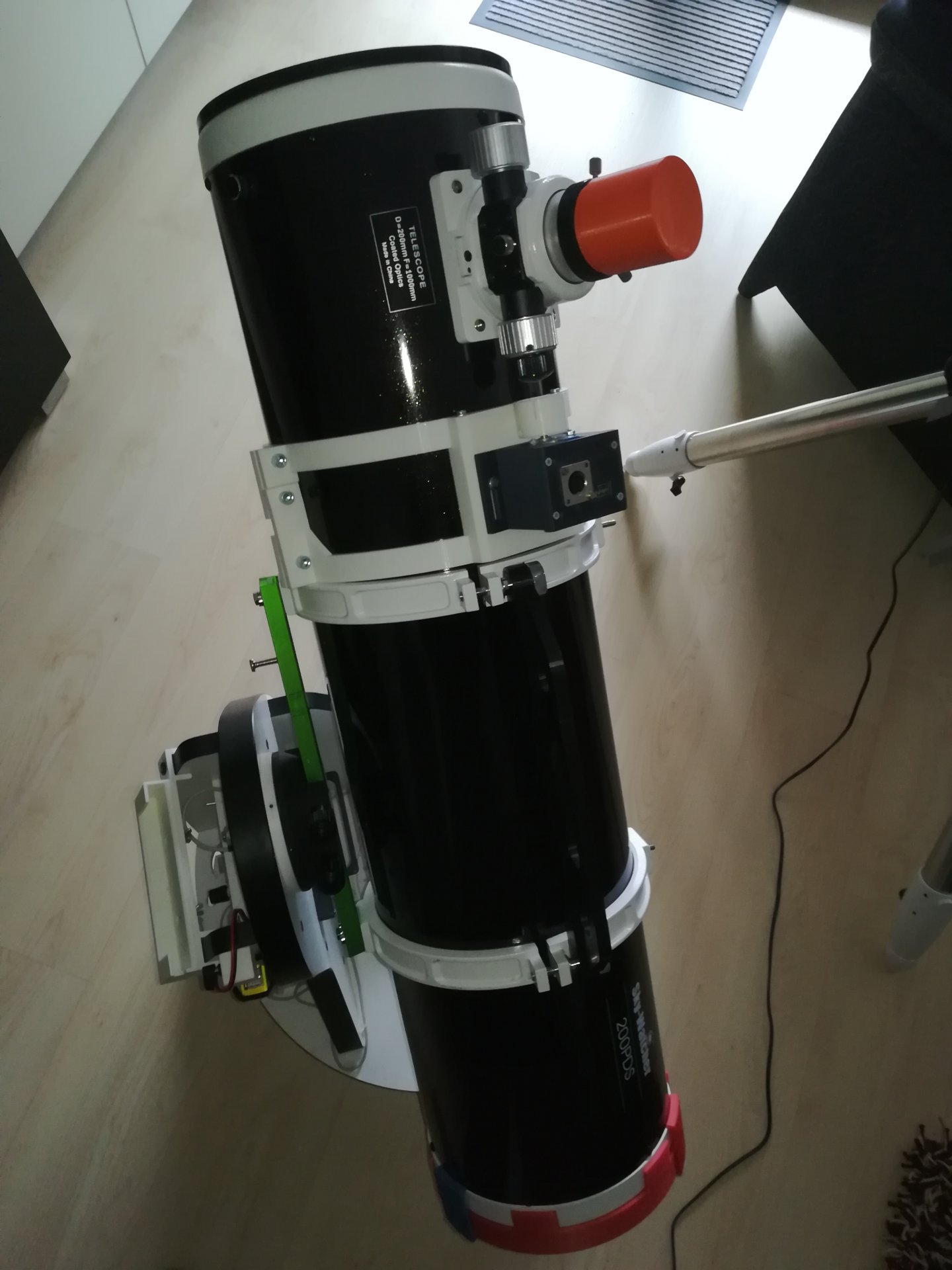

Wenn Du die Omegon Montierung Push+ nimmst, eine Einarm-RockerBox, von der ja die Rede war, dann schon.
Hier wird der Tubus per Prismenschiene adaptiert.
Ansonsten ist es richtig, Newton aus der "normalen" RockerBox auf eine parallaktische Montierung zu bringen, kann etwas kniffelig werden.

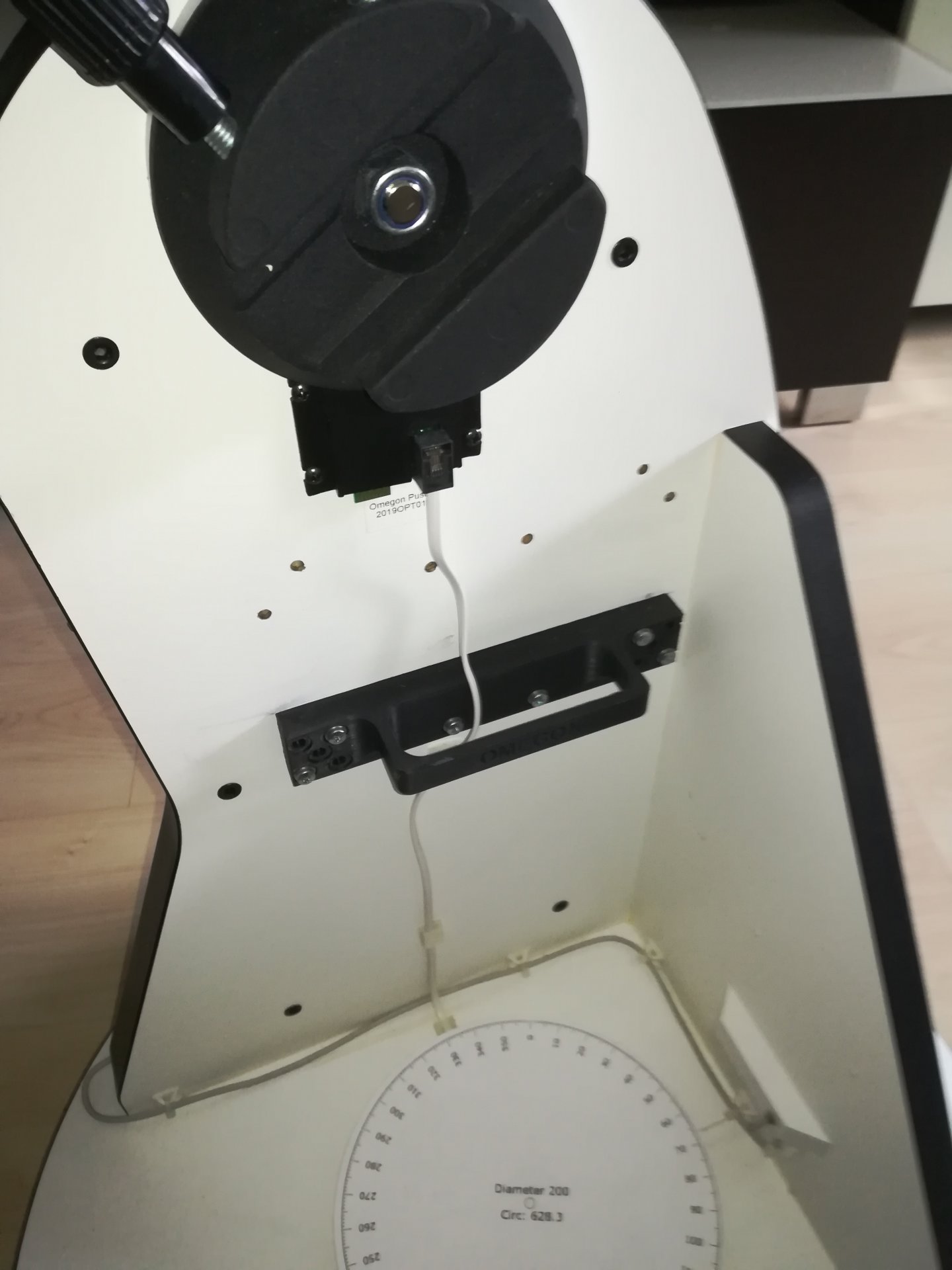

Dennoch wird ja die P"DS"- Ausführung immer mit dieser grünen Schiene abgebildet, welches mir signalisierte......wird schon gehen.
So weit mir bekannt ist, da mal recherchieren, werden an den meisten Einarm-RockerBoxen die Tuben mit einer Prismenschiene adaptiert. In aller Regel ist das nach dem Vixen-Style.
Es gibt noch die breiteren Prismenschienen nach Losmandy-Style, die kenne ich (bis jetzt) auch nur von meinem C8. Dafür muss dann aber auch die Aufnahme am Montierungskopf das können.
Wenn Du den Tubus als OTA (nur Tubus) kaufst sind die meist mit einer Vixen-Style Schiene ausgerüstet. Bei mir die Ausnahme der C8.
So gekaufte Teleskope passen alle auf jede Montierung, Alt/AZ wie auch parallaktisch, Sonderformen vorbehalten.
Der Dobson macht da eine Ausnahme.
Die oben erwähnten Einarm-RockerBoxen und dann der klassische Dobson.
Da ist der Newton meist mit irgendeiner Vorrichtung ausgerüstet, um ihn in die RockerbBox einzuhängen, damit er in Alt (Altitude/Höhe) bewegt werden kann. Diese Vorichtungen fallen halt, je nach Hersteller, unterschiedlich aus und somit kann es teilweise schwierig werden einen Newton aus einer RockerBox auf eine z.B. parallaktische Montierung zu montieren.
Ich habe das mal mit meinem Newton aus der RockerBox gemacht.
Also Rohrschellen, passend besorgt und eine lange Prismenschiene nach Vixen-Style.
Ich hatte Glück, das ich die Rohrschellen so am Tubus anbringen konnte das die Aufhängevorrichtung nicht im Weg war und ich das Teleskop noch auf meiner EQ-6 R ausbalancieren konnte. Das kann so gehen muss aber wohl nicht.
Wie gesagt, es kann kniffelig werden.

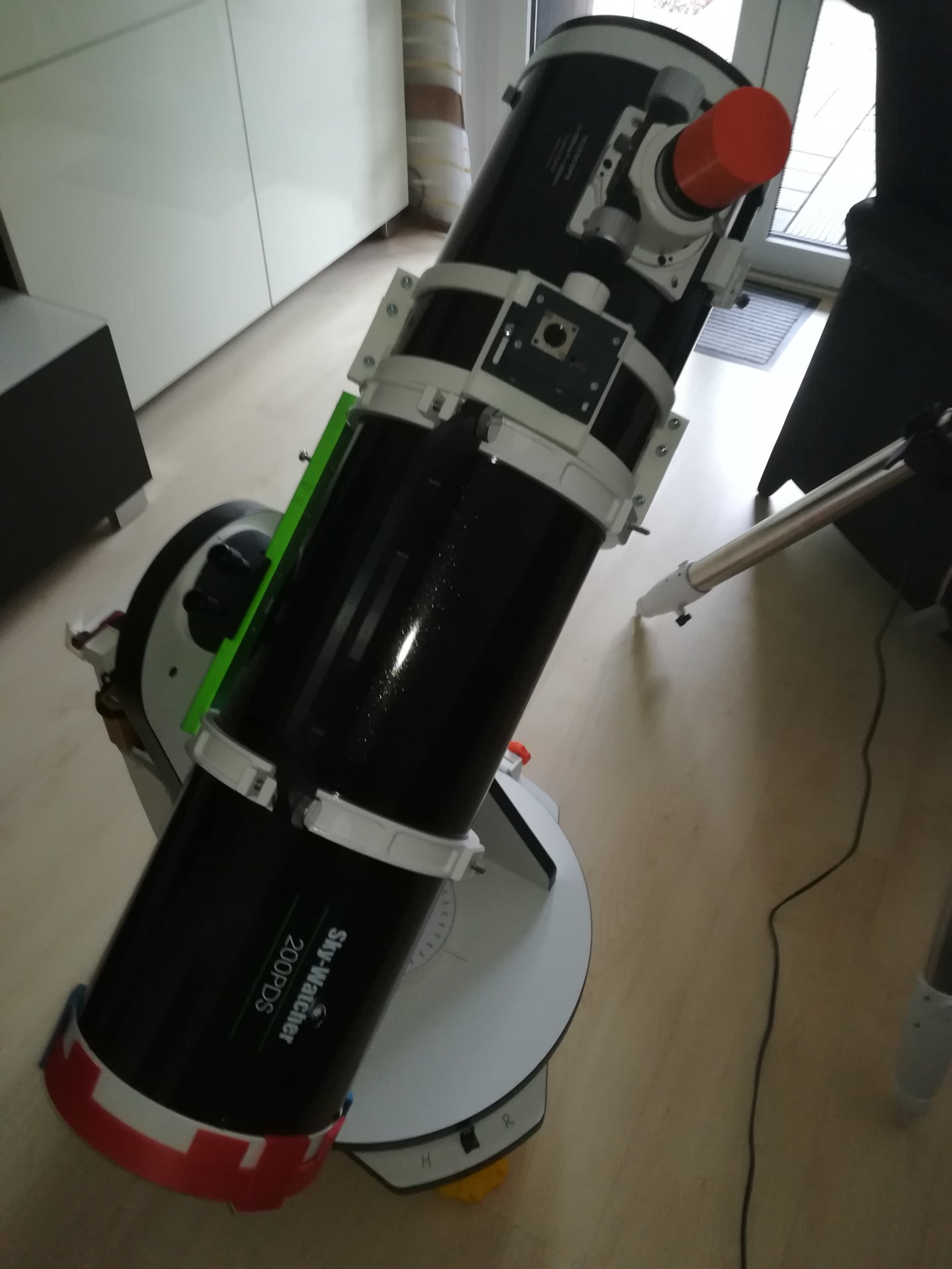

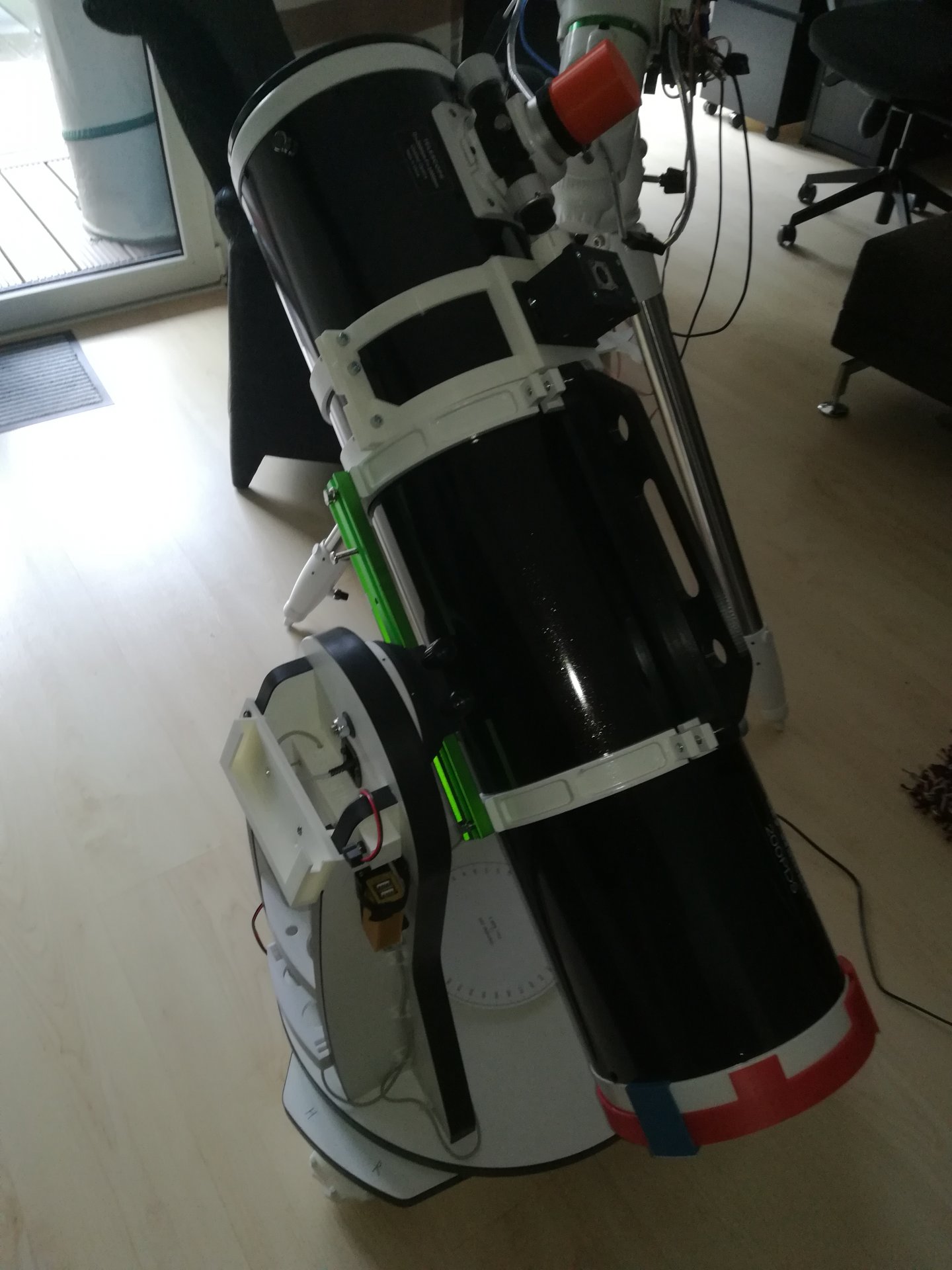

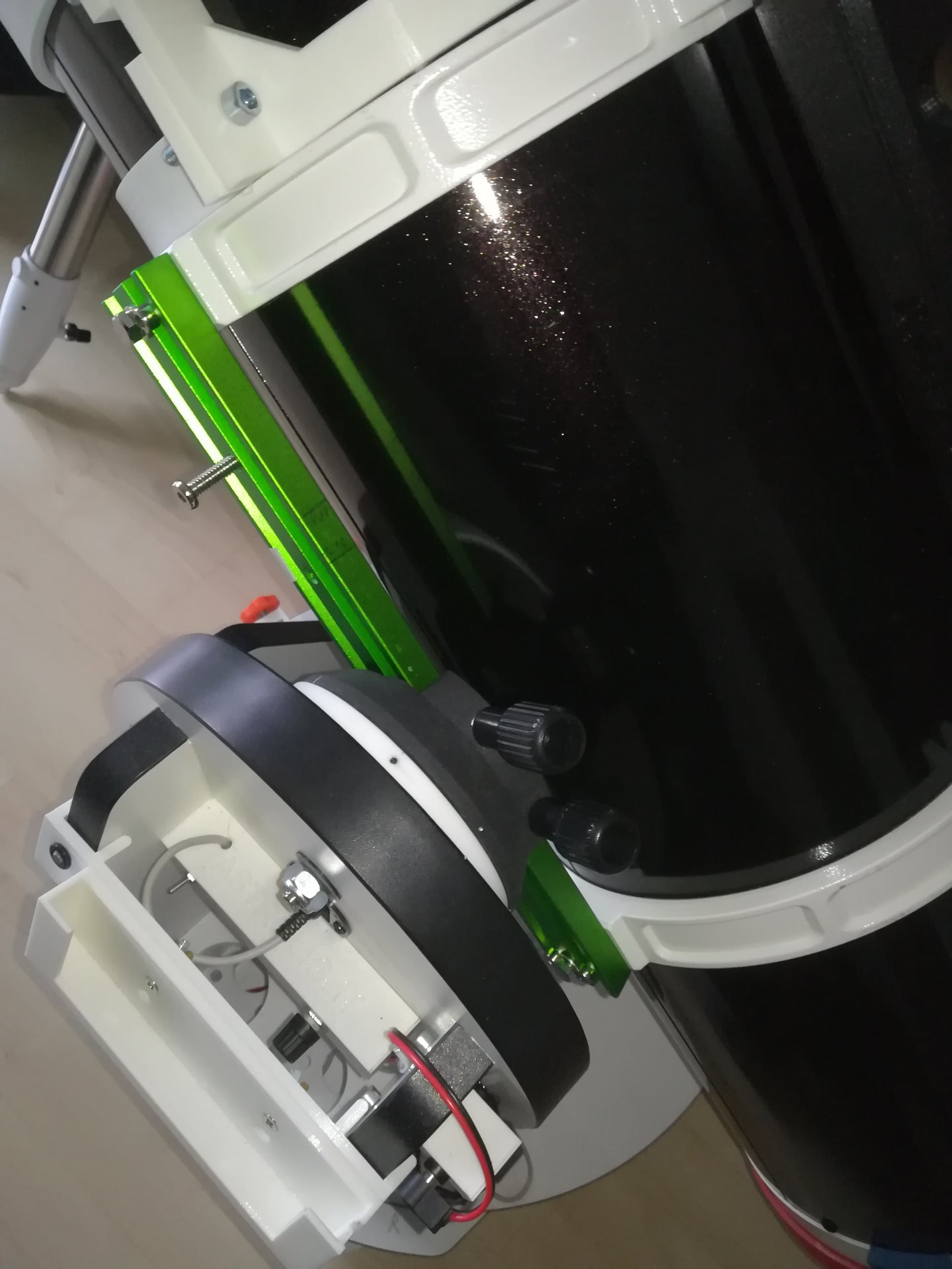

Da hier ja sowohl das Skywatcher Newton 200(PDS)/1000 als auch die PUSH+ Rockerbox sowie die EQx Montierung erwähnt wird... diese Kombinationen habe ich.
Die "große" PUSH+ Rockerbox ist mit dem Skywatcher 200PDS/1000 visuell absolut an der Grenze aufgrund des Gewichts und der seitlichen Befestigung. Der eine Bolzen hält das zwar sicher fest, aber man sieht, dass sich die seitliche Aufhängung ein wenig durchbiegt. Wechsle ich vom 17mm Okular auf das 8mm, dann sieht man schon deutlich beim fokussieren wie alles schwingt und nach dem loslassen des Fokussierknopfs braucht es noch einen Augenblick, bis wieder Ruhe einkehrt.
Aus dem Grund habe ich mir auch einen motorisierten Fokussierantrieb angebaut, den ich über eine Kabelfernbedienung laufen lassen kann. Damit herscht dann Ruhe.
Nachdem ich mir dann die EQ6-R gekauft habe, mußte ich erst mal den Newton in seinen Rohrschellen verdrehen, sodass ich einen seitlichen Einblick in den OAZ bekommen habe. Ausserdem mußte ich den Tubus noch in den Rohrschellen der Länge nach verschieben. Damit passte er nun gut auf die EQ6-R.
Bringe ich den Tubus zurück auf die PUSH+, dann komme ich für das ausbalancieren so gerade hin, d.h. der Tubus berührt noch nicht den Boden der Box und ich könnte auch senkrecht nach oben schauen. Der OAZ liegt nun aber auf der anderen Seite und ich muß nun mit dem linken Auge reinschauen, was sehr gewöhnungsbedürftig für mich ist.
Insgesamt habe ich nun eine Abstimmung, die für beide Montierungen funktioniert, aber mehr für die EQ6 besser abgestimmt ist bzw. bei der PUSH+ ist es ein Kompromiß.
Mein Empfehlung ist, wenn auch beide Montierungen im Fokus sind, auf ein 150er zurückzufallen. Dann paßt die Länge besser auf die Rockerbox und läßt sich leichter ausbalancieren. Für die Montierung reicht vermutlich eine HEQ5. Auch vom Gewicht her dürfte das alles etwas einfacher zu handhaben sein. Die EQ6 ist schon sehr schwer, auch wenn man das Stativ von der Montierung trennt. Den 200/1000er Tubus auf die EQ6 bei ausgefahrenen Stativbeinen zu bringen, ist für mich fast unmöglich. Ich lasse die Beine immer eingefahren und selbst dann ist das aufsetzen und justieren des Schwerpunkts ein Kraftakt für mich.

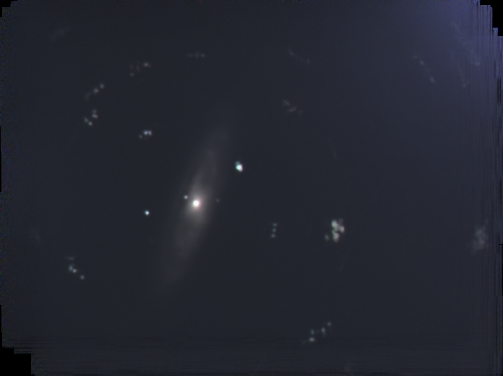

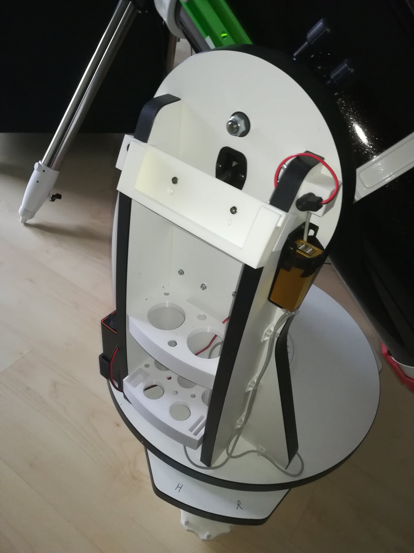

Jetzt komme ich nochmal, da es immer untergeht und ich diese Art von Setup mehr publik machen will:
Astrofotografie mit Dobson auf EQ-Plattform geht heutzutage sehr gut.
Also visuell und auch AF mit dem gleichen Dobson, kein Problem.

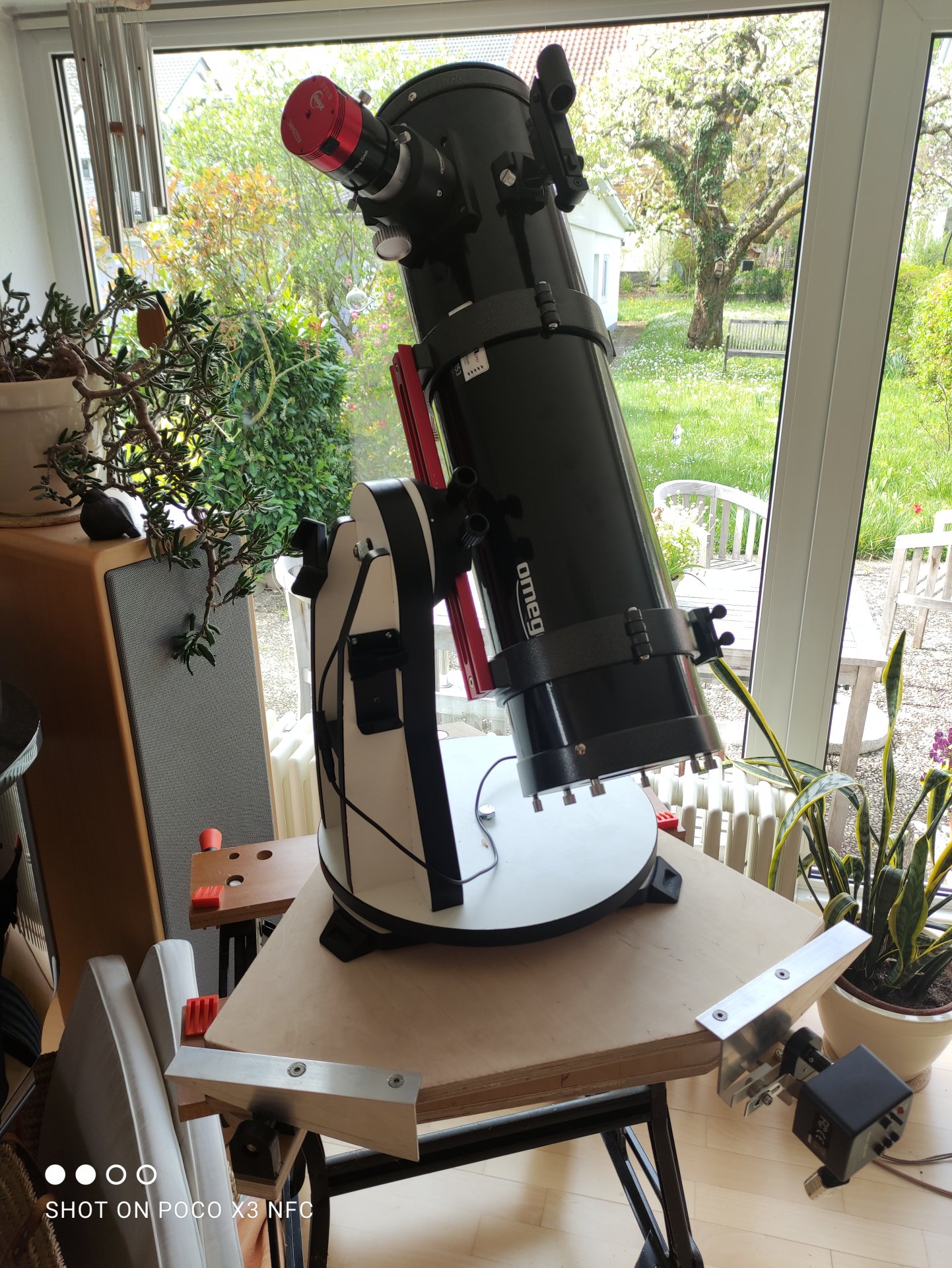

Ich habe dieses Teleskop:
auf einer Martini EQ-Plattform

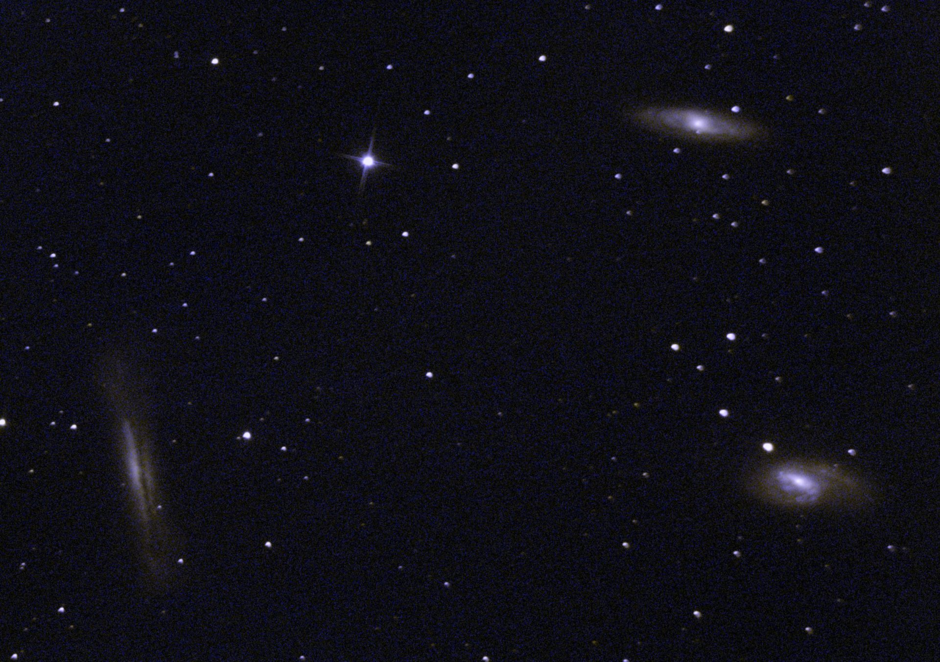

Das führt dann zu solchen Bildern (Kamera ASI294MC, M65 mit Begleitern):
Und das ist erst der Anfang. First Light sozusagen. Das Bild ist für das Setup noch sehr schlecht. Da geht noch viel mehr. Waren ja nur Sekunden Aufnahmen und schlecht fokussiert.
Und ausserdem kommt dann demnächst der 12 Zöller 300/1500mm auf die Plattform. Da suche ich noch einen "gescheite" Reducer Lösung.
Da bin ich mal gespannt, wie das dann wird.
Peter

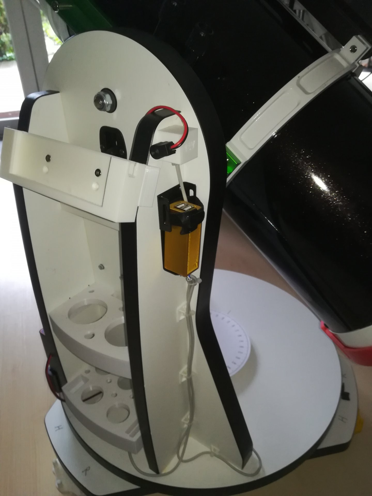

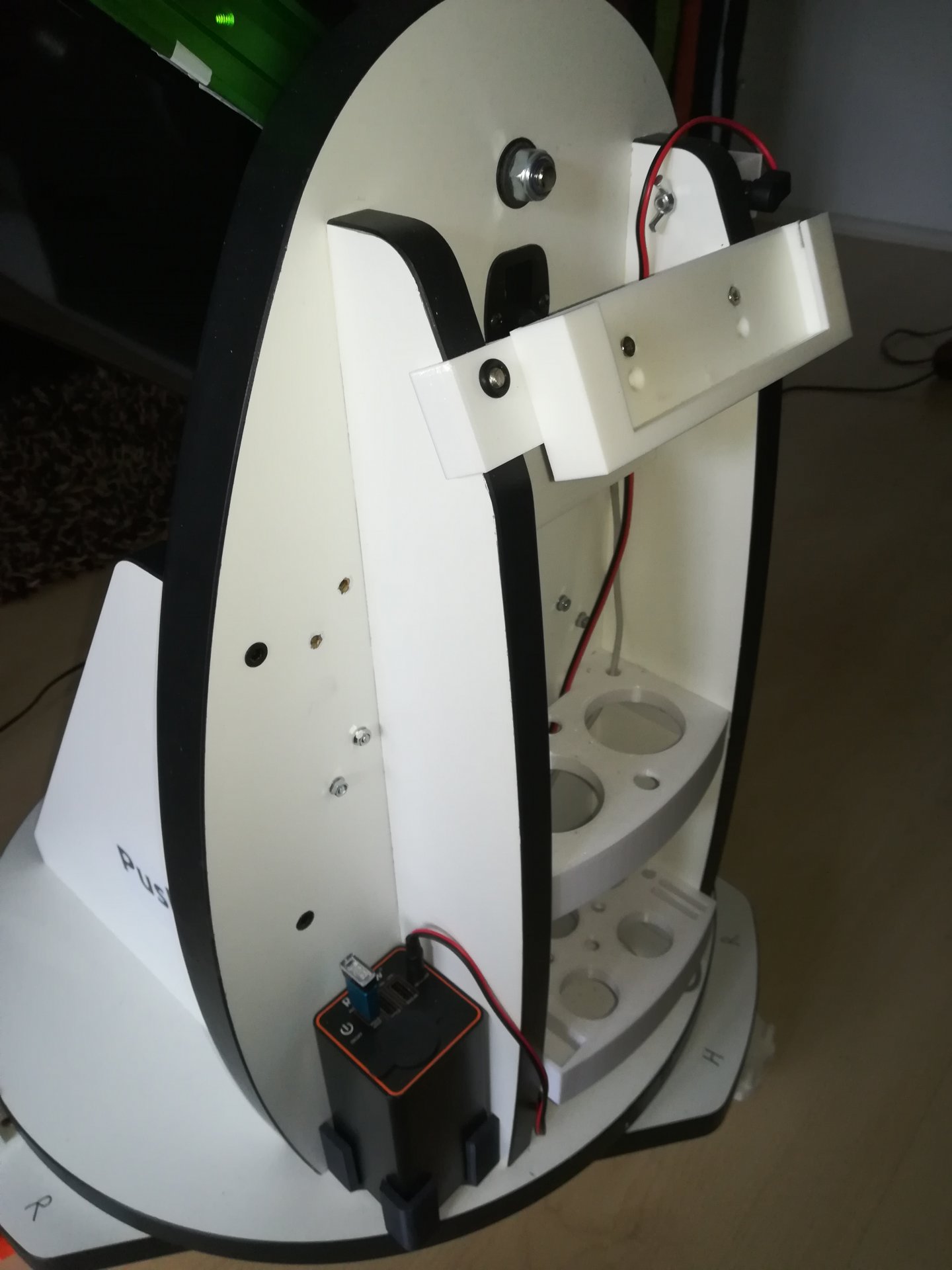

PS:
So sieht das aus:

Hi Detlef,
also die Amateur Astronomie trennt sich schon etwas in Beobachter und Fotografen.
Wenn du ein Fotograf bist und damit stundenlange Aufnahmen machen willst, dann gibt es dafür spezielle Gerätschaft: stabile, motorische Montierung mit Guiding und Optik geeignet für AF, grosse Öffnungszahl, möglichst ebenes Feld und geringe Vignettierung.
Inzwischen gibt es aber den Trend der EAA (electronically, assisted Astronomy). Das versucht das visuelle Beobachten mit einer digitalen Unterstützung zu erweitern. Man benutzt einfach am visuellen Teleskop eine Kamera die mittels Kurzeitaufnahmen und Live-Stacking schwache Objekte am Monitor zeigt. Man benötigt aber eine einfache Nachführung (zB EQ-Plattform) damit man zumindestens Aufnahmen im Sekunden Bereich bekommt. Natürlich sind die EAA Ergebnisse auch gleichzeitig Astrofotos.
Das ist mein Thema, da ich keine Lust auf stundenlange AF habe und immer die direkte Beobachtung bevorzuge. Dem entspricht mein obiges Setup, allerdings klar am unteren Spektrum was man visuell benutzt.

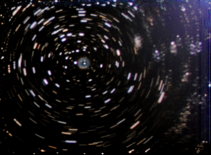

ähnliches Equipment wie Peter @AstroPT nutze ich auch für EAA/Live-Stacking.
Eine Alt/AZ GoTo mit C8 oder 120/1000 FH, ZWO Asi224MC.
Bin da allerdings auch noch in den Anfängen.
Alt/AZ ist zwar nicht das Optimum, da, wie man an meinen Bildern sieht, Strichspuren entstehen.
Wie Peter schon schreibt, es ist eine Erweiterung des rein visuellen Beobachtens.

Dem Push+ kann man doch mitteilen, dass es sich auf einer EQ-Plattform befindet, wenn ich das recht in Erinnerung habe?
Hi Mathias,
@AstroPZ
das hat mM mit dem Push+ nichts zu tun, das sind nur die Encoder und eine Abfrage-Schnittstelle (BT, WLAN).
Das musst du im benutzten Sternkarten-Programm einstellen.
Bei SkySafari (das ist das von Omegon unterstützte) in den Montierungs-Typ Einstellungen, da gibt es Alt/Az auf EQ-Plattform.
Bei Stellarium musst du einfach nur das automatische Drehen der Karte ausschalten, unten in der Leiste mit dem > Symbol.
Bei CDC und anderen Karten-Programmen wird's so ähnlich sein, kenn' mich aber bei CDC nicht so gut aus.

Anbei dann mal ein paar Bilder von meiner "großen" Push+ Plattform mit dem Skywatcher 200PDS/1000. Wie oben bereits gesagt grenzwertig bei hohen Vergrößerungen.
Die Montierung kommt in 2 Kartons, bleischwer... Ich habe alle Holzteile verschraubt und verklebt.
Die Plattform zusammengebaut ist dann auch nicht ganz leicht und sehr unhandlich beim tragen. Ich habe mir da einen Griff designed und in 3D gedruckt.
Damit kann ich die Plattform transportieren. Ansonsten sieht man da auch noch ein paar selbst entworfene Anbauteile (Okularhalterungen, Rotlichtbeleuchtung, Akku-Halter). Und wie oben erwähnt sind die Teflonscheiben bei meiner Montierung zwischen den beiden Teilen nicht besonders reibungsarm. Andere sagen, dass sie keine Probleme haben. Ich habe das gegen ein riesiges Kugellager (ca. 40,- Euro) ausgetauscht..."butterweicher Lauf...".
Bedienung am einfachsten über ein Android(!!!), nicht iPAD, Tablett mit Sky Safari oder alternativ über ASCOM Treiber (ASCOM Driver for Digital Setting Circles - The Ek's Files) und dann per PC mit Stellarium oder Skychart (Cartes du Ciel). Nur bei Nutzung über PC / ASCOM ist das Alignment mich mich nicht sooo toll.
