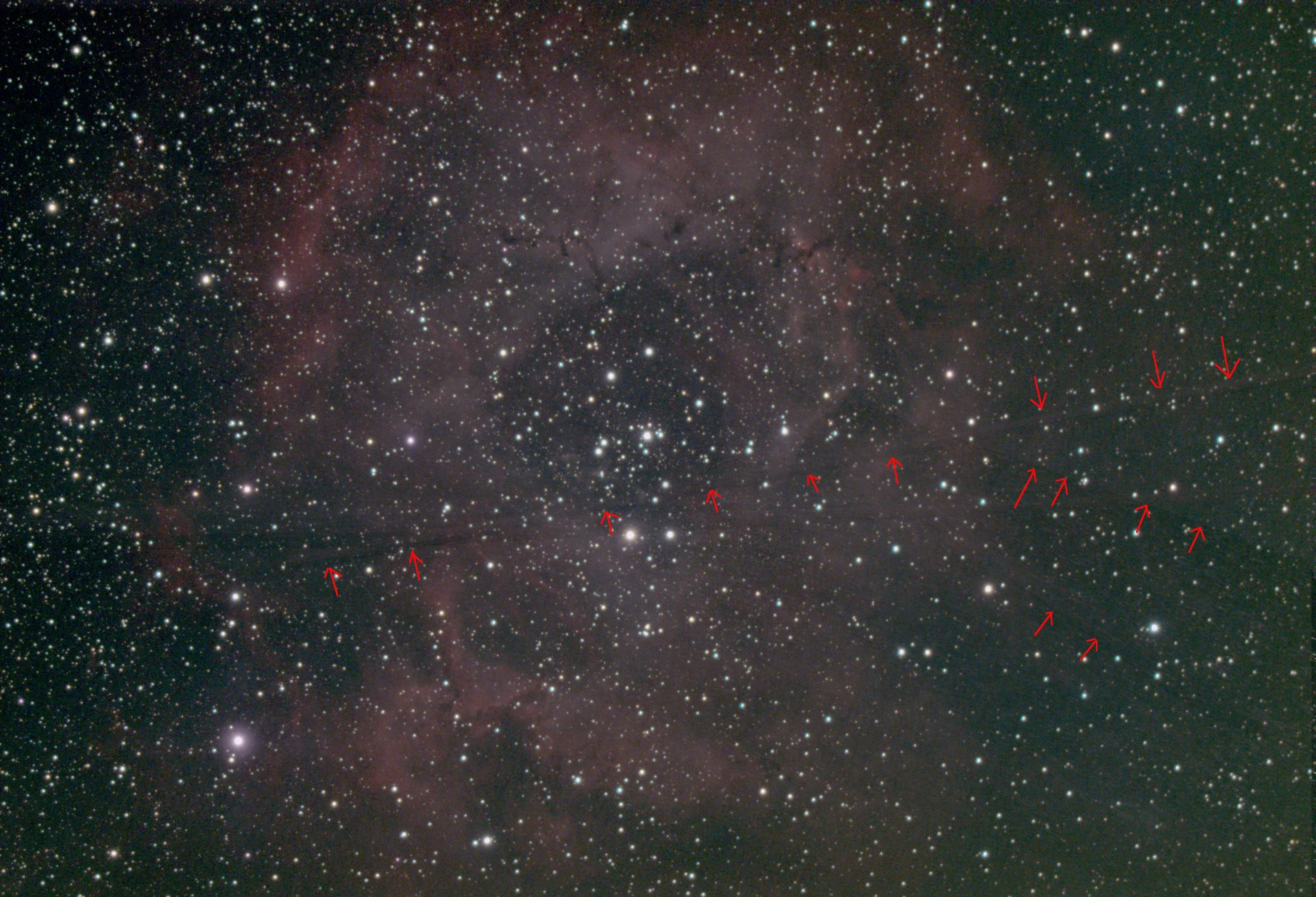

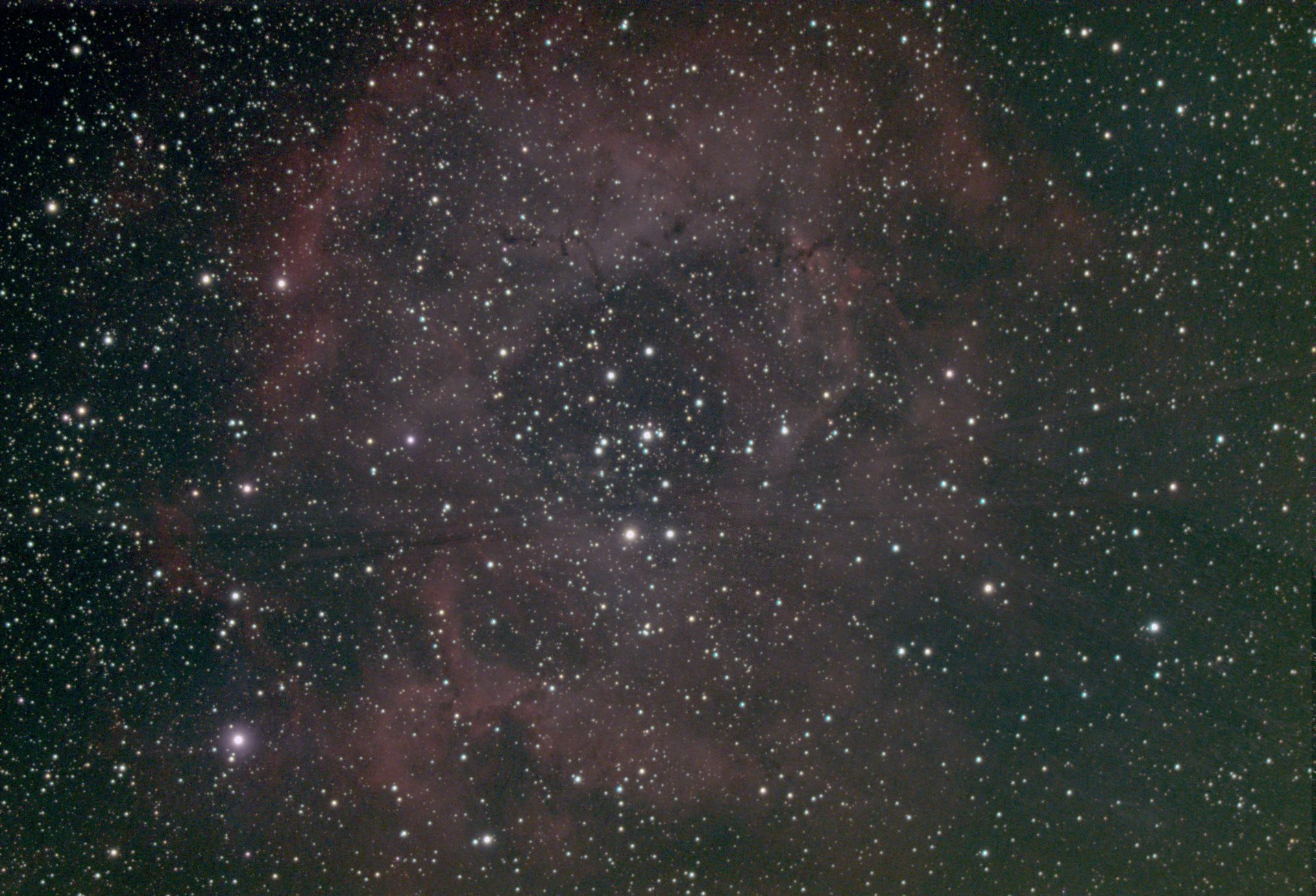

Ich habe gestern den Rosettennebel fotografiert, insgesamt 25x 5 Minuten Subs. Beim Stacking sind mir aber solche komische Streifen aufgefallen die ich nicht erklären kann. Es sieht so aus, wie die Linse oder der Sensor unordentlich gewischt wäre, ist aber natürlich nicht der Fall. Bisher habe sowas noch nie gehabt, die Plejaden am Vortag oder der Orionnebel davor waren unauffällig und seitdem habe nichts geändert. Das Teleskop sieht auch nicht in Richtung von irgendwelcher Lichtquelle.
Auf den einzelnen Subst fehlt nichts..
Die einzige Auffälligkeit ist der Bewegungsmelder-Reflektor über der Garage vom Nachbar, das ist mir schon aufgefallen, dass das ziemlich zu mir läuchtet und gestern Abend ziemlich oft angegangen ist, traf das Teleskop aber eigentlich von der Seite, der Lichtstrahl kann natürlich im Sichtfeld des Refraktors streuen, kötte das sowas verursachen?...
Hättet ihr Idee?...
TS Photoline Triplet 115/805 mm, 0,8x Reducer-Flattner, ZWO ASI 294 MC Pro color
HEQ-5, Guiding mit ZWO ASI 120mm

Da das Umfeld einen Grünstich hat, sieht es für mich aus, das es Satelliten sind, die du auf den wenigen Bildern mitgenommen hast bei der Belichtung von je 5 Min.

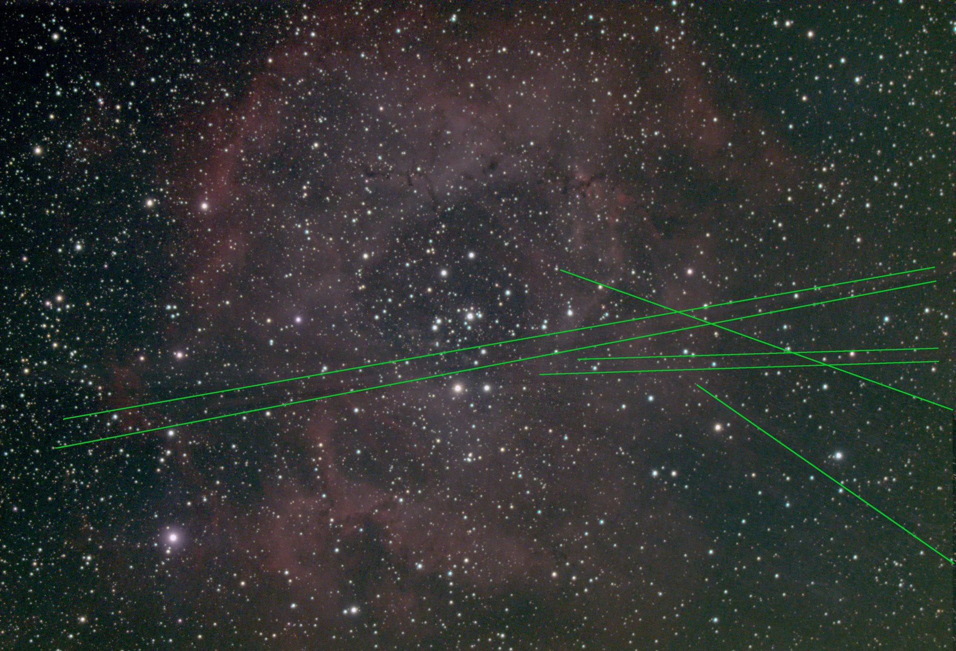

Entschuldigung, ich war etwas ungenau: das problematische Bild ist das erste, das linke Bild. Auf dem zweiten habe nur ich selbst mit grünen Streifen angezeichnet, welche Streifen ich meine, sie sind auf dem originalen schon etwas schwach zu sehen...
Ich habe die Subs einzel wegen Satelliten kontrolliert, habe aber entsprechend der komischen Artefakte keine feststellen können...

Also die unklare Artefakte bißchen eindeutiger angezeichnet:

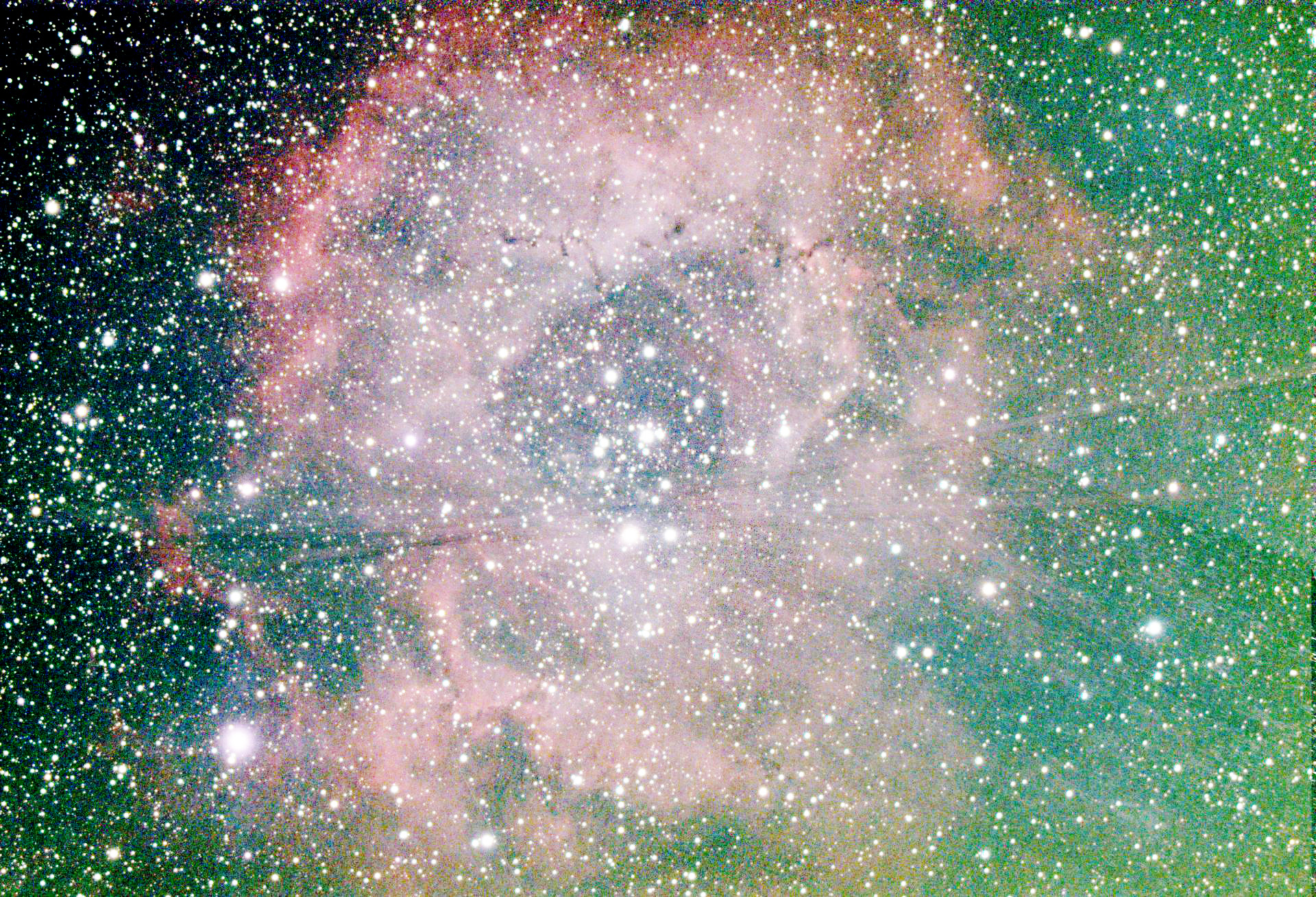

also ich tippe auf Putzspuren auf dem Sensor. Mach doch mal eine Aufnahme am Tag auf eine neutrale, graue Fläche und ziehe dann den Kontrast hoch.
Ich war mal so frei, Dein Bild zu quälen - also bei meinen Verdacht auf Putzspuren würde ich bleiben:

Die Artefakte bleiben für mich weiterhin ein Rätsel... vor allem, weil ich die Session am nächsten Tag wiederholt habe und die Streifen (zum Glück) wieder komplett weg waren, wie früher.
Die einzige, was ich geändert habe, war der Modus von Dithering im PHD2. Ich habe das früher als "Spirale" eingestellt, diese hat sich irgendwarum im Verlauf, wahrscheinlich durch Update, auf "Zufällig" umgestellt. Jetzt habe wieder "Spirale" und damit ist alles wieder gut. Was ich vermute, dass ist aber natürlich nur Spekulation, dass der Zufallsalgorithmus irgendwie fehlerhaft funktionierte und es zu keine richtige Zufälle gekommen ist, sonst 3-4 Richtungen sich wiederholt haben.
