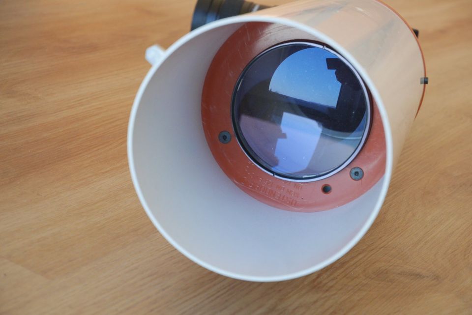

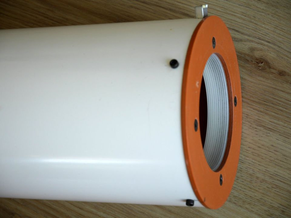

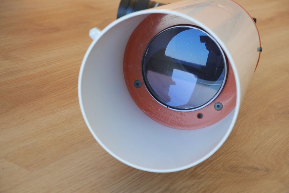

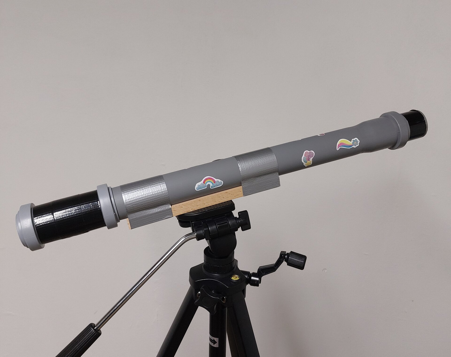

Hallo liebe Astrofreunde,
Lange schon wollte ich es "bauen".
Das Baumarkt-Teleskop
ich habe einmal das original Okular (Plössl, 15mm Brennweite) gebaut und eine eigene Version adaptiert: ein 12er Kellner Okular aus der Restekiste. Dazu musste ich etwas basteln. Passt perfekt.
Daten des Gerätes (falls nicht bekannt):
Brennweite: 450mm
Freier Durchlass / Öffnung: 36mm (ca. Innendurchmesser HT Rohr DN40).
Das macht f12,5.
Das Auskleiden des Tubus mit schwarzer Pappe ist ein Muß. Sonst ist das Bild recht trüb.
Testen konnte ich es nur am Tag. Und selbst mit dem K Okular (12mm, Vergrößerung 37,5 fach) konnte ich aufgrund des Öffnungsverhältnisses keinen nennenswerten Farbfehler feststellen.
Ach ja, meinen Kindern hat das basteln natürlich genauso viel Spaß gemacht wie mir :)
Wir haben das Teil noch etwas mit Klebeband verschönert.
Fehlt nur noch der Test am Sternenhimmel.
Viele Grüße Mark
Hallo Urs,
Ja, mit schwarzem Panzerband umwickelt und mit AD ASTRA Schriftzug :).
Die rosa Einhornsticker konnte ich NOCH verhindern... obwohl, hätte was.
Es ist nicht das Dickste...
Es ist nicht das Schärfste...
Aber, im Verhältnis zur Dicke ist es ein richtig Langes :)
Viele Grüße Mark

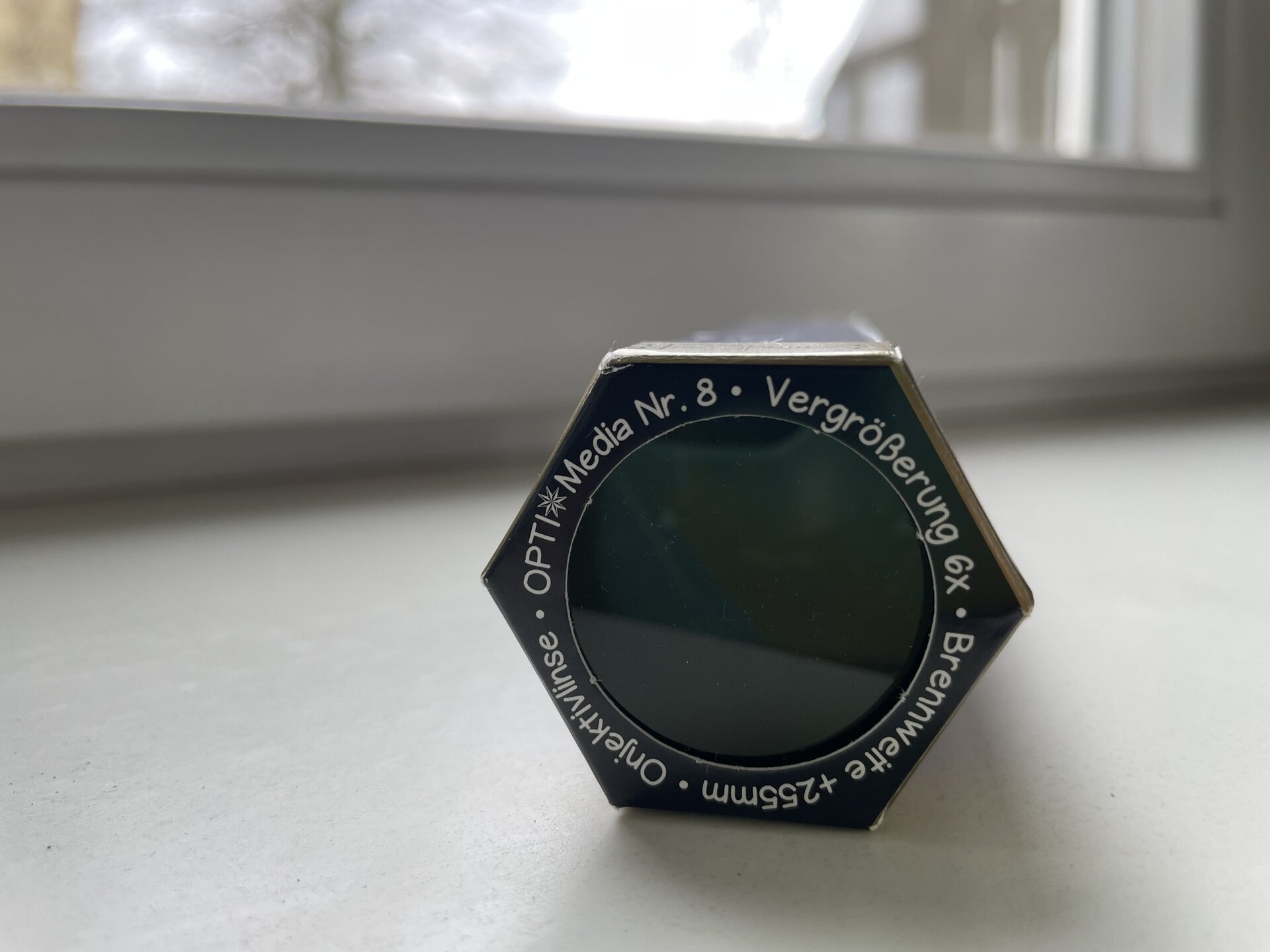

Wir haben bisher nur dieses hier gebastelt:
Da war die optische Leistung nicht so der Kracher. Aber Spaß hat’s trotzdem gemacht! :) Und auf dem Innentubus steht gleich noch das Wichtigste zu Galileo.
Felix

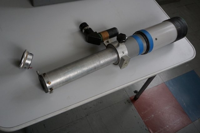

Hi Mark,

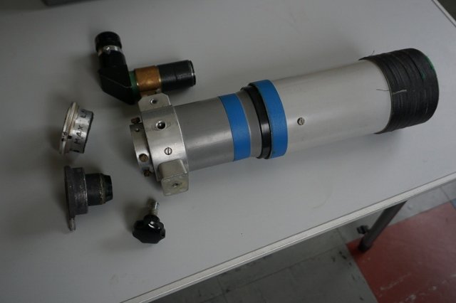

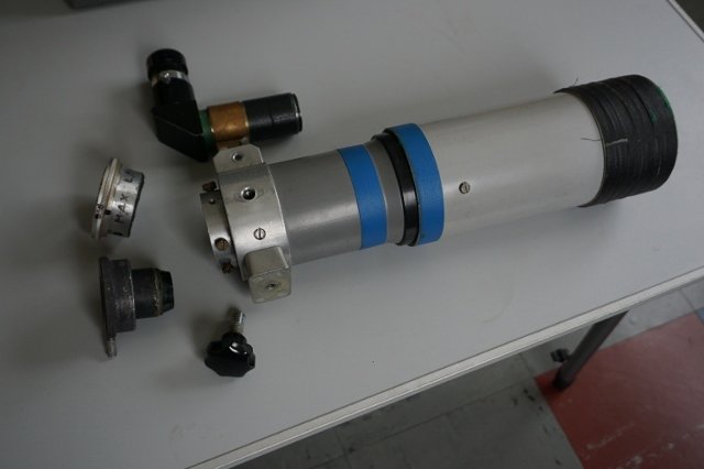

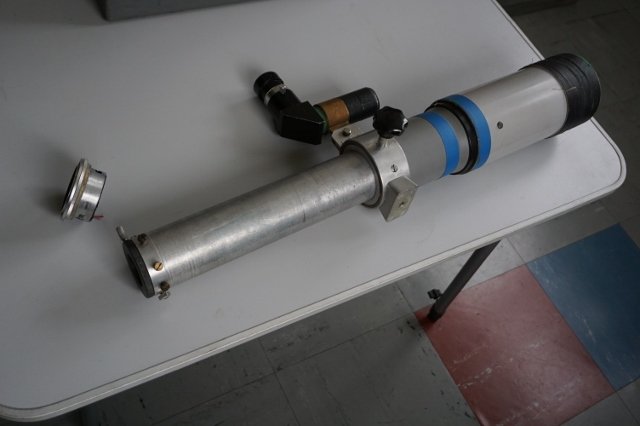

genau dieses Baumarktteleskop habe ich (noch) nicht selbst gebaut, aber im Zuge meiner "Sammelwut" kommen immer mal wieder selbstgebaute Sachen zu mir.
Zum Beispiel das Sonnenteleskop eines relativ berühmten Hobbyastronomen und Leiter einer Volkssternwarte (dessen Name mir leider entfallen ist). Mit Schiebe-Okularauszug.
Vorne steckt ein 80er ZEISS Objektiv drin, vermutlich eine alte westdeutsche Militäroptik. Das Ding funzt echt gut, so grob es ist.
Oder dieses 80/500; f/6,3, dessen Besitzer vor seiner Fertigstellung leider verstarb.
92fc4add-c8ff-4022-b1ab-c66b79d66fc2.jpg ebd4b665-7c23-4681-823b-12099ec3f328.jpg
Das Glas ist von CZJ und geht garantiert gut mit den richtig großen alten langbrennweitigen Militäroptiken, die man in zweizöllige Hülsen eingebaut hat - teilweise legendäre Übersichtsokulare ("Kuhauge").
Den Anhang 459946 betrachten
Den Anhang 459947 betrachten
Felix
Hallo Felix,
Wir haben das Kepler Teleskop aus "Vollpappe". Auch dabei war die optische Leistung nicht optimal. Das liegt wohl überwiegend am Farbfehler.
Viele Grüße Mark

Hallo liebe Hobbyastronomen und Hobbyastronominnen,
Hier mein Beobachtungsbericht / Testbericht des BMT
Freie Öffnung: ca. 36mm
Brennweite: 450mm
Okular: 1,25" Ortho 18mm
Vergrößerung: 25fach
AP: 1,44
[ Ich habe heute sogar noch mal das Objektiv ausgebaut und gereinigt. ]
Vorab:
Das Einblickverhalten und die Fokusierung ist natürlich nicht richtig komfortabel. Ebenfalls das Finden wird ohne Visiereinrichtung eher ein Suchen. Ich konnte beim Test aber noch recht gut "über das Rohr" zielen. Da bastle ich auf jeden Fall noch etwas.
Bedingt durch die Dicke der Doppelmuffe (da steckt ja das Okular vollständig drinnen - D = 55mm) muss man aufpassen, dass man beim durchschauen die optische Achse erwischt. Die Nase kann da etwas im Weg sein. Zur Zeit habe ich das Okular ganz in der Muffe stecken. Ggf kann ich es auch noch so "fummeln", dass nur die Okularaufnahme in der Muffe steckt. Mal sehen.
Aber wichtiger war für mich was jetzt folgt...
Optische Eindrücke:
Das BMT ist ja kein ausgewiesener Lichtriese. Aber ich bin doch sehr sehr angenehm überrascht :)
Folgende Objekte habe ich beobachtet:
Mars:
Ein kleines orange-rotes Bällchen.
Jupiter + Anhang:
Der Planet war für die kleine Öffnung mit der AP von 1,44 fast immer noch zu hell (aber keine Spikes erkennbar). 3 Monde waren bequem zu sehen. Nachträglich erfuhr ich, dass Ganymed und Callisto zur Zeit dicht beisammen stehen.
Plejaden:
Auch ein schöner Anblick. Richtig punktförmige Abbildung der Sterne. Natürlich waren aufgrund der kleinen Öffnung weniger Sterne zu sehen als bei meinen üblichen Kleinkram-Teleskopen.
Orionnebel + Anhang:
Auch hier eine scharfe Abbildung der Sterne. Der Nebel war ganz schwach durchs "indirekte Sehen" auszumachen (dauerte schon etwas bis es deutlicher wurde).
Kurzum:
Von der Schärfe der Abbildung bin ich richtig begeistert, wenn man überlegt wie das Instrument zusammengebaut wird.
-> mir gefällt es :)
Überlegungen zur Optimierung:
- Visiereinrichtung ergänzen...
- Testen anderer Okulare mit höherer Vergrößerung... ich denke beim Öffnungsverhältnis von größer 12 geht da natürlich mehr (56fach? Mit 8er Ortho?)...
- Sicher kann man das Teil auch gut mit Rohrschellen und Prisma an eine richtige Montierung bauen...
- Eine Variante mit Zenitspiegel und vielleicht Helicalauszug basteln bzw ergänzen...
- Bino daraus bauen (ne... ist ein Scherz)...
... alles wenn es mal sonst weniger zu tun gibt:)
So, das wars... Viele Grüße und CS Mark
PS: Die Sticker kommen morgen + Fotos

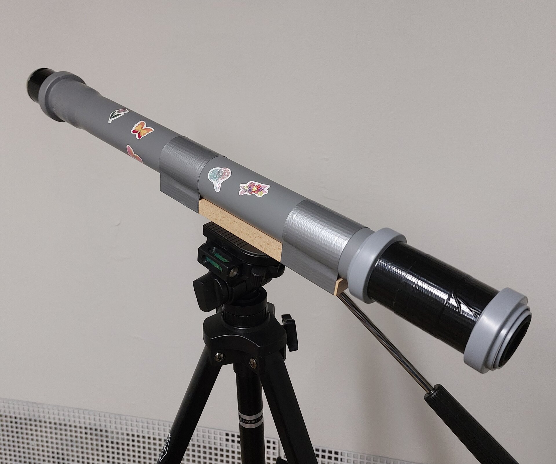

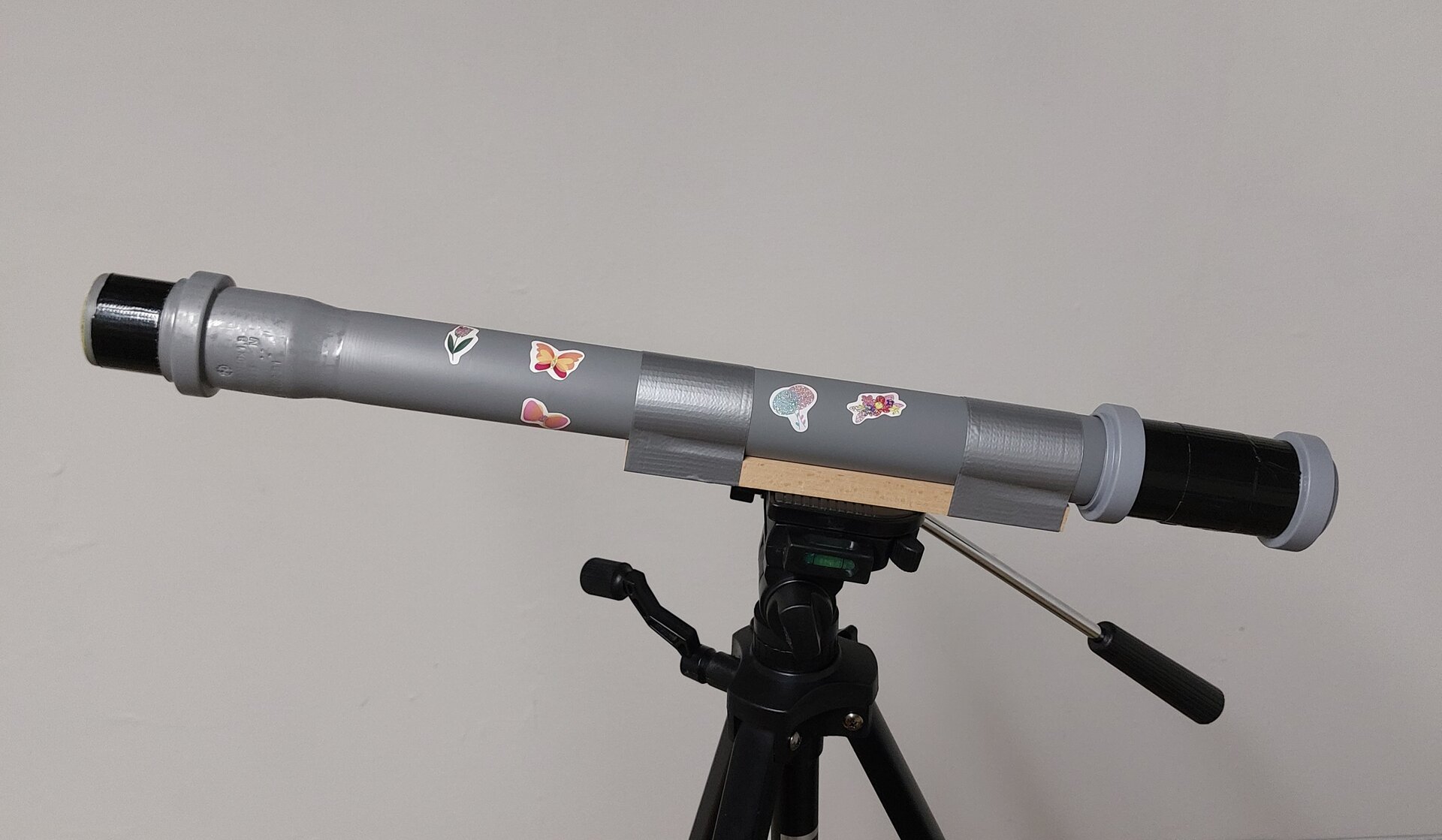

Hallo und schönen Sonntag wünsche ich,
2/3 meiner Kinder waren um 6 schon wach und dann geht's gleich los mit Aktion :)
Meine Tochter hat sich mit ihren Stickern noch zurück gehalten. Zu meinem erstaunen kam doch kein Einhorn zum Einsatz :(
Sie meinte, sie muss sich noch welche aufheben... egal.

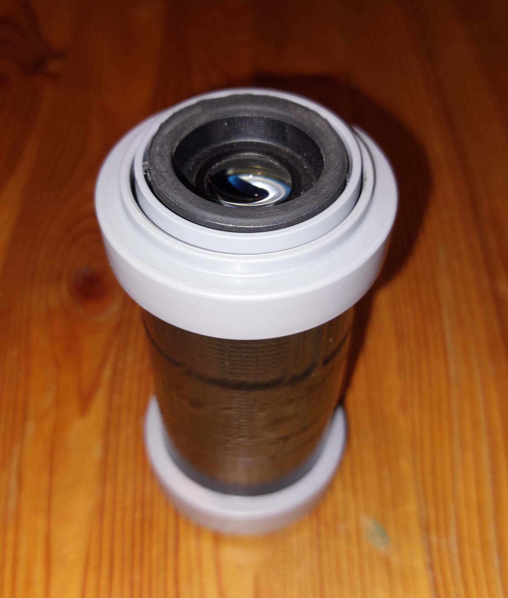

Hier auch noch mal die Okularmuffe.
Ich wünsche noch ein schönes Wochenende.
CS Mark
