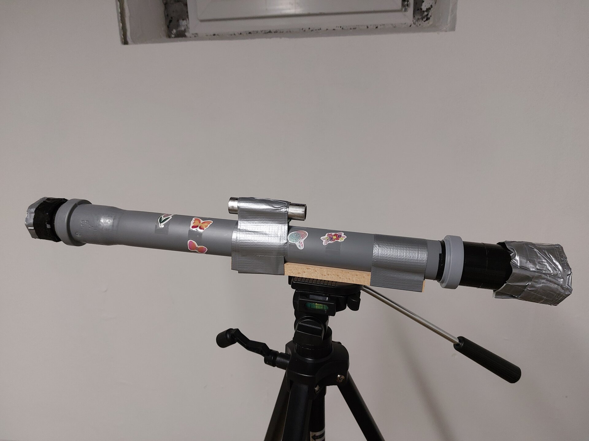

Hallo Leute,
Eben Testphase 2. Mit Plössl Okular 9mm. Dh 50fache Vergrößerung und AP von 0,72.
Bei dieser Vergrößerung ist das Finden ohne Peileinrichtung sehr viel gefummel. Geht aber grad noch. An der Visiereinrichtung wird noch gearbeitet.
Jupiter:
Schön zu sehen. Leider keine Wolkenbänder erkennbar. 3 Monde gut zu erkennen.
Mond:
Recht hell. Schöne Schärfe.
Venus:
Als Sichel sehr gut zu erkennen. Erstaunlich ist, dass bei der kleinen Öffnung und der kleinen AP Venus immer noch zu hell ist.
Kurz: ich bin mit dem Ergebnis sehr zu frieden.
Die Visiereinrichtung muß her :) Natürlich muß die auch recht "primitiv" sein :)
Parallel habe ich das alles noch mit dem Beroflex (bis 62fach) verglichen. Da war alles natürlich wesentlich besser abgebildet Jupiter zB mit Wolkenbändern). Da konnte ich ja auch die Blenden geschickt nutzen.
Viele Grüße Mark

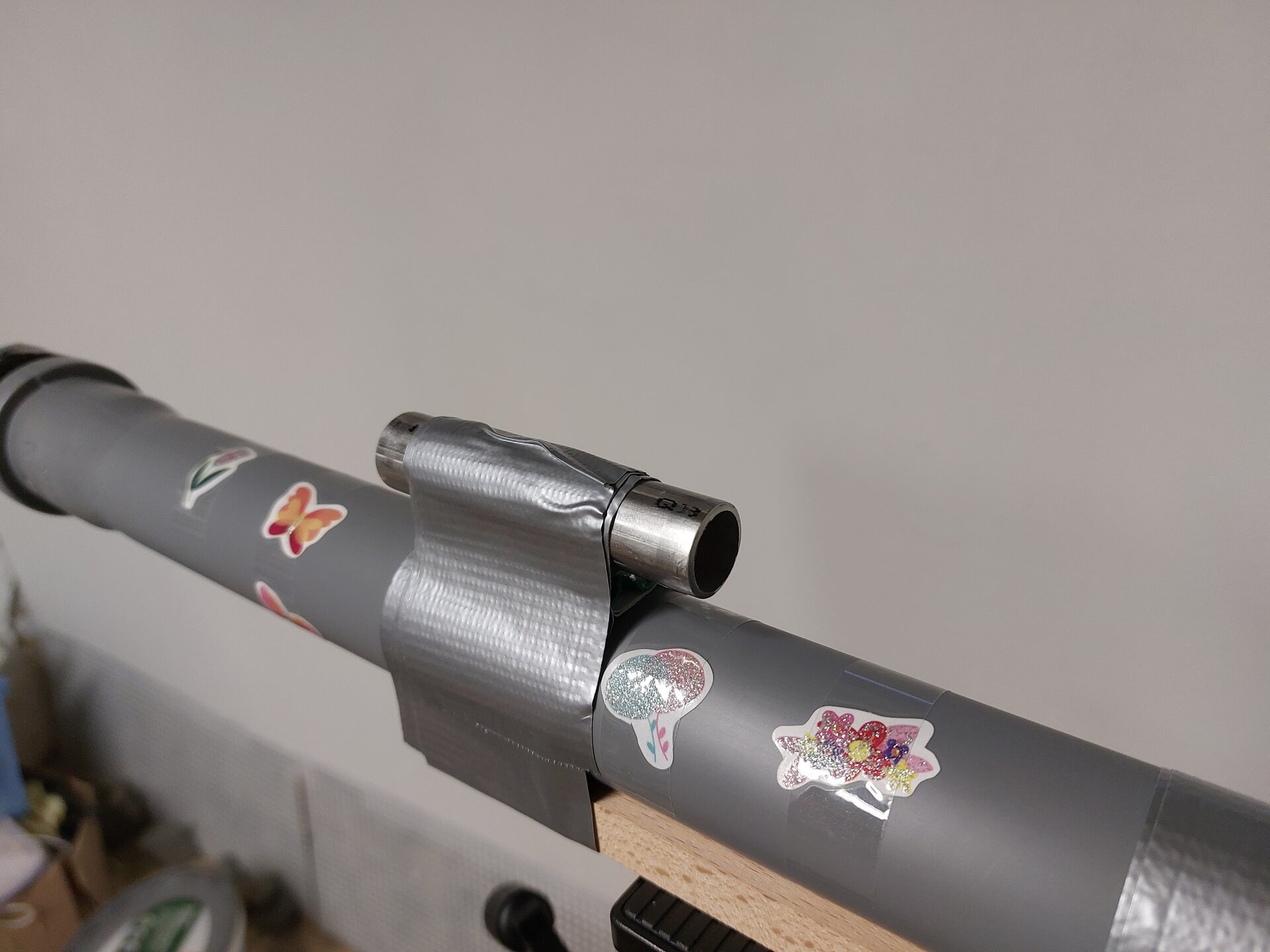

Hallo liebe Freunde,
Meine Visiereinrichtung ist fertig. Nur ein Rohr ohne "Fadenkreuz". Ich habe das ganze nur provisorisch mit Panzerband festgeklebt. Wenn es den Test besteht, bleibt es einfach so.
Viele Grüße Mark

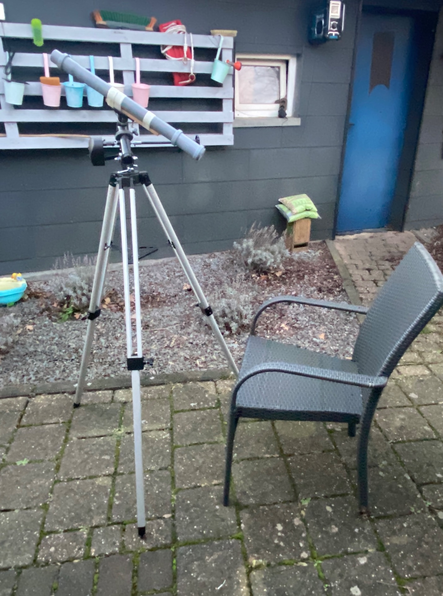

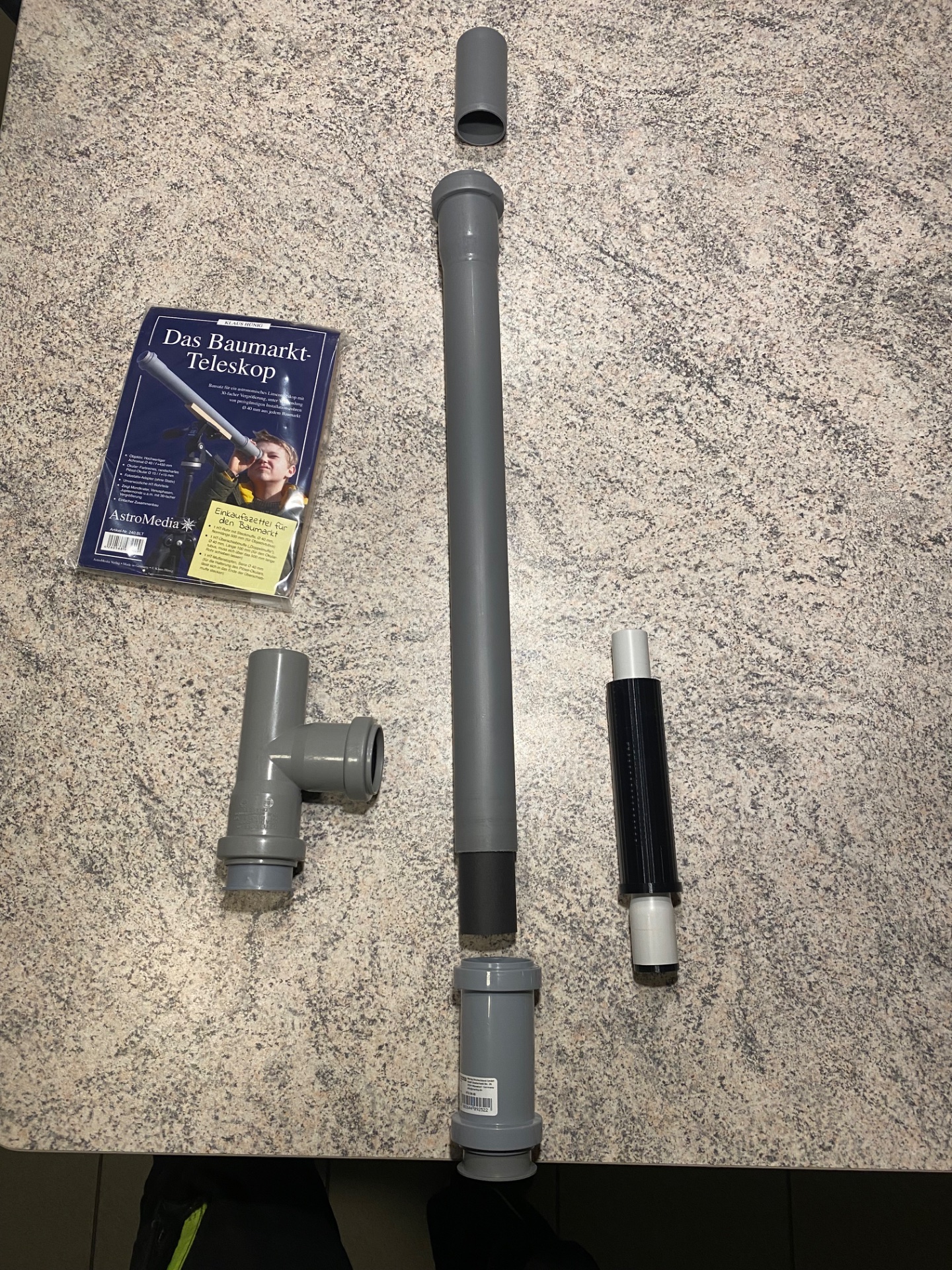

Hallo, mein Sohn (6) und ich sind ganz neu in der Astronomie. Er wollte einmal in den Nachthimmel gucken und somit beschäftigt sich Papa jetzt auch mit der Astronomie.
Da ich ihm nicht einfach ein fertiges Teleskop kaufen wollte, weil ich finde man sollte auch wissen wie ein Teleskop funktioniert, habe ich mich erstmal für das Baumarkt-Teleskop entschieden. Zumal ein gutes Einsteiger Teleskop nicht günstig ist, wie ich finde und wer weiss wie lange er dabei bleibt.

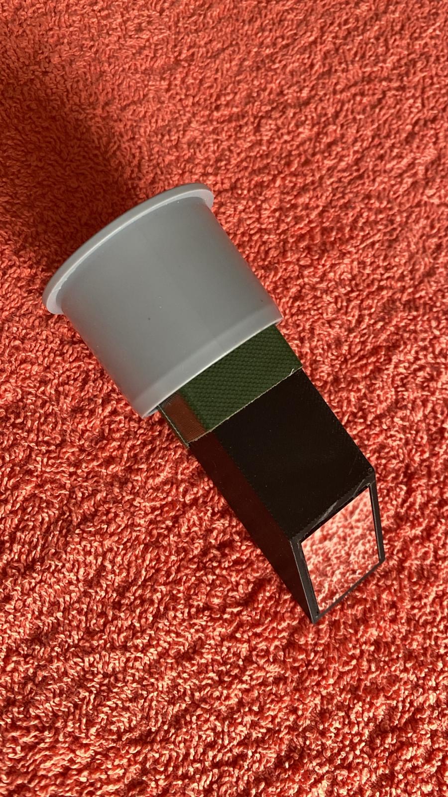

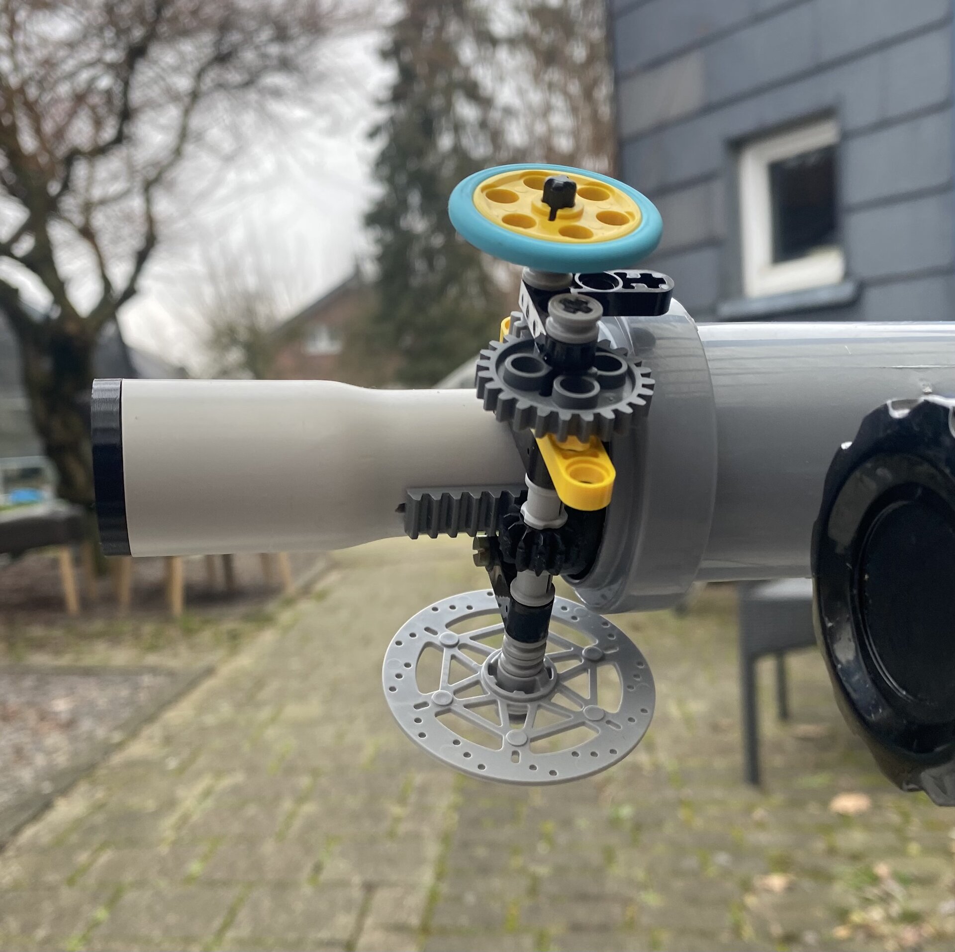

Für das BT gibt es schon einige Ergänzungen, Okularauszug mit 3D-Druck und Lego-Technic und ein Zenitspiegel aus einem Abzweig 90‘.
Der „Keil“ für den Zenitspiegel soll aus dem 3D Drucker kommen und das Lego-Technic lassen leider auch auf sich warten.
Ein Sucher mit Fadenkreuz habe ich auch gefunden, aber hier wird es wohl ein günstiger Rotpunktsucher werden.
Das Foto vom Mond ist von Samstag, 1. Februar 2025 um 17:47, einfach Handy ans Okular und ein Foto gemacht. Ist leider nicht so gut, mit dem Auge sind mehr Details zu erkennen.
Gruß Sascha

Hallo Sascha
Und willkommen.😀
Das sieht doch prima aus!
Auf den HT Abzweig Zenitspiegel verzichten wir. Bei Bedarf versuchen wir einen meiner Zenitspiegel anzubauen. Erst einmal belassen wir das BMT so wie auf unseren Fotos.
Wir bauten es auch um den Kindern die Funktionsweise zu verdeutlichen.
Und wenn ihr irgendwann andere Fragen habt, ggf zu anderen Instrumenten, wird euch hier auch geholfen :)
VG Mark

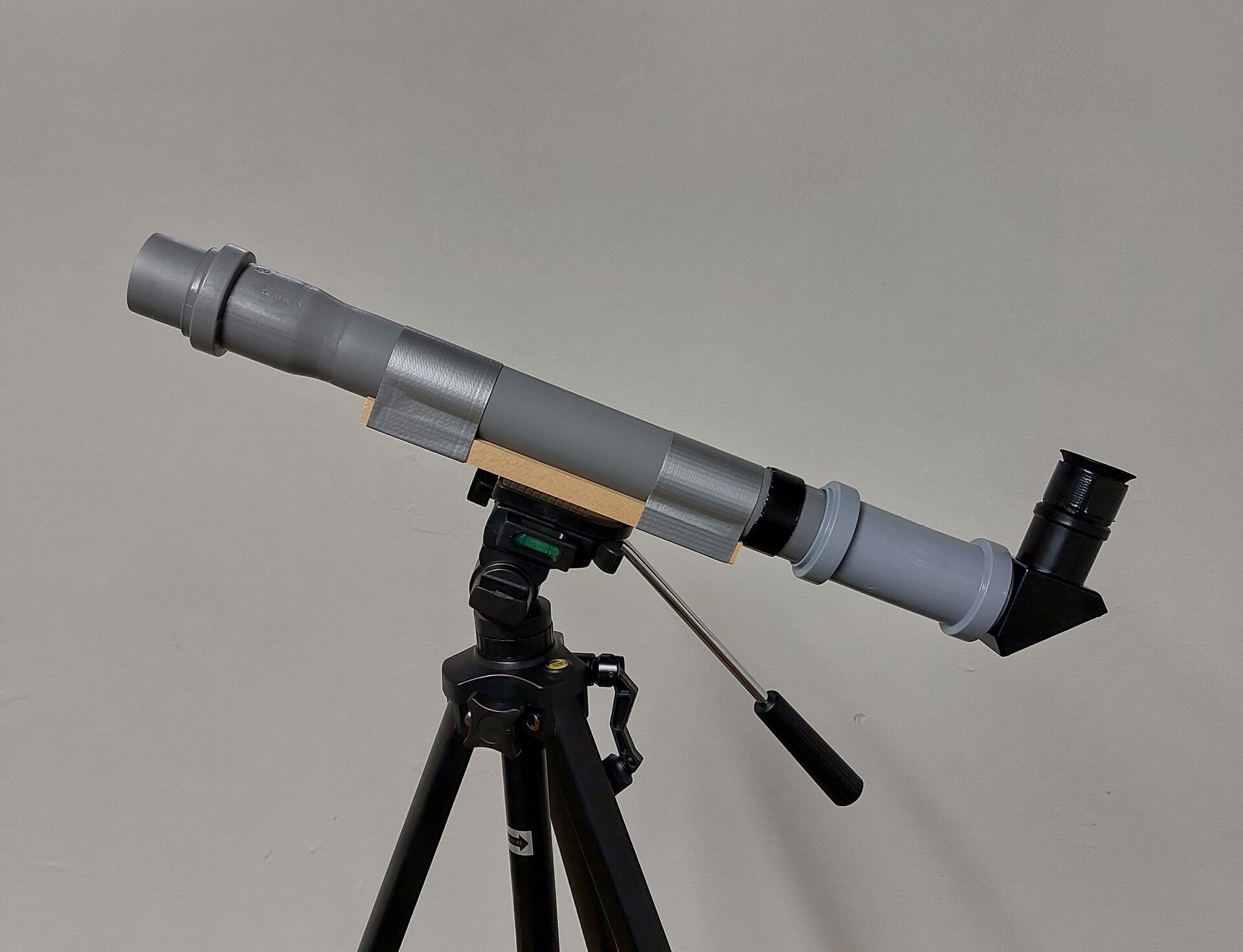

Ich gebe (vorab) bekannt: Version 2.0 ist fast fertig. Diese Version (kein Umbau von Version 1, sondern ein extra Gerät) ist mit Zenitspiegel. Ich warte nur noch auf den Stativadapter.
--- erst dann, ja erst dann, hat meine arme Seele Ruhe ---
Viele Grüße Mark
Hier meine Version 2.0. Mit Zenitspiegel (entsprechend des Gesamtgerätes handelt es sich beim Z Spiegel um eine ganz günstige Variante). So können wir jetzt auch schnell und einfach Okulare wechseln. Nur ist das Fokusieren über die HT Muffe umständlich. Aber extra einen Helicalfokusierer kaufe ich dafür nicht.
Also, am besten immer mit dem 15mm PL Okular nutzen, dann muss nicht viel fokussiert werden.
Ich stelle mir vor das Teil in einer schönen Sommerbeobachtungsrunde zusammen mit einem Fernglas mit rauszustellen. Es wiegt ja so gut wie nichts :)
Beroflex oder Novalux kann es jedoch nicht ersetzen.
Die Visiereinrichtung fehlt noch. Da lasse ich mir was einfallen. Es soll leichter sein wie das Edelstahlrörchen von Variante 1.0.
Viele Grüße Mark

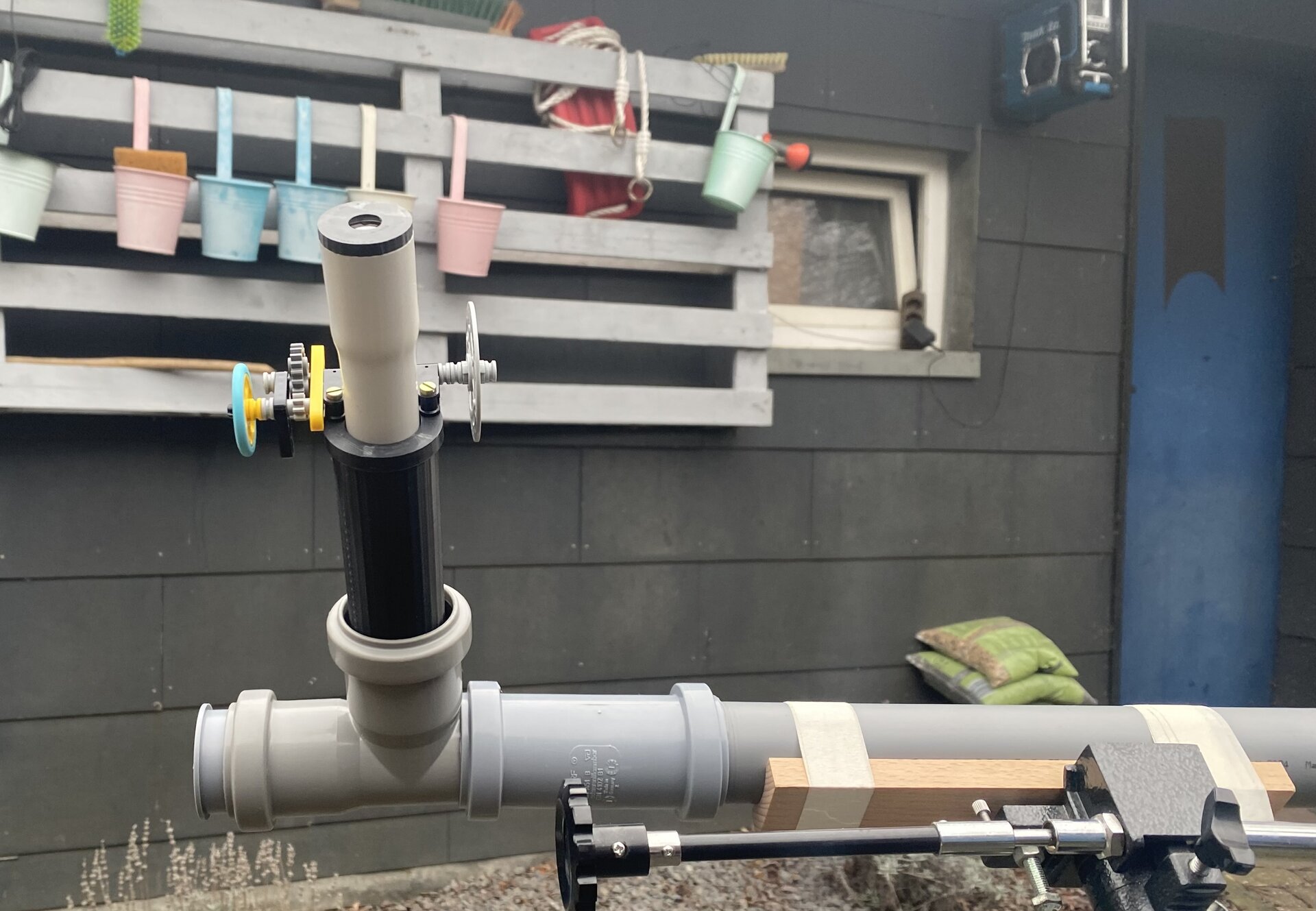

Hi, für meinen Junior ist das fokussieren auch sehr schwer, aber die Lego Teile sind inzwischen angekommen.
Für den Zenit Spiegel hab ich den 3D Drucker an schmeißen lassen. Muss mir nur noch was für den Fokus einfallen lassen. da ja hier auch das Problem des Fokussierung besteht.
Wäre es möglich die Lego Fokussierung auch mit dem Zenitspiegel zu kombinieren, wenn man den Abstand Linse Okular beachtet? Wenn ja, sieht bestimmt der komisch aus.
Gruß Sascha
Hallo Sascha,
Erstmal Glückwunsch. Das sieht prima aus.
Bei einem "normalen" Teleskop hast du ja den Okulaursuszug und dahinter den Zenitspiegel.
Bei Baumarktteleskop kenne ich jetzt nur die Variante mit Lego Okularauszug in Gradsicht, oder die Variante mit Zenitspiegel und Muffenfokus.
Ich weiß unmittelbar nicht, wie ich beides zusammenbringen könnte, da ich es nicht vor mir liegen habe.
Man könnte hinter dem Lego Okularauszug einen "richtiges" Zenitspiegel (wie bei mir) anbauen. Darüber dann ein richtiges Okular. Aber dann kannst du auch gleich ein kleines Teleskop kaufen. Ich hatte dazu ja bereits alles in der Restekiste rumliegen (war übrig von den Teleskopen die ich habe). Aber vielleicht hat ein Astrokollege hier noch eine andere Idee.
Viele Grüße Mark
Habe es jetzt nur mal provisorisch zusammen gesteckt. Theoretisch müsste man das Rohr ja kürzen damit der Abstand Linse Okular gleich bleibt, wegen den Fokus. Würde das auch in der Praxis funktionieren?
Wenn du meine Variante 1.0 und 2.0 vergleichst ist Variante 2.0 auch kürzer. Ich habe dazu den Weg des Zenitspiegels ausgemessen und das Rohr entsprechend gekürzt. Bei mir waren das 100mm.
Normal steckt bei dir das Okular in der Doppelmuffe. Misst du jetzt von der Stelle wo die Linse normal sitzt bis zu der Stelle wo die jetzt sitzt, müsste das der Wert zum Kürzen sein. Geschätzt 200mm??? Man darf nicht zu viel und nicht zu wenig kürzen, denn man benötigt ja noch etwas Fokusweg.
Das sieht recht abenteuerlich aus und "wackelig". Ich hoffe der "Lichtweg" ist so noch gerade (ich hoffe du verstehst was ich meine).
Ich bin mir nicht sicher ob das so praktikabel ist.
Ich würde eher versuchen beide Varianten zu nutzen. Entweder mal mit Spiegel und Muffenfokus oder Gradsicht mit Lego-Okukarauszug.
VG Mark
