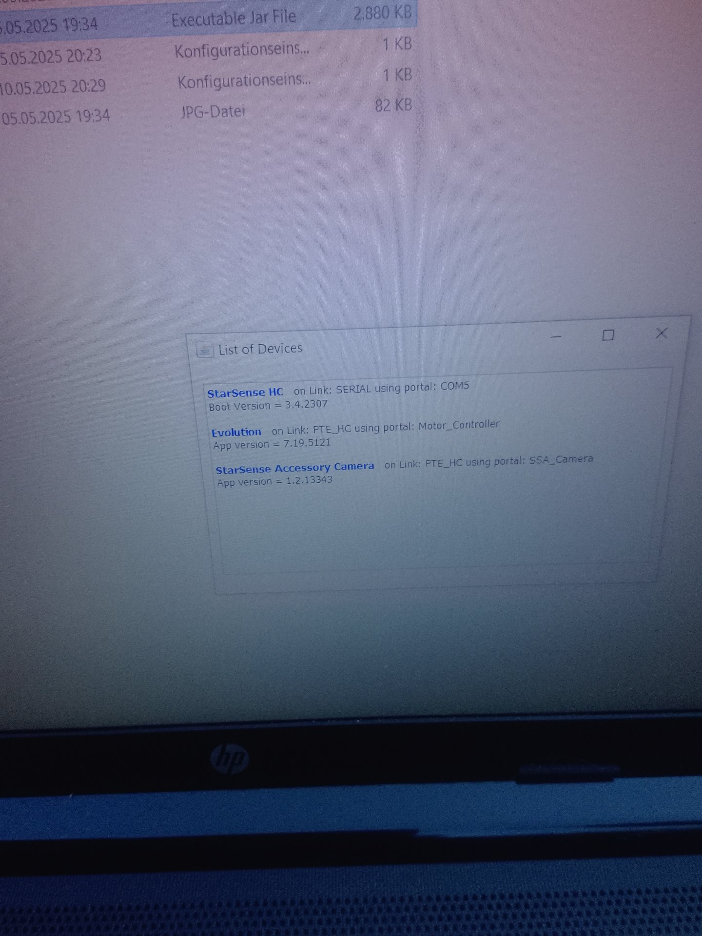

Irgendwie hat das nicht geklappt. Das Update lief und die Geräte wurden erkannt. Am Schluss kam aber, Teleskop konnte nicht aktualisiert werden.
Das zeige mir CFM an.
Wenn ich auf Update klicke, läuft es an, zeigt aber später einen Fehler.

Hat jetzt scheinbar doch geklappt. Ich hatte noch ein GPS Modul angeschlossen. Vielleicht hat das ja gestört. Ich habe es wohl noch nicht hinbekommen, mir die aktuelle Version anzeigen zu lassen. Geht wahrscheinlich wie beim Update mit der Verkabelung.
Vielen lieben Dank!
@Paule1911
Prima, dass das Firmware-Update zuletzt doch noch geklappt hat. Die neuen Versionen werden am Ende in der "List of Devices" angezeigt. Wie Du schon schreibst: Bei einem neuen erfolgreichen Aufruf von CFM werden die aktualisierten Firmware-Versionen aber auch wieder angezeigt.
CS Herbert

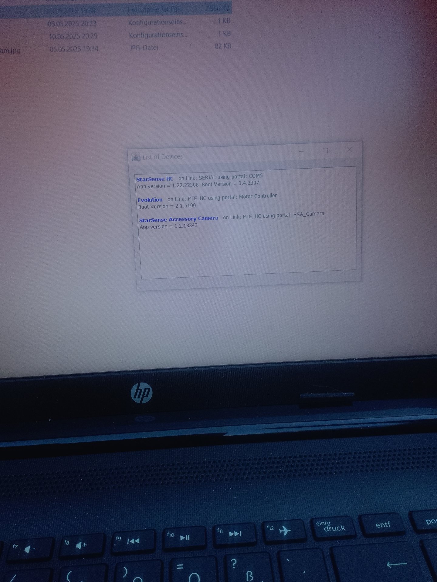

So schaut's jetzt aus. Müsste alles stimmen.
Danke nochmal.
