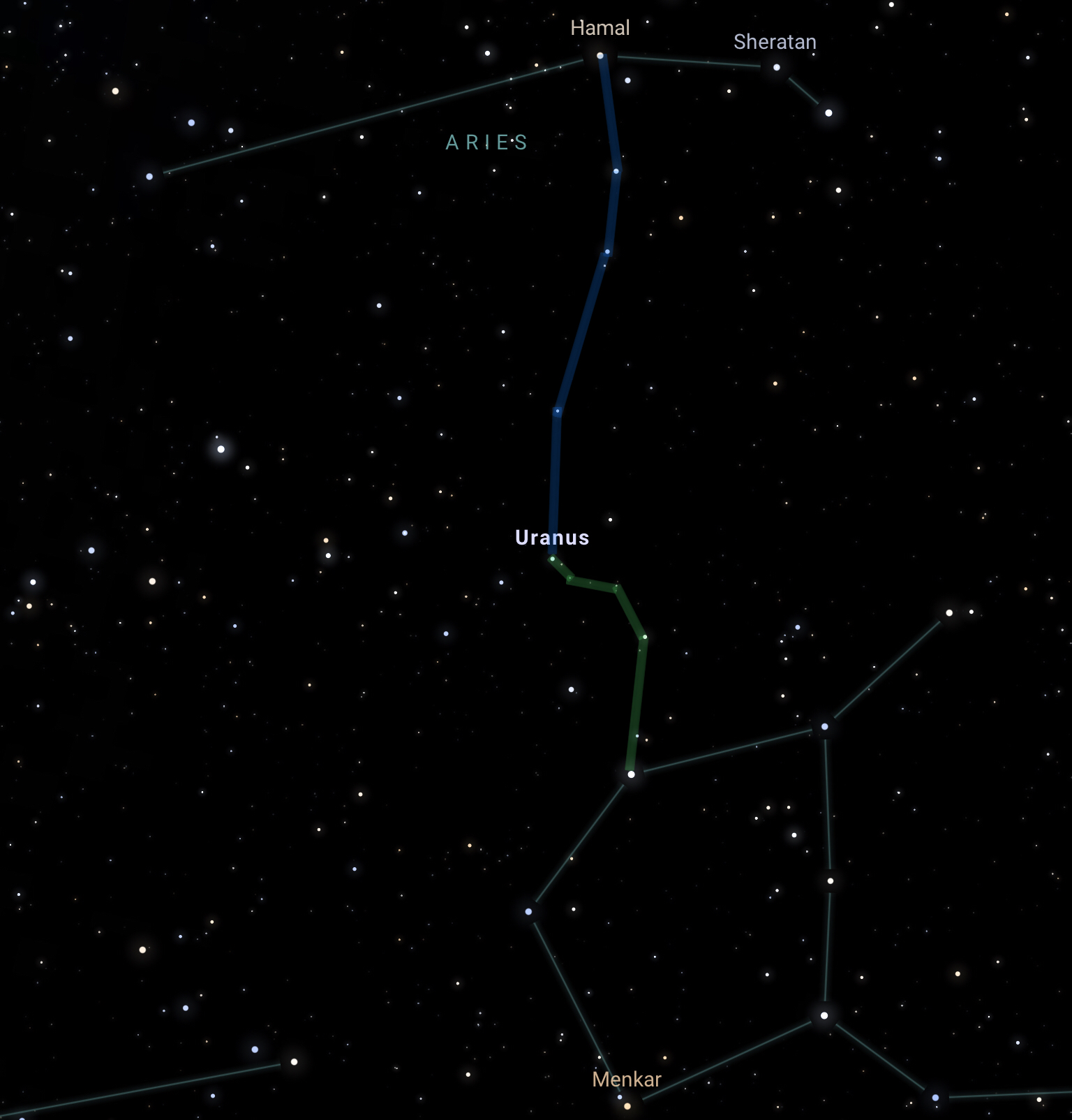

Angeregt von diesem Thread habe ich gestern auch wieder mal meine 8 Zoll auf Uranus und Neptun gerichtet. Da ich gerne Suche und mir den Luxus eines GoTo nicht leisten will habe ich sie über Sternhüpfen gefunden. Per Anhalter durch die Galaxis sozusagen.
Bei Uranus bin ich vom Kopf des Cetus gestartet, da es der kürzeste Weg ist. Natürlich geht es auch von Aries aber das ist schon ein Stück weiter entfernt.
Dazu habe ich mir im Voraus Routen geplant denen ich dann gefolgt bin. Hier nur zwei Beispiele:
Auffinden mit dem Übersichtsokular. Zur Hilfe kann man beim Newton die Sternkarte auch auf den Kopf stellen dann sehen die Konstellationen auf der Karte aus wie im Okular. Man muss dann aber aufpassen, dass man sich nicht in die entgegengesetzte Richtung weiterbewegt. Wenn man sich sicher ist, dass der Planet im Okular zentriert ist, steigert man Schritt für Schritt auf die höchste Vergrößerung. Ich konnte Uranus bei 240x als leicht grünliches Scheibchen wahrnehmen.

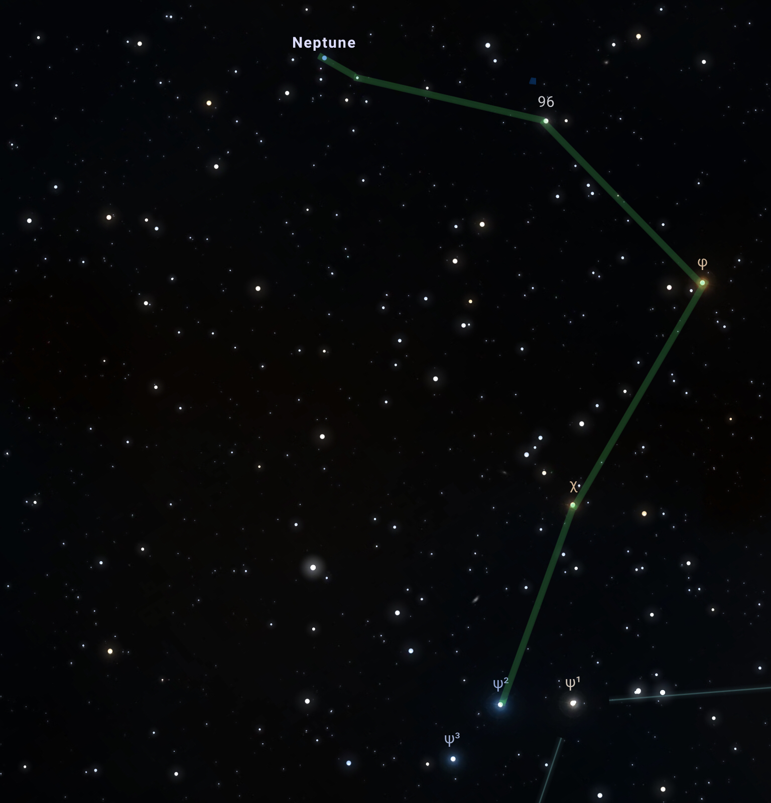

Neptun war schon schwieriger. Auch weil der helle Halbmond in der Nähe stand. Ausgehend vom auffälligen Psi Aquarii Trio:
Hier musste ich mich stark an die Stern Konstellationen orientieren da Neptun deutlich lichtschwächer ist und es dort viele Sterne mit ähnlicher Helligkeit gibt. Ich konnte einen leichten bläulichen Stich wahrnehmen. Kann aber auch sein, dass ich mir das nur eingebildet habe. Wenn ich mir nicht so sicher gewesen wäre wegen der Konstellation hätte ich ihn vermutlich für einen Stern gehalten.

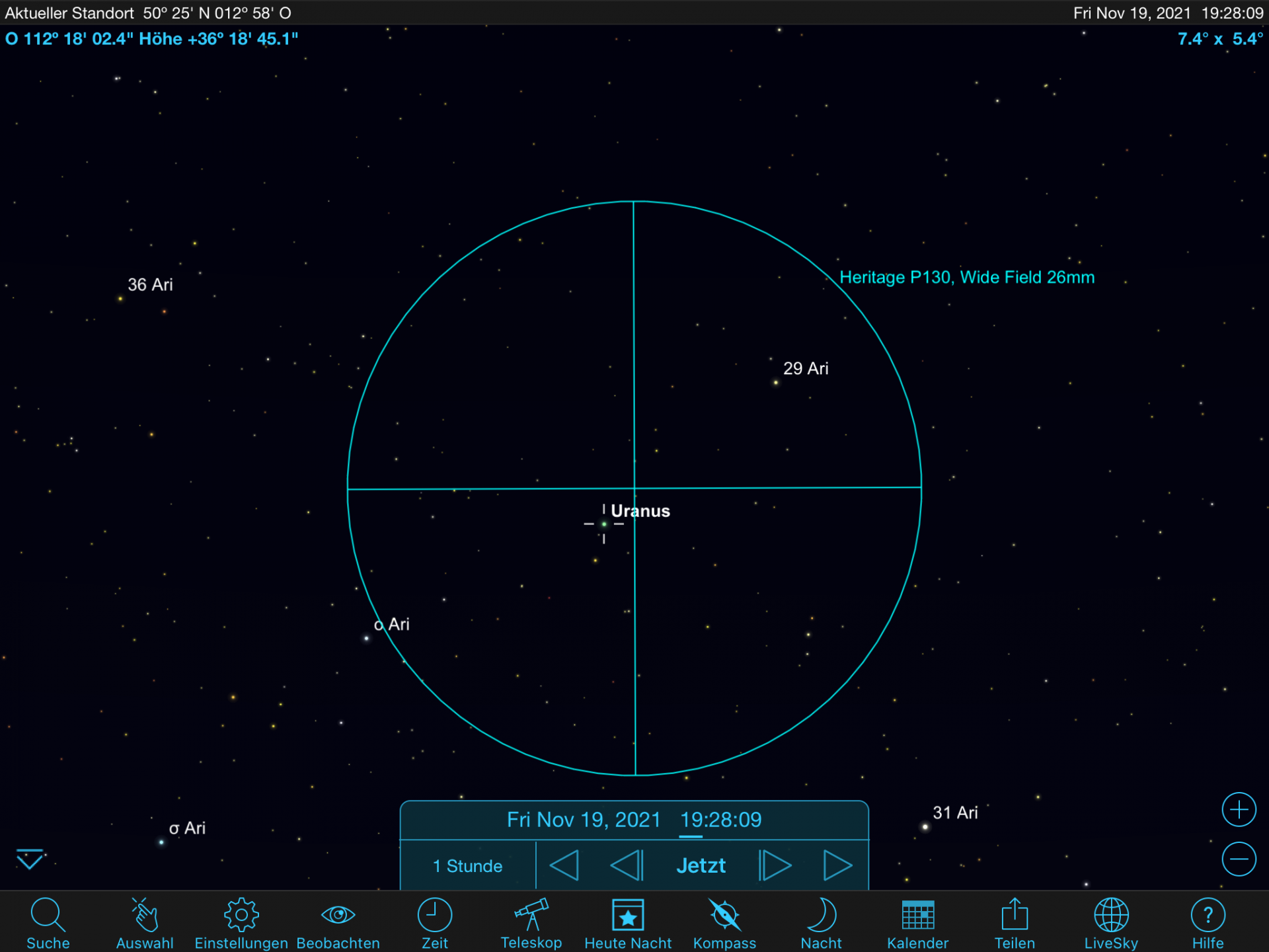

Uranus hat derzeit eine visuelle Größe von 3,8“. Anbei mal der Anblick im 26er Widefield in Biacchens Heritage (Skysafari). Uranus ist als winziges aber recht helles Scheibchen zu sehen.
Klaren Himmel
Guido
