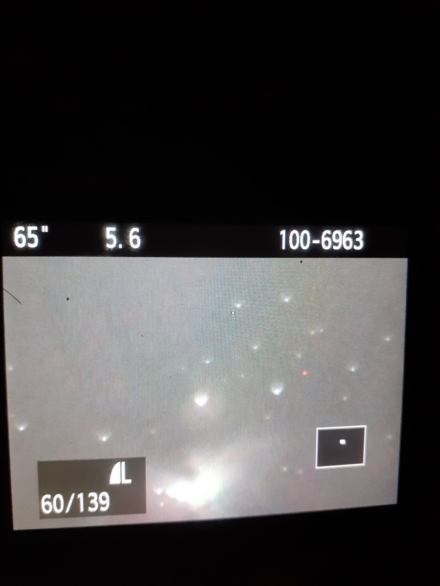

Plan war eigentlich den Orionnebel zu Fotografieren.
Also habe ich brav erst meine Darks gemacht und habe dann mit den Lights begonnen. In der Testaufnahme (ISO 800 Belichtungszeit 60 Sekunden) zeigte sich jedoch, dass die Sterne V-Förmig sind wie auf dem Bild. Verwendet habe ich ein Sigma 210 mm Objektiv und ein Ioptron Skytracker Pro+ Canon 600 D. Wie bekomme ich das Weg? Vielleicht auch durch Nachbearbeitung?
Hinzuzufügen ist, dass die Bedingungen eher Mies waren; Leichter Nebel und später dann Vollmond
Gar nicht. Ist ein Fehler im Objetiv. Linsen verspannt oder verkippt/dezentriert. Dürfte eine Mischung aus leichter Koma und Astigmatismus sein. Das Objektiv ist für Astroaufnahmen so nicht brauchbar. Hast mit der Linse schon öfter Sterne fotografiert? Das könnte sich auch legen, wenn das Objektiv vollständig ausgehühlt ist. Glaub ich aber eher nicht. Dazu ist der Fehler zu groß. Eine bessere Nachricht hab ich da leider nicht....
Ist ein bisschen undeutlich, aber ich würde sagen das ist Koma-und zwar sehr ausgeprägt.
Und wenn dem so ist bekommst du das nicht weg-das liegt am Objektiv.

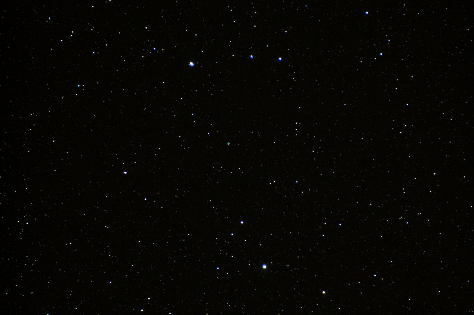

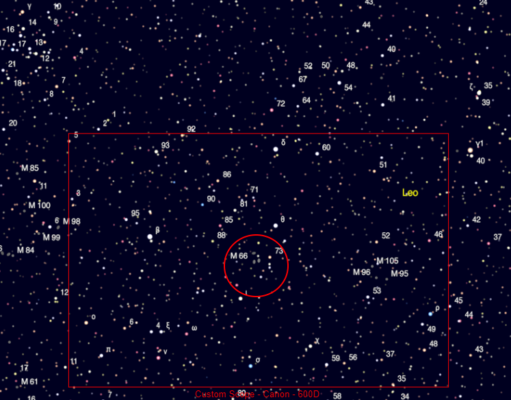

Hier mal von der Seite https://astronomy.tools/calculators/field_of_view/ einen Eindruck wie die Löwe Region mit 50mm an 600D aussieht.
Das rote Rechteck ist das Bildfeld, der rote Kreis zeigt die 3 Galaxien der Leo Triplets.

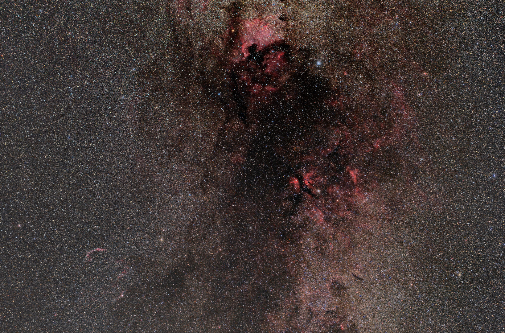

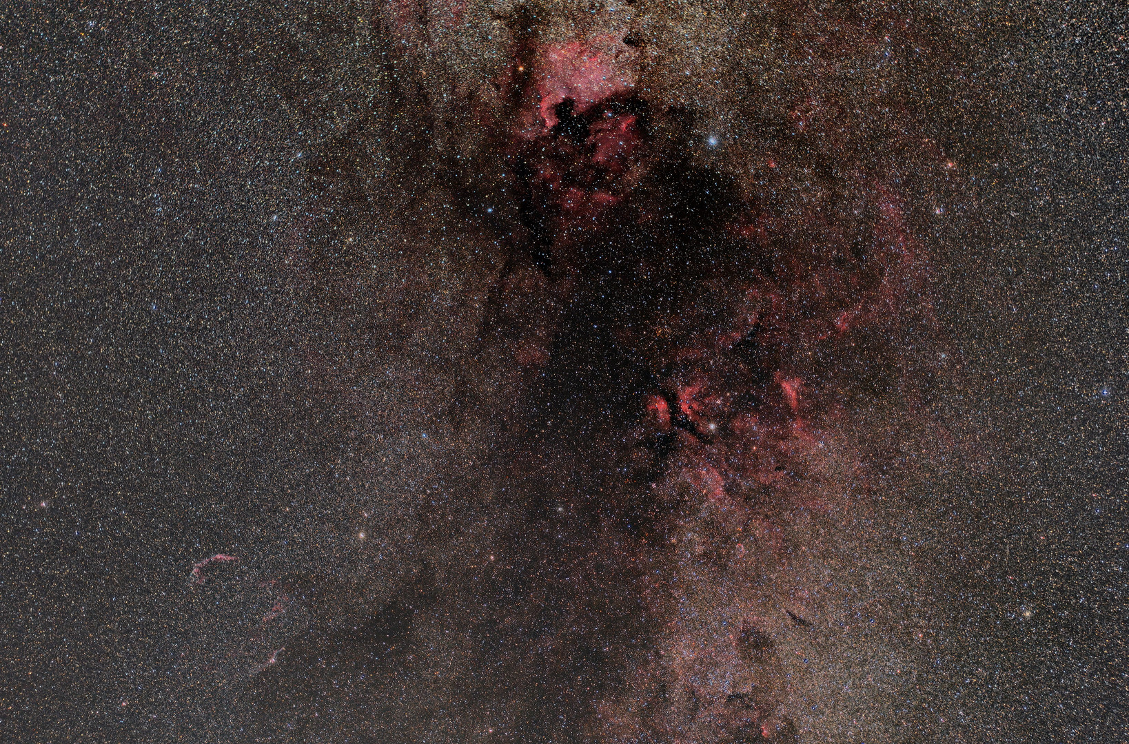

Bzw. hier mal eine meiner Aufnahmen mit 50mm an 600D der Region im Schwan:
Also große Strukturen ja, kleine Galaxien eher nein mit der von dir genannten Kombination aus 600D und 50mm.

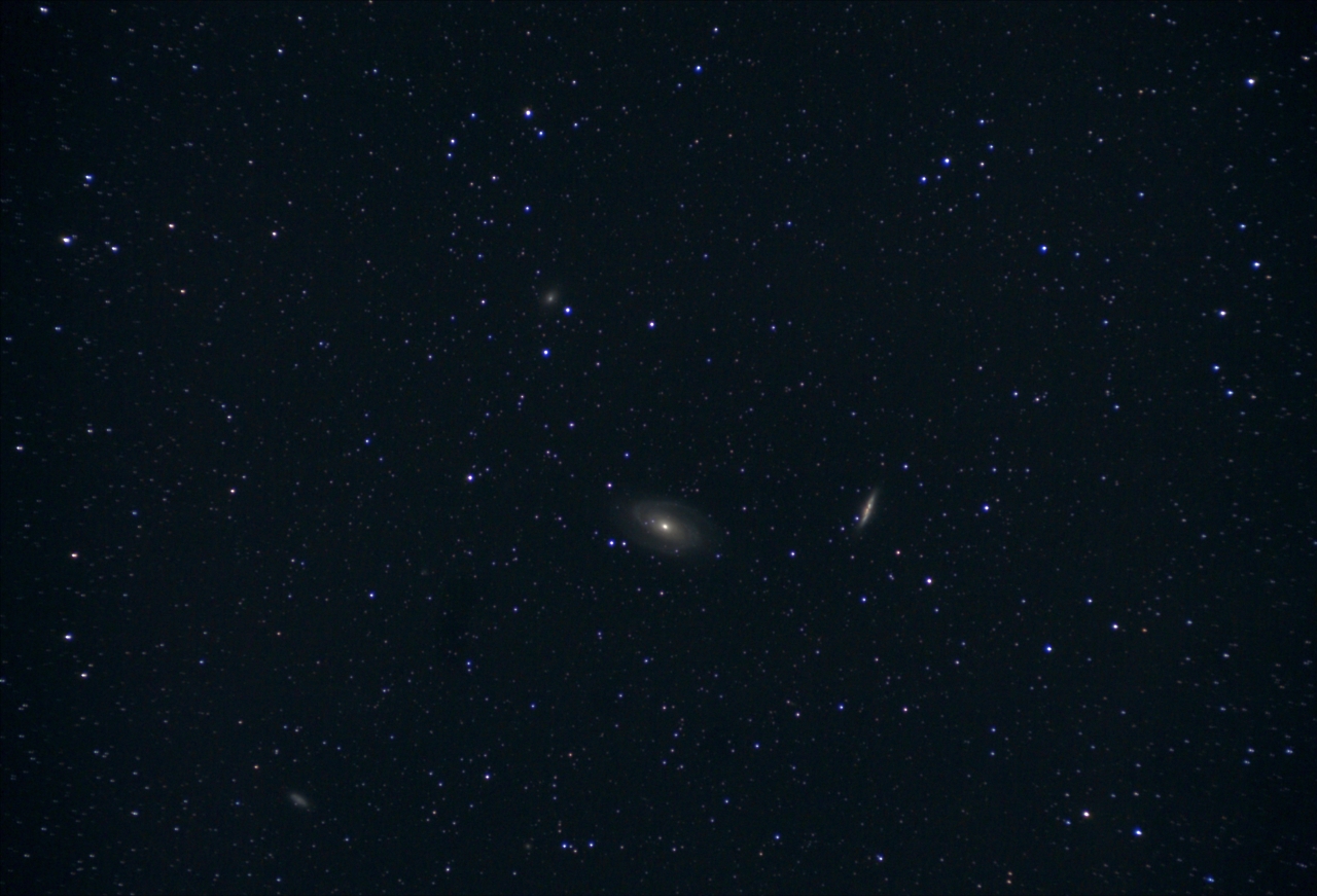

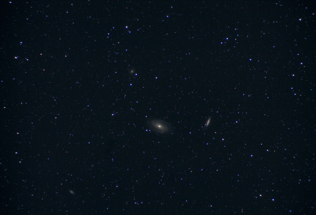

Hier ein Beispiel von M81/M82 mit billigem Canon EF 100-300 f/4.5-5.6 USM., Baujahr etwa 2008, bei 300 mm

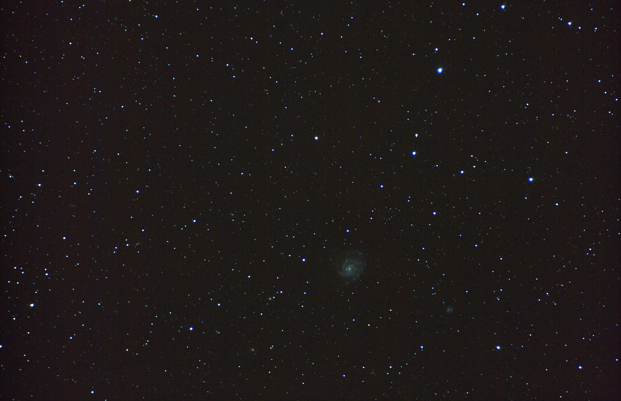

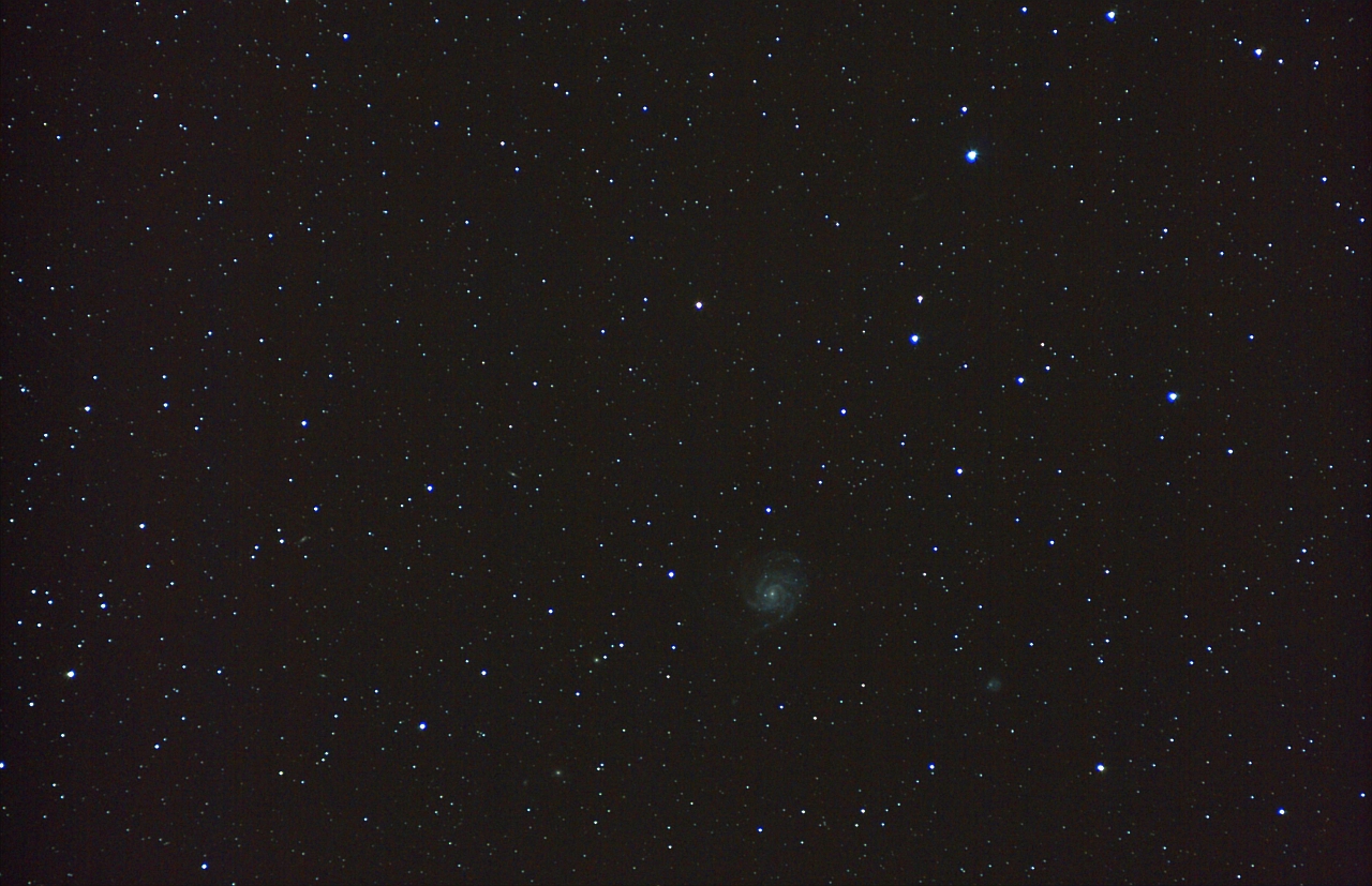

Und hier M101

Wie du siehst wurde in meiner Anfangsphase völlig ungeniert auf helle Objekte gehalten, teils ohne Flats und/oder Bias. Unglücklicherweise ist mir nicht mehr bekannt, auf welcher Festplatte sich die Rohdaten dieser Belichtungen befinden, um dir näherer Hinweise zur Blende zu geben, offen war sie definitiv nicht! Also einfach mal abgeblendet auf helle Objekte draufhalten! Nach Mitternacht erscheint bald M13, ein schönes helles Anfängerobjekt für 200 mm Brennweite

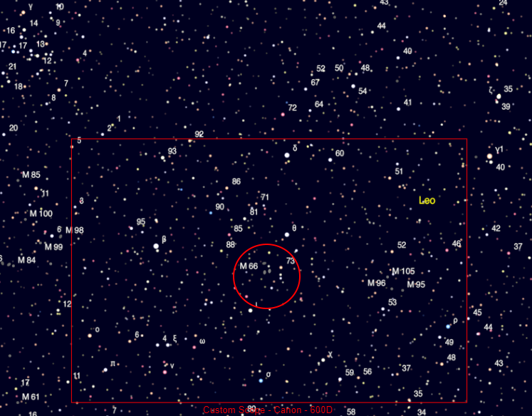

Den Anhang 187497 betrachten
Bzw. hier mal eine meiner Aufnahmen mit 50mm an 600D der Region im Schwan:Den Anhang 187498 betrachten
Den Anhang 187615 betrachten
