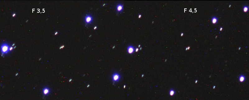

Hallo Holger,
ich versuche gleich mal ein Bild online zu stellen, es geht um folgendes:
Bei Offenblende sind nur die wenigsten Objektive wirklich im Optimum, man geht davon aus, dass das Abblenden um 1 - 2 Blendenstufen, beim Sonnar würde ich 5.6 wählen, das Bildergebnis erheblich verbessert. Das wären 1 1/2 Blendenstufen. Weiteres Abblenden, wenn z.B. Sterne überstrahlen, bringt außer einem Ansteigen der Beugungserscheinungen, meistens nichts mehr.

Link zur Grafik: https://photos.google.com/photo/AF1QipNYLSRw8ta9zFo5RAs7gHaSPPISNZ_SdOTFpao4

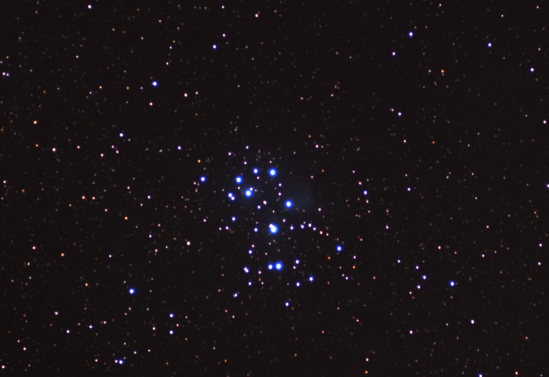

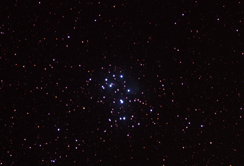

Hallo Holger,
Zitat von komposer:
...Wenn ich die Blende nun auf 4,0 oder 4,5 herabsetze...
Ich hoffe, Du bist nicht böse, wenn ich unten Beispielfotos anfüge, die etwas von Deinem Setup abweichen (EOS 1000Da und Orestor 135), möglicherweise interessiert Dich dieser Vergleich dennoch:
Bild 1 @ f/2.8: 10 x 240 Sekunden bei ISO 400, 5 Darks, 5 Flats, 5 Bias
Bild 2 @ f/4.0: 8 x 300 Sekunden bei ISO 400, 5 Darks, 5 Flats, 5 Bias
Sehr ähnliche Bedingungen, gleiche Gesamtbelichtungszeit. Lediglich gestackt, als JPG verkleinert und eingestellt, also relativ identisch :)

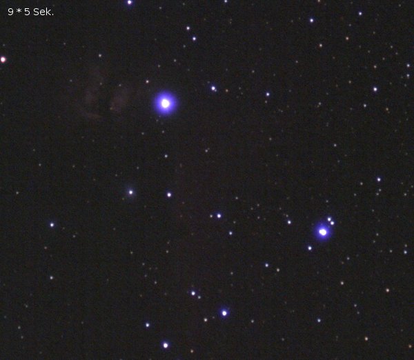

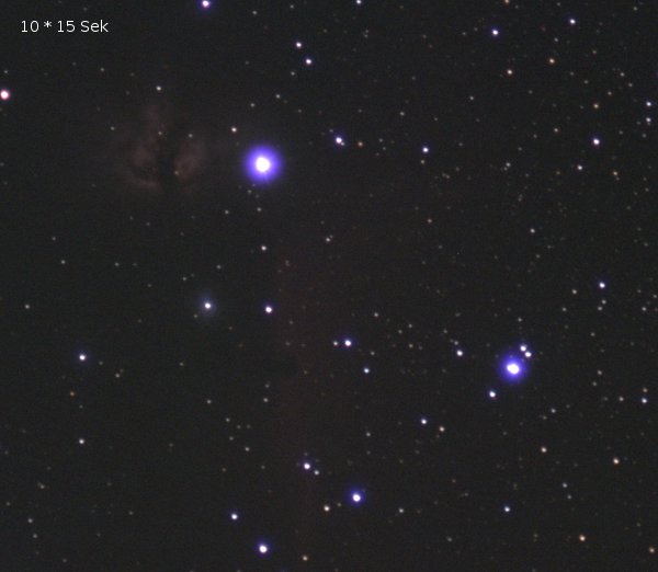

Jeden Monat gibt es ja nur eine begrenzte Phase ohne störendem Mond. Diesmal konnte ich wetterbedingt da nur einmal an dem Mittwoch Aufnahmen machen und mir 2 Objekte vornehmen.
Da will man natürlich nicht durch ungünstige Vorgaben eine ganze Session versauen.
Ich hatte nach dem Orionnebel auch noch einmal kurz angetestet was ich wohl bei meinem nächsten Zielobjekt dem Pferdekopfnebel erwarten kann.
Jetzt hatte ich da mit 5 Sek und 15 Sek. aufgenommen und eben extra einmal 9*5 Sek. mit 3*15 Sek. verglichen, siehe Anhang.
Da wirkt auf mich das 3*15 Sek. Bild besser und schon sind da meine Sorgen wieder, dass ich durch das Abblenden doch zu wenig Licht einfangen könnte.
Allerdings ist das mit der anderen Blende vielleicht ja auch nicht zu vergleichen mit den Bildern bei unterschiedlichen Belichtungszeiten. Keine Ahnung, da fehlen mir die Erfahrungen.
Soll ich da lieber in der gleichen Zeit mehr Licht sammeln bei Offenblende und die Halos in Kauf nehmen oder lieber mehr abblenden. Tja, ich bin da hin und hergerissen.
Ich habe die Halos ja auch in vielen Bildern im Internet gefunden, sind die üblich oder findet Ihr die eher störend ?

Heiko, Jörg, Norbert:
Die Sache mit dem Signal-Rauschverhältnis ist schon recht komplex. Lassen wir mal bei mir Bias außen vor. Ich denke nicht, dass dies hier extreme Auswirkungen haben wird, habe aber verstanden, dass es bei kürzerer Belichtungszeit relevanter wird.
Ihr habt mich da aber zum Experimentieren mit meinen Aufnahmen angeregt.
Nun bin ich bei den Plejaden und dem Orionnebel zu ziemlich unterschiedlichen Ergebnissen gekommen.
Orionnebel:
Ich hatte für den Kern auch 115 x 5Sek. belichtet.
Jetzt habe ich extra nochmal 38 der 15 Sek. Bilder gestackt. Nun muss ich das Histogramm des 5 Sek. Summenbildes natürlich mehr hochziehen um die Helligkeit des 15 Sek. Bildes zu erreichen. Und tatsächlich, das Endergebnis ist vom Rauschverhalten und dem Nebeldetails recht ähnlich.
Plejaden:
Hier hatte ich leider nur 29 x 5 Sek. für die hellen Sterne aufgenommen. Verglichen mit 9x 15 Sek. & dann sogar noch mit 6 x 15 Sek.
Logisch, das Histogramm musste ich wieder angleichen und hochziehen. Das Rauschen der 5 Sek. Aufnahme war aber deutlicher sichtbar als bei der 9x15 Sek. Aufnahme und ähnlich der mit 6 gestackten 15 Sek. Aufnahmen.
Schlimmer war aber, der schwächere bläuliche Nebelanteil in der Nähe der oberen beiden Sterne und links darunter war kaum bzw. eigentlich gar nicht mehr zu erkennen. Egal wie sehr ich da das Histogramm bearbeitet habe, nur der hellere Nebel beim Stern rechts unten war zu erkennen.
Selbst in dem Summenbild der 6 x 15 Sek. Aufnahme war trotz deutlich geringerer Gesamtbelichtungszeit mehr vom Nebel zu sehen.
Da sehe ich meine Bedenken ein wenig bestätigt. Eventuell ist die Lichtausbeute bei nur 5 Sek. so gering, dass die schwachen Nebelgebiete nicht mehr erfasst werden, egal wie viele Kurzbelichtungen ich da mache.
Beim Ablenden wäre dies vielleicht ja ähnlich und ich würde z.B. 2 Stunden Aufnahmen sammeln ohne nennenswerte Verbesserungen.
Naja, ist wahrscheinlich schwierig vorherzusagen, da muss ich wohl doch den Versuch wagen. Ich habe mir jetzt eine 3cm Blende mit kleiner Tau&Streulichtkappe gebastelt. Zu einer Vignettierung sollte es bei dem kleinen Sensor der Asi ja eigentlich nicht kommen. Ich habe das ja beim 55mm Objektiv genauso gemacht. Mir sind die Sterne ohne die vielen Spikes der Blendenlamellen doch lieber.
Mal sehen wie sich das Ablenden von 3,5 auf 4,5 auf die Sternabbildung auswirkt. Das kann ich ja auch mit Mond am Polarstern testen.
Holger

einen kleinen Test konnte ich gestern noch machen. Leider nur eine kleine Woklenklücken und keine Zeit zur genauen Polausrichtung. Daher die Verzerrungen aber es ist doch deultich sichtbar wie sich die Halos reduzieren. Ich habe dabei die F4,5 Bilder im Histogramm den F3,5 Bildern angeglichen.
Irritierend finde ich die andere Form der kleiner gewordenen Halos. Nicht mehr symetrisch kreisförmig um den Stern herum sondern eher oberhalb. Das kann ich zwar mit Farblayer zurechtrücken korrigieren, aber es wundert mich schon.
Vielleicht liegt es ja an dem Drift, allerdings war der bei der F3,5 Aufnahme ja auch vorhanden. Kann auch sein, das die 3cm Blende nicht genau mittig oder etwas verkippt ist. Keine Ahnung ob sich da eine minimale Abweichung derart auswirken kann.
Naja, bei besserer Nachführung und punktförmigen Sternen sieht das hoffentlich anders aus.
Holger
