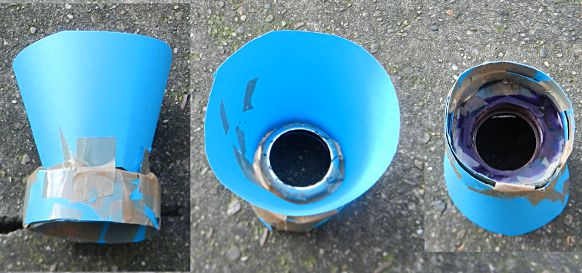

Hallo Jörg,
ich weiss jetzt warum die blauen Halos nicht zentrisch waren.
Schuld ist nicht der Drift sondern die Blende (siehe Anhang).
Ist die nur leicht verkippt auf das Objektiv gesteckt tritt das auf. Ich konnte gestern Nacht schon am Livebild erkennen wie sich die Position des Halos je nach Kipprichtung ändert und bei genauer Ausrichtung auch zentrisch ist.
Das hätte ich nicht gedacht, dass so kleine Abweichung derartig gravierende Auswirkungen haben können. Es wird ja nicht an der trichterförmigen Taukappe liegen, die dürfte doch nicht im Strahlengang liegen. Also muss es ja an der dann nicht ganz senkrecht zum Objektiv liegende kreisförmige Öffnung liegen.
Holger
