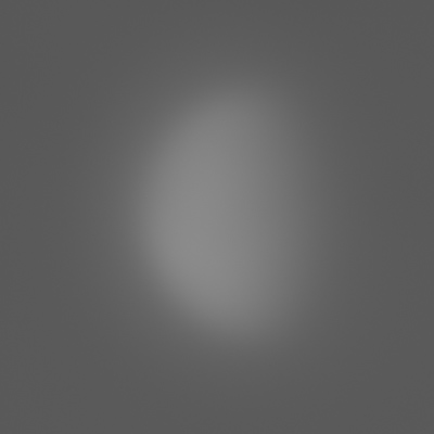

Nur, um mal deutlich zu machen, wo wir herkokmmen (bzw. was die Basis meines UV-Ergebnisses war): Das ist das unbearbeitete Stackbild:
ja, der UV Kram ist schwierig, aber wenigstens zeigt sich Venus mit ihrer Helligkeit noch sehr kooperativ :)
Dieses Frühjahr gabs ja eine lange Hochdruckphase mit oft guten Bedingungen, ich habe 3 Wochen lang fast jeden Abend aufgenommen, aber aus der ganzen Zeit nur 2 brauchbare Bilder herausbekommen...
Ja, die Qualität als Ausgangsmaterial härtte ich gern mal, Holger.
Dazu waren aber heute weder Seeing noch Transparenz angetan. Zudem wird UV am C14 immer etwas flauer aussehen als an einem Newton. Ich nehme aber trotzdem mal an, dass Du den Hintergrund Deines Summenbildes auf schwarz gesetzt hast und er in der Aufnahme auch eher mittelgrau war, oder?
