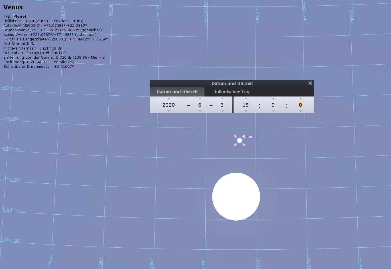

Nächsten Mittwoch, am 03.06.2020 ist es wieder soweit: Venus steht in unterer Konjunktion zur Sonne.
Ich habe, wenn immer möglich, die unteren Konjunktionen - und natürlich auch die Venusdurchgänge - der letzten Jahre beobachtet. Diesmal wird es aber besonders sportlich. Der Abstand ist geringer als ein Sonnendurchmesser.
Dieser Beobachtungsaufruf ist daher nur für Leute gedacht, die bei völlig klarem Verstand, ausgeschlafen, absolut nüchtern und sehr erfahren in Sachen beobachtende Astronomie sind! Denn leistet man sich einen Fehler, kann das zur Erblindung führen.
Die untere Konjunktion ist am 03.06.2020 um 19:44 Uhr. Ich habe aber vor, mir die Konjunktion schon etwas früher, so ca. ab 14:30 Uhr anzuschauen. Ungefähr um 15:00 Uhr steht Venus oberhalb der Sonne. Da es nachmittags ist, verringert sich der Höhenwinkel mit der Zeit. Ich werde mich mit meinem 80er Refraktor inkl. Sonnenfilter (!) zu positionieren, dass der obere Rand der Sonnenscheibe gerade noch oberhalb eines Dachfirsts zu sehen ist. Dann warte ich, bis die Sonne hinter dem Dach verschwunden ist (plus einige Minuten Sicherheitszuschlag). Schließlich Sonnenfilter entfernen und Venus gucken. Wahrscheinlich werde ich das Bild durch einen doppelten Polfilter abdunkeln. Schadet nicht.
Die Angaben zur Venus-Helligkeit differieren übrigens je nach Algorithmus ziemlich stark. Stellarium 0.16.0 gibt -4,2 mag an (ohne Extinktion). Die aktuelle Version (0.20.1) gibt -3,1 mag an (Algorithmus Explanatory Supplement (2013)). Stellarium mobile sagt -2,6 mag. Skysafari nennt -3,7 mag. Wichtig ist nur, dass die Venus hell genug ist, um sich gegen den überaus hellen Himmelshintergrund in Sonnennähe abzusetzen.
