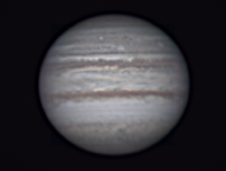

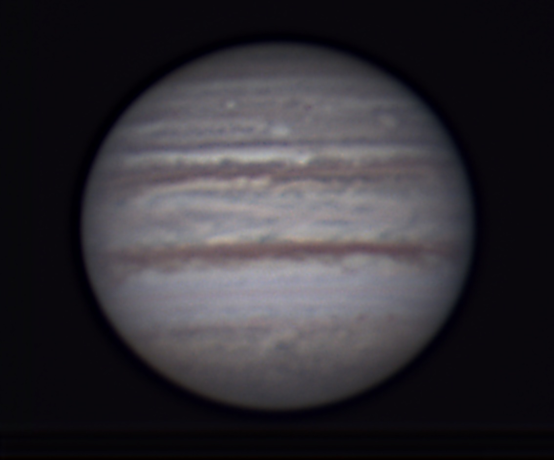

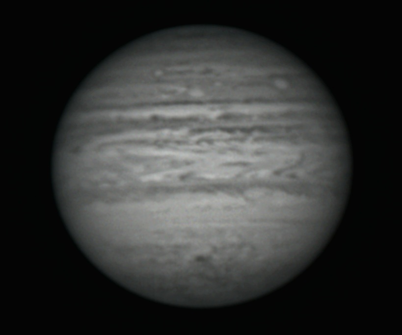

Hallo Leute,
derzeit geringe Luftdruckgegensätze mit instabilen Verhältnissen. Dünne Wolken, Nebel, klarer Himmel und spontaner Platzregen, wechseln sich bei recht schlechtem Seeing S4/10 ab. Also hab ich die Zeit zum Testen genutzt und jeweils 90s Videos gemacht.
Einmal ohne ADC, einmal mit ADC und einmal mit IR Passfilter. Alles mit ASI462 3x TV Barlow und Paracorr, bei 40° Höhe.
Bei Verwendung des ADC wird das Bild zu groß für das mässige Seeing, Da wäre eine schwächere Barlow angebracht, bei gutem Seeing dürfte es aber passen. Den ROI mit ADC muss ich grösser machen, daher weniger fps, weniger Bilder zum Stacken. Am Livebild fällt auf, dass der Rand Jupiters mit ADC farblich schöner wird.
Bei den Vergleichsfotos ist kein wesentlicher Vorteil des ADC zu erkennen, bei besserem Seeing oder niedriger Objekthöhe wird das anders sein. Beim IR ist das Livebild ruhiger, hat mehr Kontrast und deutlich mehr Schärfe.
Reihenfolge: IR,ADC,ohne ADC
CS Mike
PS Auf korrekte Farbe habe ich keinen Wert gelegt, es ging mir nur um die Details.
2022-10-10-2144_6-U-RGB_lapl5_ap10_4.jpg2022-10-10-2139_5-U-RGB_lapl5_ap10_4.jpg2022-10-10-2131_1-U-RGB_lapl5_ap10_5.jpg
Hallo Mike,
welches Bild gehört denn zu welcher Aufnahme? Das erste IR Pass ohne ADC, dann OSC ohne ADC und OSC mit ADC? Oder hast du beim letzten Bild das IR als Luminanz drüber gelegt? Das mittlere sieht auf jeden Fall am weichsten aus.
Die Auflösung ist halt durch das Seeing nicht so toll. Das ist so etwa das Level, dass ich mit meinem 5"er hinbekomme. Mit dem 5" ist allerdings in der Regel der Grün-Kanal der schärfste. Es limitiert meistens die Optik und nicht das Seeing. Bei meinem 12"er ist es anders. Da kann ich selten die Auflösung der Optik ausreizen. Hier ist es so, dass meistens der Rot-Kanal der beste ist. IR verwende ich allerdings nicht, weil mir die Ästhetik an den Planeten nicht gefällt. Für Mond mit der Mono wäre das aber interessant.
Die Frage ist, wie der Vergleich bei sehr guten Bedingungen an einer großen Optik ausgeht. Bei schlechten Bedingungen wird der Unterschied nicht so groß sein.

Hallo Joachim, die Reihenfolge hab ich angegeben:IR, ADC, ohne ADC.
Unter S5 lohnt es sich für mich nicht an Jupiter gute Videos zu machen, aber der Test sagt immerhin aus, daß bei recht miesen Bedingungen, der ADC bei 40° Höhe an Jupiter mit der ASI nichts bringt, Der IR Filter aber sehr wohl.
CS Mike
