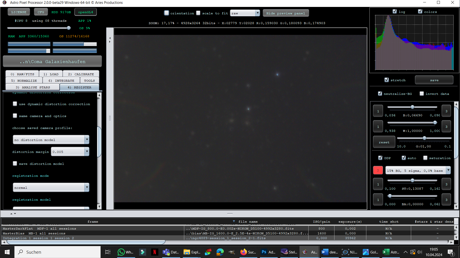

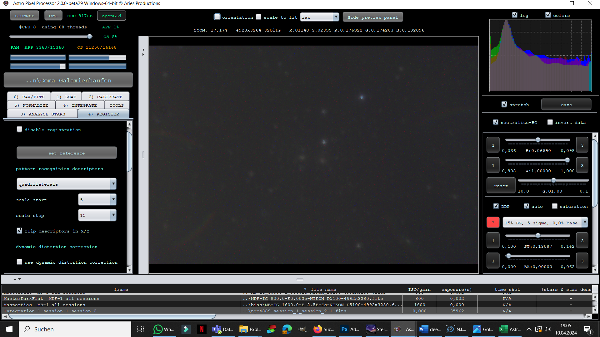

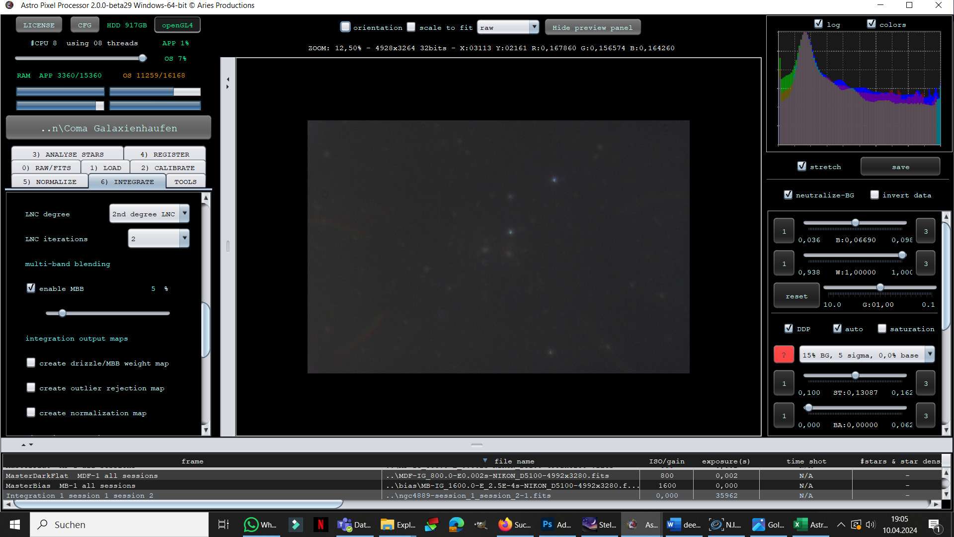

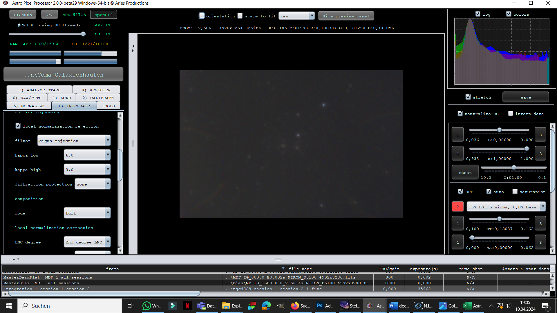

Ich wollte gerade den Coma Galaxienhaufen von den letzten 2 Nächten stacken, doch als Astro Pixel Prozessor fertig war, war der Stack komplett verschwommen (Anhang). Ich habs dann nochmal probiert und folgende Einstellungen bei Punkt 6 geändert: Enable Mbb von 20% auf 5% runtergesetzt und beim pixel interpolations filter hab ich statt Cubic B spline den lanczos 3 verwendet.
Ich hab im Anhang meine Einstellungen angehängt die ich eingestellt hatte. Hab aber sonst alles andere auf Standard gelassen.
Bei Anzahl der Sterne hab ich übrigens 2000 eingestellt

Sieht aus als hättest du Sigma clipping o.a an.
Mach das mal aus, stack das ohne, sieht wie die Rejectionmap aus.
Und du schreibst, du hättest MBB "Multi-Band Blending" aktiviert "enabled", handelt es sich ums Bild, um einen MOSAIC ?
weil MBB ist gerade für MOSAIC's gedacht..

Hab das Problem gefunden, hab die Anzahl der Sterne runterstellen müssen. Ich habs grad mit 80 Sternen gestackt, da gings problemlos.
Warscheinlich lags daran, dass APP die Sterne mit Hotpixel o.Ä. verwechselt hat
