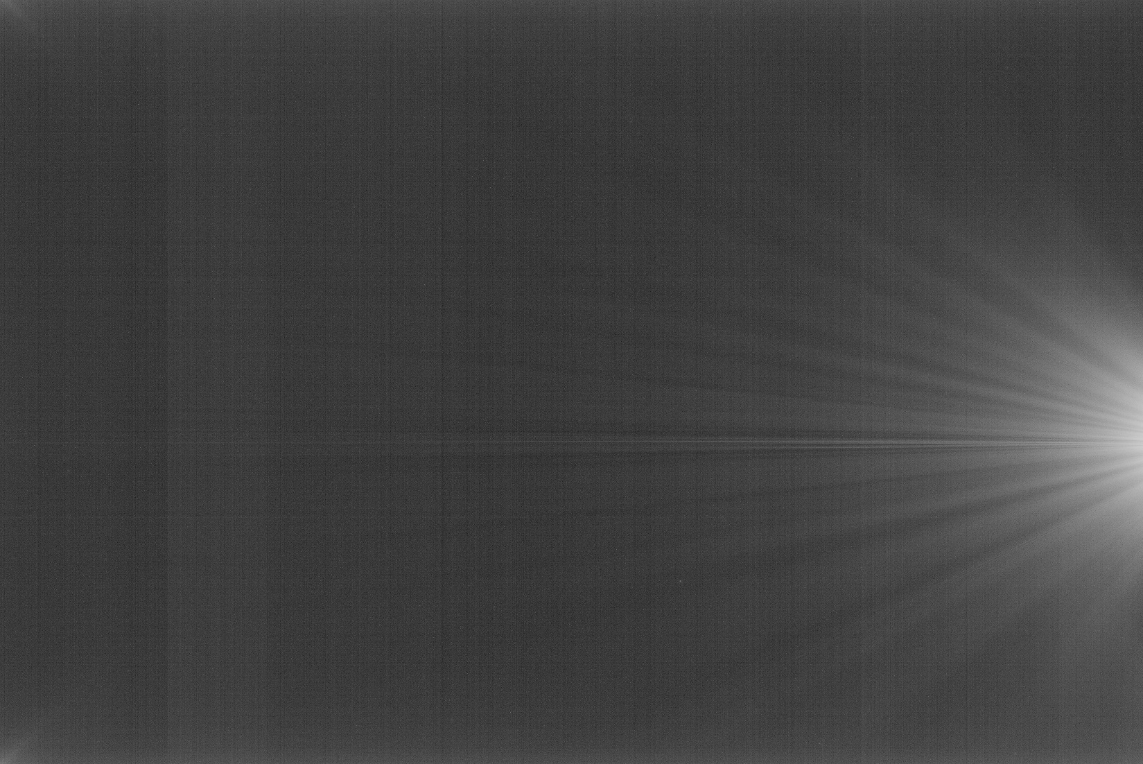

Hier mal das Ghostbanding im MasterDark 180s Gain 0. Die Streifen sieht man im fertigen Light nicht mehr so stark, aber der Glow bleibt sichtbar.
Mit gain53 oder 111 ist dann im Endergebnis alles verschwunden.

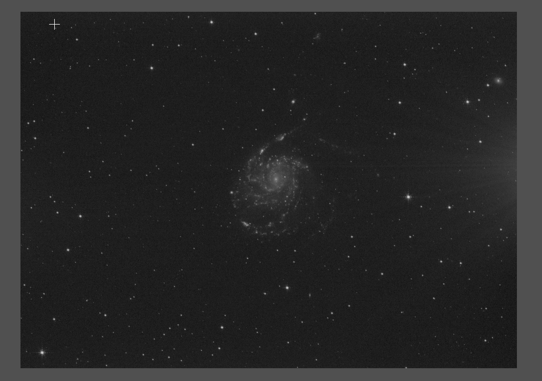

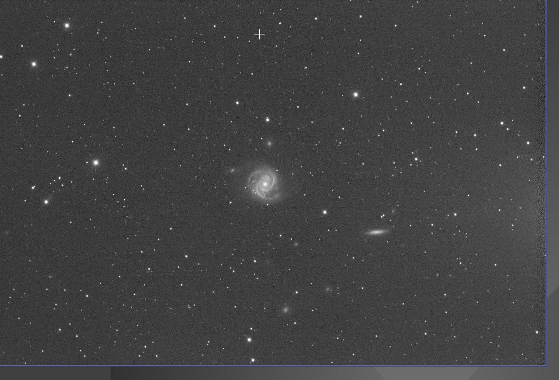

So... jetzt kommt der Hammer! Ich hatte das schon mal vor längerer Zeit gepostet, da wurde mir jedoch nicht so recht geglaubt. Aber das ist der Beweis.
Ich habe jetzt eine Vielzahl von Aufnahmen durchgesehen sowie erneut gestackt.
IMMER wenn ein Meridian Flip erfolgt war, wird das Dark falsch rum abgezogen und das AmpGlow ist auf den fertigen Bild drauf. Bei allen Bildern bei denen kein Flip erfolgt ist, ist das AmpGlow nach dem Stacken weg!
Ich weiß, die Kameraposition bleibt gleich, dennoch werden sie in DSS aber auch PI anders rum angezeigt nach dem Flip. Ich vermute das Dark wird wohl dann vor dem Alignment in diesem Fall abgezogen.
Als Beispiel mal ein paar Screenshots. Alle BLZ sind ziemlich auch gesamt gleich lang und alles HAlpha.
Bei M78 erfolgte kein Flip!

Die gesamte Kalibrierung (nicht nur die Subtraktion des MasterDark) MUSS grundsätzlich vor dem Alignment duchgeführt werden. Wenn Du das in anderer Reihenfolge machst, ist es verkehrt. Das ist keine Frage des verwendeten Programms (DSS / PI), sondern eine Frage des Workflows (des Arbeitsablaufs).

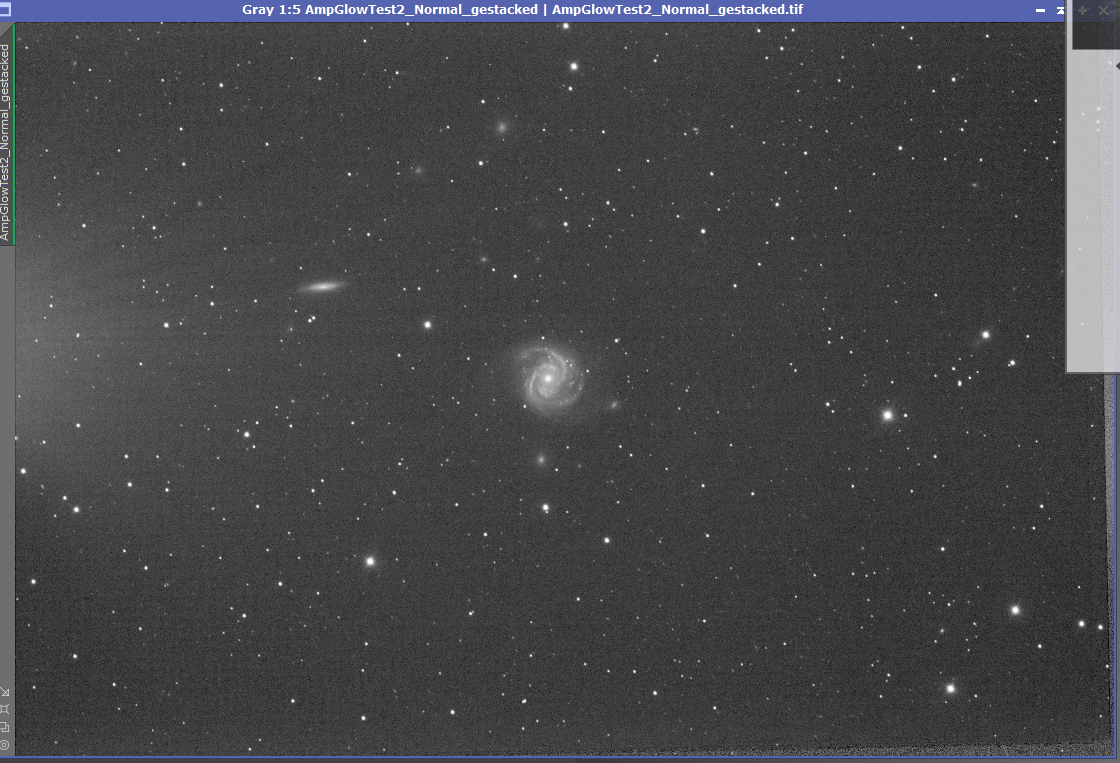

Sebastian hat mir die Lösung gebracht. Ich habe eben M100 Halpha mal mit Weighted Batch Preprocessing gestackt. Und es ist weg und sieht zudem noch vie besser und glatter aus!
Es erstellt mir hier high low rejection je noch ein Bild? Das ist wohl zu löschen?
Ich füge nochmal zum Vergleich den screenshot an. Einmal aus DSS und einmal aus PI. Hm... da müsste ich ja alle meine Bilder nochmal neu machen :)
Das werde ich in Zukunft verwenden!
