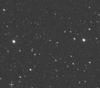

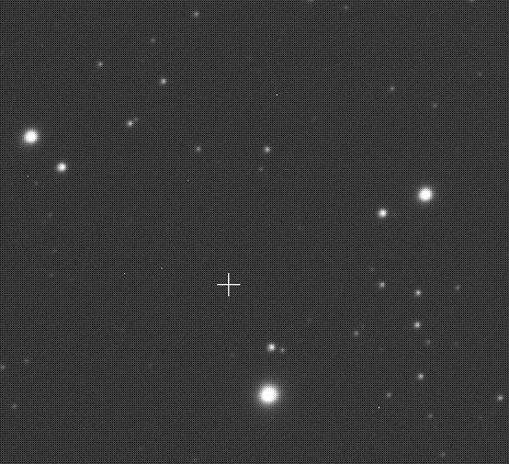

In den letzten Nächten konnte ich endlich meinen neuen SharpStar 76/342 APO ausprobieren. Ich habe Bilder mit und dem Optolong L-eXtreme dual-band Filter gemacht und ohne Filter.
Ich kann bei meinem APO den Filter so platzieren, das die Weglänge zw. Sensor und Flattner unverändert bei 55 mm bleibt, aber die Sterne verzeihen.
Einmal ziehen die Sterne ganz leicht in die Ecke (ohne Filter) und einmal werden die Sterne "quer" verzogen. Auf beiden Bilder ist die gleiche Bild-Ecke (links unten) zusehen. In den anderen Ecken sieht es analog ähnlich aus, also von der Mitte des Bildes gesehen. Es gibt nur eine ganz leichte Verkippung.
Kann mir jemand sagen, wie ich die Weglänge verändern muss (vergrößern oder verkleinern), damit möglichst runde Sterne bekomme? Oder was muss ich machen?
laufen die Sterne nach außen - Abstand vergrößern
laufen die konzentrisch um die Bildmitte - Abstand verkleinern
Achtung bei Verwendung von Filter ca 1/3 der Filterdicke dazurechnen.
beim Optolong ca 0,7mm

@ Franz: Anscheint verstehe ich es nicht. Denn wenn ich die 55 mm bei behalte und dann noch die 0,7 mm des Filters dazu rechne, bin ich bei 55,7 mm, also hat sich der Abstand zw. Sensor und Flattner "optisch" vergrößert. Also müssten dann die Sterne nach außen laufen, aber mit dem Filter tuen sie doch genau das Gegenteil (siehe Bild "Stern quer zur Ecke"). Oder?

wenn die Sterne quer zur Ecke sind solltest du kürzeren Abstand wählen. Auch wenn 55mm empfohlen ist. Musst du testen.

versuch mal 55,4 mit dem Filter bzw 54,7 ohne Filter
