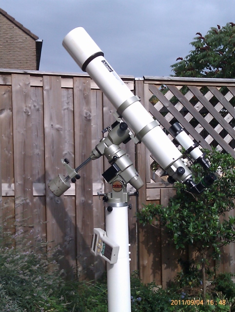

Nachdem vor einigen Tagen der Vixen-102/900er Fluorit ins Haus kam, stellt sich natürlich die Frage nach dem Vixen-ED102/920 ... behalten oder weggeben? Zwei 102er? Nun gestern auf den Balkon und beide nacheinander an gleichen Objekten ... man kann kurz zusammenfassen: der ED hat die gleiche exzellente Bild"klasse" wie der FL - einfach r i c h t i g gut. Klar, am Mond und an der Venus zeigte er doch natürlich bei höheren Vergrößerungen dieses Quentchen mehr an Farbe als der völlig farbneutrale Fluorit. Ansonsten der ED - ein wirklich klasse Optik. Seeing war tatsächlich mal besser - also an die Doppelsterne: der 102er "muss" ja laut Dawes ca 1"1 trennen können. Der hier nächstliegende DS zeta Cancri - mit seinen 1"14. Den löste der ED einfach mal gut auf: beide Sternscheibchen mit einem kleinen schwarzen "Zwischenraums-Streifen". Klasse.
Dann der "Whopper" - in den Seeingmässigen-lucky moments meinte ich, Sirius B - das wäre meine Erstsichtung!! - gesehen zu haben. Schon an der richtigen Position aber eben nur - Sirius A ist ja nun der Flackermann - Blickweise. Grenze zwischen Einbildung und Sichtung ist hier ja fliessend. 100% kann ich es nicht sagen - aber da "kann schon was gewesen sein". Weiter zum 1"0 DS 52 Ori: deutlich sichtbare "8" bei den beieinander liegenden Komponenten. Und ein kleiner fieser
DS-Tester: STF/Struve 694 AB (8m6 & 8m7 / 1“5; zwischen den Hörnern des Stieres) - einfach getrennt, obwohl der DS an und für sich recht dunkel ist. Mond ...Plato: in den ruhigen Momenten konnte ich erstmals drei Kleinkrater sicher sehen, einen dazu unsicher (184/263). Und - trotz des schon recht tief im SW stehender Position - blickweise die E-Komponente im Orionnebel. Dabei darf man nicht vergessen - wir reden hier von einem ca 4er Stadthimmel aus Stuttgart.
Kurz: so ein Vixen 102er ED ist einfach ein richtig gutes Teleskop und macht viel Spass. Reicht eigentlich aus, ob es der Fluorit wirklich sein "muss" - nun, das muss Jede/r selbst wissen. Klar - bietet letzterer das farbneutrale "Quentchen" mehr, aber, das würde "nur" am Mond oder den Planeten etwas auffallen. Sonst wohl eher - nada. Und genügsam ist so ein Vixen ED auch noch: reicht doch eine NP auf stabilem Stativ oder einer Säule locker aus.
Aber zwei 102er machen dann letztlich keinen Sinn - und da das Bessere "der Feind" des Guten ist, werde ich den 102er ED abgeben. Schon schweren Herzens, aber wie gesagt; zwei 102er der fast identischen Oberklasse machen wenig Sinn.
Wer von Euch hat noch das Glück, so einen ED 102/920 nutzen zu können? Wie sind Eure Erfahrungen?
