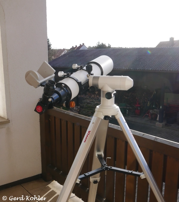

Hallo Raphael,
für einfaches, schnelles Beobachten benutze ich mit viel Freude die Vixen Porta. Meistens kommt darauf das Zeiss 63/840, aber auch ein Skywatcher 120/600 zum Einsatz. Man kann manuell ausrichten (Rutschkupplungen mit justierbarem Widerstand) und in beiden Achsen mit Schneckenräder fein bewegen. Das ist gerade bei azimutalen Montierungen schöner als irgendwelche Tagentialtriebe, die man immer wieder zurückstellen muss.
Schau mal mit etwas Geduld hier im Forum, da gibt es immer wieder welche gebraucht (sollte maximal so € 150,- kosten).
Viele Grüße Gerhard

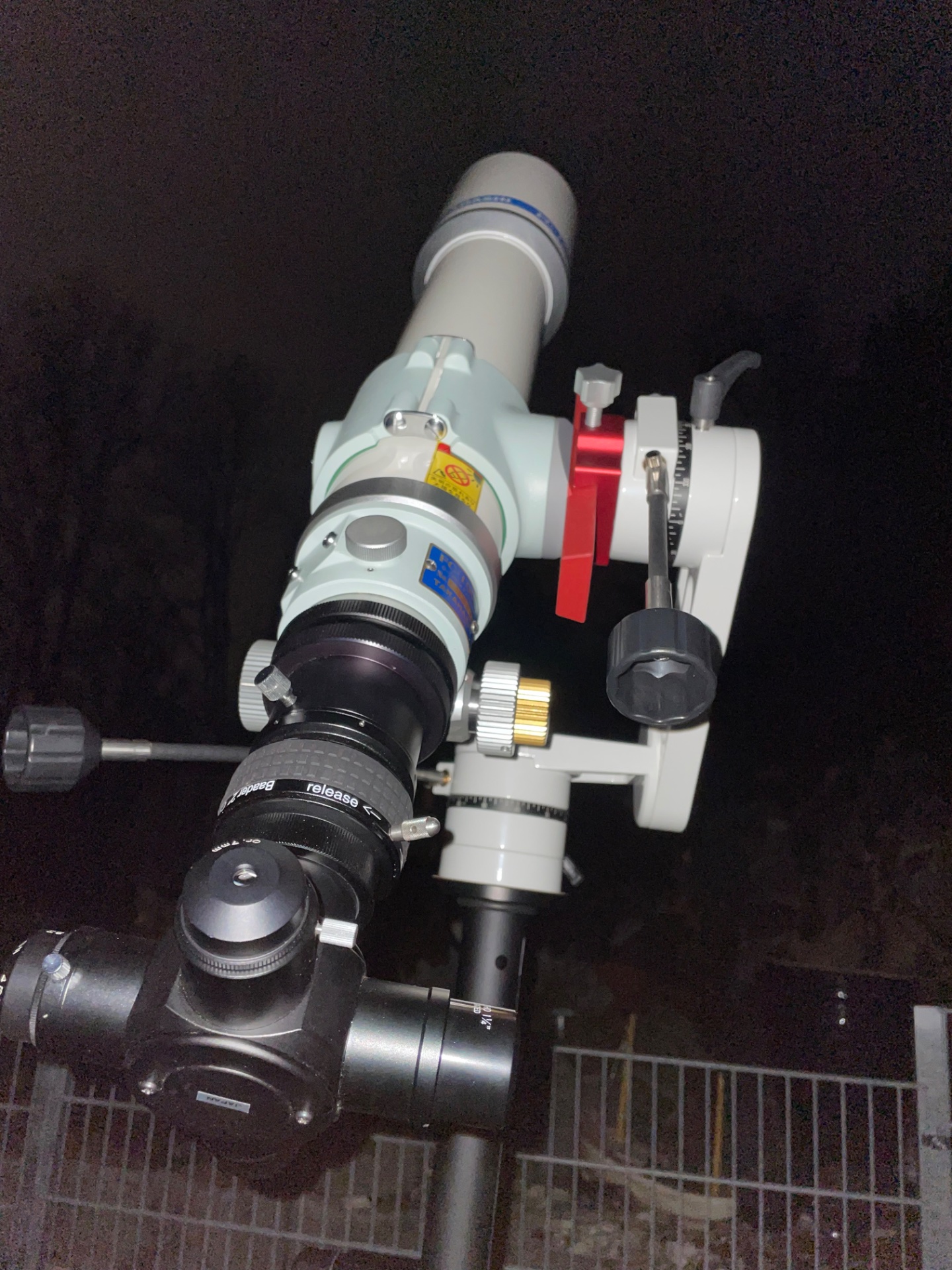

Hallo Raphael,
im original hat die Porta, glaube ich, zwei feste Hebel für die Feinbewegungen. Meine hat biegsame Wellen, die ich schon ein mal gegen andere eingetauscht habe, weil bei den angebrachten die Köpfe der Klemmschrauben zu dick waren und in manchen Positionen am Gehäuse anstießen.
Den Winkel der Gabel kann man verändern. Bei mir war die senkrecht, für die Refraktor Nutzung habe ich sie schräg eingestellt. Das Werkzeug hierfür wie auch für die Einstellung der Gängigkeit der manuellen Grobeinstellung findet sich praktischerweise unter einer Abdeckung über dem Azimut Lager.
Ich bin, wie gesagt, voll zufrieden.
Viele Grüße Gerhard

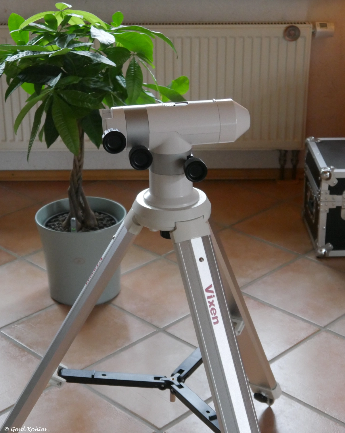

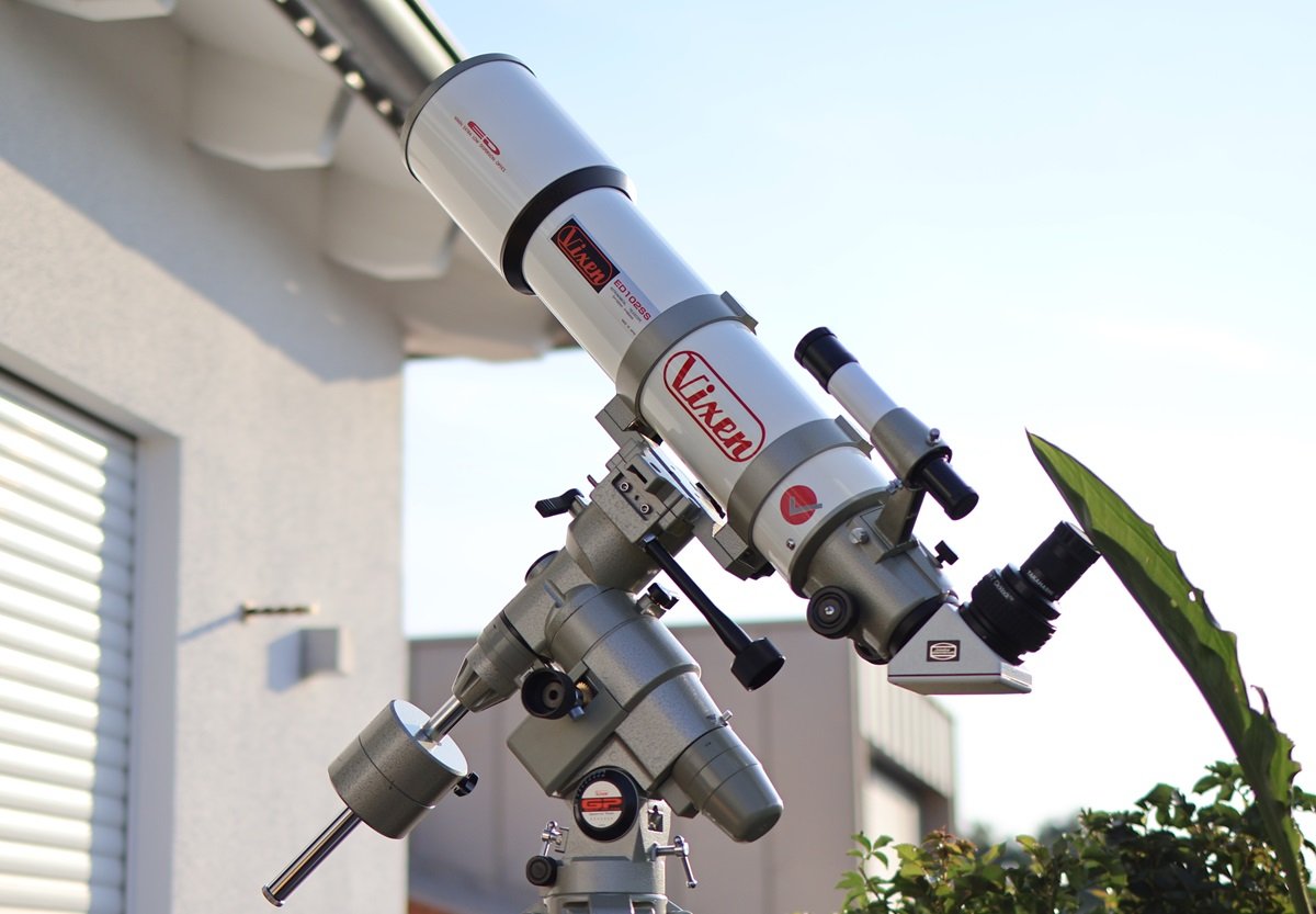

Schönes Gerät!
Auszug aus dem Prospekt von 1992, Quelle: www.holgermerlitz.de
Der Mann am Rohr dürfte Dr. Vehrenberg sein, habe ihn nur selten gesehen, er starb ja schon 1991.

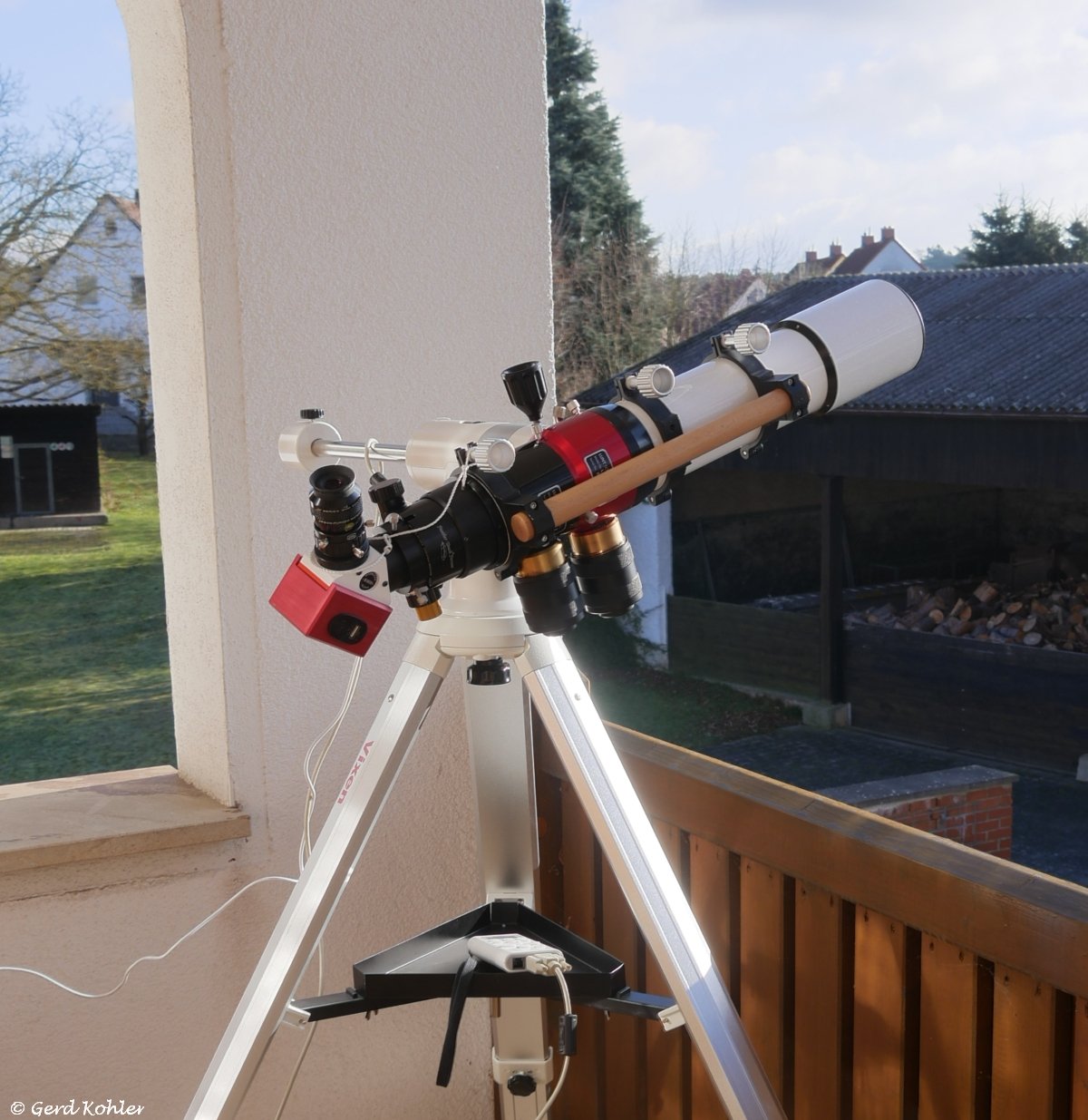

Um nochmal auf die Vixen-Porta zurückzukommen - ich habe meine (Porta-I) schon üner 15 Jahre und bin äußerst zufrieden damit. Beide Achsen werden bei meiner auch durch längere biegsame Wellen nachgeführt. Man sollte natürlich bei solchen Azimuta-Montierungen, die ihr Lager seitlich an einem Einarm haben, immer das Teleskopgewicht im Auge halten. Bei mir war das schwerste Instrument auch ein 120/600er Kometensucher mit 2"-Zenitspiegel, der natürlich auch noch etwas auf die Waage bringt. Hauptsächlich hatte ich aber einen 90/900er FH drauf montiert. Das ging auch 10 Jahre lang.
Letztens bin ich auf eine interessante Alt-Az-Monti von SvBONY gestoßen - mit der gleichen Funktionalität wie die Vixen Porta. Das Modell nennt sich SV225 mit einer 3/8" Fotogewindeaufnahme. Die Tragkraft soll 10 Kilo (!) betragen - das ist um einiges mehr als die Porta bietet. Dazu gibt es das passende Dreibein (SV225T) aus Stahlrohr als Unterbau. Die Monierung hat bereits in der Lieferung die flexiblen Wellen zur Feinnachführung. Was hier interesant ist, ist der Preis. Bei Amazon kommen beide Teile (momentan) komplett mit Rabatten auf ca. 230 EUR - und das ist ausnahmsweise mal der Neupreis (und ikl. Versandkosten!).
Das als Tip.

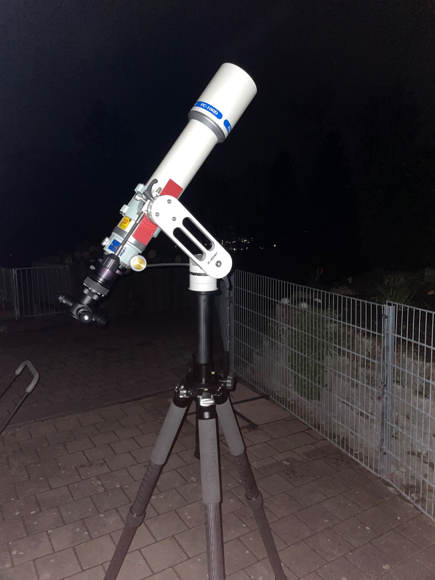

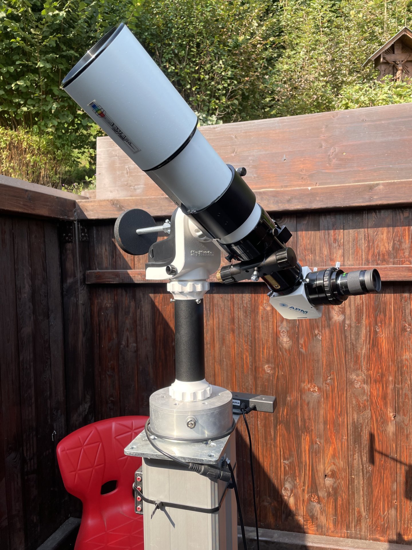

Ich brauche kein go to und habe mich mal auf eine AZ Montierung fokusiert.
Vor dieser Entscheidung stand ich ebenfalls. Auch ich habe eine einfache Montierung für die Beobachtung der Sonne gesucht. Meine Wahl fiel auf die Vixen AP-Z Montierung:
Das ist eine einfache Alt-Azimut Montierung die sich als sehr stabil und leicht zu bedienen erwiesen hat. Die Montierung lässt sich leicht und ruckfrei von Hand verstellen oder mit der Feinbewegung bewegen.
Ich baue darauf entweder meinem 110/770mm Refraktor oder mein 80mm Lunt Sonnenteleskop darauf auf.
Für dieses Teleskop habe ich an der Montierung noch eine Gegengewichtsstange angebracht. Es funktioniert aber auch ohne einem zusätzlichen Gegengewicht.
Die beiden Achsen habe ich motorisiert.
Gerd

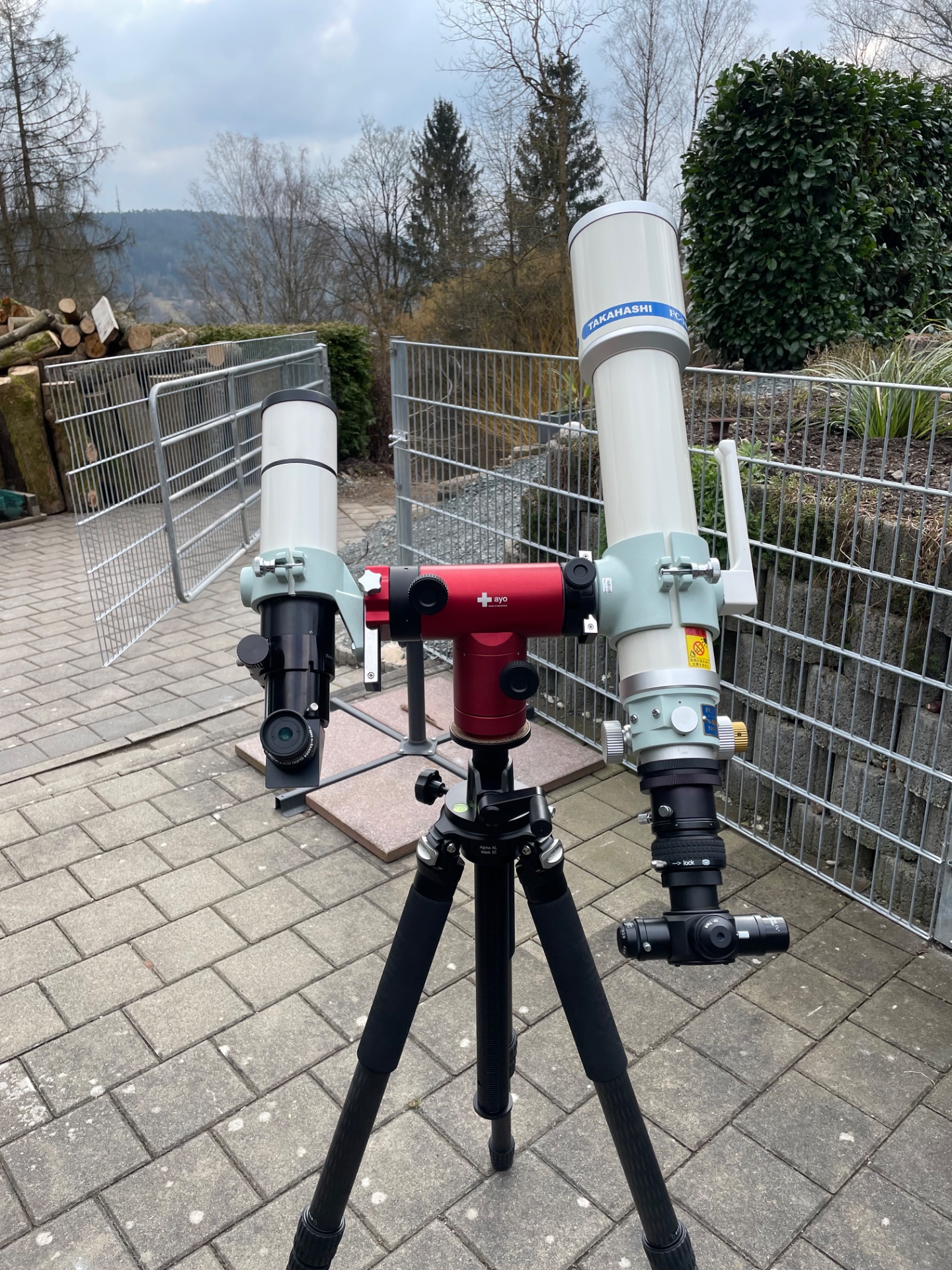

Hallo Raphael,
bezüglich Beloptic ERF und dem Quark kann ich leider nichts beitragen. Ich hatte ein LUNT LS60DS, das war nicht schlecht, auch sehr kompakt, aber auch recht teuer und nicht so universell einsetzbar wie der Baader Sundancer II oder der Quark. Der Sundancer funktioniert sehr gut bei 100f7,4 und 105f9,5 mit ERF von Baader und auch bei 60f6 ohne ERF, wobei der Kontrast mit langsameren Optiken besser wird.
ich habe schon einige AZ Montierungen ausprobiert und Erfahrungen mit der SV225, der Vixen APZ, der Giro WR, der AYO, der Skywathcer AZGTI, der TS AZT6 der APM AZ Maxload, der ROWAN AZ100, der TTS160, Celestron Nexstar SLT und Evolution, Vixen Skypod und Skywatcher AZGT6.
Die SV225 ist out of the box schon sehr wackelig, lässt sich aber einfach durch einen Alustreifen 0,3-0,4mm beheben, der das Spiel in der Armklemmung eliminiert. Die biegsamen Wellen sind nicht besonders gut verarbeitet und die Klemme ehr umständlich. Kann man aber ebenfalls einfach und relativ günstig beheben. Wenn schon ein gutes Fotostativ vorhanden ist, würde ich diese Version bis ca. 60/70mm Lunt/ Coronado empfehlen. Die Feintriebe funktionieren gut und die Montierung funktioniert mit den Modifikationen dann zufriedenstellend und sehr preiswert.
Ein Tipp für alle AZ Montierungen zur einfacheren Handhabung ist ein Okularrevolver: einmal ausbalanciert läuft die Sache!
Die Vixen APZ funktioniert m.E. nur für kurze Geräte. Bei längeren Refraktoren neigt die Montierung schon bei geringem Ungleichgewicht zum "stottern" in der ALT Achse. Für ein Lunt LS60DS war das ok, für einen 80/500 APO auch, für 100/740 schon wieder nicht mehr. Angesichts des Preises ist die APZ für mich nicht zufriedenstellend.
Die Giro WR funktioniert sehr gut und ist als Reisemontierung ideal, ich hatte sie auch bei zwei Afrikaaufenthalten dabei und vorwiegend mit einem APM Spektiv betrieben. Gibt es nur noch gebraucht.
Die Ayo nutze ich aktuell immer noch für Grab&Go mit einem Takahashi FC100DF, mit Filterfolie, Herschelkeil oder dem Baader Sundancer II mit ERF.
Funktioniert einwandfrei ist leicht und hochwertig verarbeitet.
Die Skywatcher AZGTI war von den aufgezählten Montierungen am schlechtesten verarbeitet und die Bedienung per Smartphone umständlich, die APP lief nicht stabil mit IOS. Interessantes Konzept für unterwegs, wegen der Nachführung, aber mir persönlich zu viel Ärgernis um zu bleiben.
Die TSAZT6 ist von der Idee her ok, die Friktionseinstellung ist aber nicht feinfühlig in ALT und nicht fest genug in AZ für den Transport, bzw. am Arm mal eben wegtragen.
Die APM Maxload und die AZ100 sind zwar beide sehr gut, die AZ100 die beste AZ die ich bisher hatte, aber für die Anwendung wohl etwas überdimensioniert.
Die TTS-160 funktioniert erst ab ca. 5kg OTA Gewicht.
Die Celestron Nexstar Evolution ist für Refraktoren, länger als 80/500 nicht geeignet und unnötig groß und schwer, funktioniert aber nicht schlecht. Für ein SC9 aber schon wackelig und teuer. Die Nexstar SLT war untauglicher Kernschrott.
Vixen Skypod ist eine farbige Nintendo Montierung, die gut funktioniert aber derart laut ist, dass ich sie nach einem Versuch wieder verkauft habe.
Die AZGT6 funktioniert hervorragend, ist aber recht schwer und wohl auch überdimensioniert.

Achja ein Nachtrag zur SV225: 5kg bei kurzem Hebel ist m.E. das Maximum. Ich hatte tatsächlich mal 10kg versucht, in Form eines Maksutov, das war aber schon sehr gruselig. Für den 90fl sollte die aber gut passen. Wenn Feintrieb gewünscht ist, wäre das das auch meine Empfehlung. Hatte ich aber selbst auch überbewertet.
Für das Geld kann man jedenfalls nicht meckern.
Wenn Feintrieb nicht unbedingt sein muss, empfehle ich die AYO. Insbesondere, wenn man noch einen Hebel auf der anderen freien Seite befestigt, kann man damit auch sehr schön nachführen, auch 185x im 4mm Ortho geht damit ohne Probleme.
cs Alex
