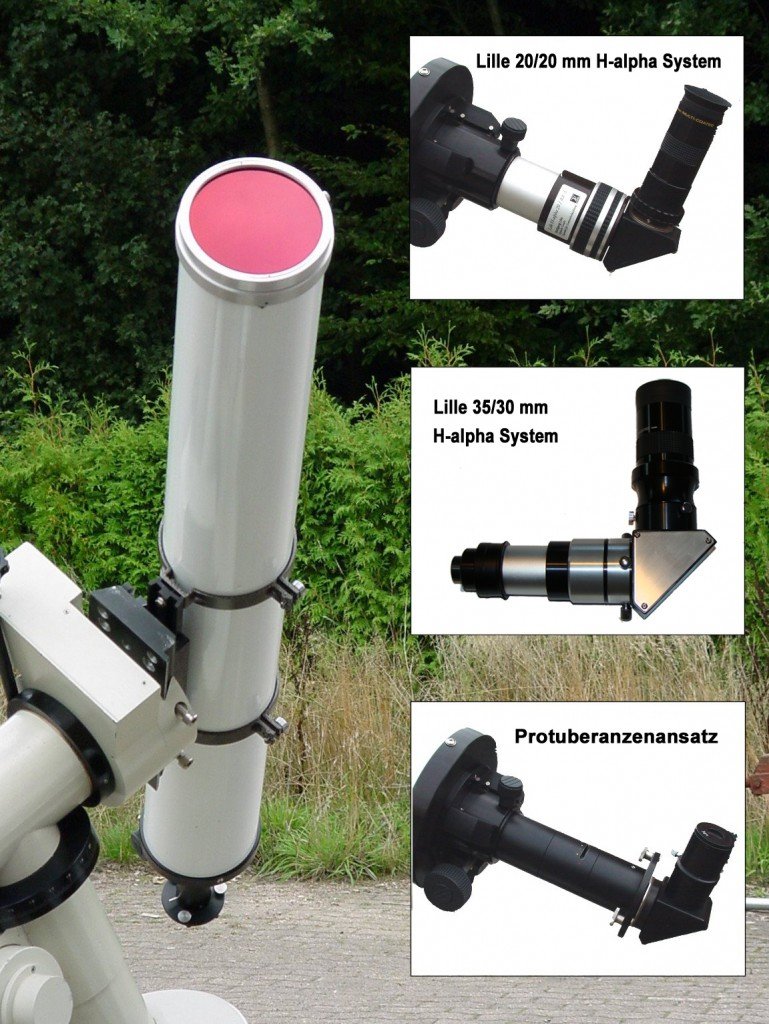

Hallo Raphael,
ich benutze für die H-Alpha Beobachtung ein Doppel-PST Double-Stack und einen 120/1300 mm Lille-Chromaten (das Teleskop hat nur ein Frontelement bzw. eine Objektivlinse mit einem 130 mm Baader C-ERF Filter!) inkl. H-Alpha-System 30/35 Double-Stack mit einer 1:3 Telezentrik
dahinter das Großfeldbino von Denkmeier, diesen Lille-Chromaten kann ich nur wärmstens empfehlen, die Beobachtungen finden bei einer Wellenlänge zwischen 0,65 und 0,35 Ångström statt und sind einfach nur grandios ......
Leider gibt es diese Teleskope aber nicht mehr neu zu kaufen, manchmal bekommt man einen Lille-Chromaten noch gebraucht .....
CS,
Frank
PS. Übrigens Raphael, hat der Oliver Smie (Beloptik) immer gute Ideen und auch Ratschläge, ferner repariert er auch H-Alpha Systeme und hat unter anderem die Pflegschaft der Lille Geräte übernommen, für mich sehr nützlich, er steht mir immer mit Rat und Tat zur Verfügung.
Er hat in deinem Fall ganz sicher auch einige Ideen und Anregungen ......
CS,
Frank
