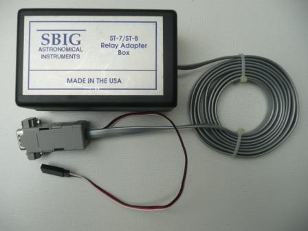

ich habe eine Vixen New Atlux mit dem Sky Sensor 2000 PC Version 2.06 und will meine digitale Spiegelreflexkamera autoguiden. Ich beabsichtige meine ersten Autoguidingversuche mit folgendem Setup zu wagen:
Leitrohr: William ZenithStar 80 II ED 545mm Brennweite
Guidekamera: DMK 21AU618.AS
Aus meinen Internetrecherchen habe ich mitbekommen, dass meine Steuerung nicht ST-4 kompatibel ist. Mir wurde gesagt, dass ich eine Relais-Box benötige. Ich habe eine SBIG St-7 / St-8 Relay Adapter Box besorgt (vgl.Bild).
Ich habe leider keine Ahnung, wie Steuerung, Relaisbox und Computer verbunden werden sollen. Kann mir vielleicht jemand Schritt für Schritt erklären wie das geht?
Ist die erwähnte Relais-Box geeignet?
Herzlichen Dank und Viele Grüße
Michael
Hallo Ananke,
ich habe auch den SS2k - und ich guide mit AstroArt und über ST4-Kabel mit einer Starlightxpress CCD-CAM.
Das einzige was zu beachten ist, die Autoguide-Buchse beim Skysensor hat die Belegung für den damaligen AGA-Guider; diese weicht von der Kabelbelegung für ST4 ab. Du kannst einen Adapter bestellen, z.B. hier http://www.astrocom.de/SkySensor2000+Adapter+fuer+STAR2000.htm oder selbermachen und über google die Kabelbelegung ausfindig machen. Hierzu müßte es eine Seite bei Starlight Xpress geben.
Da die DMK ja wohl keinen ST4-Ausgang hat, könnte ich mir vorstellen, daß Du da die Relaisbox anklemmen mußt;
Alternativ kannst Du für die ersten Schritte den Skysensor auch mit einem seriellen Kabel und LX200-Protokoll ansteuern, allerdings ist dann die Guide-Geschwindigkeit größer wie 0,5 X siderische Rate.
viele Grüße
Heinz

Verstehe nicht weshalb man mir mehrfach sagte ich würde eine Relais-Box brauchen.

Hallo Michael,
das mit der Relais-Box höre ich zum ersten Mal.
Ich verwende selber das Setup Atlux+SS2K+M-Gen.
Als Aapterkabel verwende ich das passende von Shoestring. Kostet 32 Dollars inkl. Versand und funzt prima.
Kier gibts dieses Kabel: http://www.store.shoestringastronomy.com/gpcnv_ss2k.htm

auf Grund der Diskussion mit einem Astrokollegen über die Notwendigkeit eines ST4-Adapterkabels für den Skysensor 2000PC belebe ich diesen alten Thread mal neu:
Wie bekannt läßt sich der Skysensor mit dem entsprechenden Kabel über die RS232-Schnittstelle für das Autoguiding nutzen. Als Nachteil wurde hier erwähnt, dass die Korrekturgeschwindigkeit nicht eingestellt werden könne. Dem ist nicht so! Die Autoguider-Einstellungen im Setupmenü erlauben lediglich das Ein-/Ausschalten der Schnittstelle und die Einstellung der Korrekturgeschwindigkeit. Das lässt sich auch für die RS232-Schnittstelle bewerkstelligen: Im Setupmenü wird unter dem Punkt "Belegung der ETC-Taste" die Option "Nfr" für Nachführgeschwindigkeit gewählt. Diese kann wie die Korrekturgeschwindigkeit der Autoguiderschnittstelle konfiguriert werden. Vor Beginn des Autoguiding muss dann nur noch die ETC-Taste gedrückt werden, um die Option "Nfr" zu aktivieren und voila, ST-4-Kabel überflüssig :-)
Ich hoffe, diese kleine Anmerkung hilft dem ein oder anderen Skysensor-Benutzer.
