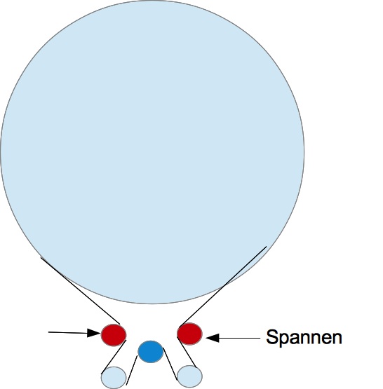

Re: Vixen VSD100F3.8 (Pentax)
Noch anders: Zahnriemen so, daß er invers auf dem Skalenring hält, aber zum Antrieb hin T2,5 hat. Somit wird der OAZ eher radial zur optischen Achse hin belastet, statt auf Zug schief gezogen:
Skizze folgt.
Viele Grüsse,
Gerrit
Motorfokus für Helical-Auszüge:
Dunkelblau - Zahnriemenschiebe (aktiv, Motorwelle)
Rot - Kugellager (variabel in Pfeilrichtung)
Hellblau - Zahnriemenscheiben (passiv)
Bei 16 Mikroschritten auf einem kleinen Stepper ergeben sich 3200 Ticks.
Mit 5:1 bzw. 10:1 ergeben sich ca. 16000 Ticks bis 32000 Ticks.
Bei 1,5 mm Gewindesteigung des Helicals ordentlich (viel zu) viele Positionen um das Teil in den Fokus zu bekommen. 4 Mikroschritte pro Vollschritt reichen völlig aus. Man kann es sauch übertreiben ;)
Das vorgelege kann man ja seitlich irgendwo befestigen.
Und wer der Meinung ist, der möchte dem Teil noch ein weiteres vorgelege spendieren (Zahnriemen) und steuert das Teil mit 64 Mikroschritten an, der
hat eine schöne Antriebseinheit für einen Dobson (die dazu noch sehr genau ist, siehe Avalon-Montierungen).
Kann man sich für jedes Objektiv basteln oder eben für dieses Teil.
Materialwert ca. 100 ..150 Euro
Grüße,
Gerrit
Hi Jadran,
ja schon, aber dann belaste ich den OAZ wieder in Off-Axis-Richtung. Da sehe ich eher Nachteile.
Der Hauptkraftvektor wirkt dann in Richtung Motorwelle, daß wollte ich mit dem Vorschlag unterbinden.
Steht natürlich zur Diskussion. Vielleicht im falschen Thread.
Man hätte den wesentlichen Nachteil eines reinen Zahnriemenantreibes beseitigt (Zähne und Toleranzen zwischen den Zahnflanken auf der Hauptachse, hätte einen Friktionsantrieb, der zusätzlich noch unempflindlich gegen leichte Debalancen wäre). Bringt man jetzt noch hochgenaue Encoder ins Spiel....hmmmmm....
Also wer zeredet mir bitte jetzt ganz schnell die Idee? :)
Hi Jadran,
aber nicht für die Besitzer günstigerer Objektive...
Gerrit
